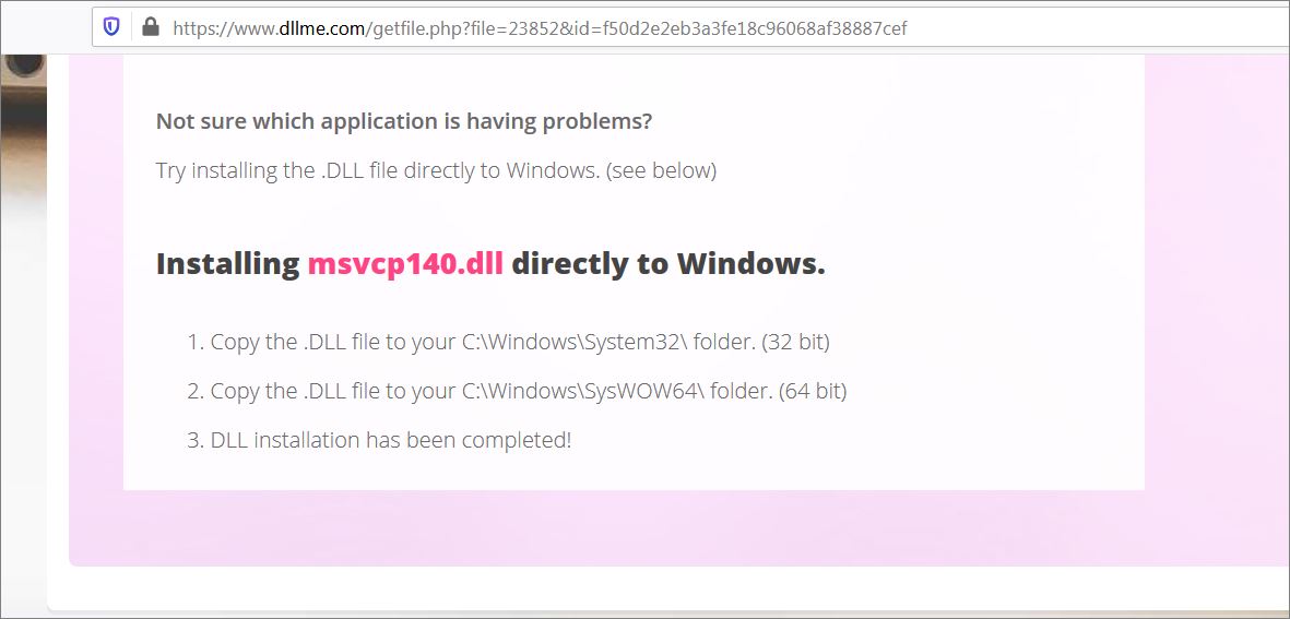

Auf meinem ersten eingefügten Screenshot, sieht es so aus, als solle man in beide Ordner die MSVCP140.dll-
Datei kopieren, also in "System32" und in "SysWOW64"! Da in "SysWOW64" schon eine MSVCP140.dll-Datei war, habe ich sie nur in den Systm32-Ordner gepackt!? Hätte die in "SysWOW64" natürlich ersetzen können (die Datei, die schon dort war, war etwas kleiner), wollte mein Kumpel nicht...verständlich!
Auch merkwürdig...auf der Seite (dein Link) steht "NOTE: Choose 64bit or 32bit with care. "...finde aber nur eine
MSVCP140.dll-Datei!? Man kann nicht wählen zwischen 32- bzw. 64.bit!?
Aber ist ja normal heute, auf jeder Seite so, immer möglichst unklar formuliert!;)

Du redest davon das ein Spiel nicht funktioniert. Warum ist dann gleich das ganze OS beschaedigt?
Schmeiss eher das Spiel wirklich restlos runter. Inklusive allem was das Ding im Benutzerprofil, anderen Ordnern und in der Registry hinterlassen hat. Fuer die Deinstallation kannst Du den Geek-Uninstaller nehmen.
Dann das W7 auf letztmoeglich aktuellen Stand bringen. Abgleichen was an Runtimes drauf sein soll und geziehlt diese aktualisieren. Nicht einfach draufklatschen was irgendwo zu finden ist. Schauen ob die geforderten DLL dort sind wo sie hin sollen. Und wenn Du manuell kopierst natuerlich die passende Version dahin wo sie hin soll.
-> https://www.samlogic.net/articles/32-64-bit-windows-folder-x86-syswow64.htm
Merkst Du was? Du hast eventuell eine 32bit-Version in das System32 kopiert? ;)
BFF
@BFF
Da kannst Du Recht haben...hatte mich ja schon gewundert, warum es nur eine msvcp140.dll-Datei zum downloaden gab und nicht zwei verschiedene für 32- und 64-bit!? Da es ja hieß "NOTE: Choose 64bit or 32bit with care."
Werde ihm morgen mal sagen, dass er mal gezielt nach einer 64-bit Version der msvcp140.dll-Datei suchen soll, und diese dann in den System32-Ordner kopieren soll!
Ja, das wars. Habe jetzt gezielt nach ner 64-bit Version gesucht, und die in den System32 Ordner kopiert!
Ging immer noch nicht...dann nochmal in den PUBG Lite Ordner kopiert (zusätzlich) und es ging, VORERST!;)

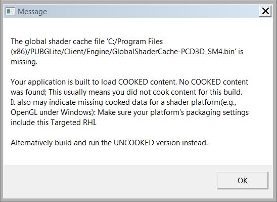

Das Game konnte nun endlich runtergeladen werden (4GB), registriert...und dann DAS NÄCHSTE PROBLEM!;)
Erst kam eine Einblendung "PUBG Launcher funktioniert nicht mehr" oder so und dann diese lustige "Message":
Und danach der Hinweis, das der Treiber der GPU nicht aktuell ist...ist er aber! GPU ist wohl einfach zu schlecht!
Gegoogelt:
https://forums.pubg.com/topic/44885-cant-load-game-global-shader-cache-missing-cooked-content/
Soll angeblich mit nem DirectX11 Emulator gelöst werden können!?
Aber da mein Kumpel DirectX11 hat und das Internet voll ist mit Kommentaren wie "Funktioniert damit immer noch nicht", hatte er verständlicher Weise keinen Bock mehr!
Bei meinem alten Win7 Laptop genau das gleiche! Mal sehen, ob ich den Emulator noch versuche, wohl nicht, gebe auf! Außerdem wird seine GPU das Game eh nicht packen!

Es ging tatsächlich mit dem DirectX Emulator, wie z.B hier beschrieben
Nur kommt mein Kumpel so nur auf unglaubliche 5-6 FPS!;)
War erst verwundert, hätte eher mit 20-30FPS gerechnet.
Dann aber irgendwo gelesen, dass für den Emulator i5 oder i7 empfohlen wird!
Also packt es seine CPU nicht!
Aber echt witzig, dass der Emulator überhaupt für das PUBG Lite Problem empfohlen wird...
Wer hat denn schon eine starke CPU mit sehr schwacher Grafikkarte und will PUBG Lite spielen!?;)
