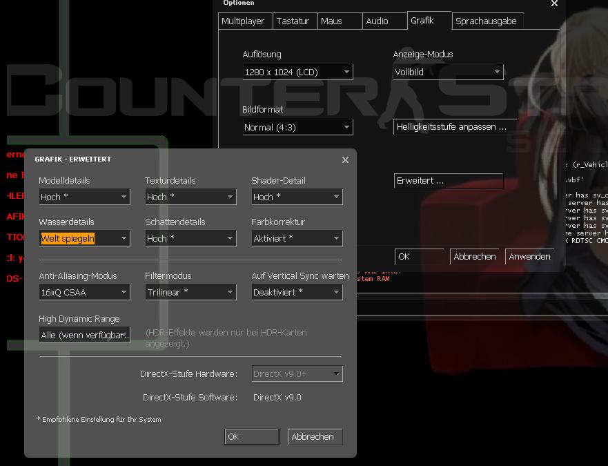

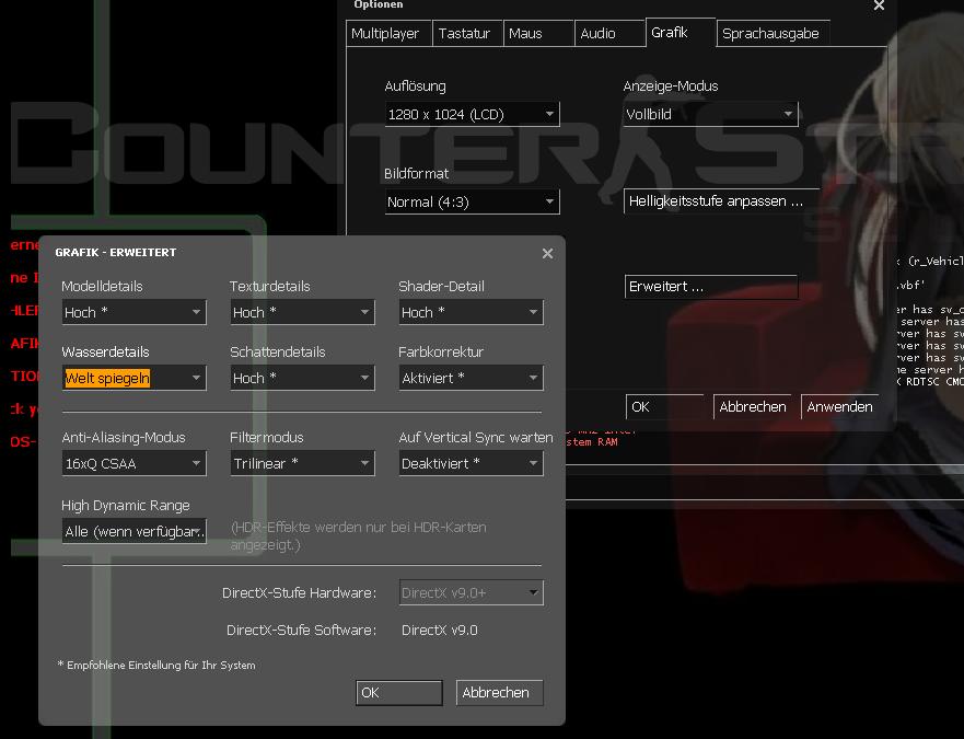

Habe nicht den neuesten Treiber drauf, nutze 175.31 von der Hersteller-CD.
Alle Details sind auf "Hoch". Außerdem "Welt spiegeln" und "VSync" = aus.
Diese Settings sind die mit * empfohlenen für den PC.
Und nun? ;)

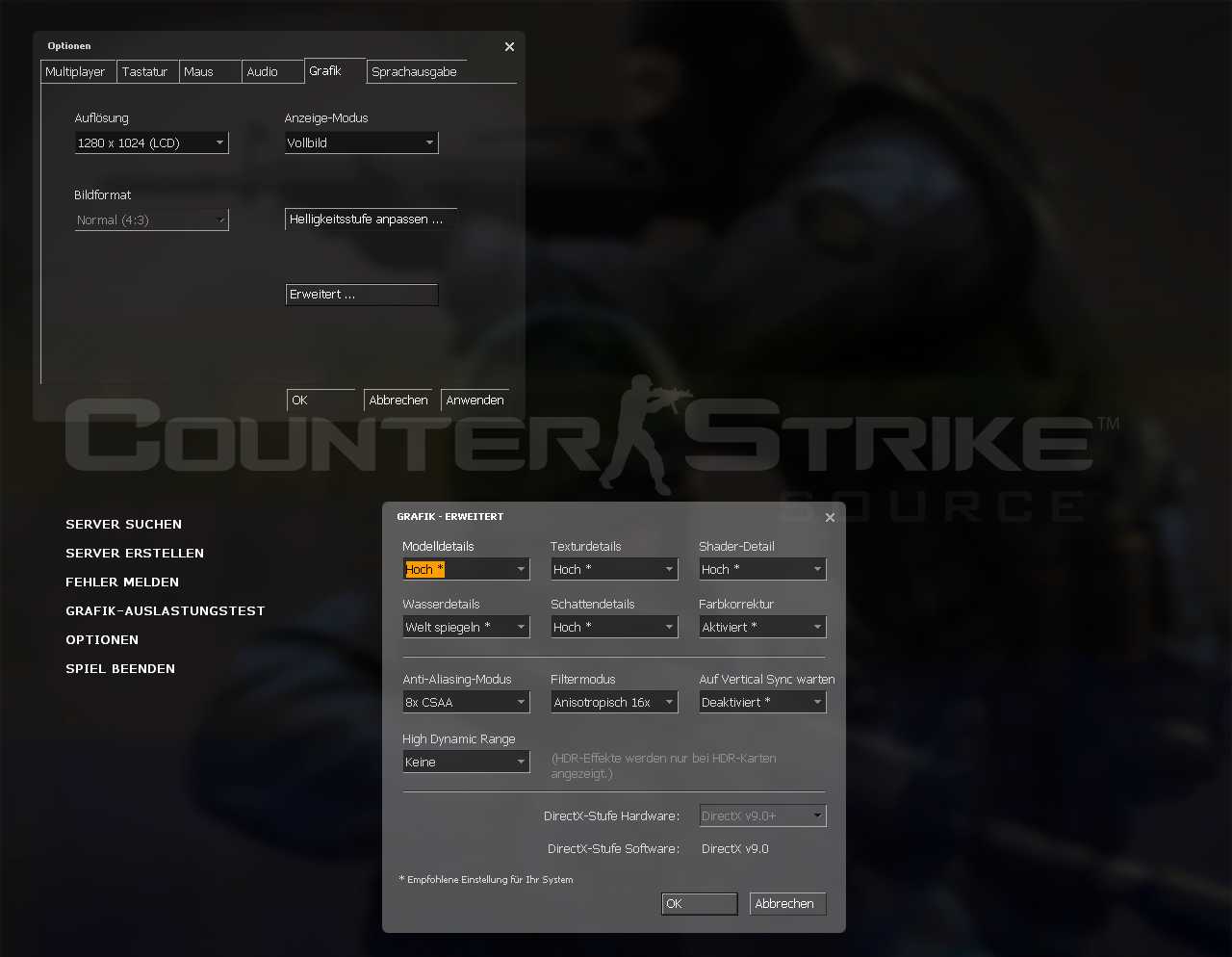

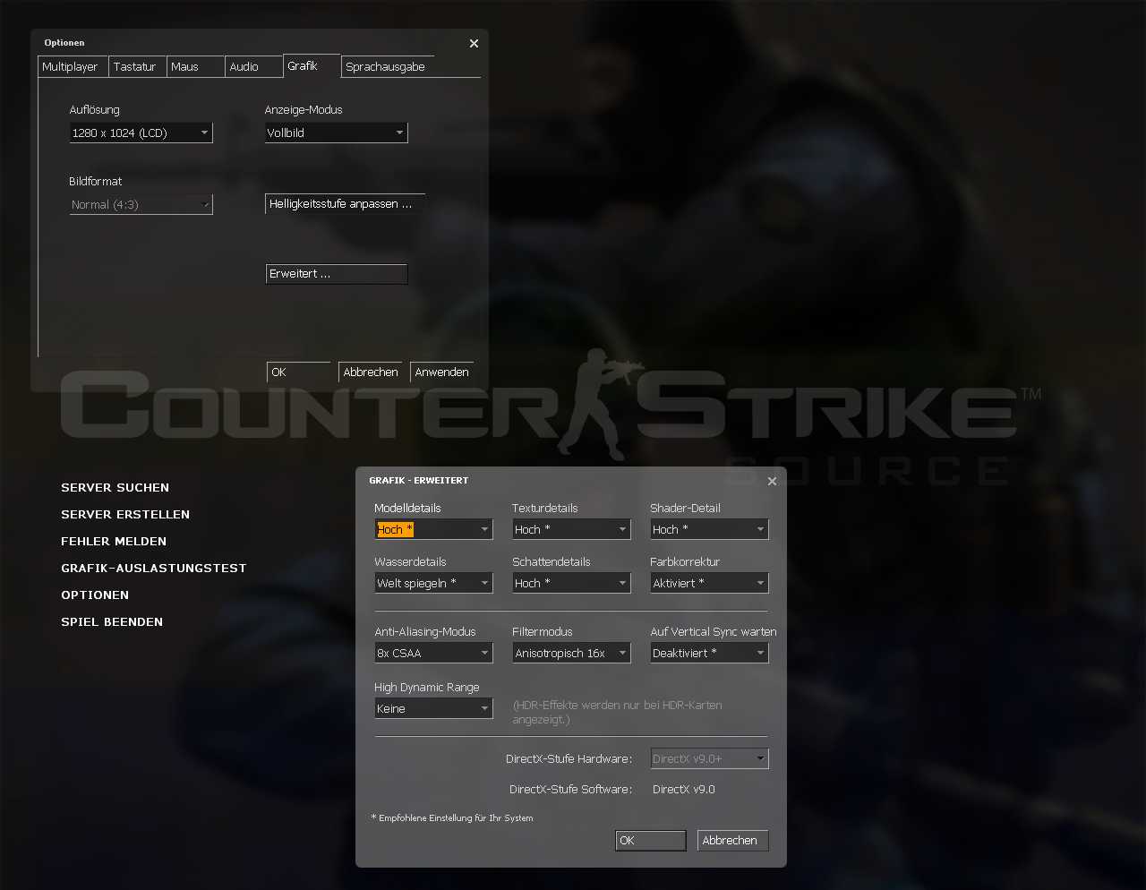

Okay der treiber sollte funzen benutze den selben ich schau mal schnell welche einstellungen ich hab.
Jetzt seh ich es grad, benutzt du Vista? Meine settings siehe Bild

Noch ne Frage zu deinen Settings: Du hast AA auf "volle Pulle", aber AF nur "Trilinear".
Warum? Ist das besser als z.B. 4xAA + 8xAF bzw. 8xAA + 16xAF?
