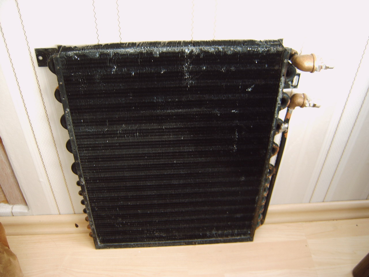

Ich bin jetzt endlich dazu gekommen meinen Kupferkühler einzubauen. Dafür brauchte es über einen Liter Kühlflüssigkeit zusätzlich. Neu ist auch, dass neben dem übertakteten Prozessor auch die Grafikkarte wassergekühlt wird. Unter Last (Crysis) haben Cpu und Gpu ca. 45Grad (komplett passiv) bei einer Raumtemperatur von 26 Grad. Prime95 bringt die Cpu aber dann nach einiger Zeit doch auf knapp über 50Grad. Insgesamt bin ich aber sehr zufrieden. Anfangs hatte ich probiert, die beiden alten Radis zusätzlich in den Kreislauf einzubinden. Damit habe ich aber keine Entlüftung hinbekommen, denke mal der Widerstand war für die Pumpe zu groß.
Ich habe dann noch einen geregelten 120er Lüfter unter den Kupferkühler gesetzt, der diesen über seine komplette Höhe durchströmt, da der Kühler leicht gekippt ist. Dadurch stellt sich schneller ein konstanter Arbeitspunkt ein. Wirklich nötig wird der aber wohl erst im Hochsommer. Zur Zeit läuft das Teil komplett passiv, für 24/7 wäre das vielleicht nicht ideal, aber ich zock nur ab und zu an dem Rechner, für alles andere nehm ich ein Notebook.
Hier noch ein Bild vor dem Einbau, aber schon mit angelöteten Anschlüssen. (Das hässliche Teil verrichtet seinen Dienst jetzt hinter dem Schreibtisch).

will ja nicht mekern aber der schaut ganz schön fertig aus?^^ Wo hast du denn aufgetrieben. Ich habe es auch versucht erst passiv zu betreiben. Bei mir war aber dann das Problem, dass die Wassertemperatur trotzdem extrem anstieg. 38° aufwärts Wassertemperatur? Warum sollte das nicht dauerlauftauglich sein?
