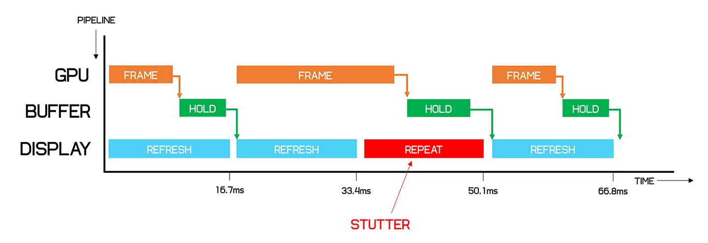

das display will 60 bilder pro sekunde von der gpu. schafft die gpu diese nicht, muss sie aber trotzdem ein bild rausschicken und nimmt dann einfach das letzte berechnete. der inhalt des nächsten berechneten frames ist dann allerdings schon 2 (oder mehr) frames weiter, d.h. dir fehlt der inhalt eines (oder mehrerer) frames. dieser sprung sieht dann ruckelig aus:
https://www.techspot.com/article/1668-how-many-fps-do-you-need/
Reaktionen: ThomasK_7 und xxMuahdibxx

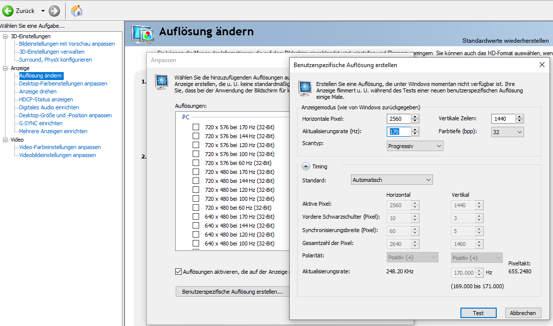

Du kannst auch alternativ mal testen, ob dein Monitor 50 Hz akzeptiert. Dann könntest du z.B. 50 FPS @ 50 Hz mit Vsync nutzen und hättest wieder eine saubere Bildausgabe bei 50 FPS.
Einfach im Nvidia Treiber eine benutzerdefinierte Auflösung erstellen und dort nur die Bildfrequenz anpassen.
Mein alter 60 Hz Monitor hat z.B. alles zwischen 51 und 75 Hz darstellen können.
Bei 50 Hz oder bei 76 Hz hat der Monitor zwar auch ein Bild angezeigt, hat aber dann mit Frameskipping reagiert (also auch wieder Microruckeln).
Ob Frameskipping auftritt kannst du z.B. mit diesem Test prüfen.
https://www.testufo.com/frameskipping
Ich hab diesen Workaround ziemlich lange genutzt. Bei Spielen bei denen es für konstant 60 FPS nicht mehr gereicht hat, einfach auf 51 Hz Vsync runter gegangen und wieder happy gewesen. :daumen:
