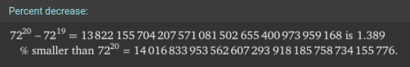

Nilson schrieb:
Um noch mal auf deine Frage zurück zu kommen.
Die Länge des Passwortes zu wissen ist zwar ein Vorteil, aber kein großer. Bei 20 Stellen würde es im gerade mal ~1,4 % sparen, wenn er weiß, dass es ein 20 stelliges Passwort ist
Stimmt, so gesehen ist das noch immer eine enorme Zahl.

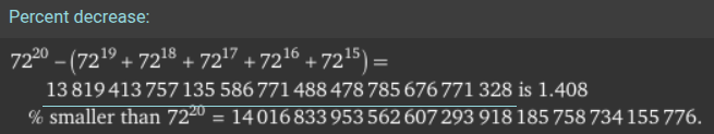

Muss mich leicht korrigieren, muss natürlich auch die 18, 17 ... - stelligen Passwörter abziehen. Macht aber kaum was aus. Zeigt auch wieder wie jedes Zeichen die Sicherheit deutlich erhöht.
Cicaplast schrieb:
Aber in diesem Beispiel geht es ja darum das der Rest des Passworts zum Teil eben auch aus diesen Zeichen besteht. Oder ist dies irrelevant?
Wenn der Angreifer rein zufällig Passwörter rät, wäre es erstmal egal. Relevant ist, das eben noch weitere Zeichen möglich wären.
Aber ein Angreifer wird nicht blind zufällig Passwörter ausprobieren, sondern nach bestimmten Mustern vorgehen, wie z.b. das von @Enigma erwähnte Sonderzeichen am Ende. Wir Menschen sind sehr schlecht darin "echten" Zufall zu erzeugen. Ich würde daher sowohl Passwörter als auch Passphrasen immer mit dem Generator erstellen lassen.

Cicaplast schrieb:
Kann die Rechnung jemand bestätigen?
Mir kommt das trotzdem noch extrem Lange vor, obwohl der potenzielle Angreifer die genaue Länge des Passwortes wüsste.
Wenn es stimmen sollte, macht Brute Force ja wirklich überhaupt keinen Sinn. Zumindest ab einer gewissen Passwort-Länge und maximalen Zeichenraum.
Da der Angreifer im Normal-Fall die Länge nicht kennt probiert er einfach bis X-Zeichen aus und hofft, dass ein schwaches Passwort mit kleinen Zeichenraum verwendet wurde?!
