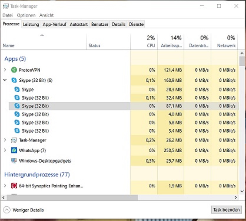

Hallo gute Computerbase - Community,
warum wird Skype oft (zB 6 x) ausgeführt(siehe Task-Manager Screenshot)?
Ich starte(klicke es nur 1 x an).
Es ist so auf mein Computer(MSI GT83VR 7RE Titan SLI Laptop) Windows 10 21h1 64 Bit,
Ich suchte hier im Forum nach Threads , wo es um das selbe Problem geht, fand keinen, wenn doch, wie heißt die Adresse?
Was muss man machen, damit es wirklich nur 1 x ausgeführt wird?
Wenn ich Task-Manager den Dateipfad von jedem Prozess öffne ist es jedes mal die selbe .exe,
und ich deinstallierte es schon und installierte es neu, was auch nicht half.

Ist eine App, wird normal sein. Vielleicht hast du ja sechs Chats.
What's App ist ja auch scheinbar 7x drin, oder?
Beim Browser haben die einzelnen Tasks jeweils einen Prozess, das macht das Programm stabiler.

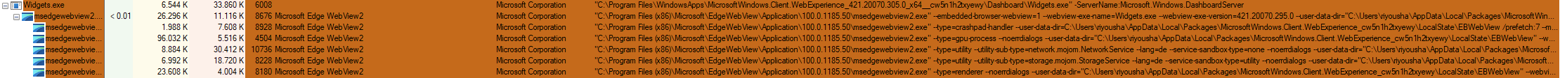

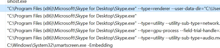

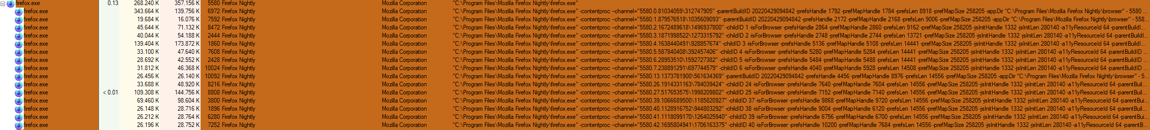

Der Proccess Explorer zeigt Details an. Hier zwei Bespiele - die Command Line beachten
  • C:\Program Files\WindowsApps\MicrosoftWindows.Client.WebExperience_421.20070.305.0_x64__cw5n1h2txyewy\Dashboard\Widgets.exe
  • C:\Program Files\Mozilla Firefox Nightly\firefox.exe
