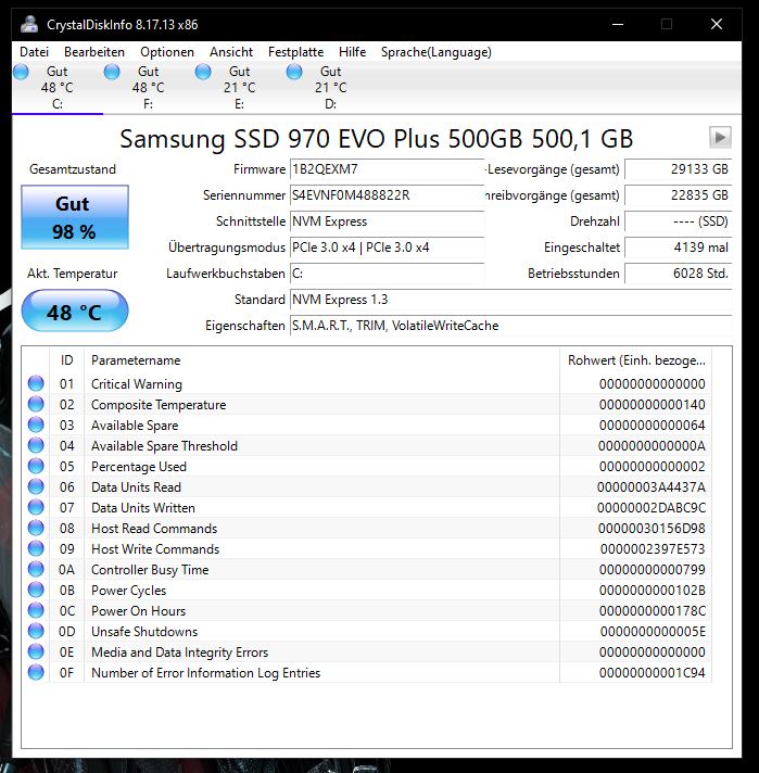

Bedeutet Gut, Gut? :D
Also dann keine andere Möglichkeit als Festplatte formatieren und Windows neuinstallieren?
Mich würde es trotzdem gern interessieren warum der Start nur erst nach der Stromentnahme funktioniert. Gibts da eine Idee? Warum funktioniert dieser smss.exe erst dann?
Das ist eher ein Hinweis darauf das es am Netzteil liegt.
Die Festplatte ist weitgehend noch gut. Es steht einer Neuinstallation nichts mehr im Wege. Du kannst aber auch erst ein anderes Netzteil einbauen.
