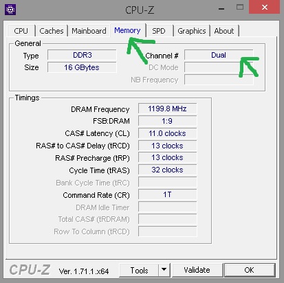

Mit CPU-Z kann man nachsehen ob der RAM im Dualchanel Modus angesprochen wird bzw. aktiv ist.

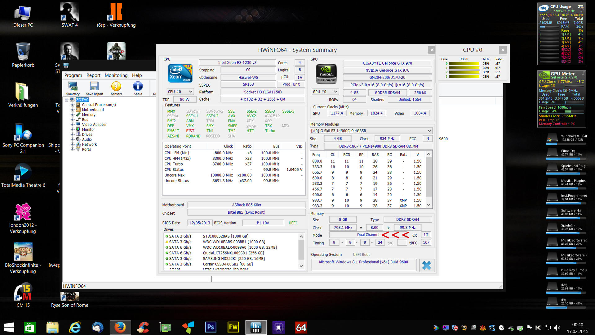

Hier im HWinfo z.B.:

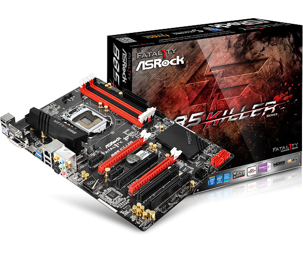

Also wenn Du zwei mal 4.GB Ram hast dann sollten diese auch im Dual Channel Modus laufen, bei mir sind die Ram-Steckplätze farbig makiert, zweimal ROT= Slot 1 und 3 und zweimal SCHWARZ= Slot 2 und 4. Da ich derzeit zweimal 4.GB Ram habe, stecken diese in den Roten Slots 1 und 3.
Screen:

Wie schon hier erwähnt wurde...
Wenn du CPU-Z zum auslesen benutzt...
https://www.computerbase.de/downloads/systemtools/cpu-z/
...sollte da (wenn die Rams richtig gesteckt sind) Dual stehen.
Also falsch eingesteckt. Bringt mir das denn viel mehr, wenn das dann im Dual Core läuft, also von der Perfomance in spielen?
