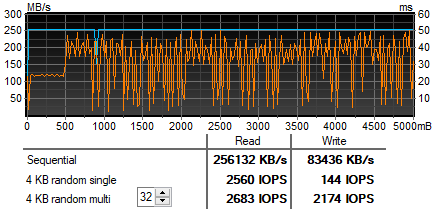

Ja, das kenne ich allerdings auch von dem Patriot. Die Schreibgeschwindigkeit bei einem normalen Kopiervorgang hat immense Schwankungen.

Ich hatte den Patriot Stick gerade mal wieder angeschlossen. Der Windows-Explorer blieb für ca. 20sek. hängen ("keine Rückmeldung"). Dabei blinkt die LED am Stick. Danach war wieder alles normal. Diese "Hänger" hatte ich schon mehrmals, darauf hin hatte ich den Stick dann mit h2testw getestet.
Was ist da los? Geht der Stick kaputt? Kann das mit den immensen Schwankungen in der Schreibgeschwindigkeit zusammenhängen? (beim Schreiben geht die Rate teilweise runter bis in den KB-Bereich!)
