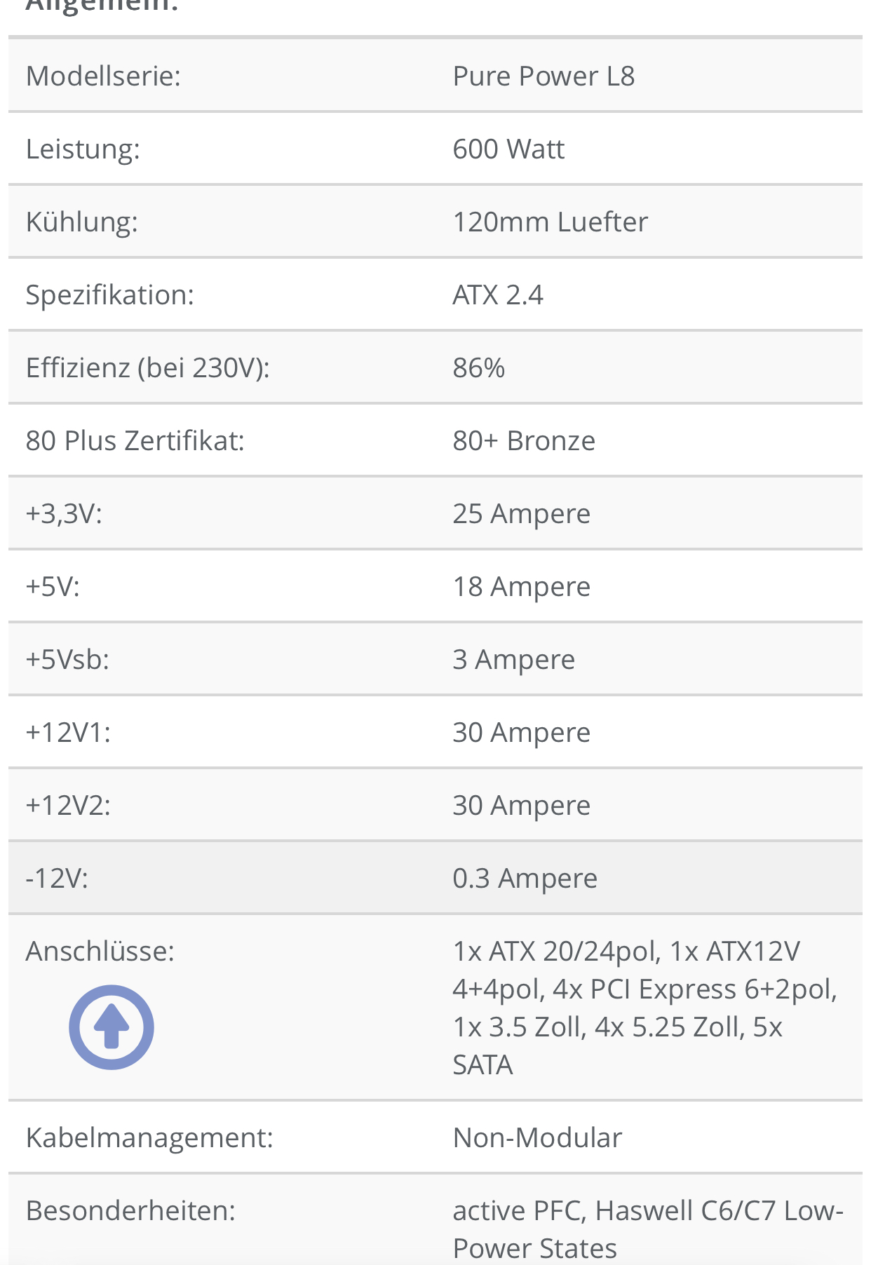

NT Angabe fehlt.
Reaktionen: Sinatra81 und JohnStorm
Bitte die genaue Bezeichnung vom Netzteil. Falls du es nicht weißt steht diese auf dem Typenschild.

An mein Netzteil komme ich so grade nicht dran aber es handelt sich um genau dieses hier :

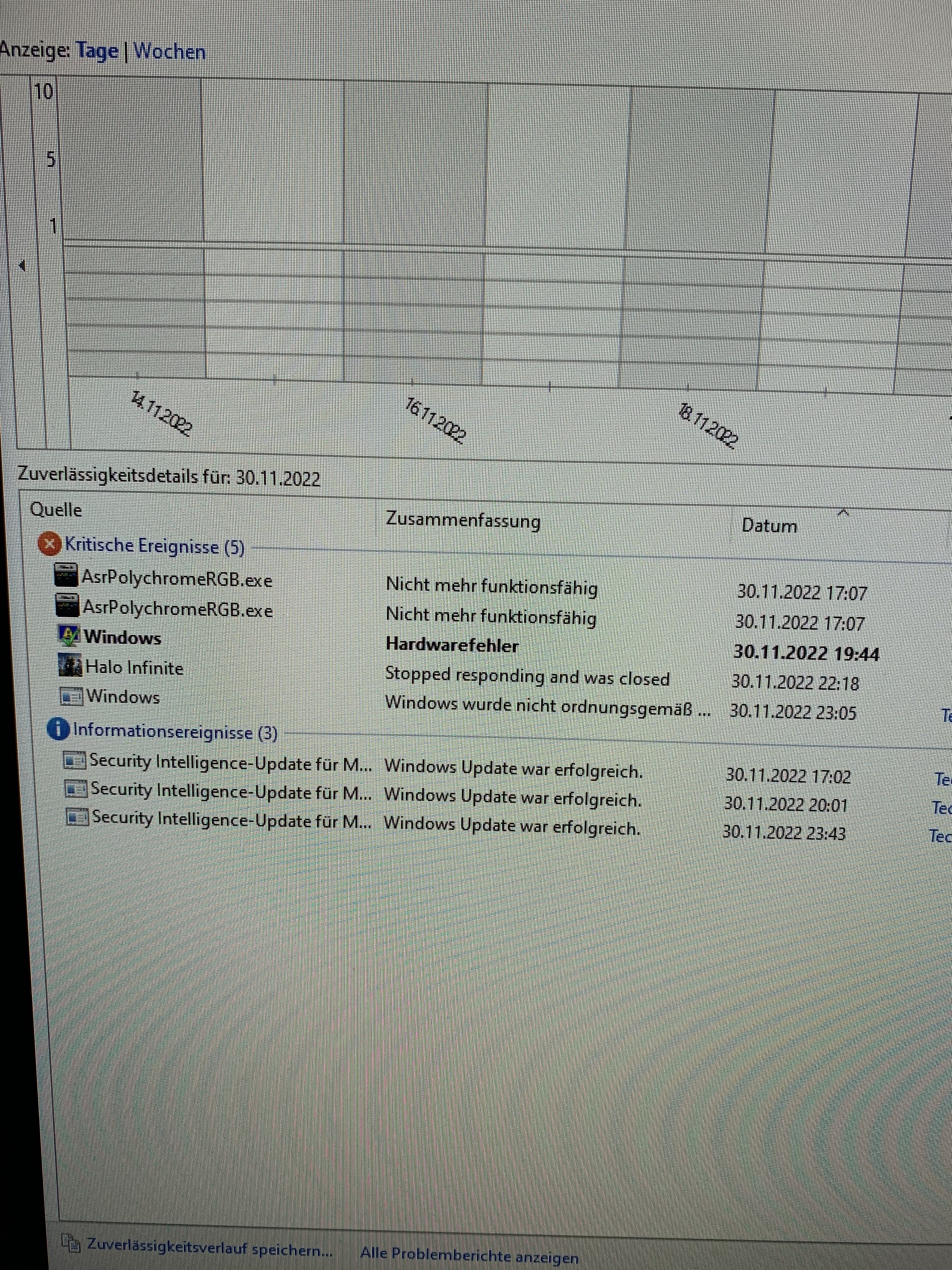

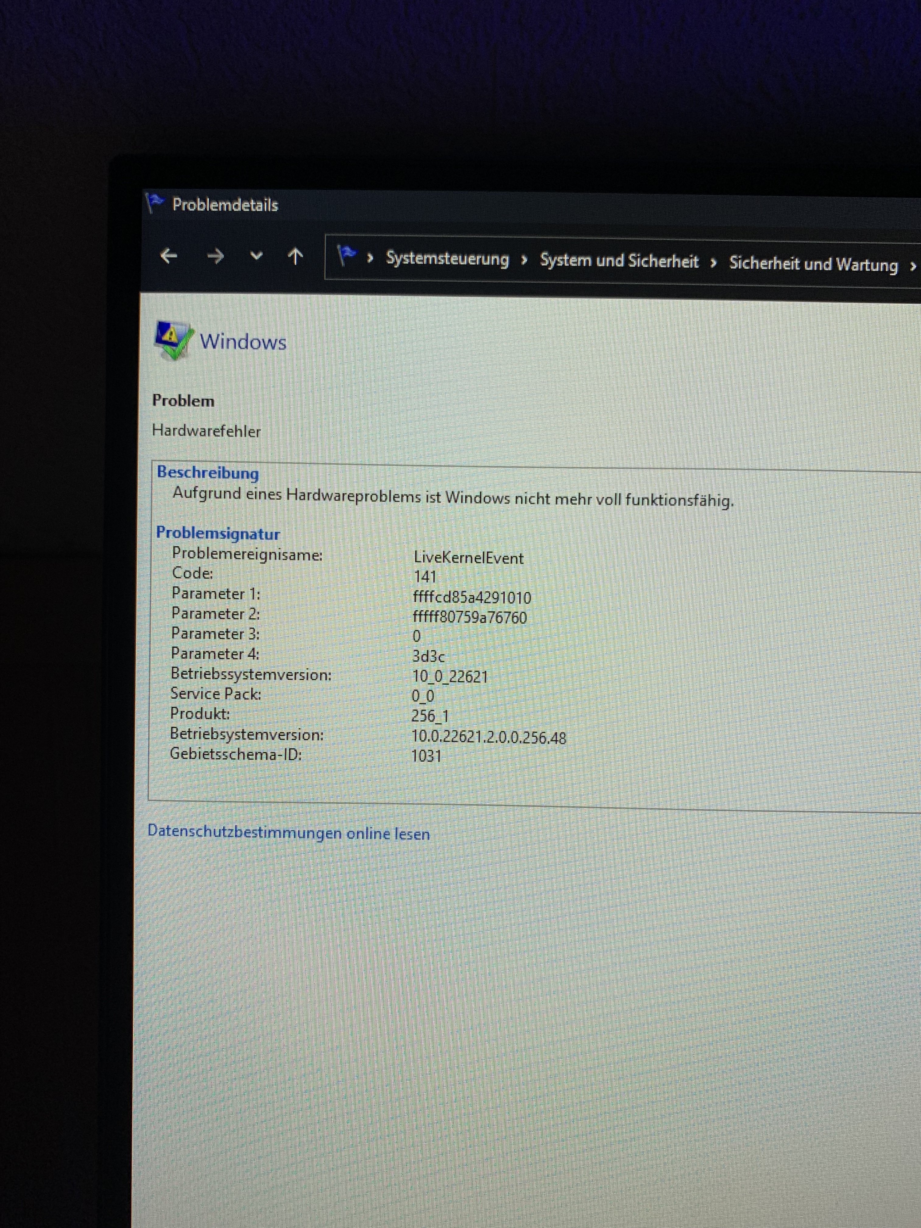

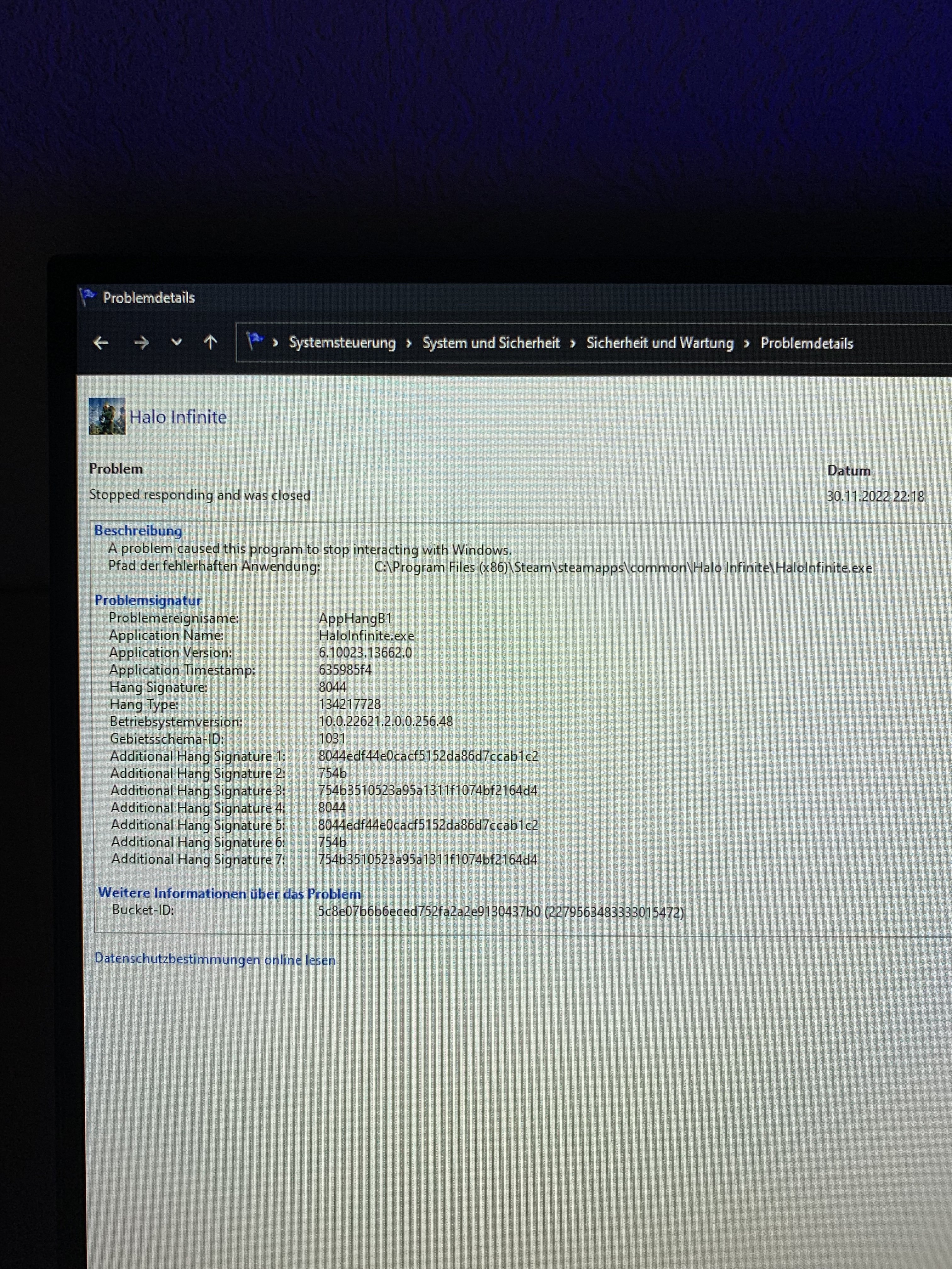

Mal den Zuverlässigkeitsverlauf hier posten da müsste ja eigentlich was zu den Abstürzen stehen
Reaktionen: Aduasen
Das Netzteil habe ich übernommen laut Berechnung des Verbrauchs meiner Komponenten sollten 600watt auch eigentlich reichen
Bei dem Zuverlässigkeitsverlsuf steht nichts von warzone allerdings einmal das von Halo aber ohne weiter Probleme die damit zeitgleich passierten

Die Leistung eines Netzteils ist nicht alles. Aber in dem Zusammenhang denke ich nicht, dass das Netzteil das Problem ist.

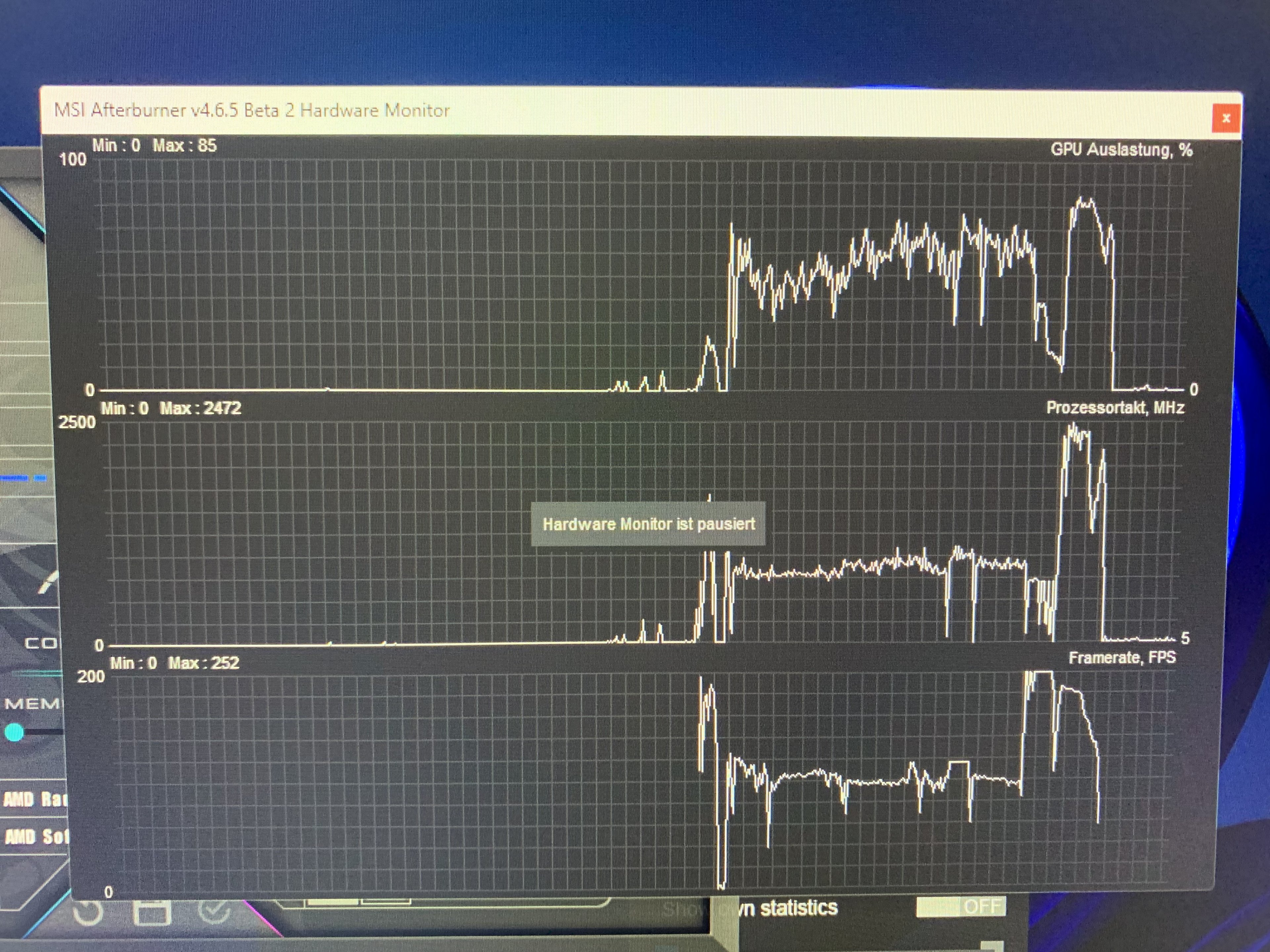

Das ist grade passiert ich habe mich extra hin gesetzt und jetzt Runde für Runde gespielt mit After burner im Protokoll und jetzt grade ist es wieder abgestürzt.

Bei der RX6600XT sind die Spannungswandler gerne heiß - vor allem wenn Du deine mit “1000” FPS betreibst.
Entweder die FPS limitieren oder einen zusätzlichen Lüfter anbringen, der auf die Rückseite der Karte ausgerichtet ist.
Oder Du machst beides.

Ich denke NT ist ein heisser Kandidat.
Wie kommst du darauf? Wenn was im Netzteil defekt ist würde es doch normalerweise abschalten. Dann wäre entweder der ganze PC oder zumindest die GPU aus und das Bild weg.
Und laut dem Screenshot taktet die GPU ja auch so wie sie soll. Wenn die Stromversorgung nicht passen würde wäre das nicht der Fall.

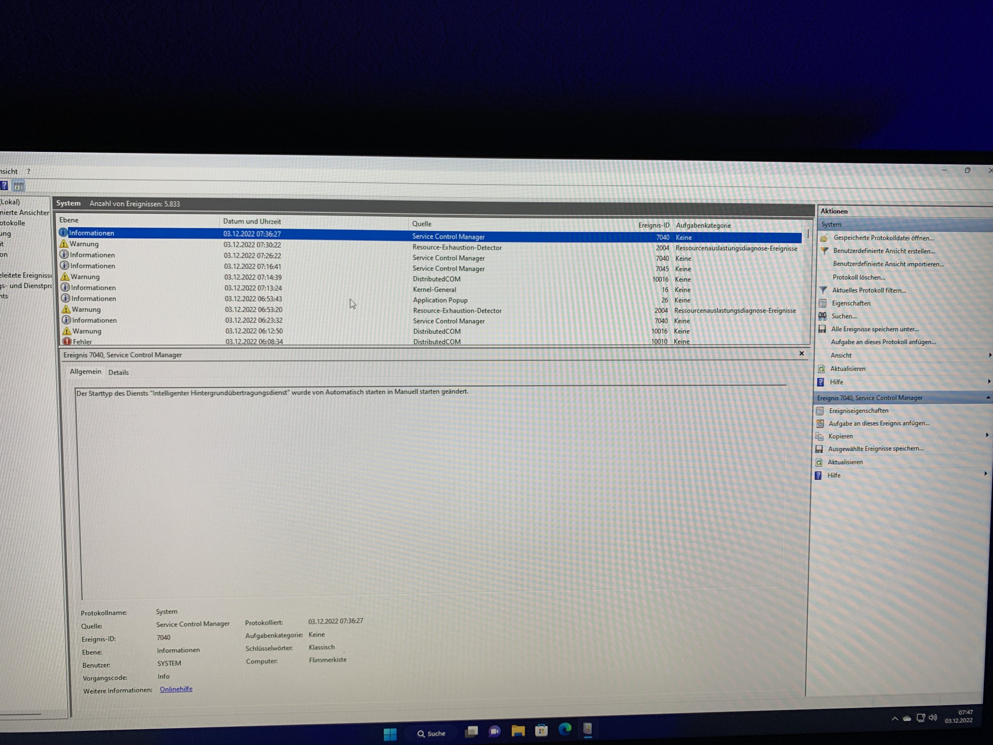

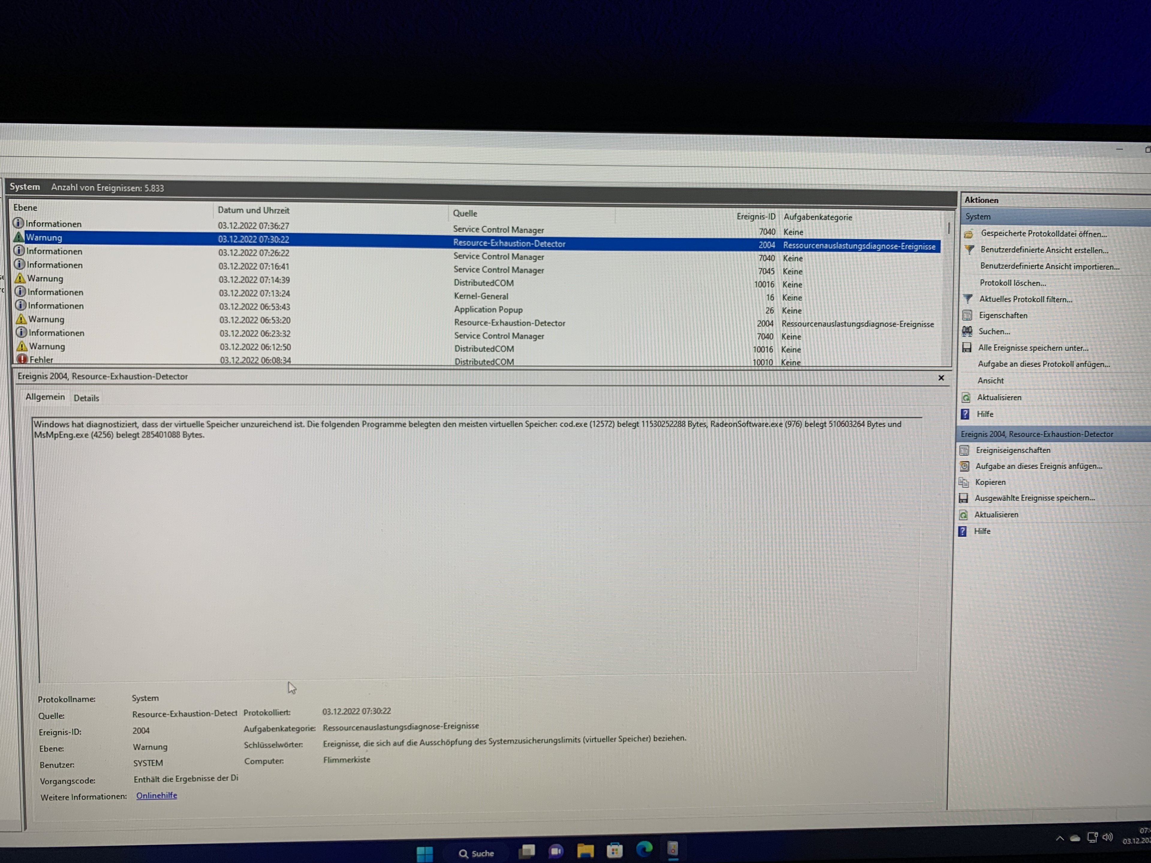

@Rocksteady27 jetzt bitte mal in der Ereignisanzeige schauen. Da muss was drin stehen.

Hast du mal an der Auslagerungsdatei rumgeschraubt?
Ausserdem bitte echte Screenshots machen. Mit win+druck nimmst du den gesamten Bildschirminhalt auf, mit win+alt+Druck nimmst du nur das momentan aktive Fenster auf. Fotos vom Monitor sind immer nicht so toll zum lesen. ;)

@wrglsgrft habe auch mal ne Frage im Internet steht das meine graka Max taktrate 2500mhz ist und auf dem Bild mit dem afterburner sieht man ja das er am Max angekommen ist und dann abgeschaltet hat kann das ein zusammen Hang haben oder soll das so sein ?

soll das so sein ?
Ja, soll so sein. Du kaufst ja auch keinen Ferrari um dann immer nur 30 km/h zu fahren. ;)

Also wenn der Kollege hier ständig aufm Desktop landet nachdem ihm die Spiele crashen dann liegt es nicht am NT, wenn das NT zu schwach sein sollte dann würde sich der PC komplett abschalten und neu starten, weil das NT schlicht abschaltet um sich zu schützen wenns ne bestimmte Power nicht liefern kann. Also NT als Ursache kann man eigentlich ausklammern. Ursachen für Crashes zum Desktop wonach dann wieder alles normal läuft haben meistens entweder das Spiel selbst oder die Grafikkarte als Ursache. Als ich damals die rtx 3090 neu bekommen habe hatte ich noch ein recht schwaches NT und bei manchen Spielen lief es ohne Probleme aber bei anderen stürzte der ganze PC komplett ab und startete sich neu. Nachdem ich das NT austauschte ging alles ohne Probleme. Da sich dein PC aber nicht abschaltet liegts bei dir auch nicht am NT.
