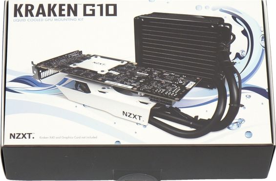

Es gibt jetzt einen Adapter, mit dem man eine CPU All-in-One Wasserkühlung auf eine Graka montieren kann. Ist wohl auch ziemlich effektiv!
Nennt sich NZXT Kraken X40 und hat eine Empfehlung von THG bekommen.
Warum Du eine Hybridlösung ablehnst kann ich nicht nachvollziehen, zumal Du offensichtlich keine Erfahrung in dem Bereich hast?!
http://www.tomshardware.de/r9-290-umbau-wasserkuhlung-review-tutorial,testberichte-241464-8.html

hab mit der NZXT Kraken X40 Probiert und ich hab im Idle 72 Grad , also von mir bekommt es alles , bloss keine Empfehlung .
http://www.directupload.net/file/d/3579/2hcxs37y_jpg.htm
Das teil steigt sogar bis zu 77 Grad im Idle , ich will ma wissen was die da genauer gemacht haben .
* Hab fehler gefunden , und behaupte das gegenteil schau grad Blu Ray -> 27 Grad .
Ist es leiser? Ich meine bei einem derart kleinen Radiator kann es doch eigentlich nicht besonders leise sein ?
-> Hast du bei deiner Suche Adapter mit größeren Radiatoren gefunden ? Möchte auch meine R9 290x Umbauen, da der Rest meines Pc silent ist und die karte mit Abstand das lauteste ist...
Bzw. Eigentliche Frage wäre: kann man das Adapter nutzten um eine andere All-in-one Wakü zu montieren ?
Der Adapter passt für alle runden AiO, egal welche Marke. Auch welche, die offiziell nicht auf der Kompatibilitätsliste stehen. Meine Antec 1220 funktioniert zum Beispiel auch. Die sind vom Design und Technik eh alle gleich, völlig egal ob Antec, Corsair, Kraken oder Zalman drauf steht. Die Unterschiede sind meistens nur etwas stärkere Pumpen oder LEDs, der Radiator ist bei allen 100% gleich. Hauptsache der Kopf ist rund, der Rest ist egal. Gibt natürlich auch quadratische AiO, die passen nicht.
Bei AiO kannst du die Lüftung im Idle abschalten, wenn du auch eine auf der CPU hast wird der Computer vollständig silent außer den lautlosen Pumpen. Unter Last kommt es drauf an, ich habe jedenfalls mit der R9 290 und einer Corsair H55 gute Erfahrung gemacht, obwohl das die absolute Sparvariante ist. Jetzt habe ich die H55 auf der CPU und auf der GPU eine Antec 1220, im Idle ist die komplett lautlos. Unter dem Temptarget von 70 Grad hört man auch in Spielen nichts. Gerade in den langsamen Lüftereinstellungen profitiert die Graka deutlich von der 1220, bei hohen Einstellungen sind 55 Grad das Maximum. Ich kanns nur empfehlen, die mit einer 1000€ "echten" Wakü haben auch keine spürbar besseren Werte und meine Wakü passt in ein ITX Gehäuse.
