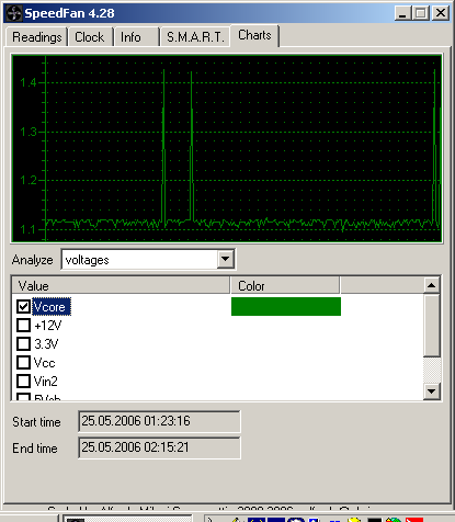

Wie Cool & Quiet bei einem kleinen Sempron 64 beim Surfen arbeitet, kannst Du in der Grafik von SpeedFan im Anhang sehen: Zu mehr als 90% der Zeit bleibt VCore auf 1,1V und die Taktfrequenz auf 1000Mhz, was die verbratene Leistung gegenüber dem Normalbetrieb auf 1800Mhz/1,4V glatt drittelt. In Windows Idle zieht der Sempron 3100+ sogar unter 5W, bei Volllast dürfte er bei ca. 35W liegen. Der A64 X2 3800+ dürfte in allen Lebenslagen etwa doppelt so viel verbrauchen. Für den Sockel AM2 kommt aber in Kürze ein A64 X2 3800+ in einer max. 35W verbrauchenden Variante heraus. Wer lediglich surft, kann damit gegenüber einem X2 für Sockel 939 aber keine Welten sparen (max. 10W). Interessant wird die Low-Power-Variante für den Sockel AM2 aber in einem gut abgestimmten System neben dem Fernseher. Der Umstieg auf 2,5" - Festplatte und DDR2 spart zusammen weitere 10W. Und es lohnt sich dann ebenfalls, einen zumindest gegenüber dem nForce4 im Leistungsverbrauch optimierten Chipsatz einzusetzen.
Ein 35W - Prozessor lässt sich quasi passiv kühlen, d.h. dafür dürfte schon das Innenleben eines Arctic Cooling Freezer 64 Pro ausreichen, wenn es z.B. gut im Luftzug des Lüfters an der Gehäuserückseite oder des Netzteillüfters steht. Die notwendige Abstimmung erhält man aber nicht ohne Kenntnisse von Elektronik und Drumherum. Mindestens muss man mal mit einem Thermometer an kritischen Stellen nachmessen, was man verbrochen hat. U.u. muss man aber die Ansteuerung des Netzteillüfters modifizieren und/oder eine Luftführung bauen. Eine Grafikkarte mit nennenswerter 3D - Leistung passt natürlich weniger in ein solches Rechner-Konzept.
