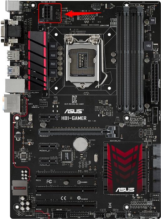

Hast du auch die sekundäre Stromversorgung für das Board angeschlossen? (siehe Bild)
