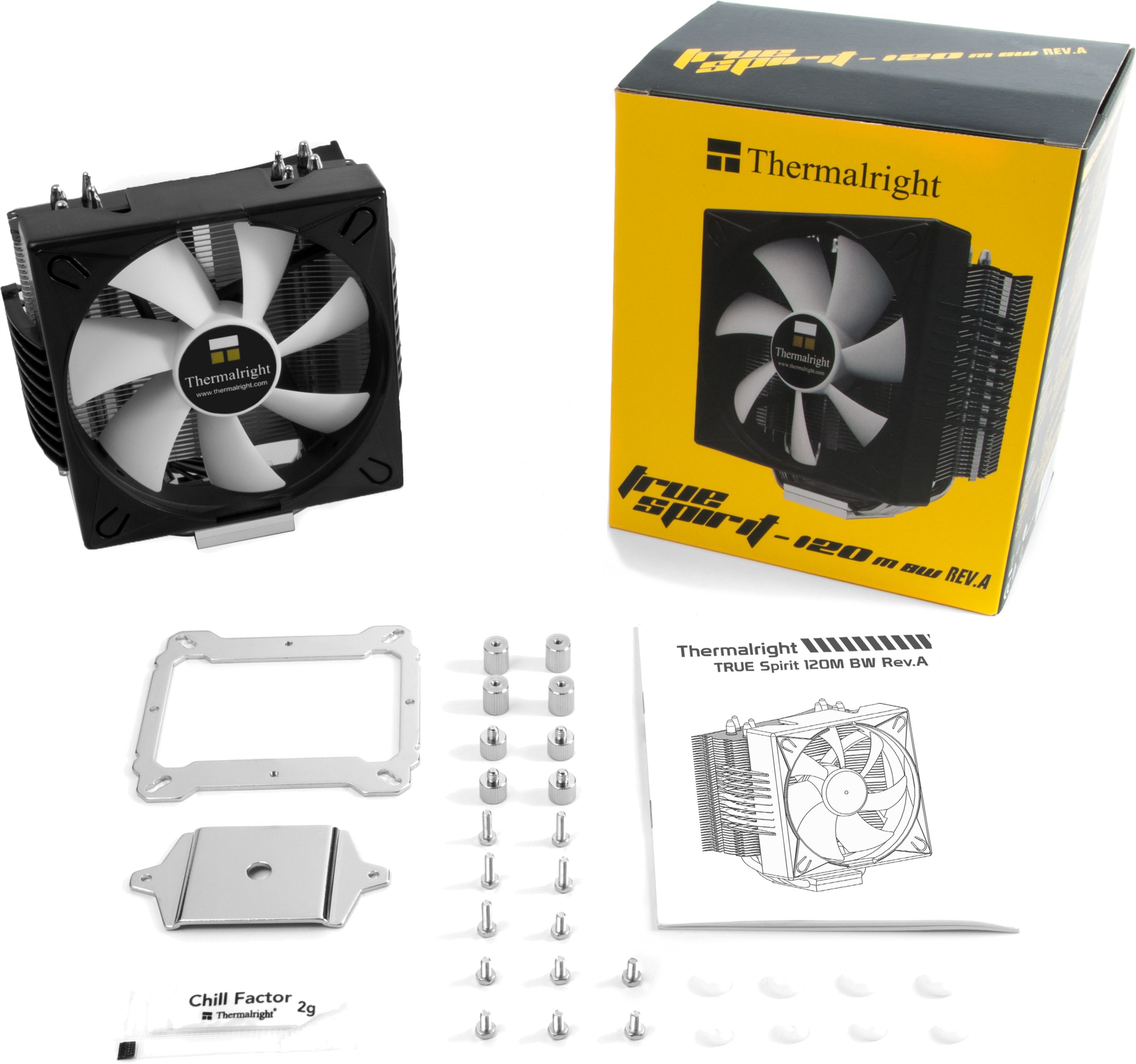

Nun zu meiner Frage. Kann ich irgendwie ohne viel Aufwand nur den Lüfter tauschen? Hat da jemand evtl. Erfahrung? Ich glaube der CPU Lüfter ist auf so einer eigenen Metallplatte verbaut (siehe Foto). Wenn man alles tauscht muss man vermutlich das auch abmontieren, neue Paste drauf etc. Daher dachte ich reicht es evtl. nur den oberen Lüfter zu tauschen, leider finde ich so einen nicht.

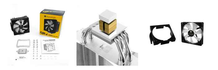

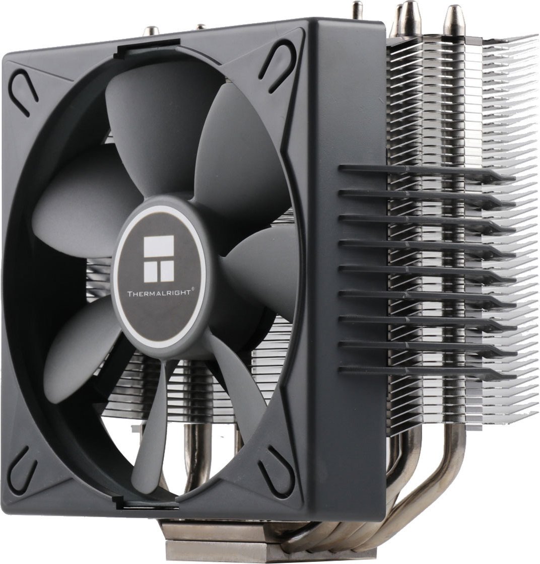

Aber diese Lüfter kann ich beim meinem doch nicht verwenden oder? Hier ist ein Bild von der Seite. Die Montage des Lüfters ist über 2 Krallen rechts und links. Normale Lüfter kann ich somit nicht auf dem Kühler montieren oder sehe ich das falsch?
Steckt unter dem Teil mit den Krallen nicht ein normaler Lüfter ?
Reaktionen: Azghul0815
@Haadur Naja mit Kabelbindern etc kann man da schon was machen aber an sich hast du recht, seidenn du kannst den Rahmen vom Lüfter trennen --> Ich habe mir grad nen Video zum Kühler angeschaut. Für mich sieht das so aus als könnte man den Plastikrahmen einfach abnehmen. Dann passt jeder normale 120mm Lüfter. Ich würde hier dann nen Arcitic P12 empfehlen.
siehe Rechts.
Reaktionen: mrcoconut
Der Lüfter wird in einer Art Case am Kühler gehalten, wie man im Post von @Skysurfa schön sehen kann.
