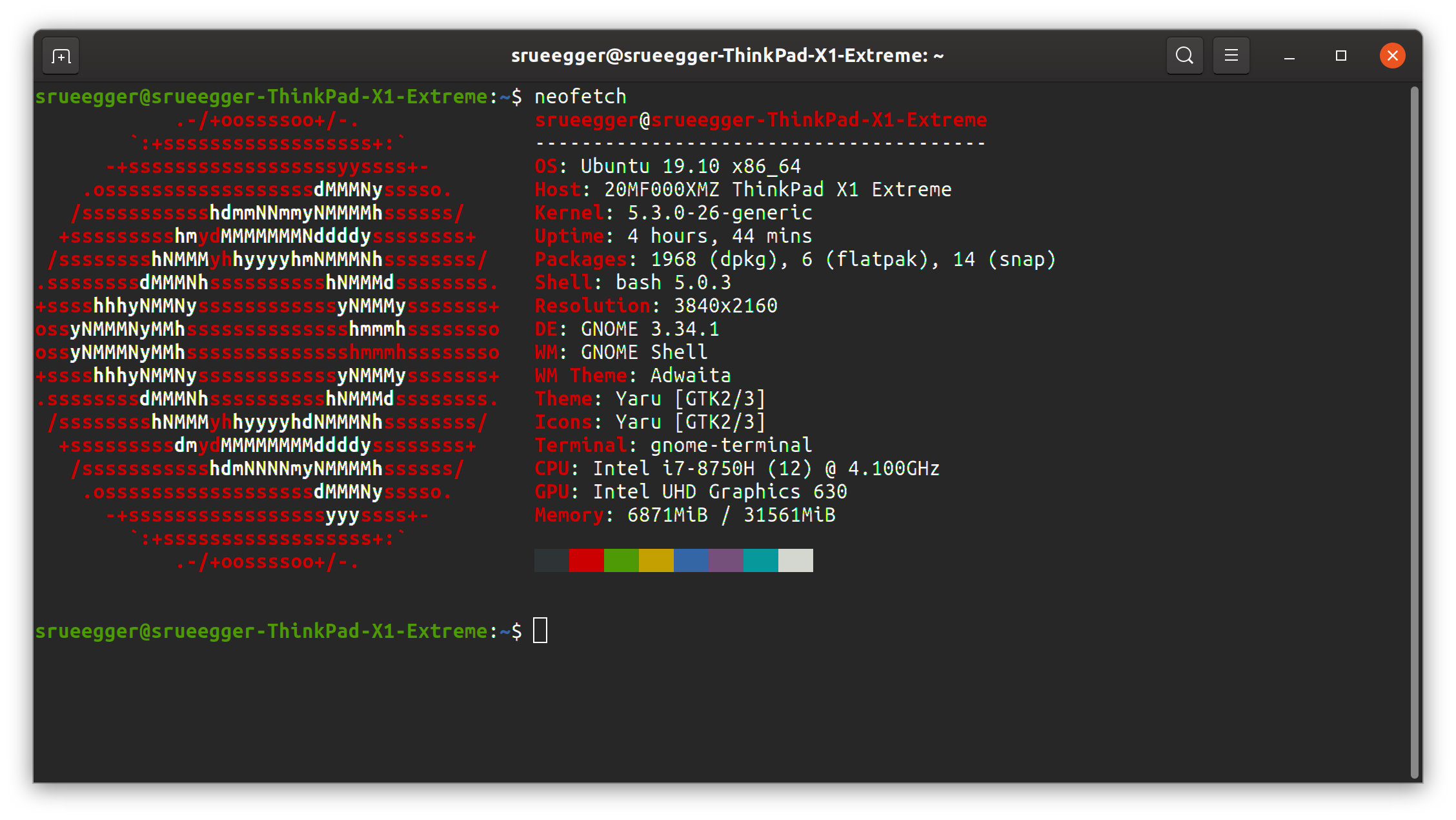

Wie kommst du darauf, dass 19.10 nur mit Kernel 5.0 ausgeliefert wird? Bei mir läuft die 19.10 und der kommt standardmässig mit 5.3 - ich hab da nicht geändert - siehe Screenshot.
Daher würde ich dir empfehlen, direkt einfach die 19.10 zu nehmen.
Für Ubuntu 18.04 (LTS) müsste im Februar über den EnablementStack der 5.3 Kernel ausgerollt werden - daher du kannst auch bis dann warten ;-)

kim88 schrieb:
Ich glaub Linux Mint nutzt hier einfach den Ubuntu Weg den ich oben bei den LTS Releases beschrieben habe.
Jein!
Deren Point Releases werden nicht automatisch auf das nächste Point-Release upgedated und zudem werden Neuerungen/Veränderungen eingebaut, während Ubuntu außer dem Kernel selbst nichts ändert, gemäß den üblichen LTS-Gewohnheiten.
Bei Ubuntu ist man mit dem 5. Point-Release (18.04.5) dann schon beim Kernel der neuen LTS-Version (20.04) angekommen!
