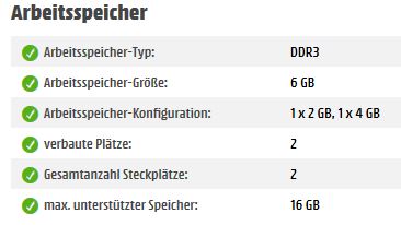

Hier ein Auszug aus der Mediamarkt Beschreibung des Arbeitsspeichers:
Die Zusammensetzung ist unwirklich. Schau mal nach ob das so stimmt. Vllt mit dem Tool CPU-Z. Du machst Bilder/Screenshots/ von den Anzeigen die Du darin unter den Reitern Memory und SPD findest und anschließend hier hochlädst.
