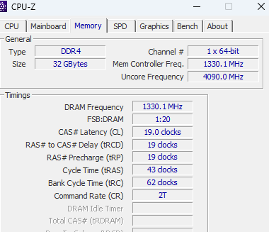

wegen Speicher: wenn dann kaufst du einen 2 Ramriegel mit der gleichen bezeichnung was gpu Z da angibt
also
" F4 3200C16-32GVK "
wie du nun die Speicherriegel dann stecken musst sollte in der Mainboardanleitung stehen.

Und woher soll er wissen, dass die gleichen Chips verbaut sind?
Man kann es versuchen. Mit etwas Pech laufen die Module nicht zusammen im Dual-Channel.
Wenn man das Modul verkauft und stattdessen ein 2x16GB oder 2x32 Kit kauft, hat man keine Probleme.

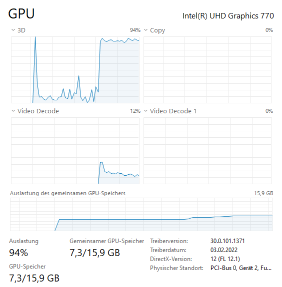

Also ich habe jetzt mal den RAM umgesteckt und XMP aktiviert. In Windows alles was nebenher läuft mal ausgeschaltet, damit RAM frei ist.
Ein merklicher Unterschied ist definitiv schon in der Vorschau für einzelne Effekte. Das ist schon einmal sehr schön. Was immernoch ziemlich mieß ist, ist die Videovorschau. Hier ist auch im Taskmanager zu sehen, dass bei GPU 3D der Graph direkt voll ausschlägt und das der Flaschenhals sein könnte, oder?

Und Grafikkarte? Ich bin nur auf die Idee mit der Grafikkarte gekommen, weil das bei mir im Taskmanager direkt auf fast 100% angezeigt wird. Beim Rendern aber auch schon bei der "Vorschau" der Title Effekte.
auch der Davinci Resolve von verwendete Speicher (RAM) ist ausgelastet.
32 GB RAM und eine Grafikkarte mit dezitiertem GPU-Speicher sollten es Für DR schon sein. Auch für die Free-Version
