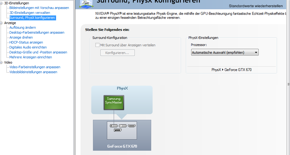

Schau im NV-Treiber nach ob PhysX auf der 780Ti berechnet wird, oder auf CPU. Die 780Ti muss das locker packen. Du brauchst keine extra PhysX Karte.
So muss das aussehen, da wo bei mir 670 steht, muß bei dir 780Ti stehn

edit: @ meckswell: jo genau. da erscheint meine 780 ti
