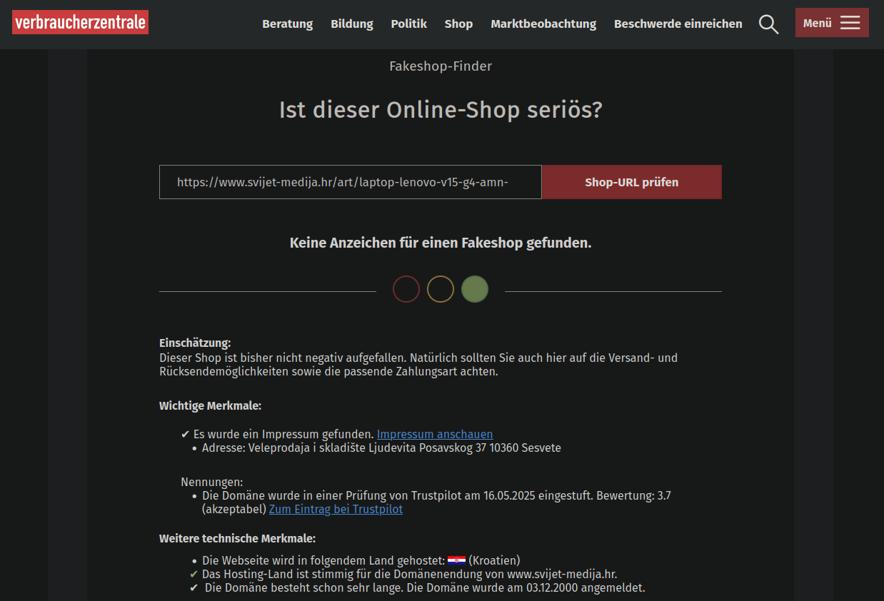

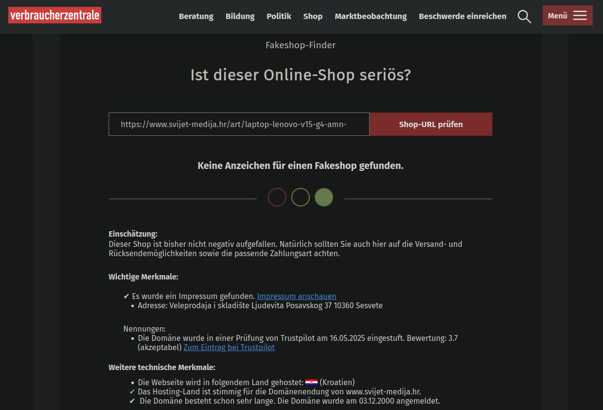

Aber was ist das für ein Shop^^
Ah sorry, bin in Kroatien, dieser Shop ist vertrauenswuerdig :-)
Das sagt die Verbraucherzentrale zu dem Shop
Ob Du den jetzt traust muss Du wissen.

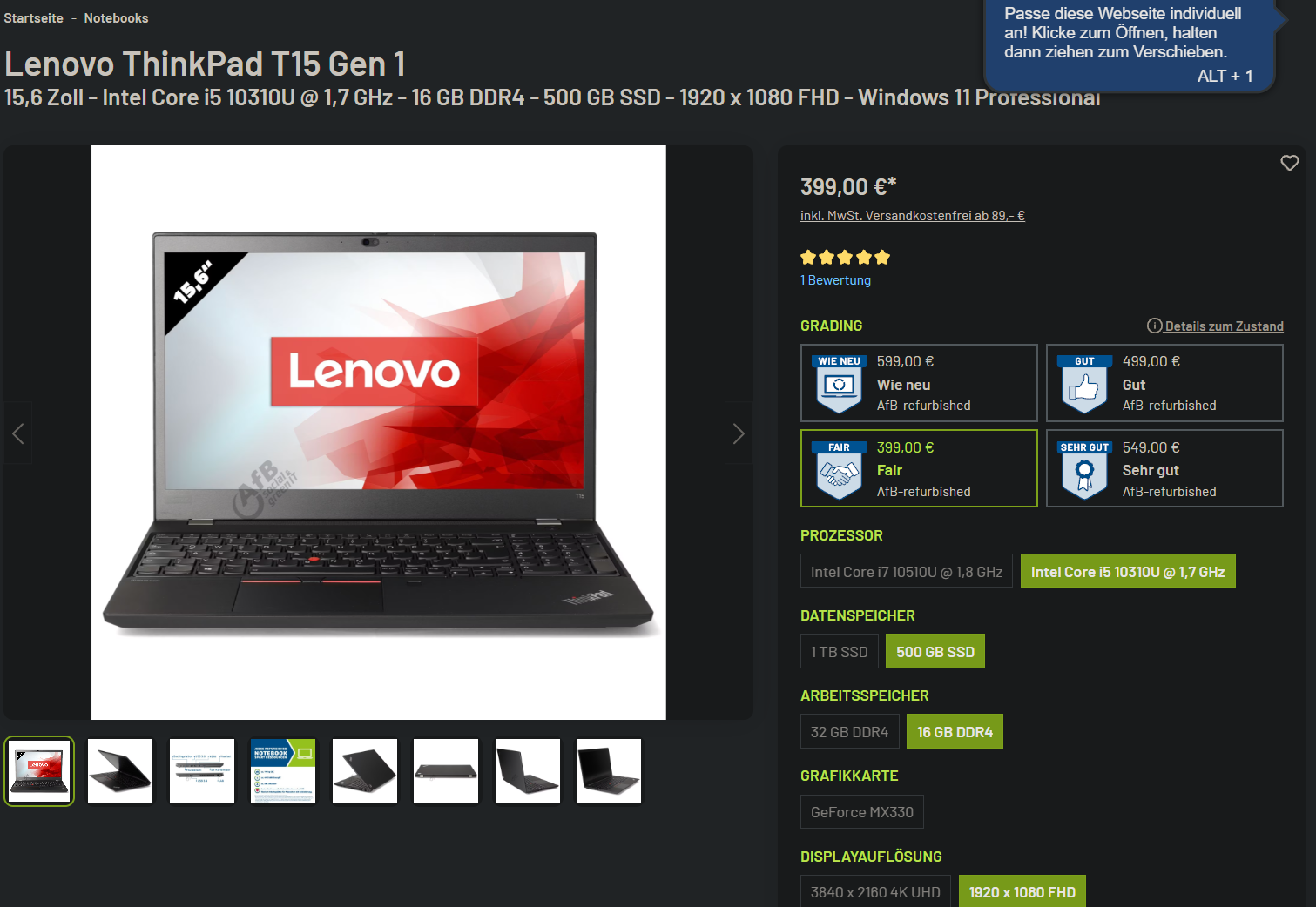

Würde dann bei dieser Konfiguration landen:
https://www.afbshop.de/Lenovo-ThinkPad-T15-Gen-1/DE-33.299-C
FHD auf 15,6" is leider nicht so geil, aber das müsste man dann in Kauf nehmen.

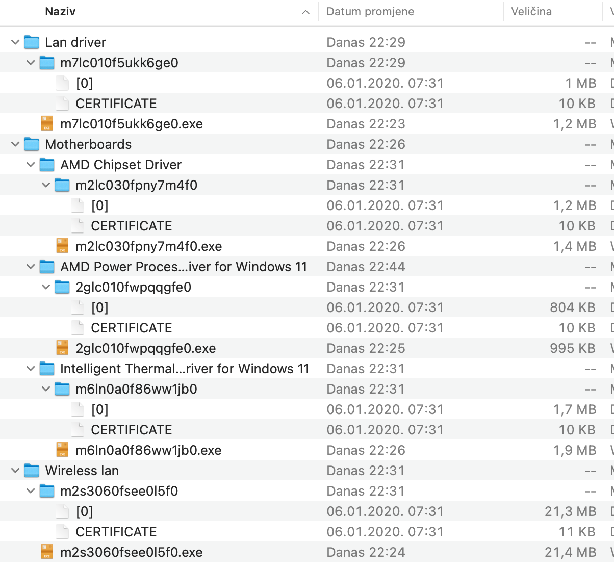

gedownloadet und sind alle .exe files. Die habe ich mit dem Programm "Keka" auf dem Mac entpackt, auf dem mac sehe ich nur komisches wie (siehe Bild).

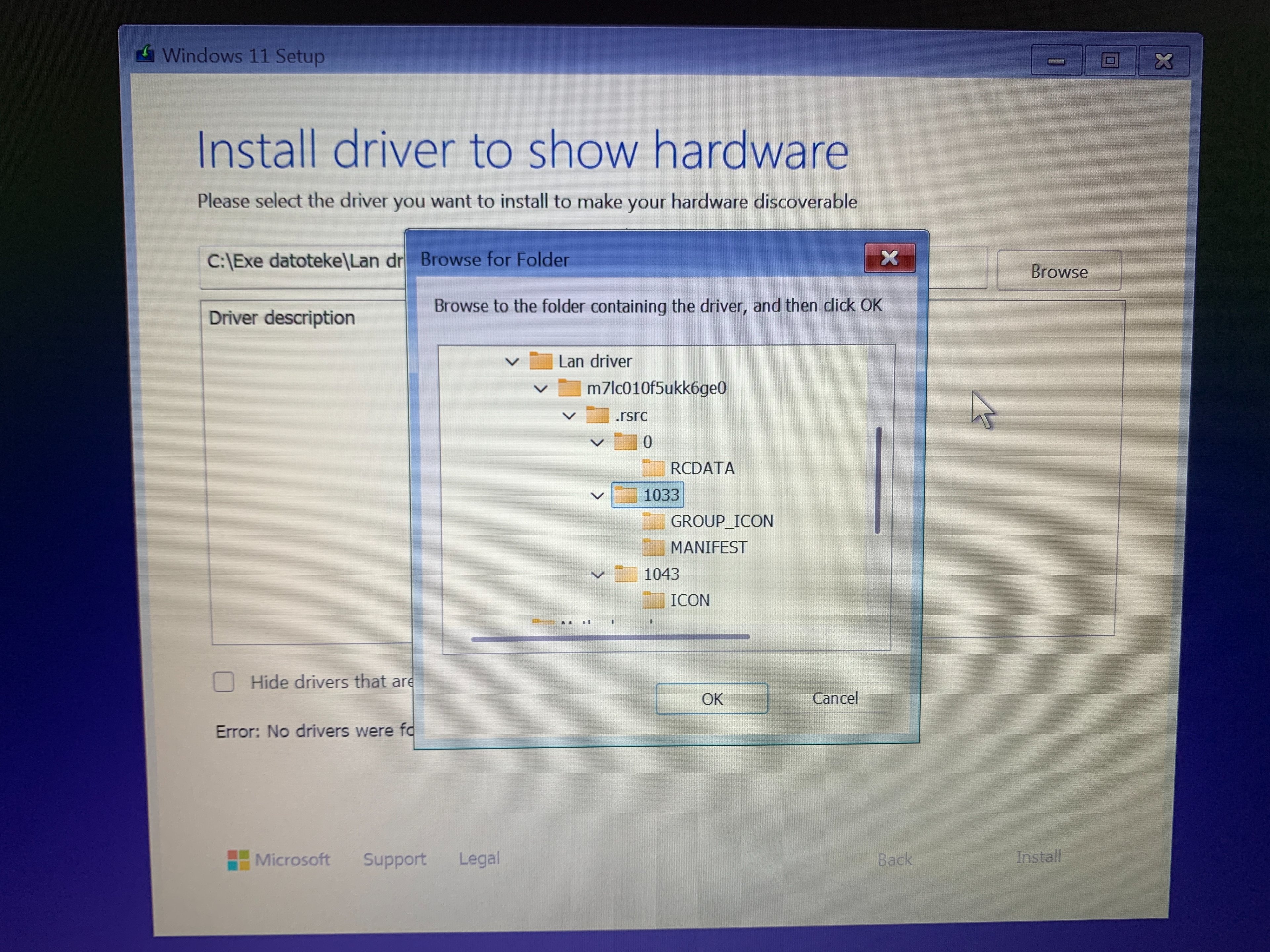

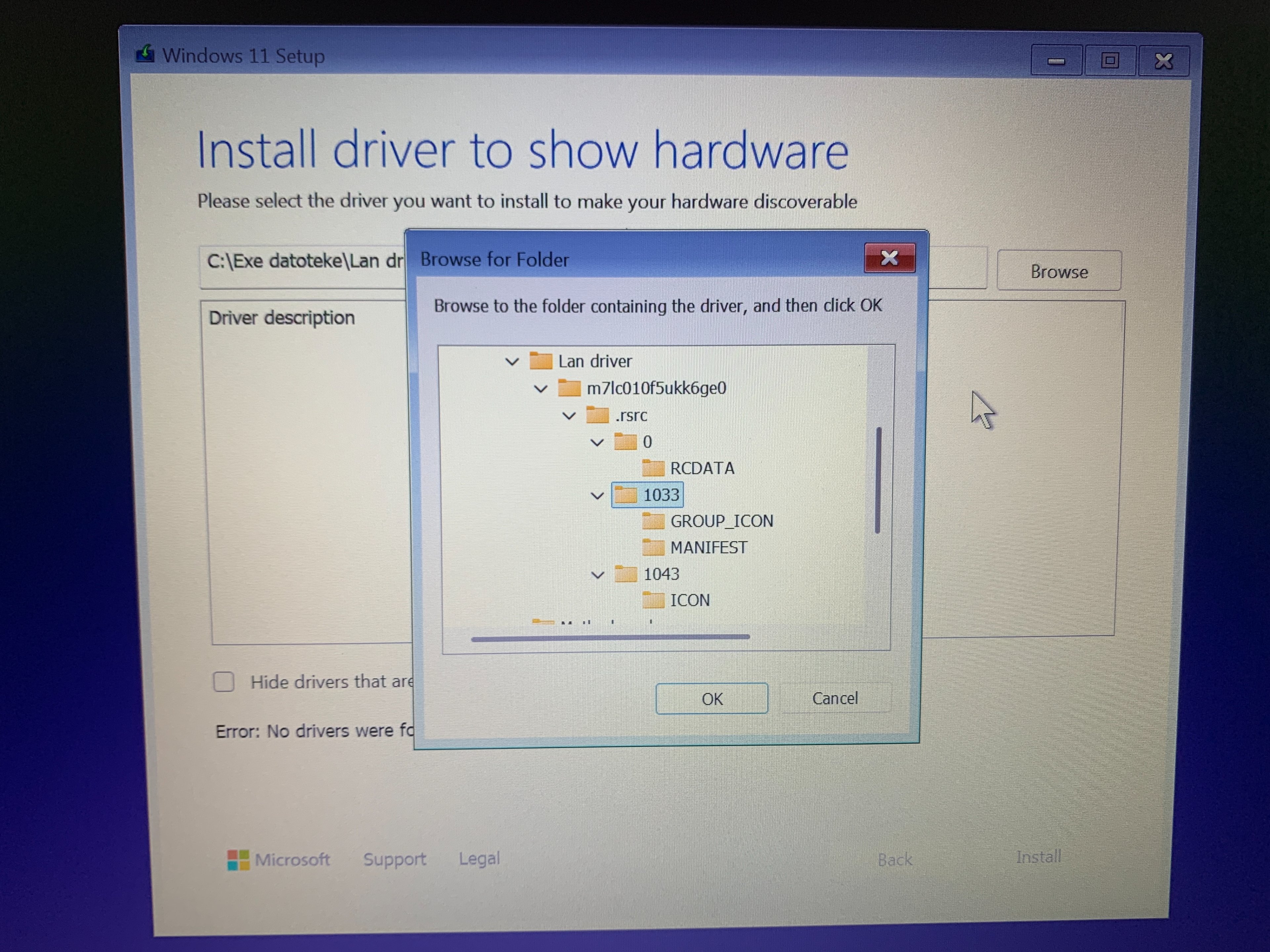

Habe es auf ein Fat32 USB Stick kopiert und in den Windows Laptop gesetzt und die Treiber kann Windows immer noch nicht finden, aber muss sagen, weiss ehrlich gesagt auch nicht was ich anklicken soll, welchen Pfad, habe es mit allem versucht, er findet keinen passenden Treiber (siehe Bild)

Ja, aber habe alles auf dem USB stick kopiert wie man auf dem Bild sehen kann, nichts davon kann WIN lesen...
