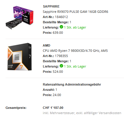

Ja und sollte auch schon am Samstag ankommen. Aber ganz notfalls könnte ich es wohl noch morgen bis Mittag stornieren - oder gemütlich dann die Teile zurückschicken die nicht passen und austauschen lassen.
Mir wären vorallem Mainboard, CPU-Kühler und Netzteil zu teuer, aber auch die SSD etwas.
Wenn du da günstigere Alternativen nimmst, kannst du für das gesparte Geld locker bei der CPU einen Ryzen 7 9800X3D nehmen.

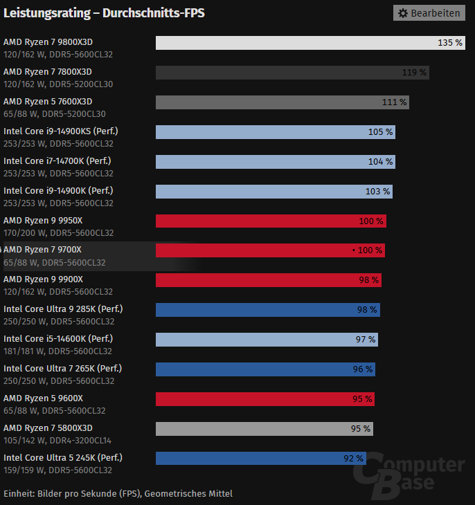

Die Unterschiede sind minimal so lange die Spiele nicht von den 12 Kernen profitieren was meist nicht der Fall ist.
Nochmal deutlicher, Spiele profitieren in aller Regel deutlich stärker vom 3D Cache als von Kernen daher beim Schwerpunkt Gaming auf 3D CPUs setzen, wenn das zu teuer ist spar die das Geld und setz auf etwas günstiger, hier ist dann wieder der Punkt, dass ich die konkreten Preise in CH nicht kenne, in DE gibts beispielsweise den 7700 non X tray für knapp über 200e während man für den X knapp 300€ zahlt der 7700 non X ist hier halt vom P/L sehr interessant das kann bei euch aber völlig anders sein.
Wenn jetzt 3D zu teuer ist und 7700(X), 7900(X) und 9700X ziemlich nah beieinander sind nimm den 9700X.
Wenn man das mMn. deutlich zu teure NT, SSD und Kühler durch auch vernünftige aber günstigere Komponenten ersetzt wäre der 9800X3D durchaus drin.

9800X3D ist eine schöne CPU und auch die schnellste Gaming CPU, aber warum muss immer nur das beste empfohlen werden, sollte man bei GPU jetzt auch nur noch RTX 4090 empfehelen?
Für die gewählte RX 9070 ist ein r7 9700x mehr als ausreichend, oder haben hier alle einen 9800X3D im rechner und meinen ohne läuft kein Spiel:
Habe mit meinem ach so "langsamen" 13600kf irgendwie keine Probleme und ich denke Leute mit 5800X3D auch nicht, GPU braucht CPU und in dem Fall ist der 9800X3D zu überdimensioniert + teuer und 7900X hat unnötig viele Kerne die in Games nichts bringen.
Vielen Dank für die Zahlreichen Infos und Ratschläge, ich habe nun tatsächlich die Bestellung storniert und werde verzichten auf die schnelle bei einem statt bei verschiedenen Anbietern zu bestellen. Habe nun ja reichlich Tipps was zusammen funktionieren könnte und zusammen deutlich weniger teuer kommt, macht eigentlich nur Sinn! :daumen:
Wird nun wohl länger dauern bis das alles bestellt ist, kommt und auf 2 Raten zahlen wird wohl schwer, aber wenn das Teil dann fertig zusammengebaut ist schick ich euch hier ein Foto rein :schluck:

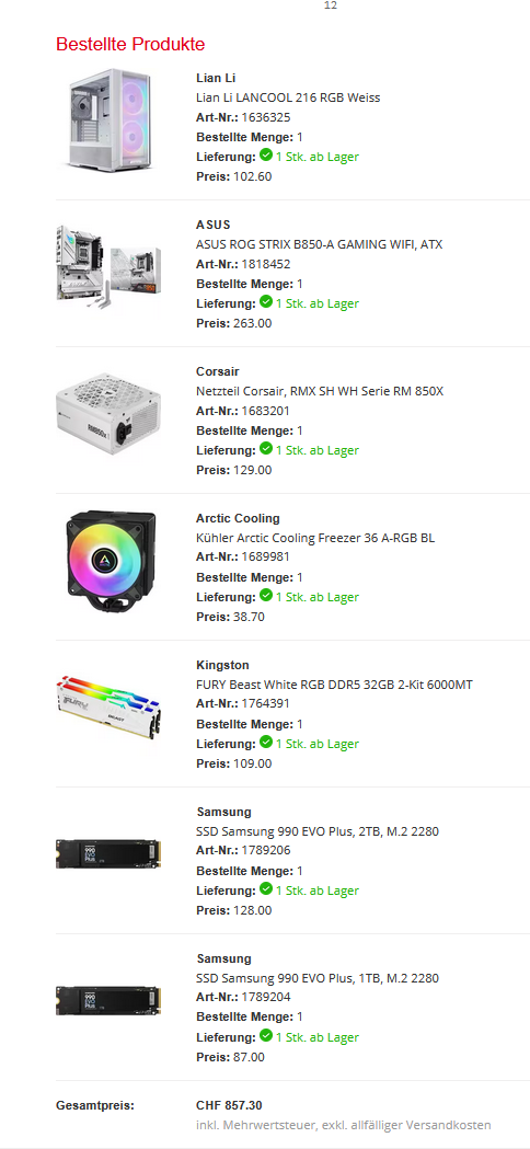

Habe nun aufgrund all euren Tipps, Ratschlägen und Vorschlägen ein neues Set zusammengestellt - dachte mir, okay ich kaufe mir nun:
-ein teures ROG STRIX B850-A GAMING WIFI Mainboard welches A) teuer ist, b) gut aussieht, aber auch anderen Meinungen preiswert sei
-DDR5-RAM FURY Beast Weiss RGB 6000 MHz 2x 16 GB welches A)Geil aussieht B)Zuverlässig sei
-SSD 990 EVO Plus NVMe M.2 2280 NVMe 2TB + 1TB welche) super Lese/Schreibgeschwindigkeiten hat B)mein liebster SSD Hersteller ist
-Grafikkarte PULSE AMD Radeon RX 9070 OC 16 GB geholt -> werde die sobald die XT Taichi mit RGB wieder verfügbar ist holen die nicht XT für -100/-200 Euro als kaum gebraucht verkaufen
-CPU Ryzen 7 9800X3D wo ihr damit schon recht hattet, dass die X3D Modelle besser für Gaming PC's geeignet sind
-Ahja und nicht zu vergessen das Netzteil RMx SHIFT White RM850x 850 W
Dachte mir bei der CPU, dass die ja nur gut 150.- teurer aber deutlich stärker sei, hab das Gehäuse und den FAN von euren Vorschlägen übernommen, der Rest ist auch davon inspiriert und ab da an hab ich das Budget einfach mal auf 2.5k erhöht - und jetzt steh ich aber auch zum Set, das ich nun erhalten hab und zusammenbauen kann :D

3 TB SSD für 200.- CHF wenn man für 226.- auch 4TB kriegt?
Okay.
Aber wenigstens der "liebste SSD Hersteller", scho recht wichtig.
@Captain Mumpitz Dachte halt 1TB für's System, Dokumente, Urlaubsfotos etc., damit die immer mindestens 500GB unbelegt ist und dann die 2TB für die Spiele -> bei Bedarf erweitere ich noch eine auf dem 3. m2 Slot

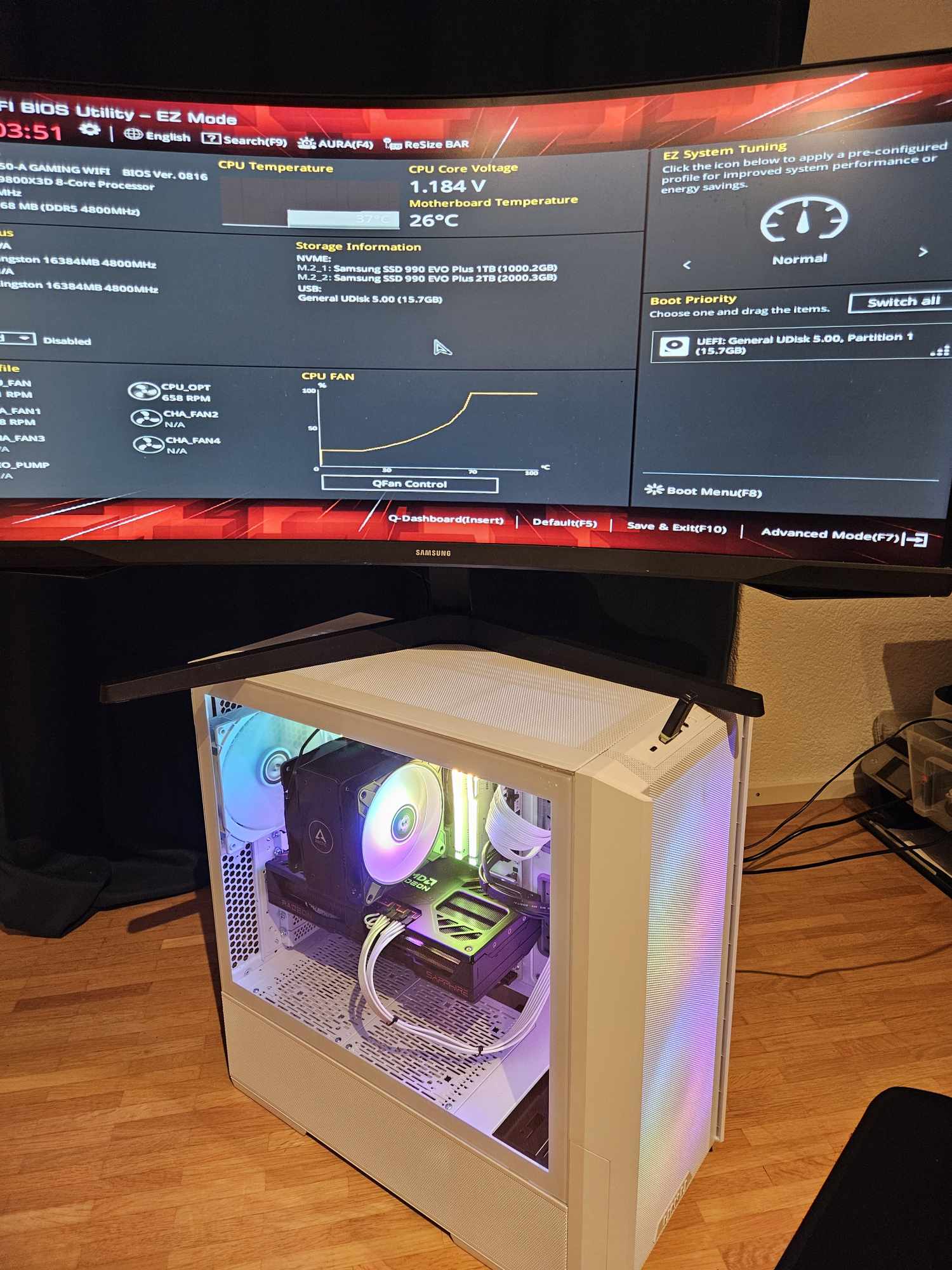

Das Teil läuft jedenfalls nun super und sieht auch toll aus.
Habe richtige Freude daran und das ist mir das Geld Wert. :daumen:

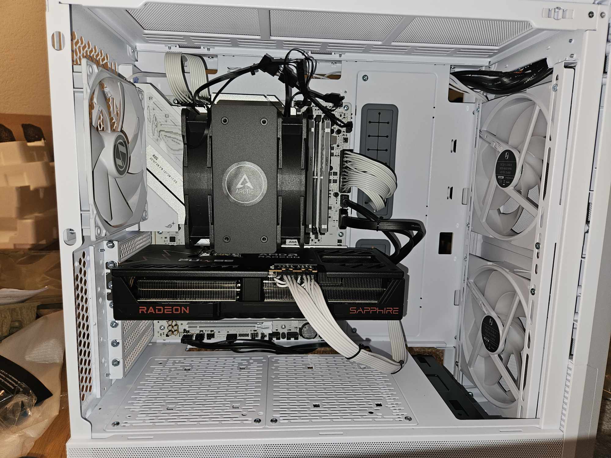

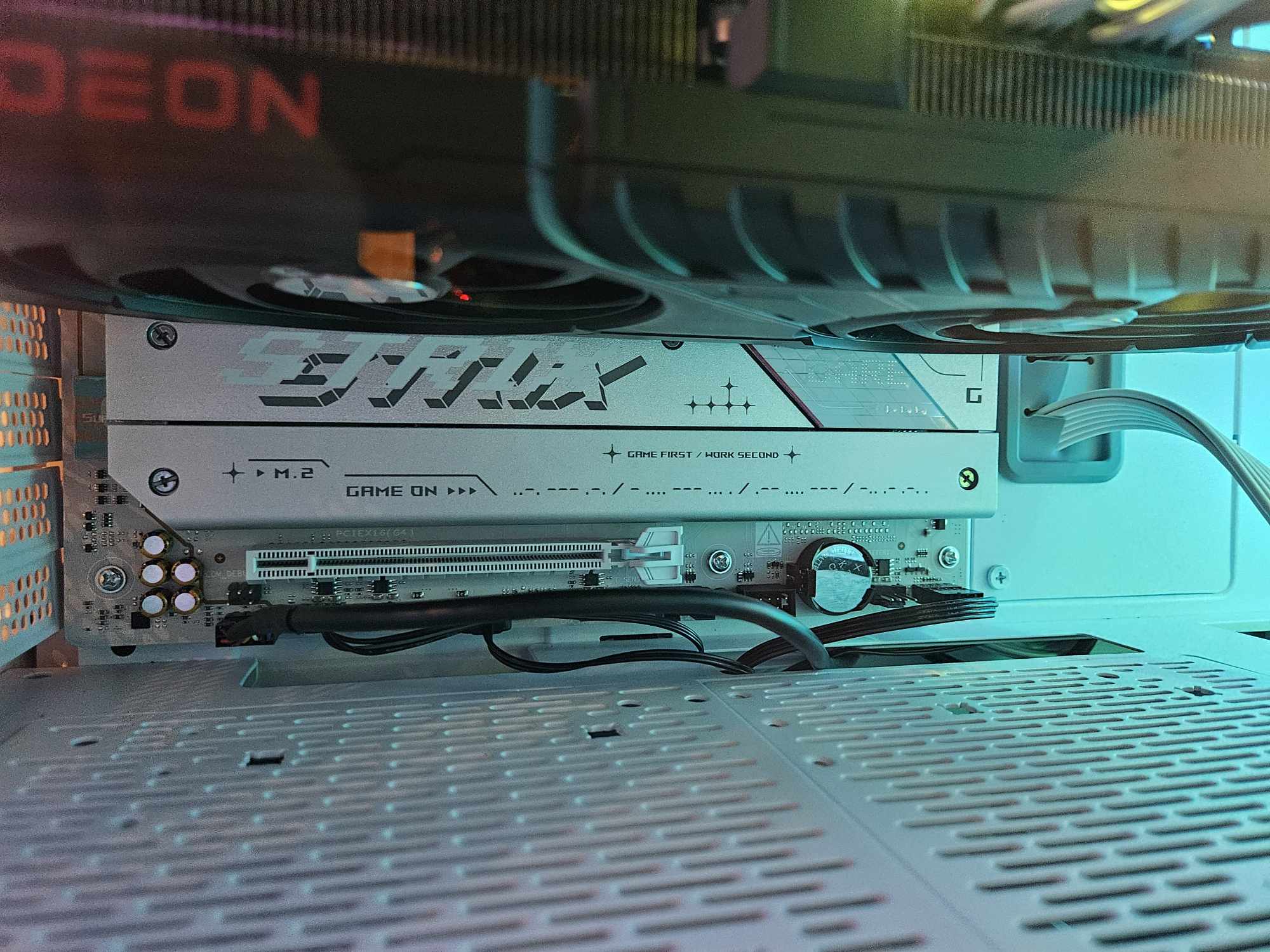

@Maxysch Wenn man schon eine gute Unterstützung erhält darf das Endprodukt ja auch gezeigt werden :schluck:

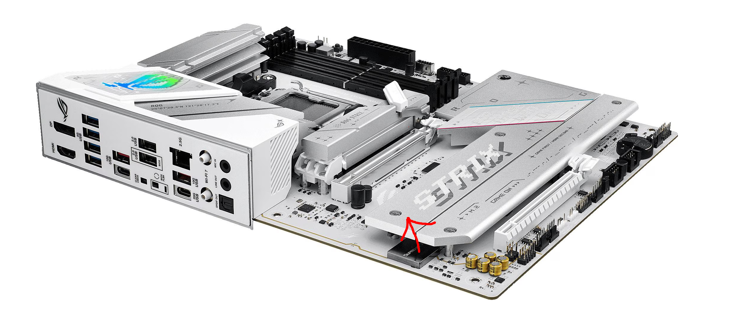

Das eine Kühlelement am Mainboard stützt gut 1/6 der GraKa aber schien sehr stabil beim Einsetzen.

Also ich kenne verstellbare Stützen die mit Gehäuse und manchen Mainboards mitgeliefert werden aber von stützenden Kühlelement höre ich zum ersten Mal. 😅 Wenn das funktioniert dann ist alles gut, wollte nur erwähnt haben da die moderne GPU`s schon ordentliche Brocken sind. :schluck:
