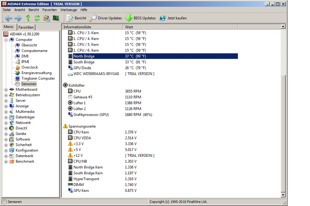

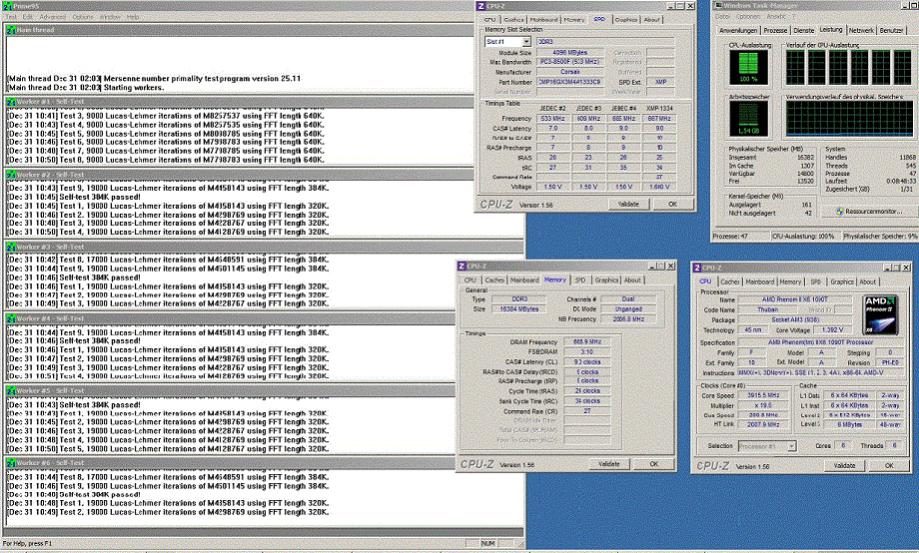

Darunter die Bilder vom letzten stabilen Test.

und auf den bildern ist er NUR 8h stabil, mind. 24 stunden sollte er laufen um sagen zu können dass er stabil ist.
Ich hab auch schon nach 16h fehler bekommen.

Prime würde ich nicht überbewerten.
1. Zieht da die CPU(System, Graka idle) 350W bei 4,2ghz(CB Test)
2. kommt diese Art der 100% Auslastung NIE vor
Freue dich doch über 3,9Ghz.

Primär vom Bios (Voltage Monitoring), Sekundär von AIDA und bist du dir wirklich sicher, dass man da 15°C dazuzählen sollte?
