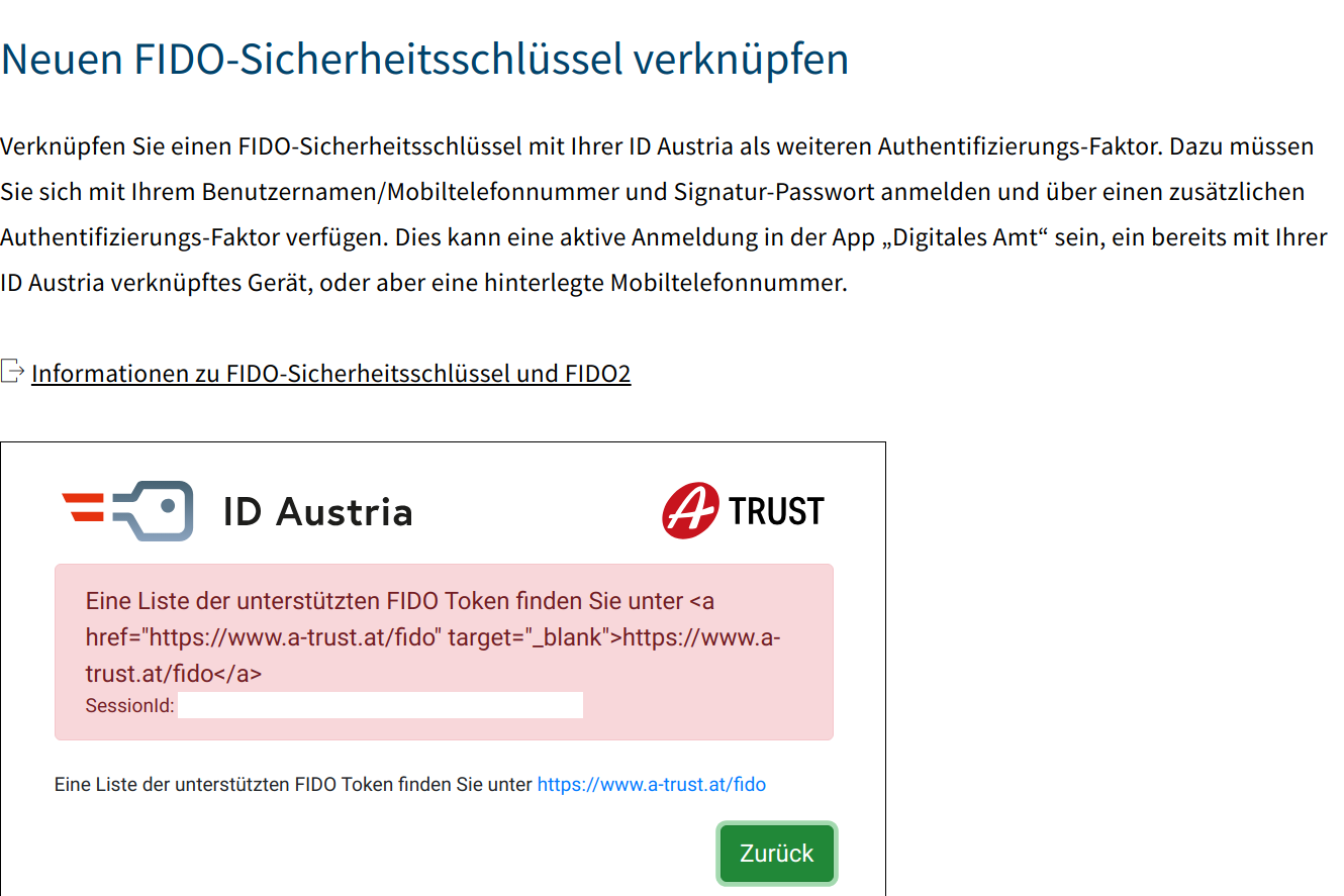

Das schreibt A-Trust auch, aber sperrt ihn trotzdem. Wie schon geschrieben, war als Backup-Stick gedacht.
Ok das ändert natürlich die Lage.
Wenn der Anbieter das Modell ausließt und sperrt, kannst du den natürlich nicht mehr nutzen, egal wie du selbst die Gefahr einschätzt...

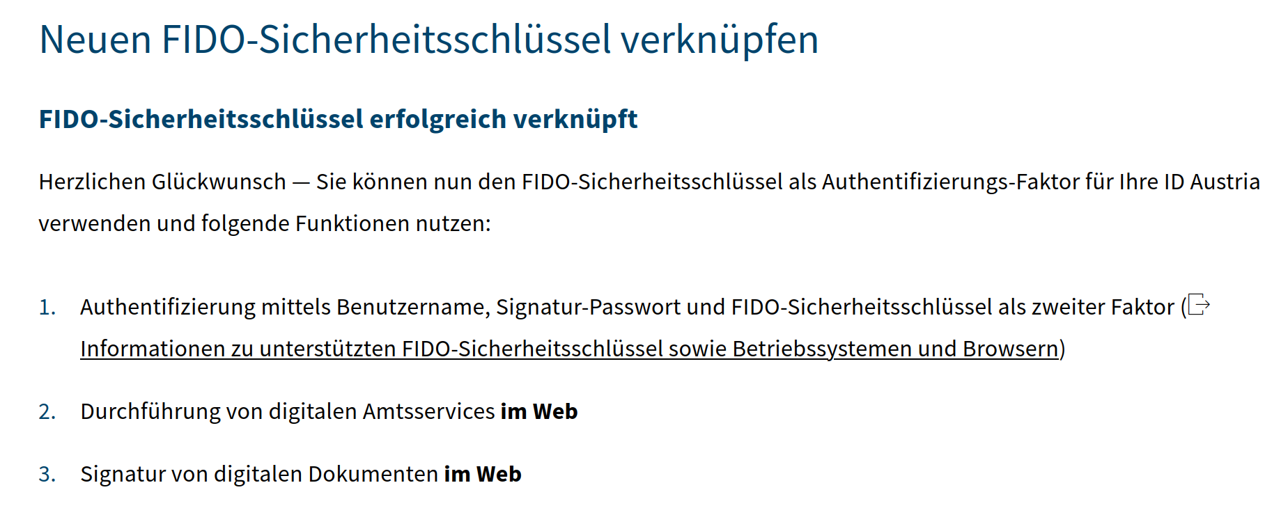

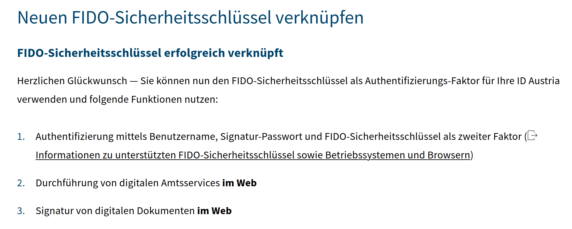

Wie soll das gehen? War ja so gedacht, dass der verlinkt wird. Siehe Screenshot oben.
So sollte es aussehen:
Das war ein "einfacher" Yubico-Stick mit 5.7.1
