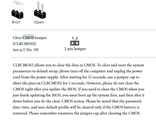

Bios Reset durchführen

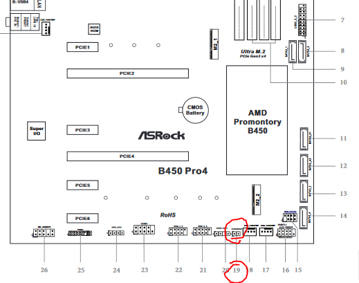

mach mal ein CMOS oder hast du ein Memory OK Button auf dem Board ?
Da ist er

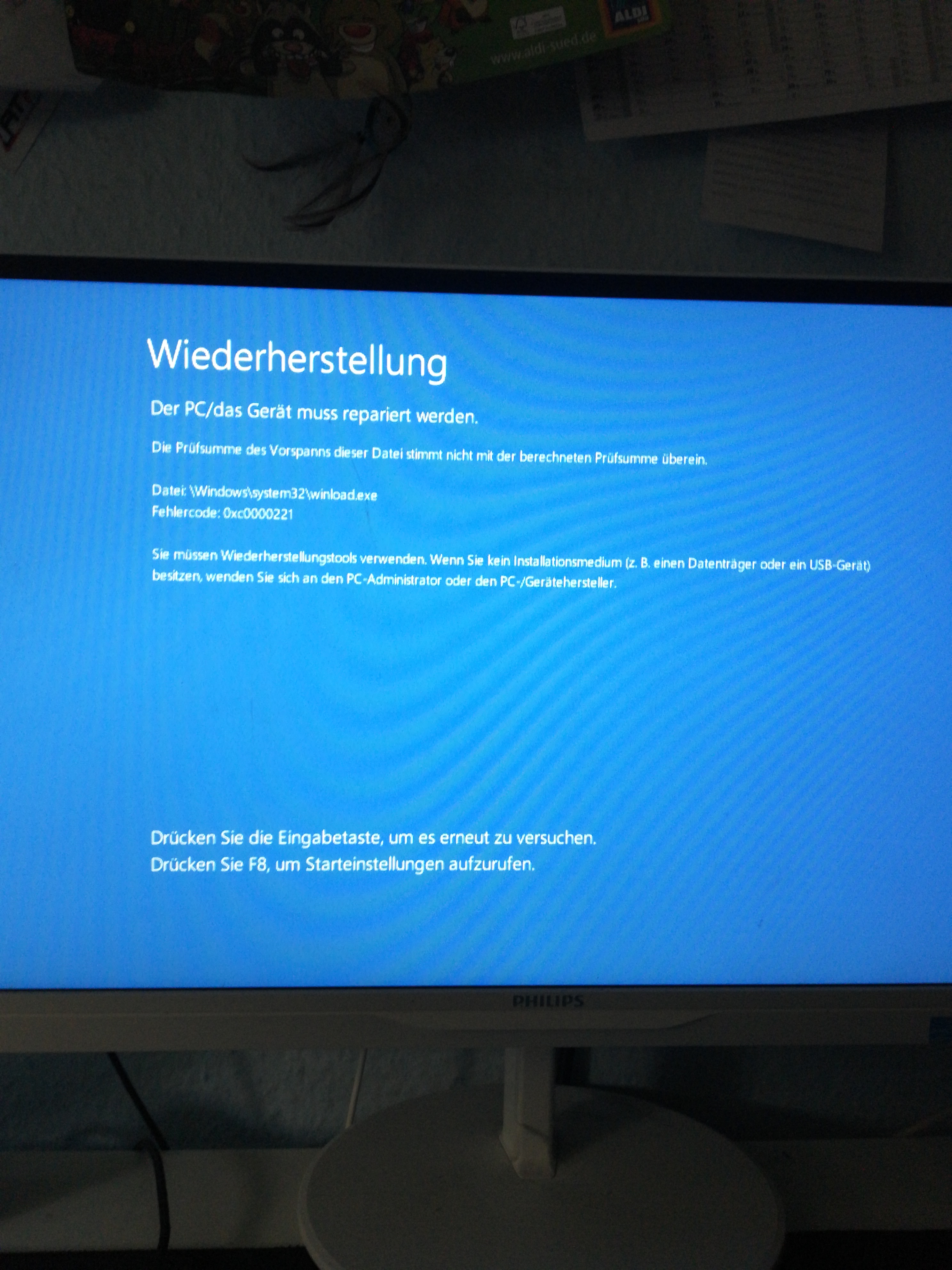

was jetzt?
Steht doch da ,Installationsmedium einlegen und Windows Reparatur starten.
Du hast dir irgendwie den Kernel zerschossen dabei.

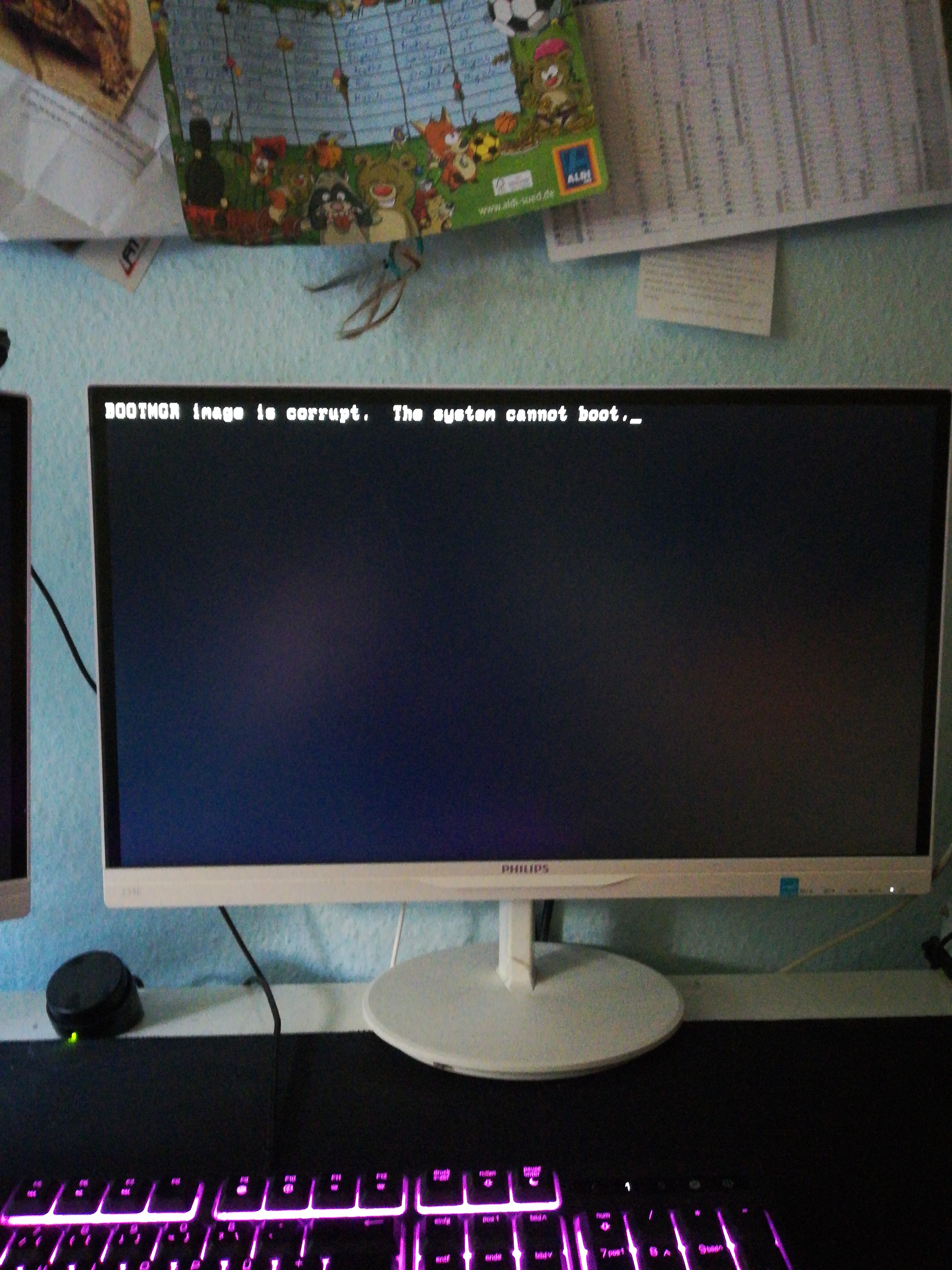

jetzt will der PC nicht starten
Du solltest von dem Stick starten und die Option der "Windows Reparatur starten", wenn das nicht klappt ist der Stick nicht korrekt erstellt worden?
Was kann ich jetzt noch machen?
Du hast uns bisher nicht gesagt was das da oben sein soll.
Hast du versucht vom Windows-Stick zu booten?
Dabei kam diese Fehlermeldung, ja?
Das sieht für mich eher so aus als ob du weiterhin von der HDD/SSD booten wolltest.
du musst von dem Stick boote und da die Reparatur Option wählen.

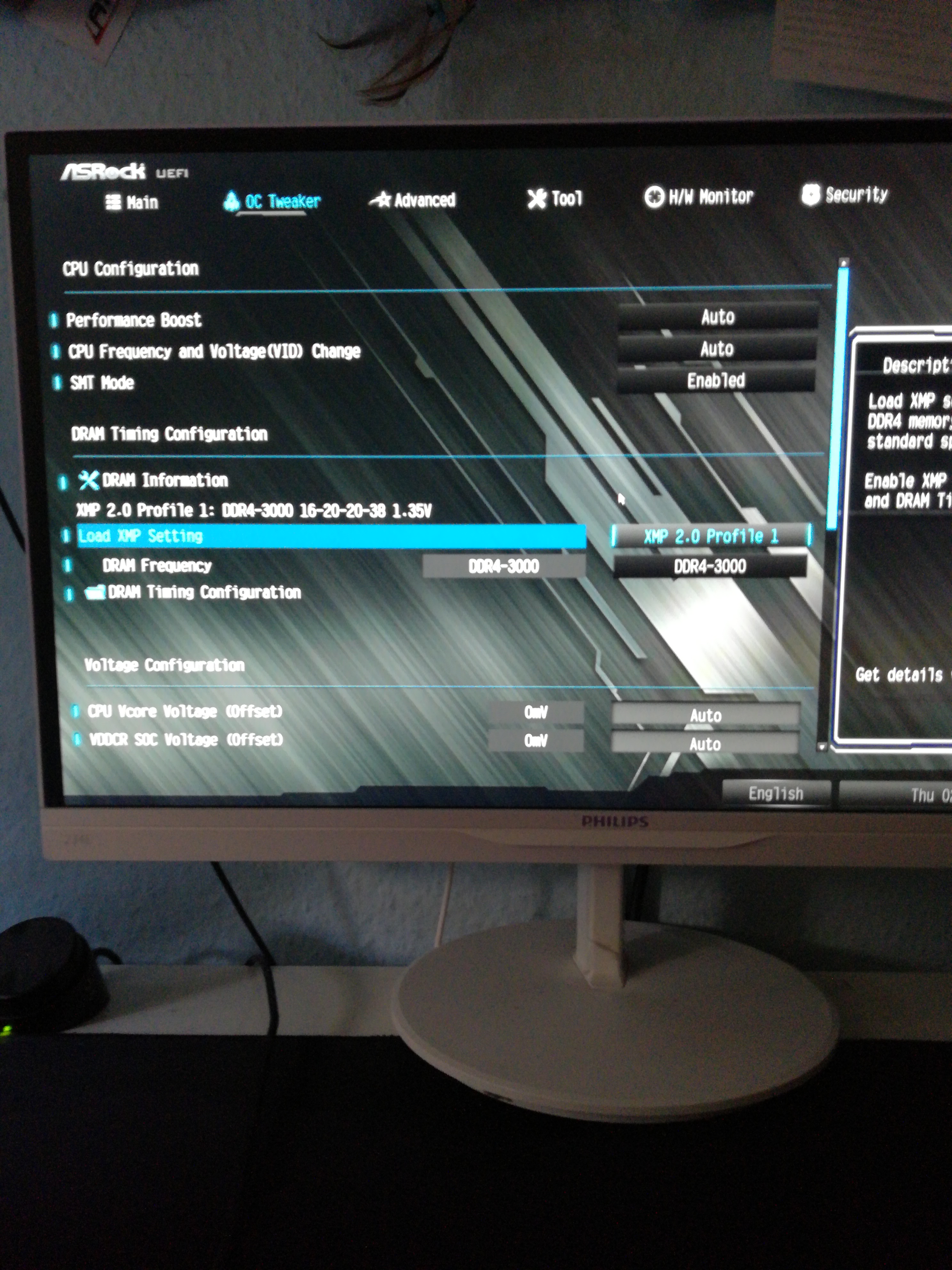

kann ich auch nicht einfach das load Profil ändern?
Atletic Priven schrieb:
Und wie boote ich den vom Stick?
beim PC start die Bootoptionen wählen und da denn den Stick oder ins UEFI gehen und da die Bootreihenfolge anpassen
das ist für den RAM da, dort wählt man das passende Profil, das dein RAM dann mit dem Takt läuft welchen er kann, zb 3000Mhz bzw 2933Mhz
