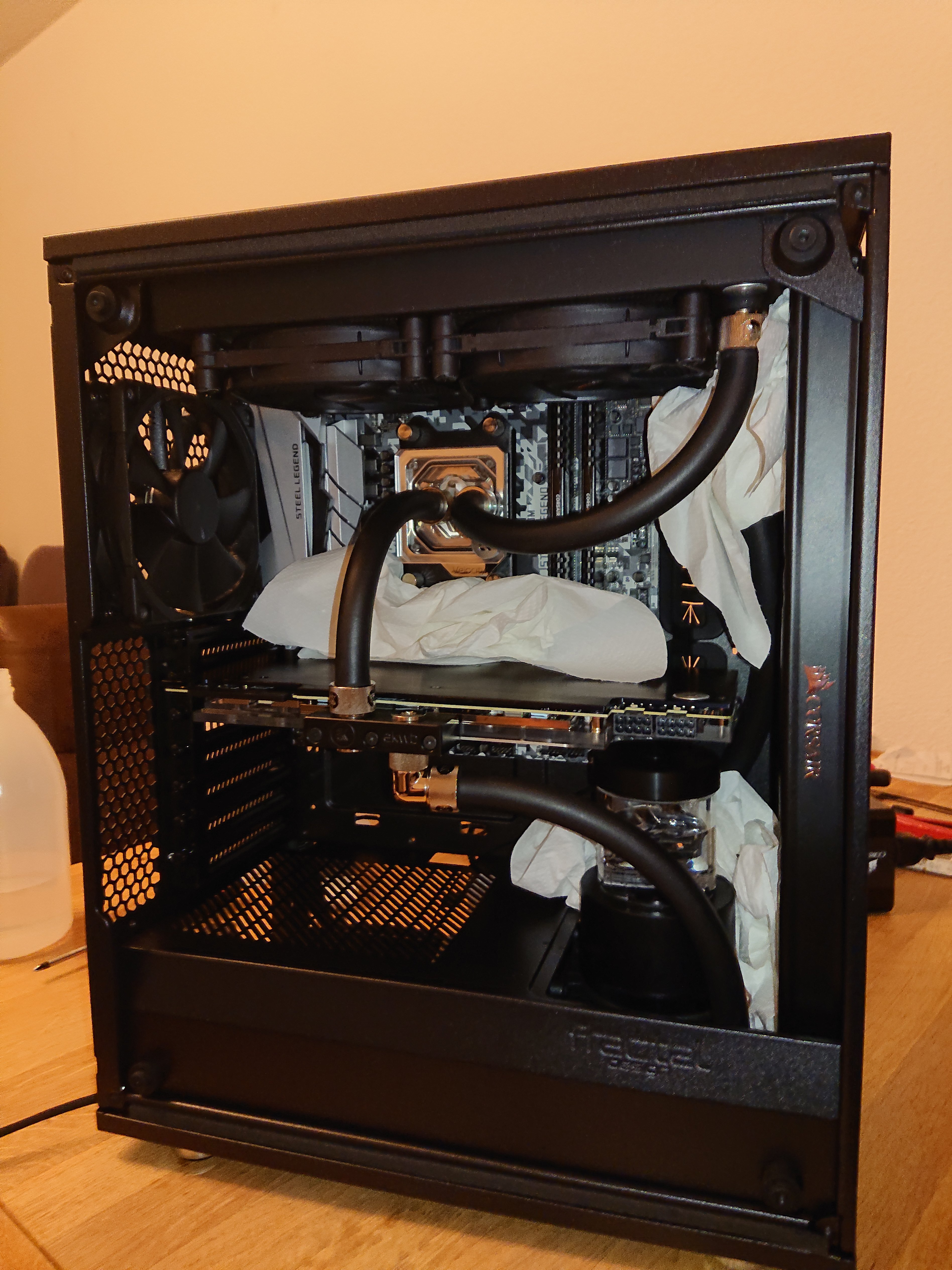

Mein Problem ist, dass das Wasser sofort milchig wurde, als ich das DP Ultra eingefüllt habe...
Da ich beim alten Build Probleme mit Ablagerungen hatte, habe ich beim neuen Loop EK ZMT Schlauch verwendet. Ausserdem ist der Corsair XR5 neu. Dieser wurde natürlich vor dem Einbau gründlich gespült. genauso wie alle anderen Komponenten einzeln mit der Pumpe und destilliertem Wasser gespült wurden, bis kein Dreck mehr sichtbar war / heraus kam.
Beim Befüllen habe ich dieses Mal 50/50 destilliertes Wasser mit DP Ultra gemischt verwendet.
Zuerst habe ich den Loop etwa zur Hälfte mit destilliertem Wasser befüllt. Man sieht sehr gut, dass der AGB bis hier hin vollkommen klar und sauber ist:

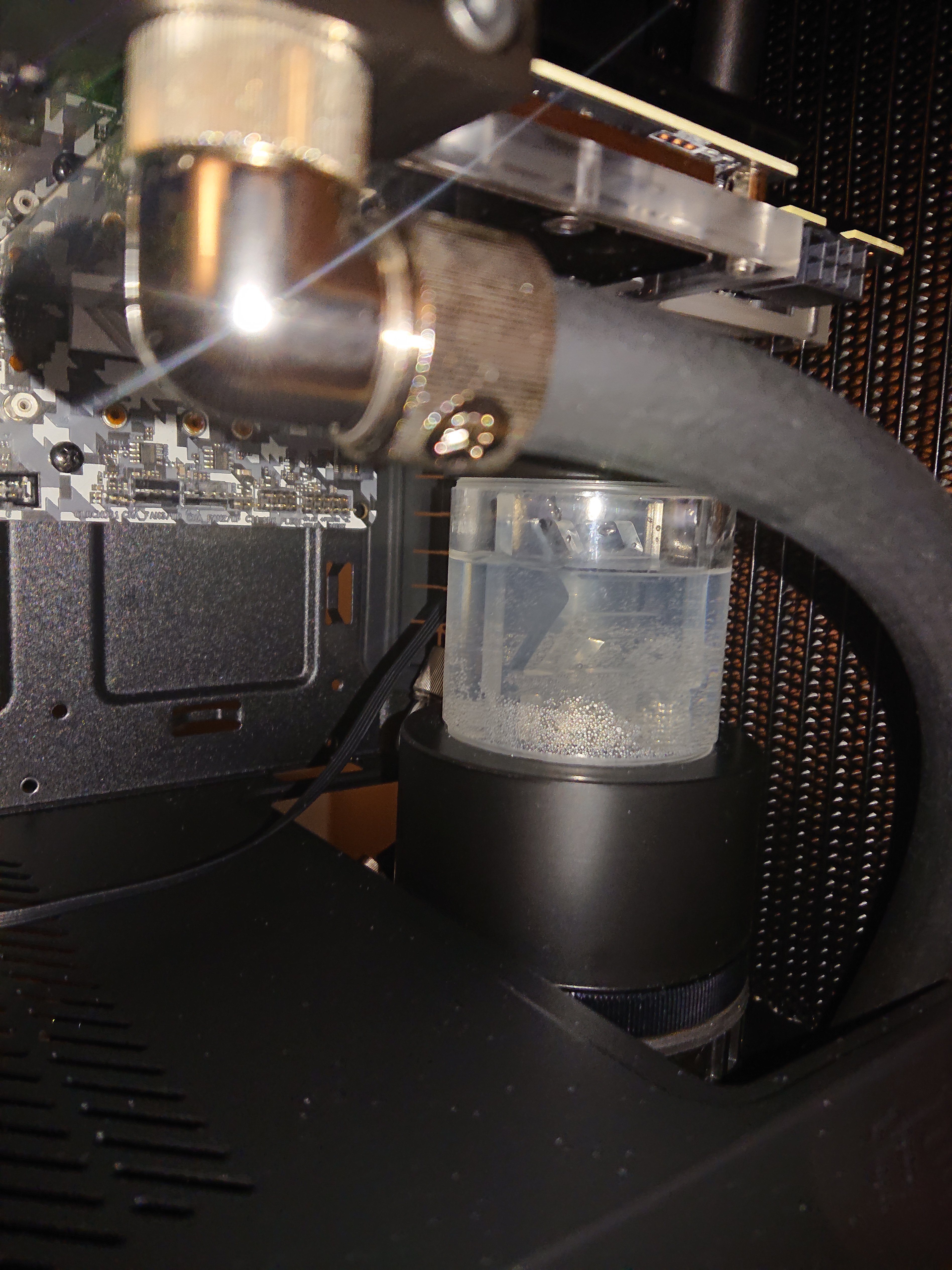

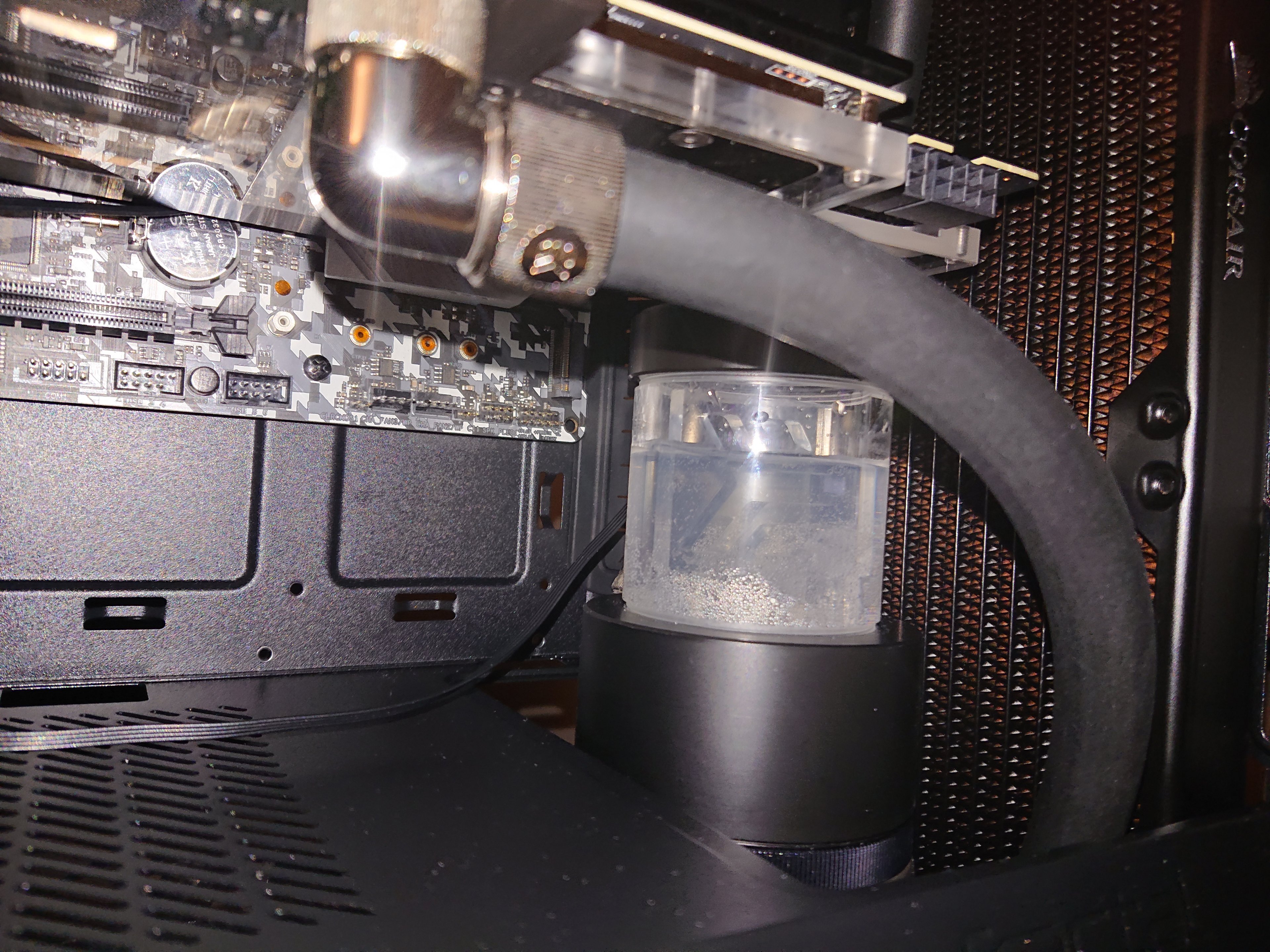

Dann habe ich aus dem vorhandenen 5l Kanister DP Ultra nachgefüllt, bis der Loop voll war. Mir fiel sofort auf, dass sich sofort sehr viele Bläschen gebildet haben. Jetzt nach 3 Stunden sieht es folgendermassen aus:
Schlussfolgerung: DP Ultra ab in die Tonne und reines destilliertes Wasser verwenden? Oder übersehe ich hier etwas?

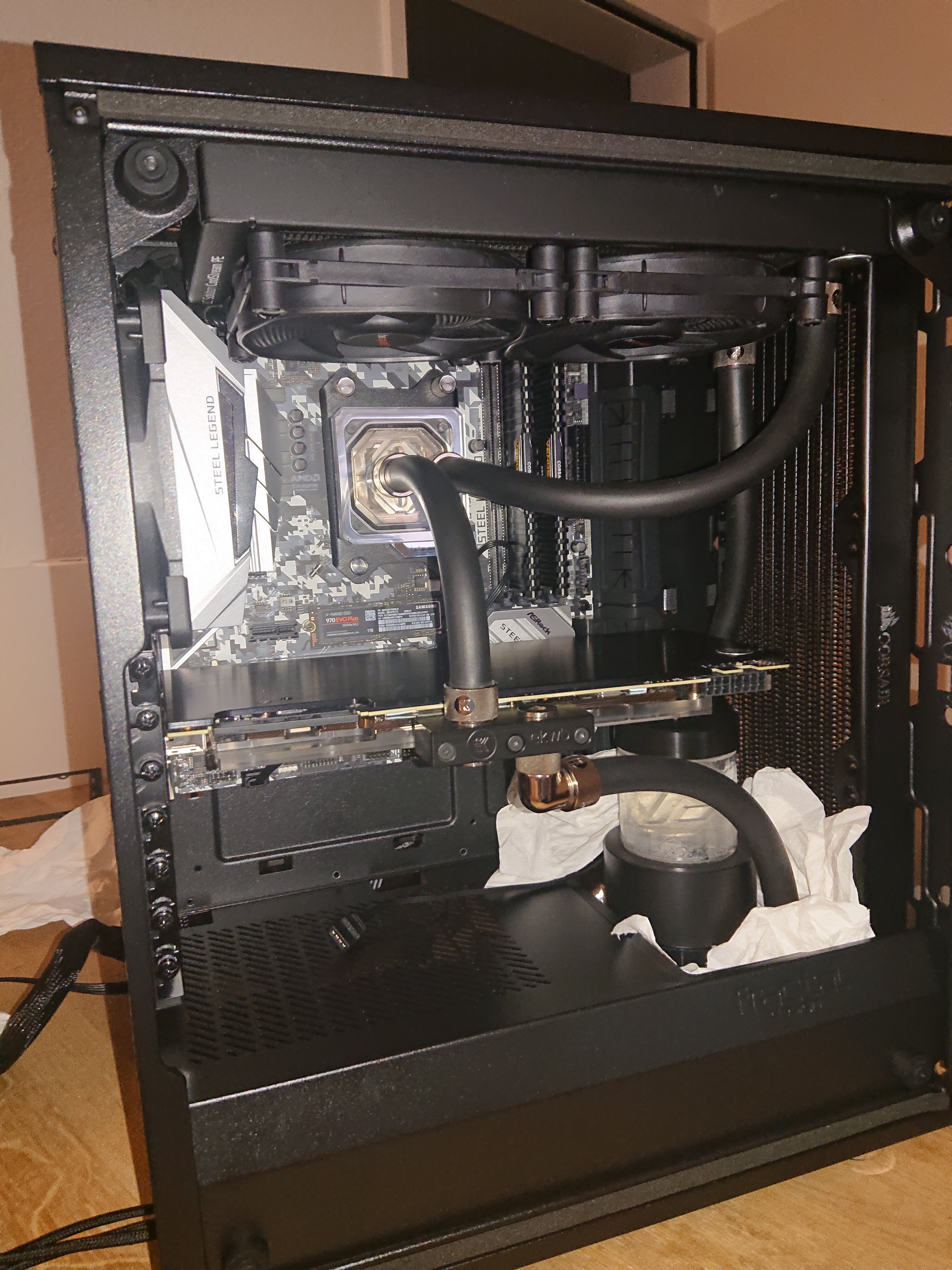

Ich habe das Wasser gerade wieder abgelassen. Im AGB hatte ich direkt wieder leichte Ablagerungen, die nur mit einem Papiertuch weg gingen. Ich werde dann mal wieder mit destilliertem Wasser ein paar mal den Loop reinigen...
Habe jetzt den Loop zwei mal mit destilliertem Wasser befüllt. Jetzt beim zweiten Mal ist er wieder sauber - vlt. hast du Recht und es waren allgemein noch irgendwo Ablagerungen drin. Der Loop war ja erst mit dem Hinzufügen von DP Ultra vollständig und hat "rotiert"..
Ich lasse es jetzt mal eine Weile laufen und schaue dann morgen weiter, wenn die neuen Noctua NF-A12x15 angekommen sind.
Habe mit dest. Wasser meinen Loop gespült und nach dem Ablassen mit reinem DP Ultra befüllt. Alles klar.
