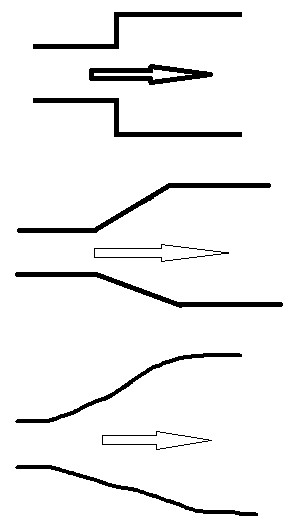

Na kontinuierlich heißt stetig, ohne Sprung.
Mit einer hübschen Paintzeichnung: rohre.png
von oben nach unten wird das besser, Wobei ich mit der Maus freihand jetzt absolut keine schöne Lavalform hingebracht habe.
Hast du wie im obersten Fall eine sprungartige Erweiterung, dann entsteht da am Rand ein Totwassergebiet mit Wirbeln.
