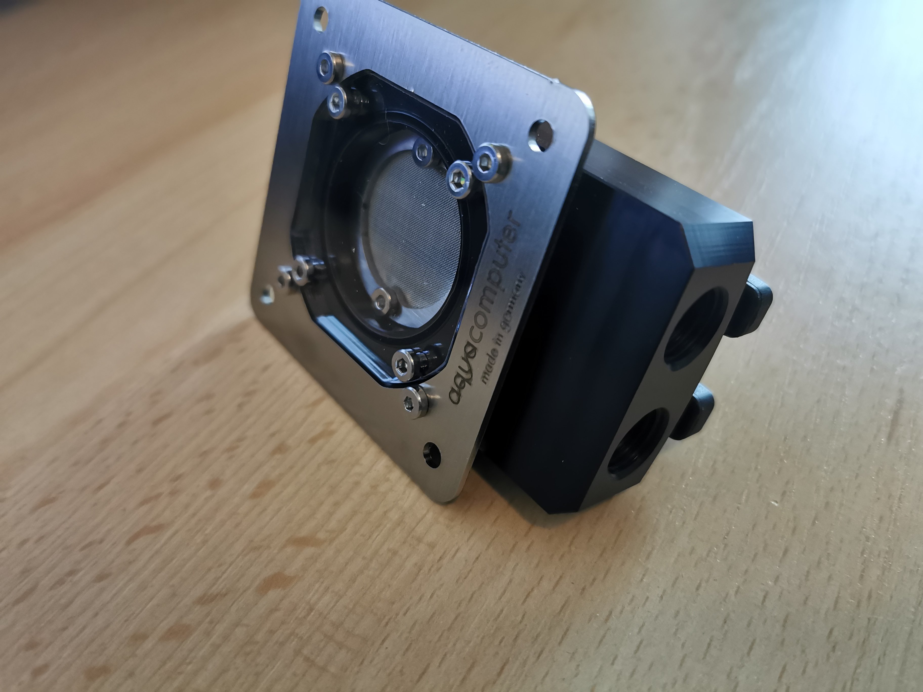

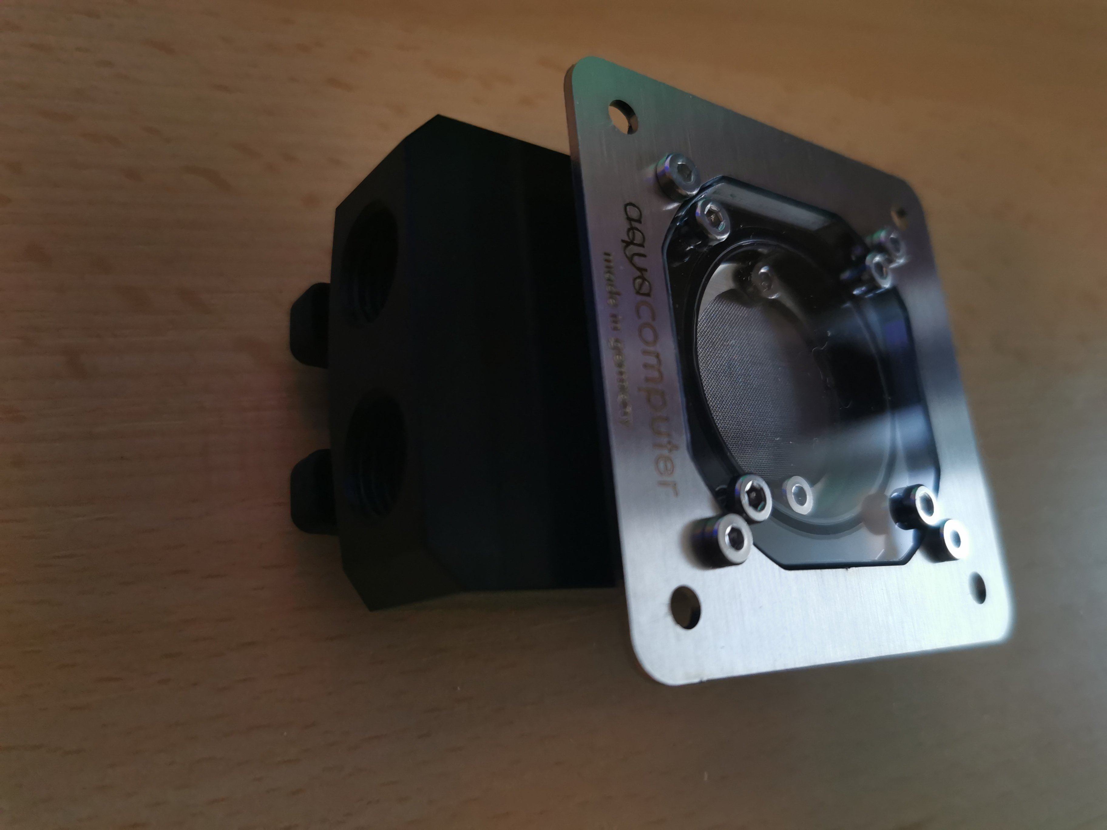

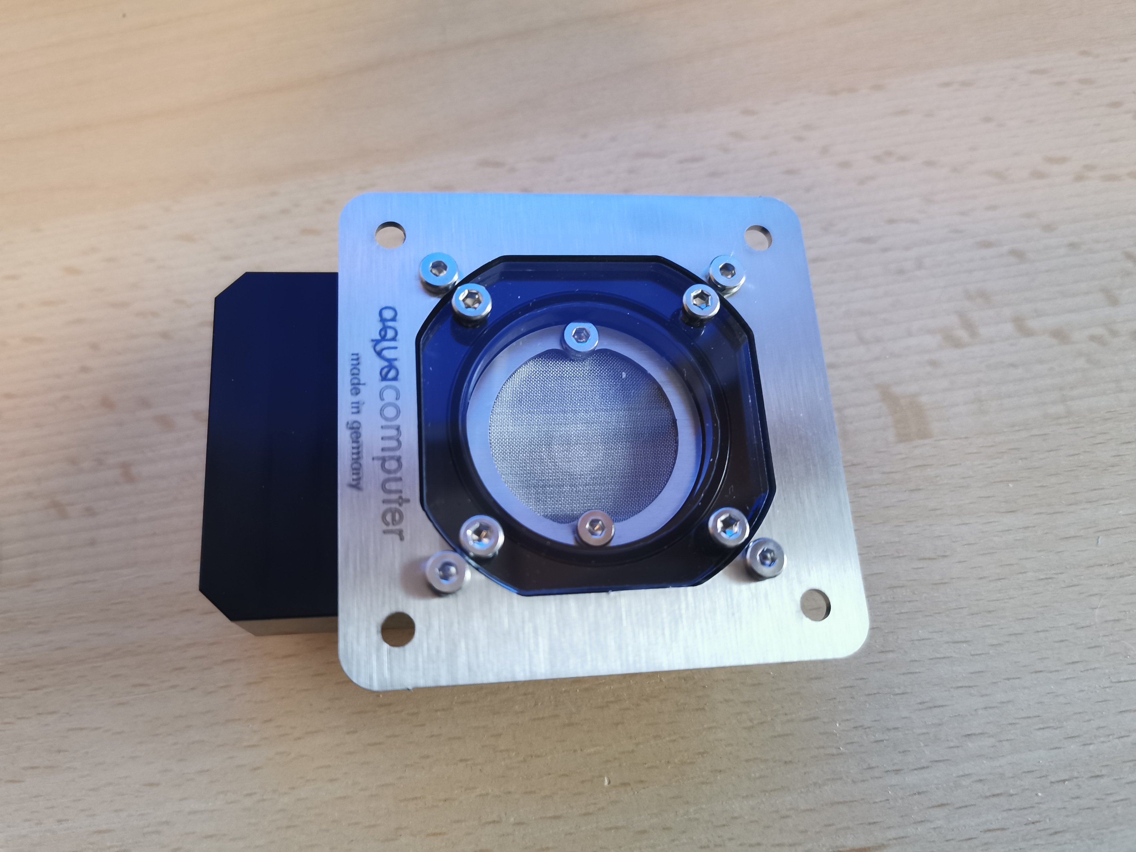

Aquacomputer Filter​
Zu diesem Filter kann ich keine eigenen Erfahrungen berichten, da ich ihn nur kurz mal da hatte und ihn nicht verbaut getestet habe.
Letztens als ich nach einem Filter gesucht habe, kam mir dieser zwar auch in den Sinn, aber momentan gibt es ihn nirgendwo zu kaufen und richtig Interesse dazu hatte ich auch nicht. Denn diesen Filter hätte ich aufwendige in meiner Netzteilabdeckung einbauen müssen und dazu hatte ich keine Lust. Denn dazu hätte ich aufwendig, irgendwelche Umbaumaßnahmen unternehmen müssen. Natürlich ist dieser Filter zum Reinigen sehr gut, da hierzu zwei Absperrhähne vorhanden sind.
Vielleicht kann jemand anderes dazu hier noch was mit dazu beitragen. :)

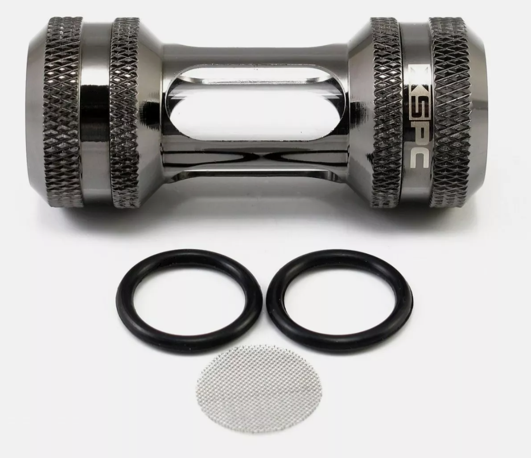

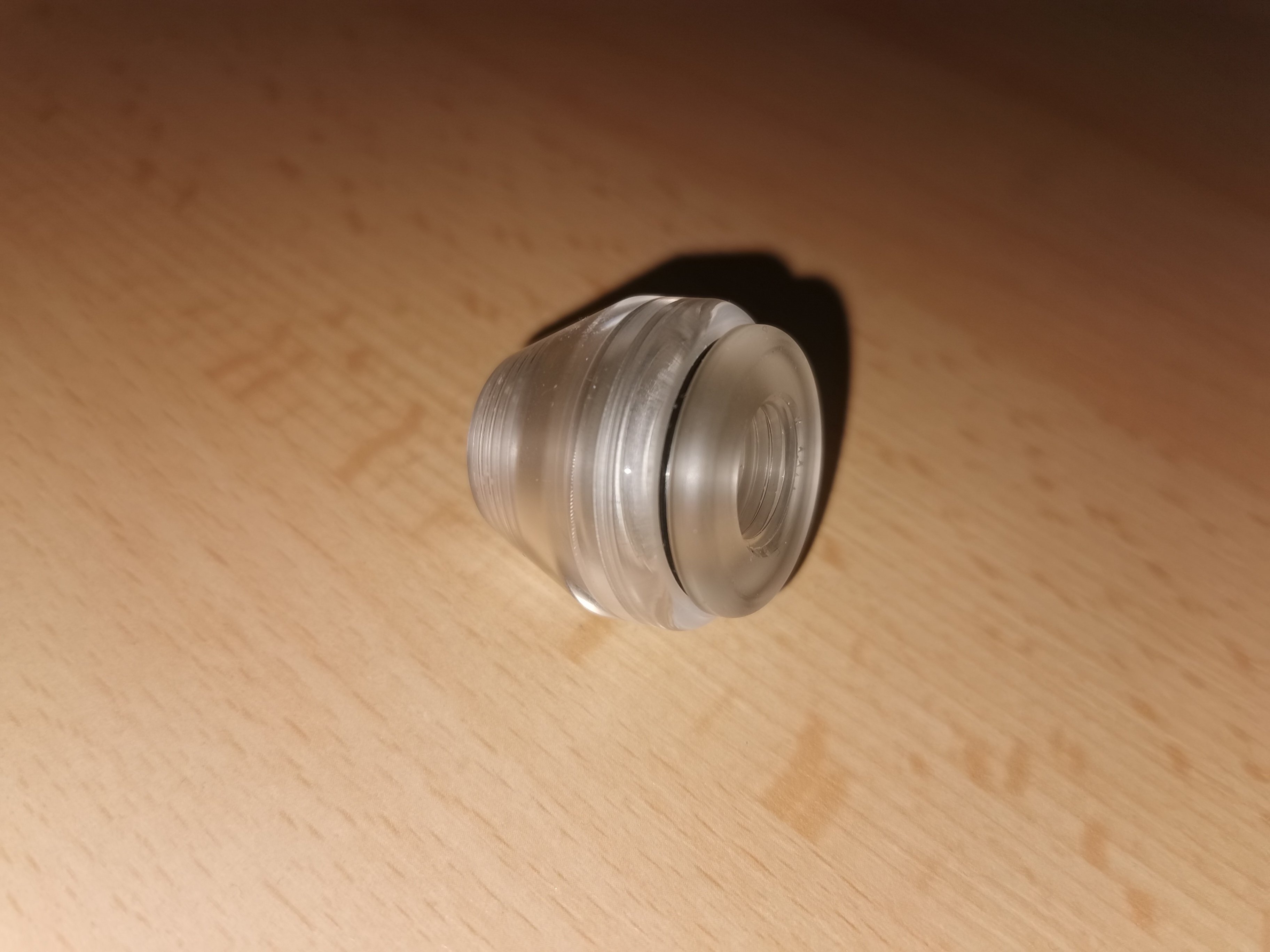

XSPC G1/4 Inline Filter​
Diesen Filter hatte ich mal 8 Monate verbaut und auch wenn er optisch sehr schön ist, hatte er sich nach solch einer Zeit bei mir zugesetzt und mein Durchfluss verschlechtert. Ansonsten hatte er von einer Seite nur einem feinen Sieb verbaut.
Ashampoo_Snap_Samstag, 14. November 2020_13h46m31s_001_.png Ashampoo_Snap_Samstag, 22. Februar 2025_23h10m59s.png Ashampoo_Snap_Samstag, 22. Februar 2025_23h11m12s.png
Heute nutze ich ihn nur als Verlängerung (Adapter), da er optisch sehr schön ist.
Hierzu habe ich aber das Sieb herausgenommen.

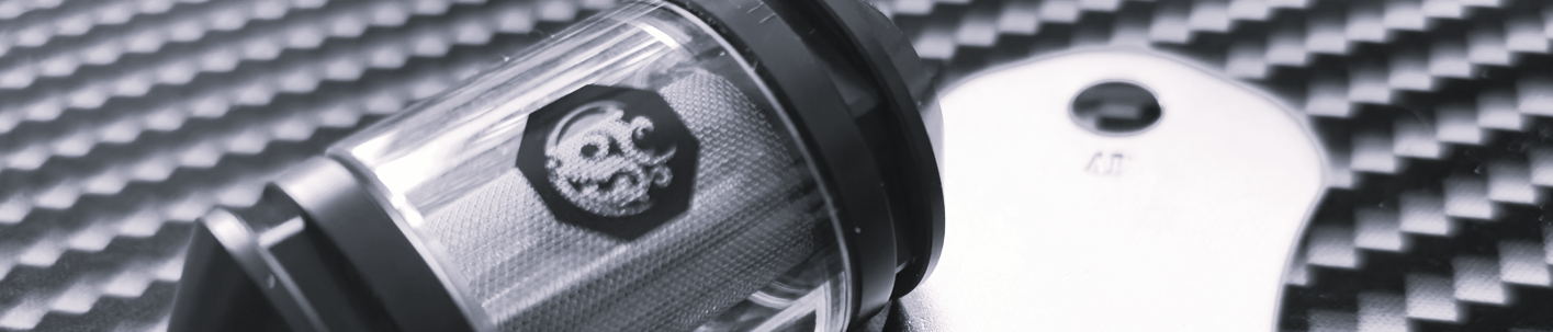

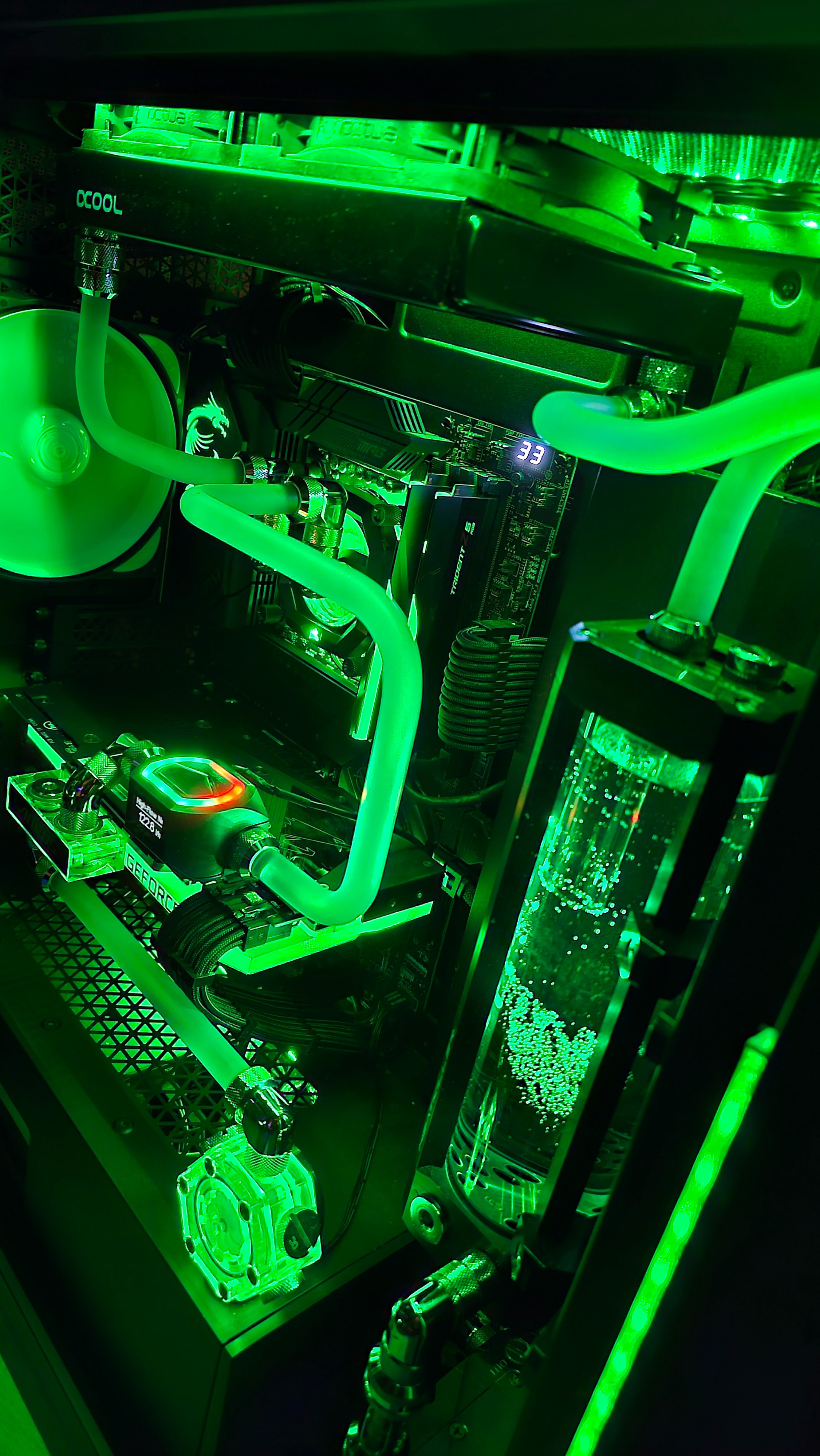

Filterelement für ULTITUBE Ausgleichsbehälter​
Dieser Filter ist im Rechner meines Sohnes mit seinem ULTITUBE Ausgleichsbehälter mit einer D5 NEXT Pumpe mit integriert. Wobei es jetzt nur um den Ausgleichsbehälter geht und nicht was für eine D5 Pumpe verbaut ist.
Mit einem Umbau seines Rechners habe ich diesen Filter gut ausbauen und auch mal unter Wasser ausspülen können. Der Nachteil ist jedoch, dass hierzu der Ausgleichsbehälter ausgebaut und zerlegt werden muss. Finde ich daher persönlich, sollte er sich mal zusetzen, nicht so optimal. Bei uns hat sich aber dieser Filter bisher nicht zugesetzt, sodass wir bisher den Ausgleichsbehälter nur mit einem Umbau zum Reinigen mit zerlegt haben. Als Filter reicht dieses Filterelement auch vollkommen aus. Am Durchfluss ist hier nichts Negatives zu erkennen und mit seiner D5 Next Pumpe hat dieses System ausreichend Durchfluss.

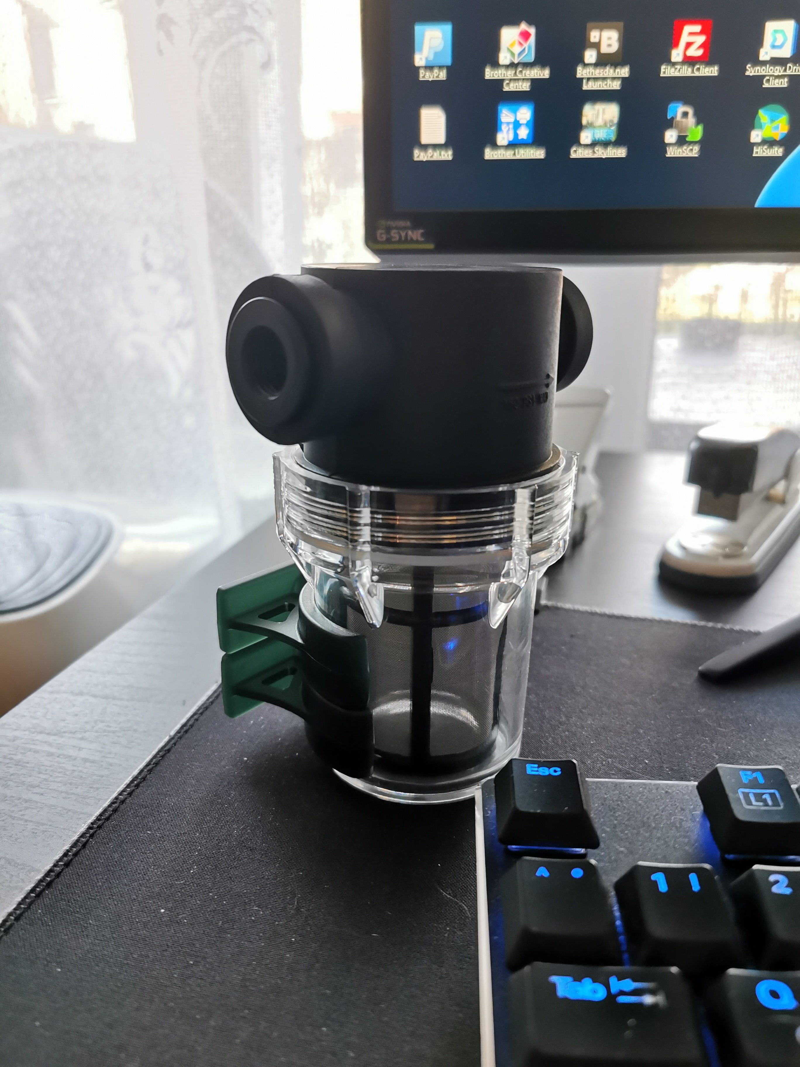

Alphacool ES Big Inline Partikelfilter 2x G1/4" IG​
Dieser Filter verfügt über einen glasklaren Acrylglaszylinder, womit eine optische Kontrolle über den Verschmutzungszustand bietet. Durch die Größe des Filters wird der Durchfluss nicht sonderlich beeinträchtigt und kann auch einiges mit aufnehmen, bis der Durchfluss ggf. doch etwas schlechter wird. Aufgrund der Größe ist dieser Filter für größere Systeme geeignet.
IMG_20220304_132923.jpg Ashampoo_Snap_Samstag, 22. Februar 2025_23h15m18s.png

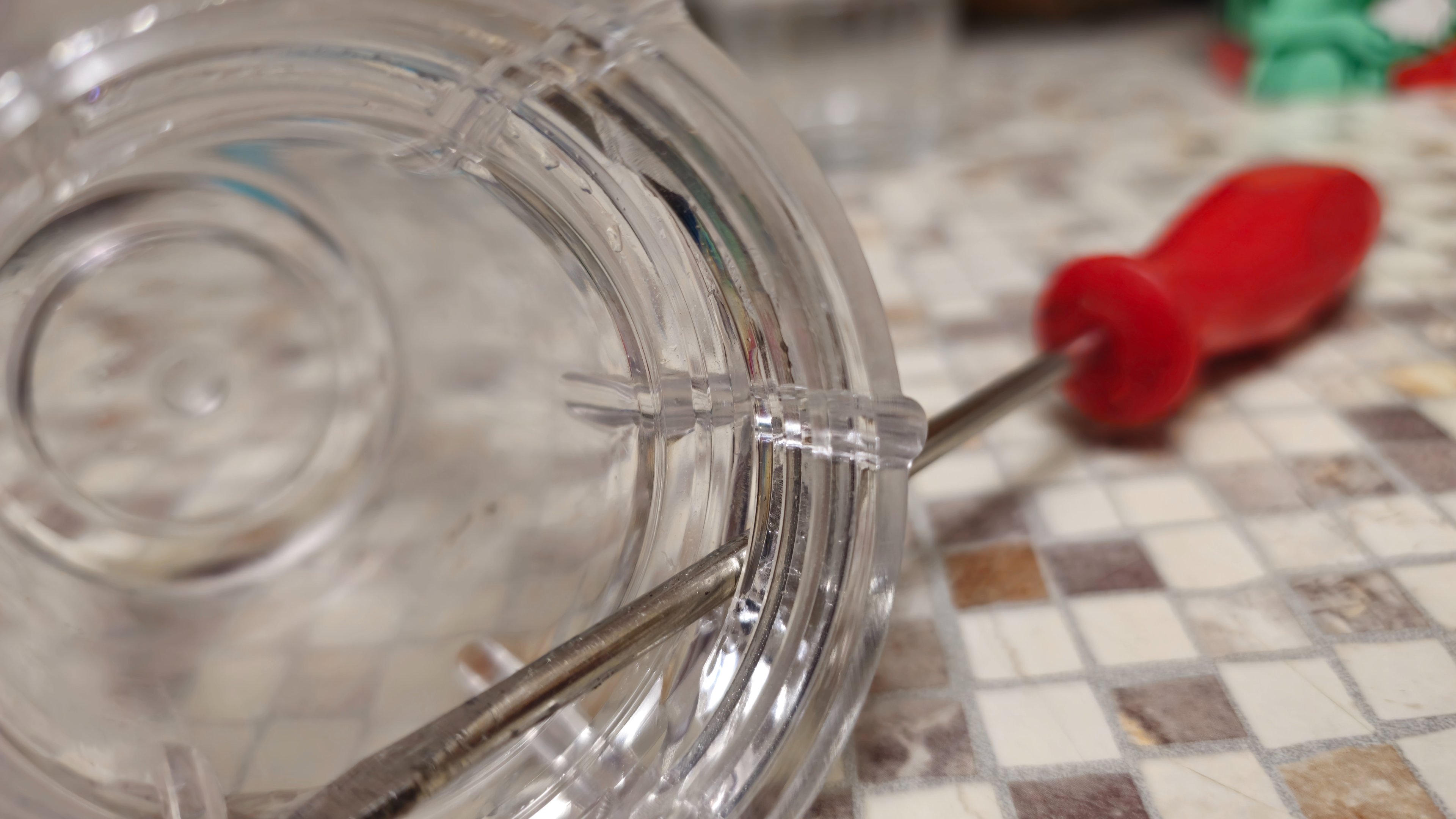

Diesen Filter hatte ich 3 Jahre verbaut und im Grunde ist es, auch wenn er sehr groß auffällt, der beste Filter. Durchfluss hat er nicht gekostet. Allerdings habe ich mich, nachdem mir innerhalb dieser 3 Jahre der Acrylglaszylinder im Bereich des Gewindes zweimal bereits gerissen ist, jetzt dagegen entschieden.
Der erste Riss ist nach einem Jahr passiert, als ich den Filter mal zum Reinigen zerlegt hatte. Das zweite Mal war, nach 2 Jahren, auch nach einer Reinigung. Acrylglas ist natürlich sehr empfindlich und kann zu Spannungsrisse kommen, wenn zu fest angezogen wurde oder Alkohol zum Reinigen genutzt wird. In meinem Fall bin ich der Meinung, nicht zu fest angezogen zu hab und der Riss ist letztens nach dem Reinigen erst ein Monat später vorgekommen. Dadurch ist auch einiges an Wasser ausgelaufen und mein Laminat hat es im Bereich der Fungen nicht gutgetan.

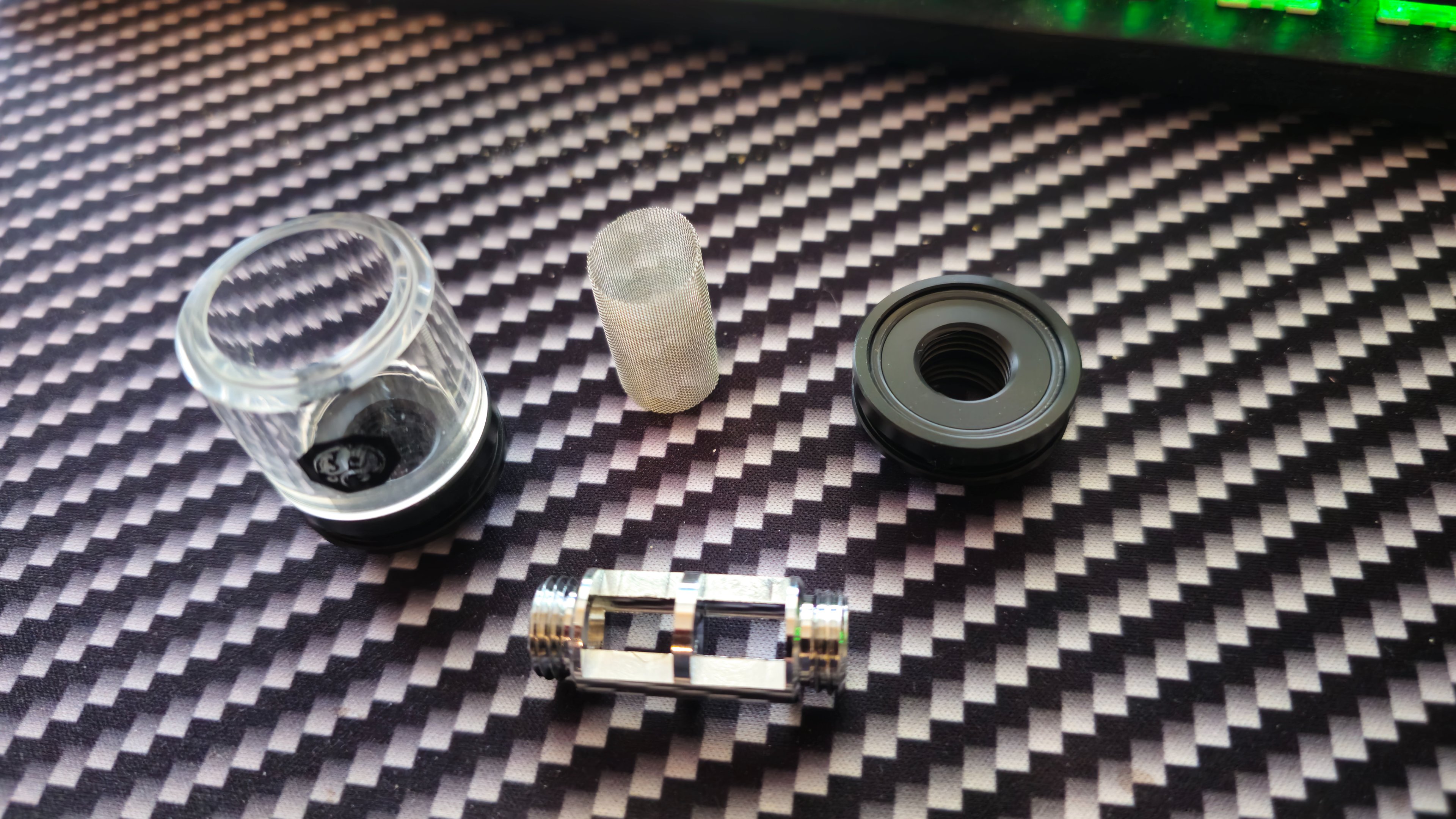

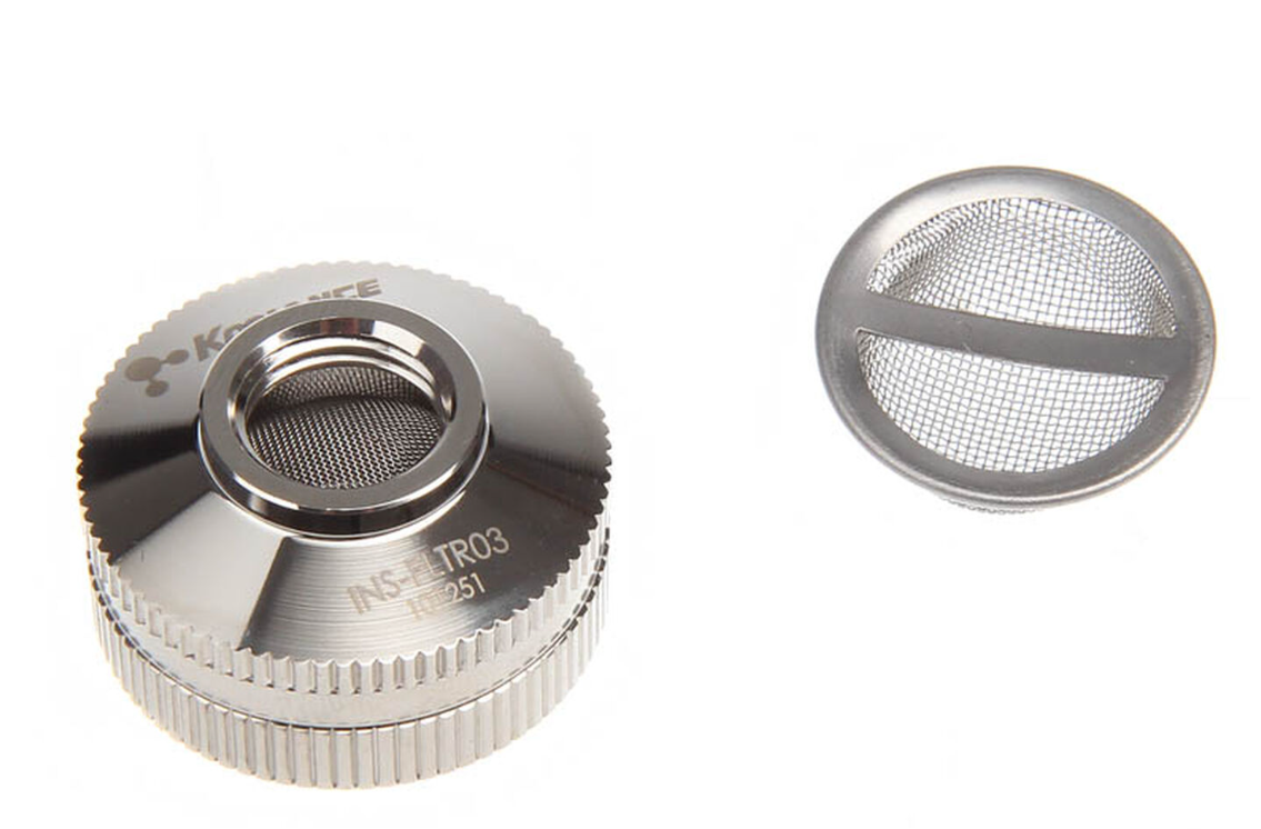

Koolance Inline Coolant Filter V3 G1/4 Zoll​
Dieser Filter wird mit zwei Siebe geliefert. Eines ist etwas grober und dann ist noch ein etwas feinerer Sieb mit im Lieferumfang. Vormontiert ist der etwas gröbere, denn ich auch zurzeit in Verwendung habe.
Mein Durchfluss ist damit sehr gut und ich habe sogar im Vergleich zu dem Alphacool Big Inline Partikelfilter sogar etwas mehr Durchfluss. Aber mit dem Filter habe ich auch zwei gewinkelte Schlauchanschlüsse gegen neue gerade Anschlüsse getauscht, sodass es auch daran liegen kann. Zumindest bin ich mit diesem Filter sehr zufrieden und eignet sich auch gut, wenn das System im Grunde sauber ist. Einen großen Filter benötige ich auch nicht, weil ich letzten Monat meine komplette Wasserkühlung für einen Umbau zerlegt habe und hierbei auch alles mit gereinigt habe.
Aber hierzu kann ich keinen Langzeitbericht abgeben, da ich diesen Filter erst seit ein paar Tagen verbaut habe. Habe bereits Schnellkupplung von Koolance verbaut und daher hatte ich auch hier mit dem Kauf ein gutes Gefühl.

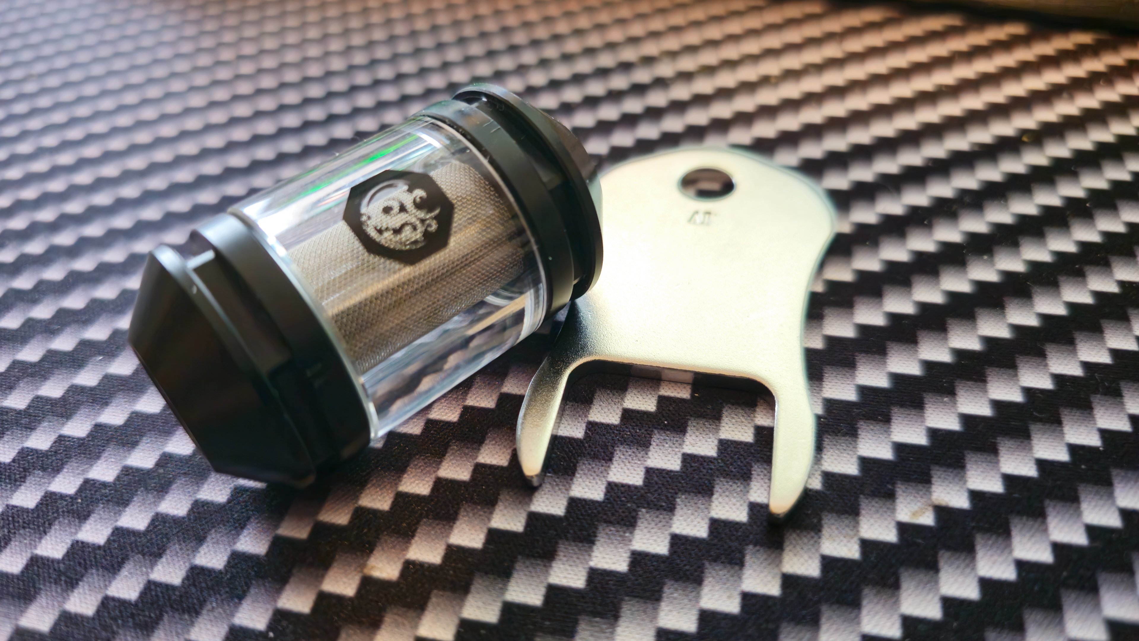

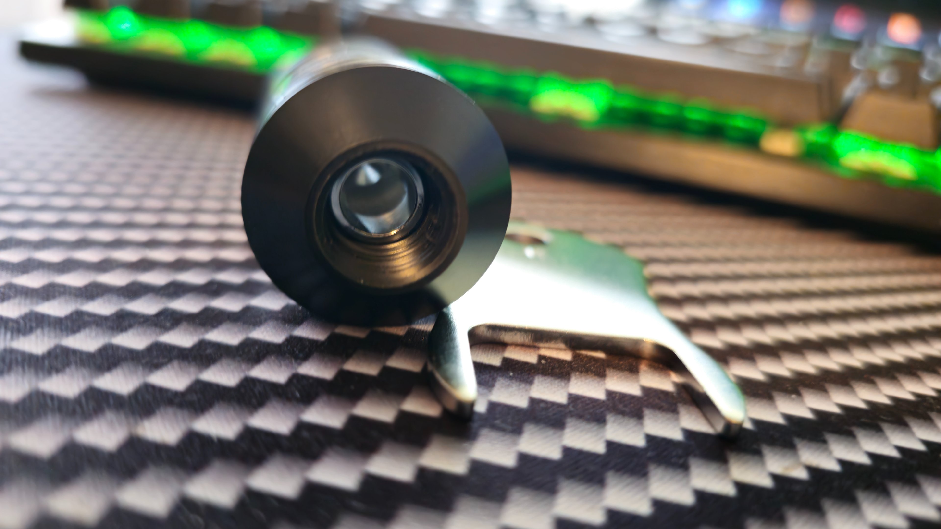

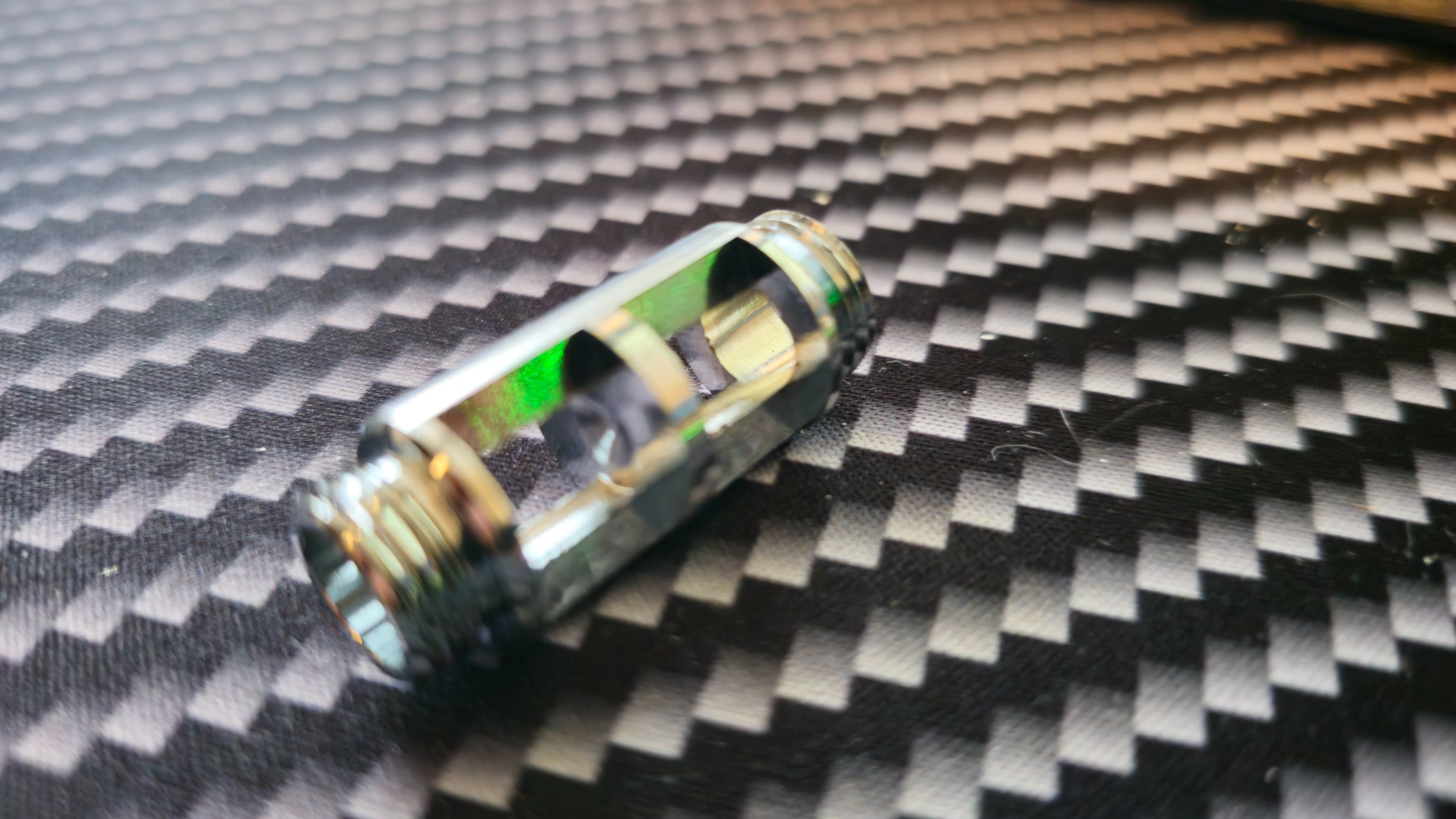

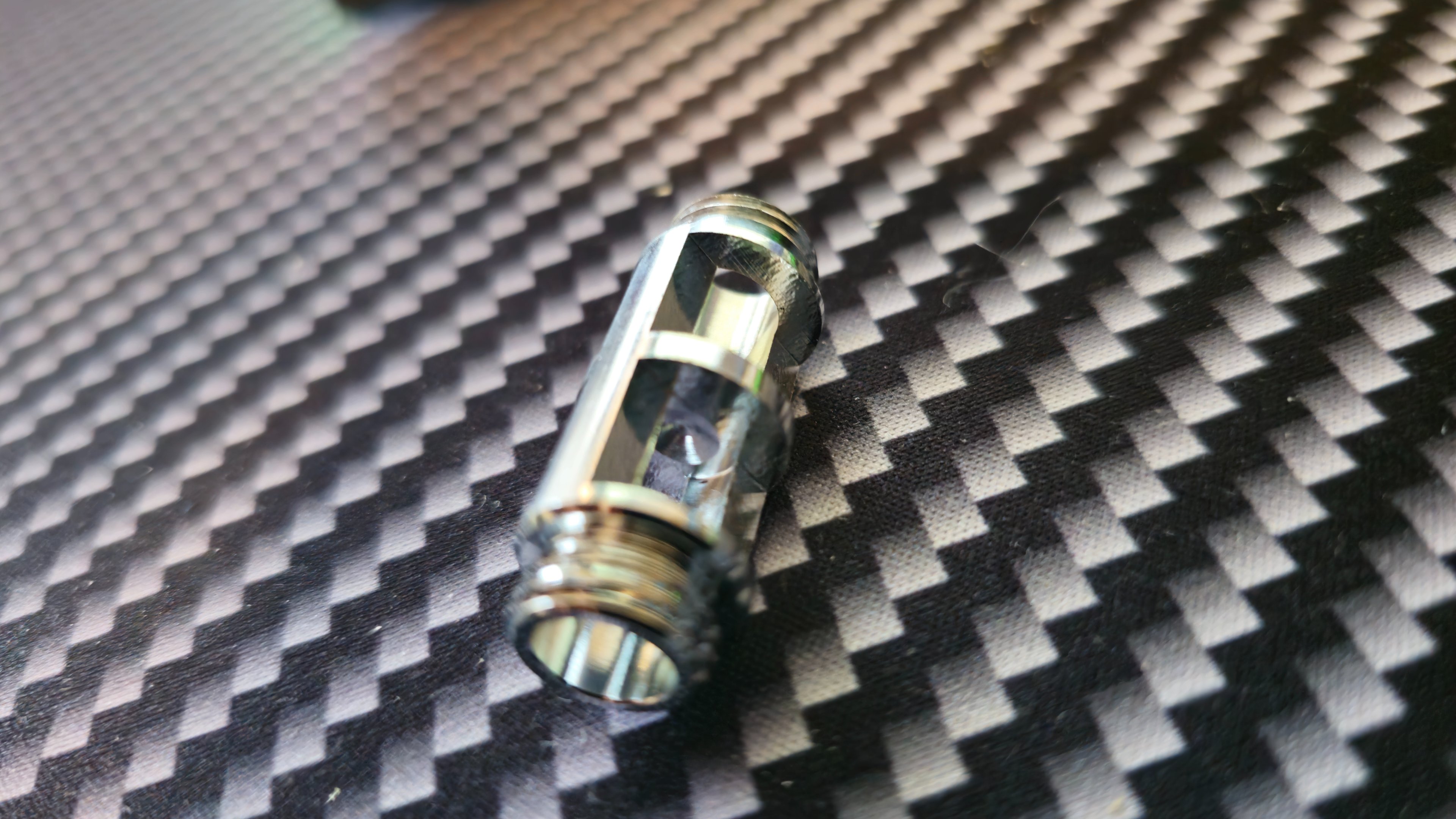

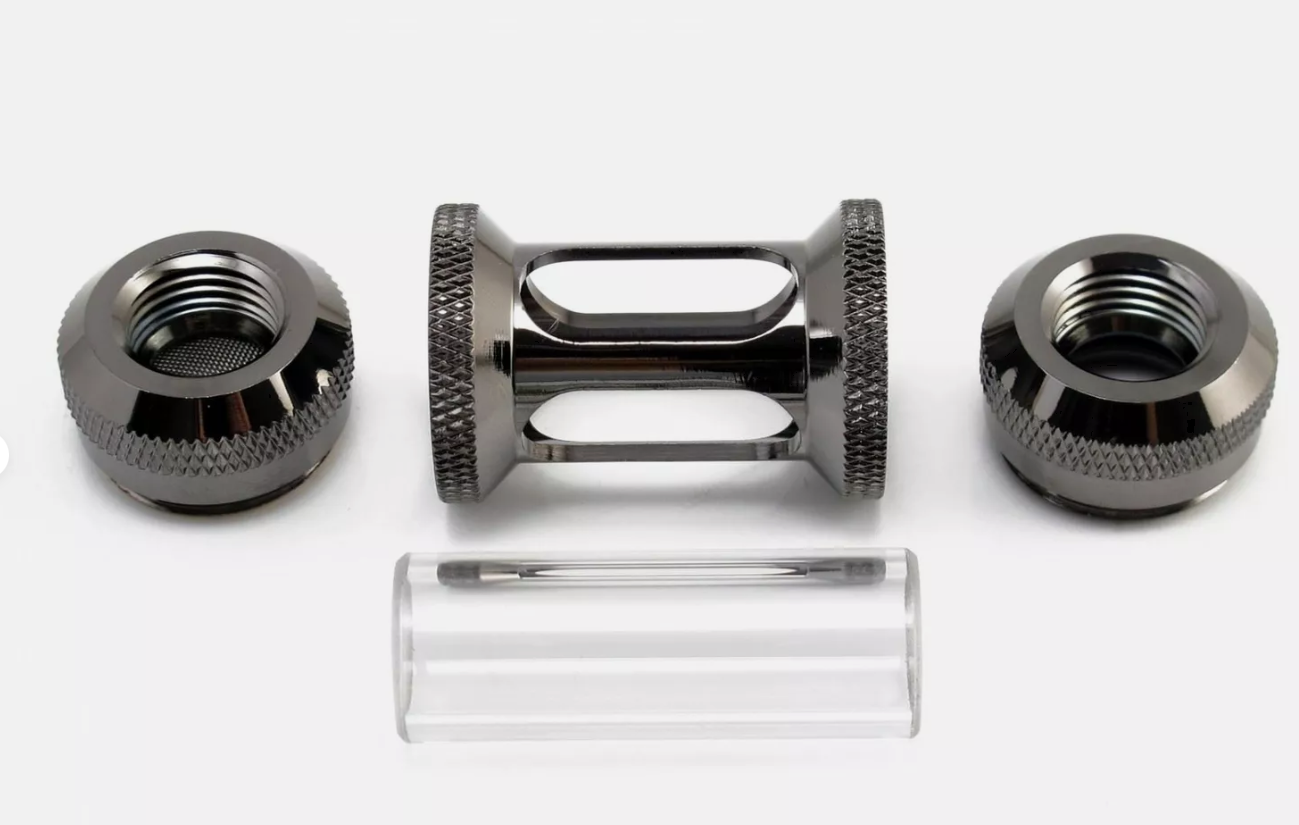

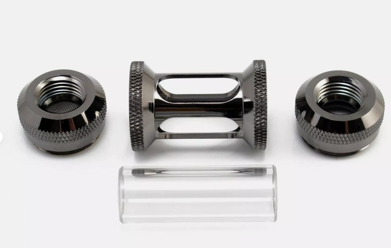

Bitspower Touchaqua G1/4 Wasserkühlungsfilter​
Im Grunde ist dieser Filter der Anlass zu diesem Thema, denn am Montag in China bestellt, ist er heute geliefert worden. Aus der Produktbeschreibung und den Bildern ist der Filter im Detail nicht ersichtlich. In Deutschland gibt es dieser Filter nicht zu kaufen und daher musste ich über AliExpress bestellen.
Qualitativ sieht der Filter gut aus und es ist auch ein Schlüssel mit vorhanden. Hiermit lässt sich der Filter einfach zerlegen. Verschraubt wird der Filter aber nicht im Acrylglas, sondern mittels Röhre, was mittig hindurchläuft. Habe den Filter daher zur besseren Begutachtung zerlegt.

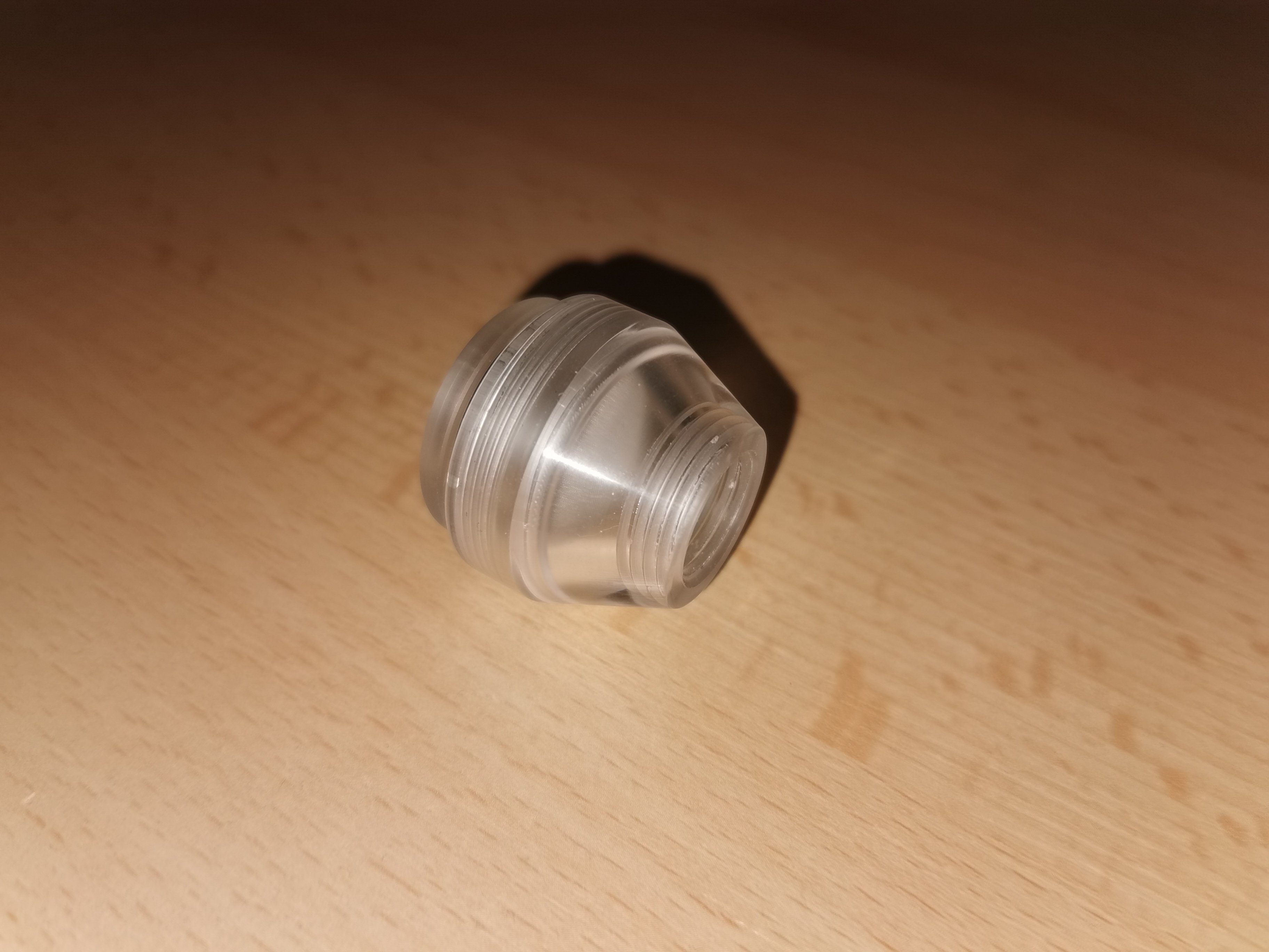

Vielleicht sieht man es bereits auf den Bildern. Diese mittlere Röhre ist nicht durchgehend und darüber wird dieses Filtersieb gesteckt. Dadurch muss das Wasser durch die Röhre und dann durch den Filter zwangsläufig wieder herauslaufen. Im oberen Teil muss sich das Wasser aber erneut durch das Sieb durchzwängen, denn es geht nur durch die Röhre wieder hinaus. Dadurch ist es egal, wie der Filter herum verbaut wird.
Auf den Produktbildern war das zuvor so im Detail nicht ersichtlich und laut einer Bewertung auf AliExpress soll der Filter auch Durchfluss kosten. Habe den Filter nicht getestet, aber für mich sieht es auch so aus, als wird er einiges an Durchfluss kosten. Leide komme ich zurzeit aber nicht dazu, diesen Filter austesten zu können.

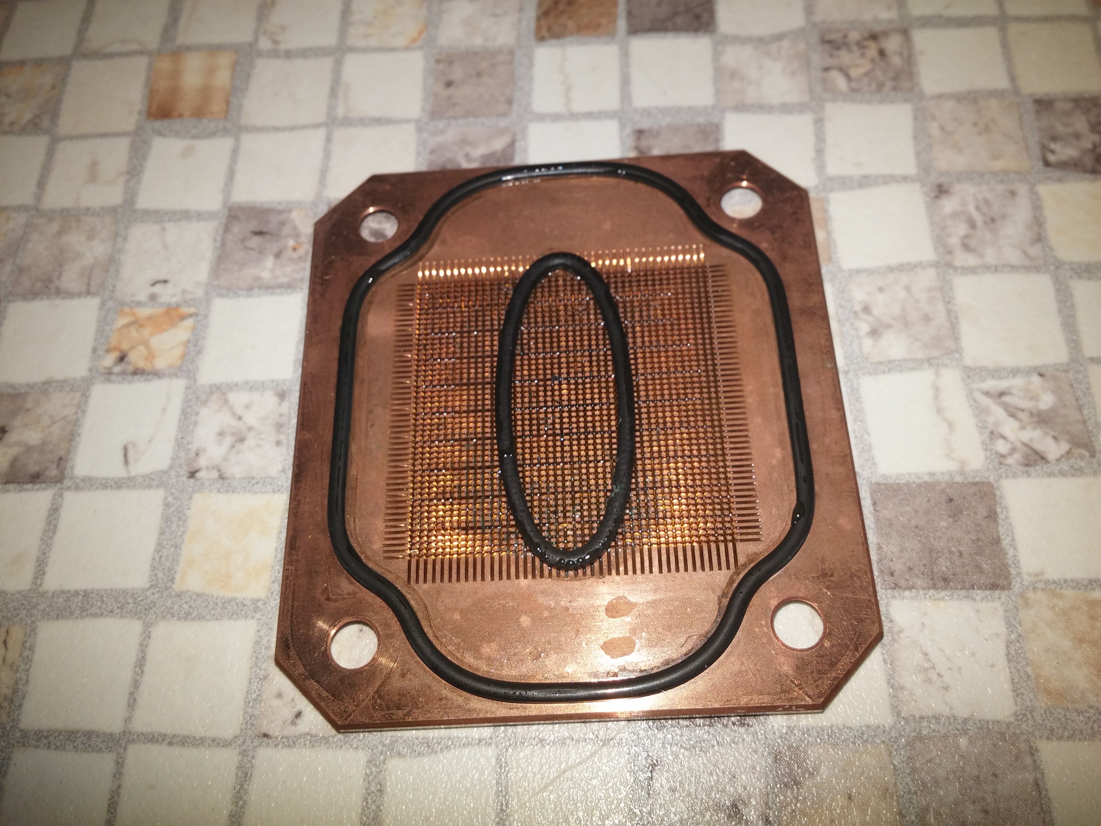

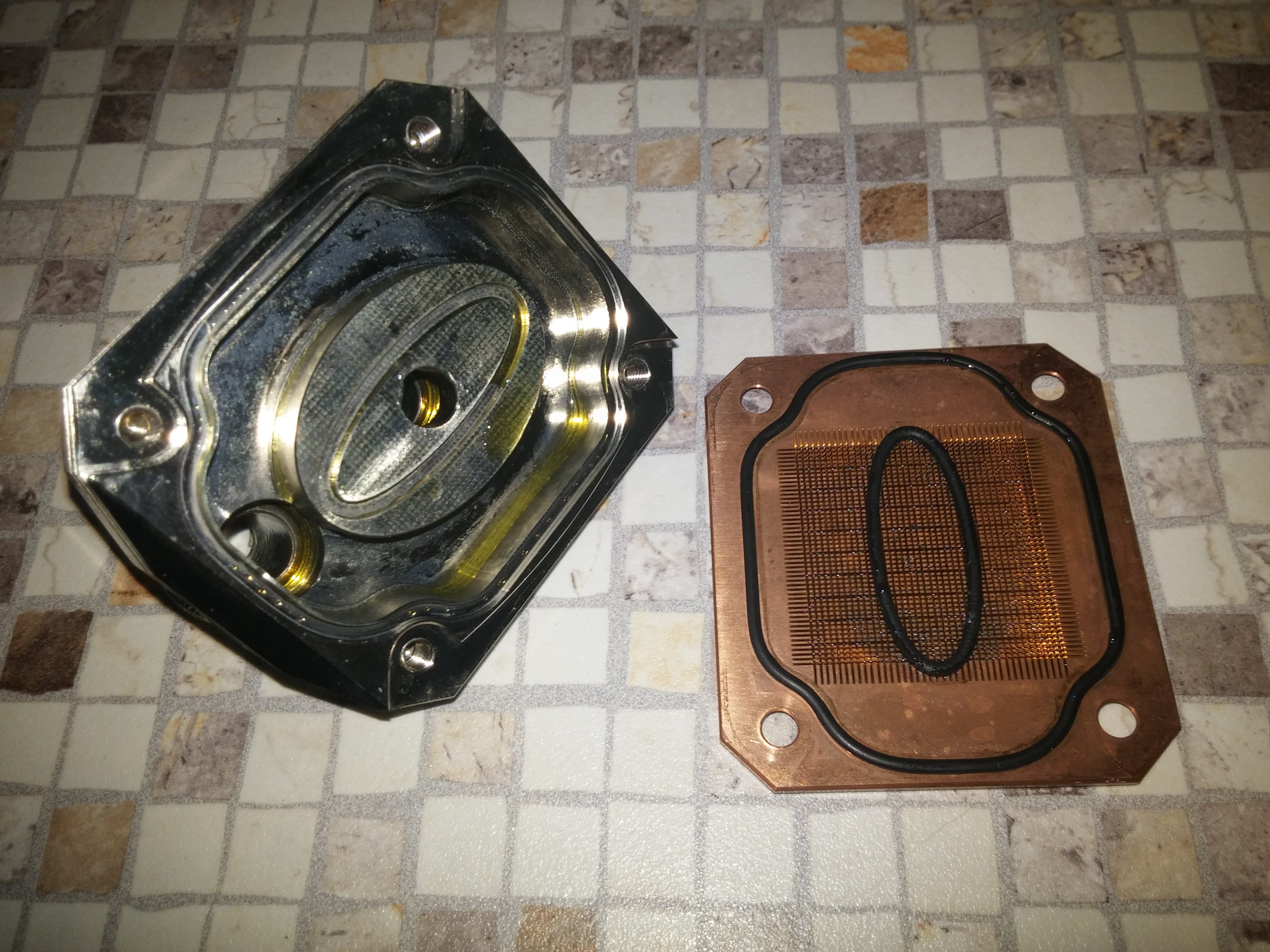

Wenn der moderne Hang zu Plexiglas-Tops bei Kühlern einen Vorteil hat, dann ist es, dass man von extern visuell verifizieren kann, ob sich im Kühler etwas abgesetzt hat.
Ich hatte neulich bei meiner GPU die Wärmeleitpaste gegen PTM7950 ausgetauscht und dabei keine Verschmutzungen festgestellt - obwohl die GPU seit 2 Jahren im Loop ist und der Loop selber seit Sommer 2020 mit derselben Charge DP Ultra läuft.
Ich hatte auch mal ein meinen alten CPU-Kühler rein geschaut und auch da keine Rückstände gesehen - wobei der noch ein älteres Design ist, daher hätte sich das vermutlich so oder so in der GPU gefangen.

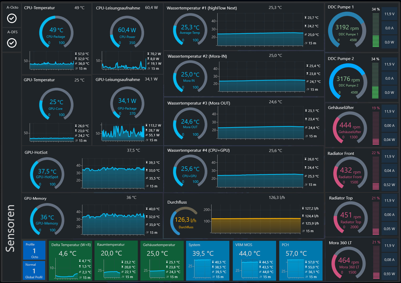

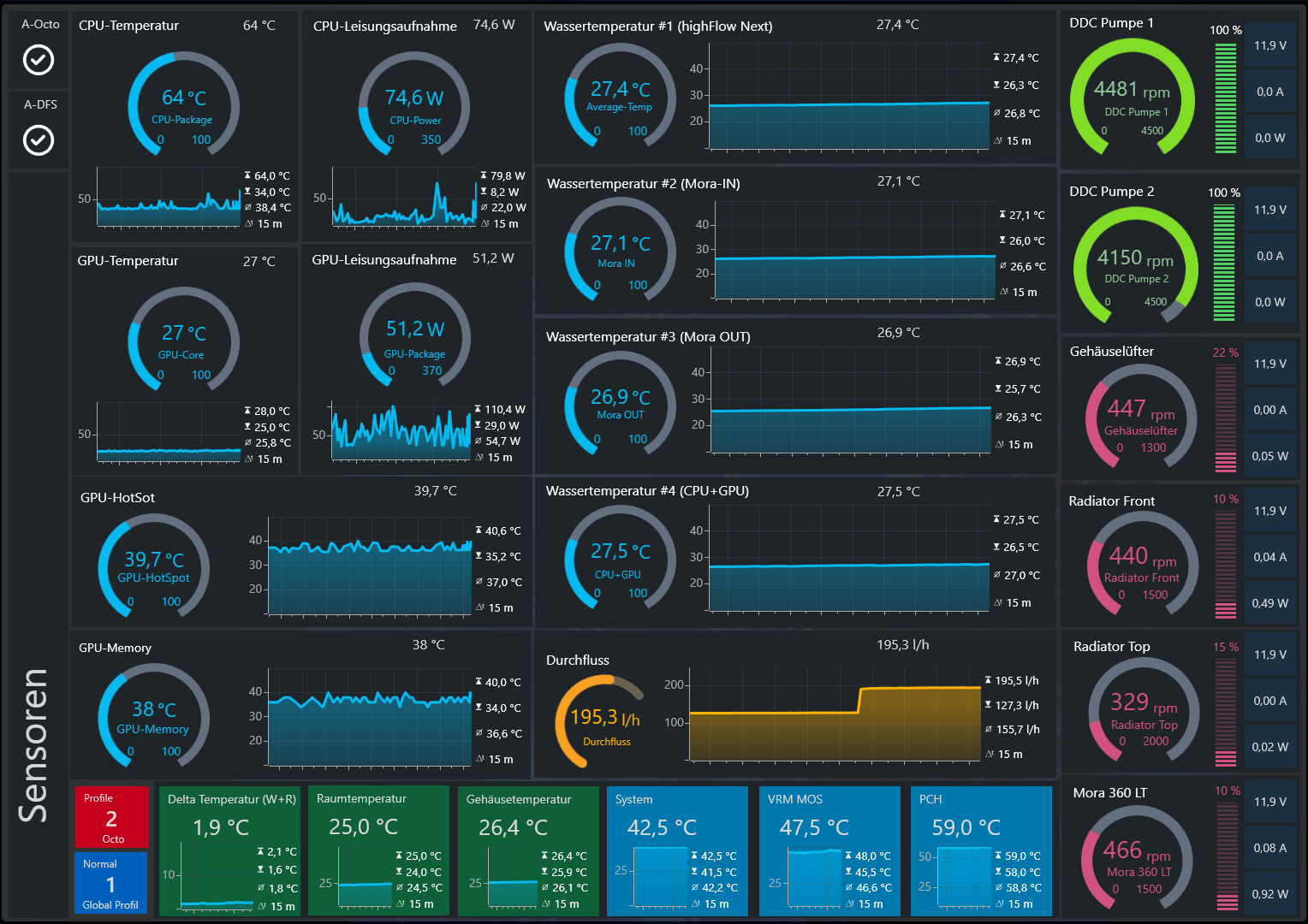

Mit dem Koolance Filter habe ich jetzt im Schnitt um die 10 l/h im Vergleich zu dem Alphacool ES Big Inline Partikelfilter, mehr an Durchfluss. Aber zwischen dem Rechner und dem Mora habe ich auch alle 10 Anschlüsse mit ausgetauscht und davon sind zuvor zwei 90 Grad gewinkelte mit dabei gewesen. Daher kann es auch an den zwei 90 Grad Anschlüsse liegen, die jetzt nicht mehr dazwischen sind.
Bin früher mit einer Wassertemperatur von etwa 33 in Games auf etwa 190 l/h gekommen und jetzt komme ich auf 205 l/h. Mit etwa 26 °C Wassertemperatur in Idle, sind es aber etwa diese 10 l/h Unterschied. Denn da komme ich jetzt statt auf 185 l/h nun auf etwa 195 l/h.
Lasse ich die Lüfter nicht mitlaufen und treibe so kontrolliert meine Wassertemperatur auf 45-47 °C, komme ich mit dem Koolance Filter auf etwa 215 l/h.
Habe aber auch zwei DDC Pumpen mit verbaut. :evillol:

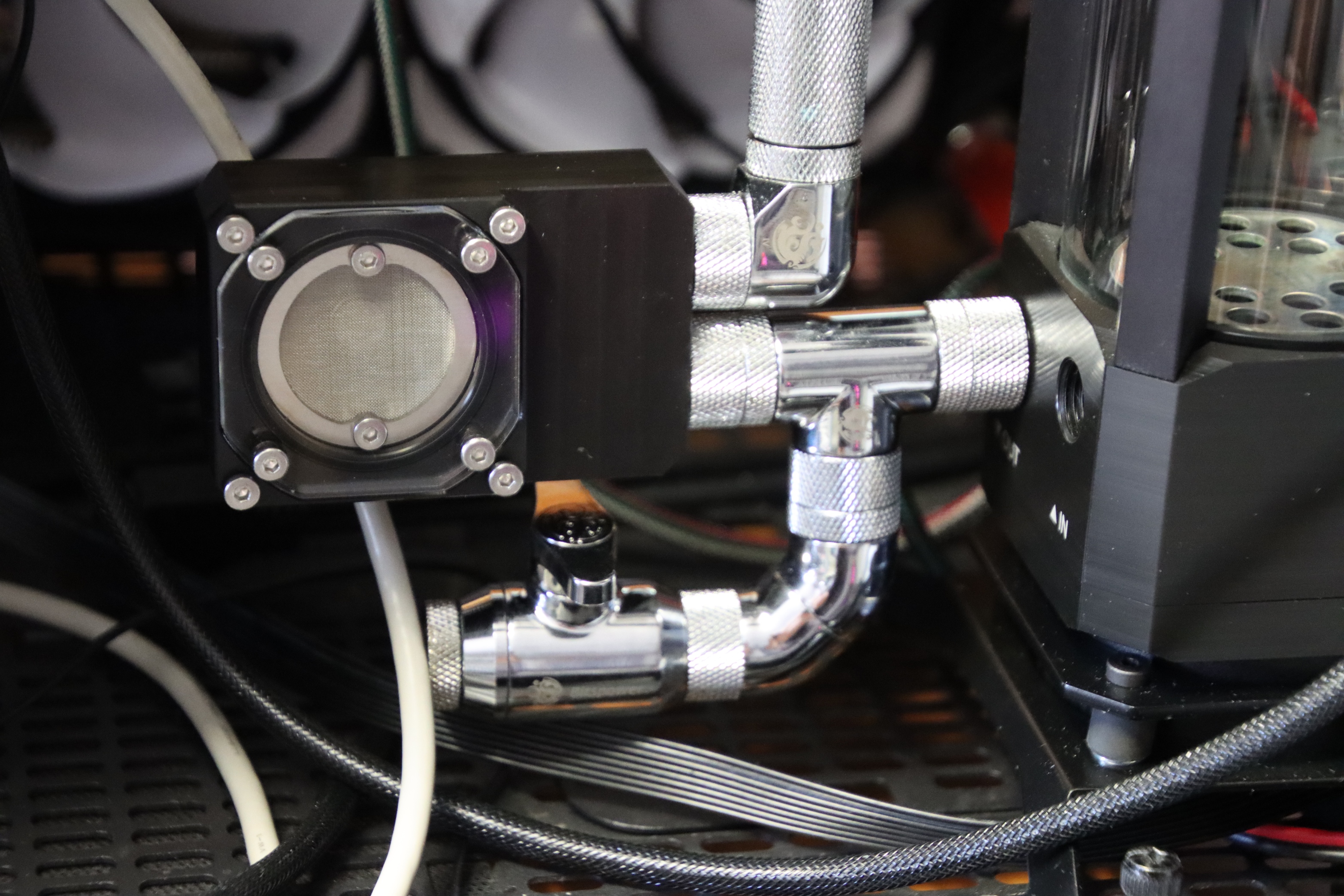

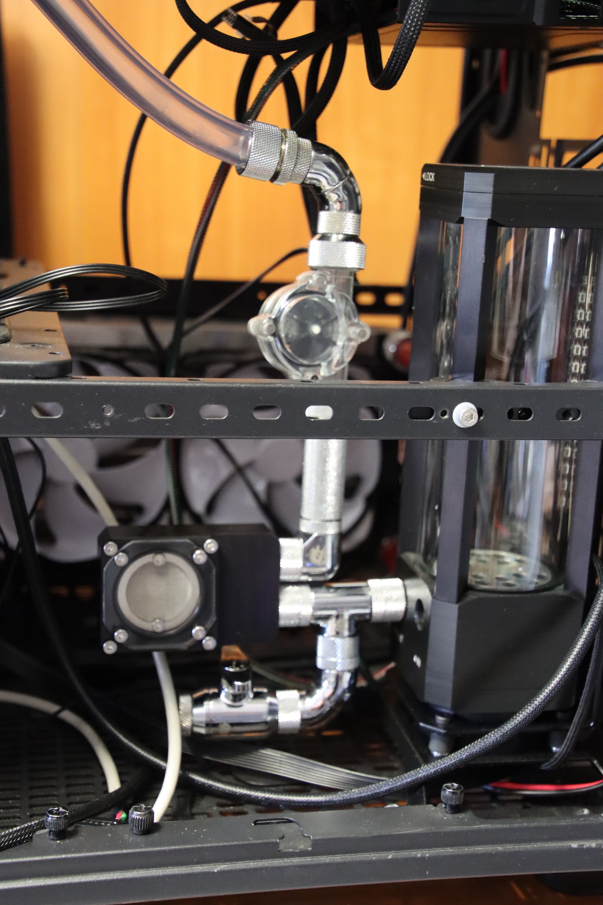

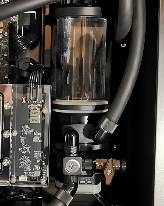

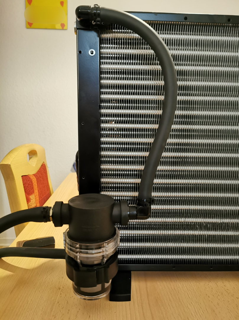

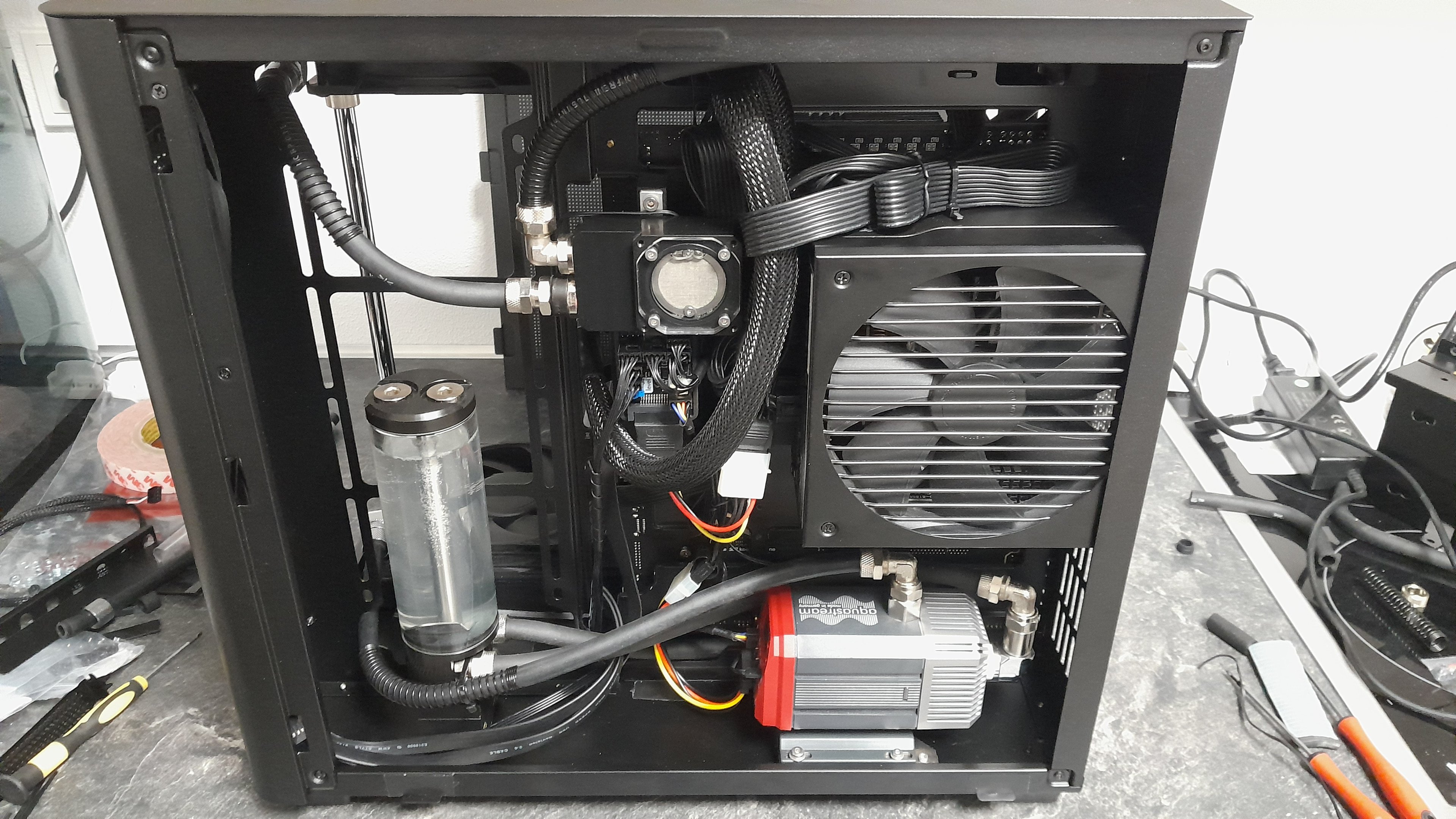

habe am tiefsten Punkt des Ausgleichsbehälter einen Ablass mit Hahn,
da sammelt sich über die Zeit etwas Schmodder.
Lass ich ab und zu mal ab und fülle wieder frisches dest. Wasser nach

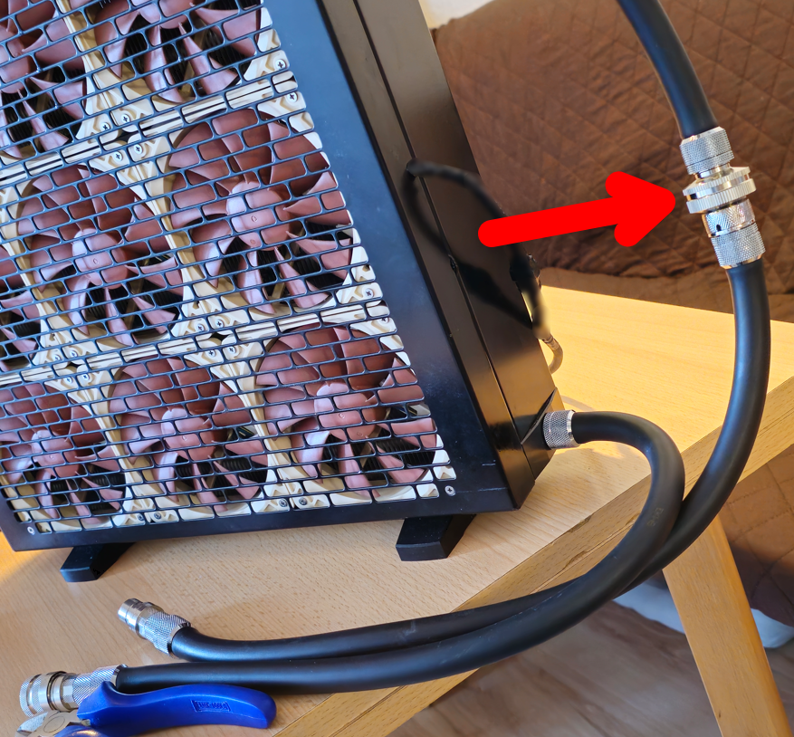

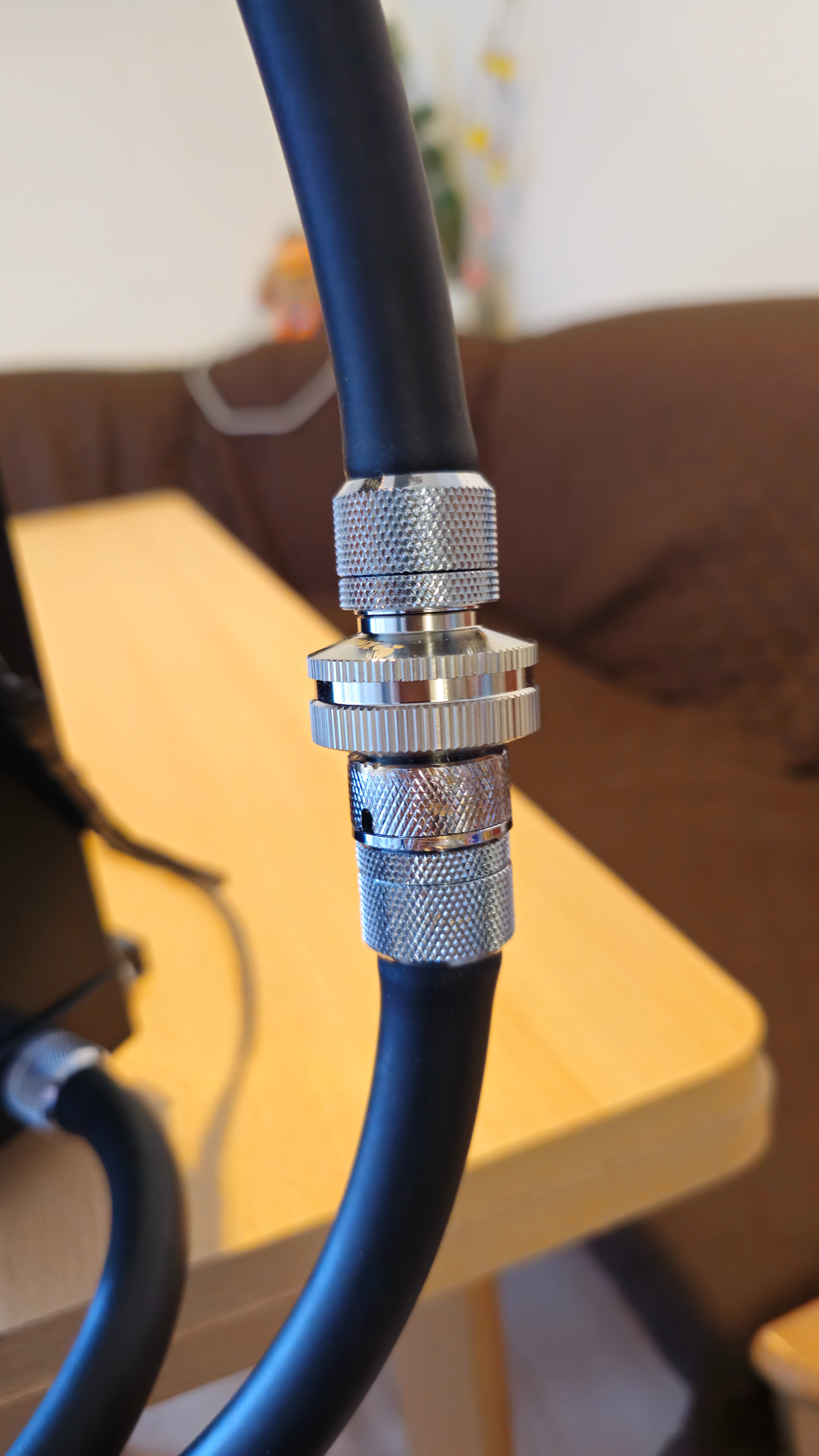

Quick Disconnects zwischen Bauteilen sind echt hilfreich - ich habe seitdem einen reinen CPU-Wechsel, ein Mainboard-Wechsel, einen vollständigen Plattform-Wechsel (AM4 -> AM5) und einen GPU-Wechsel sowie mehrfach kleine Anpassungen wie z.B. neue SSDs oder Troubleshooting durchgeführt, ohne jemals Wasser (vollständig) ablassen zu müssen.
Das meiste Wasser musste ich ablassen, wenn ich wegen diversen Wechseln mal die Länge des Verbindungsschlauch zwischen GPU und CPU anpassen musst und dafür dann den CPU-Kühler ausbauen und entwässern musste.
Das und einmal musste ich den Slot-Durchlass ausbauen, wofür ich den komplett entwässern musste. Der war mit dem WaKü Block meiner 4090 kollidiert. Eine kurze Bearbeitung mit der Raspel hat das wieder gefixt.
Ich habe zwei Stück Schlauch mit jeweils einer Hälfte von einem QDC dran... die kann ich wo auch immer ich Wasser ablassen muss vorne und hinten dran stecken und dann geht das ganz schnell und einfach.

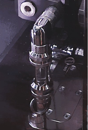

Brauch mal normalerweise nicht, denn einmal verbaut muss man normalerweise nichts mehr dran machen. Jeder dieser Schnellkupplung kostet auch Durchfluss und ich bin etwas empfindlich darauf, wenn es mein Durchfluss kostet. :D

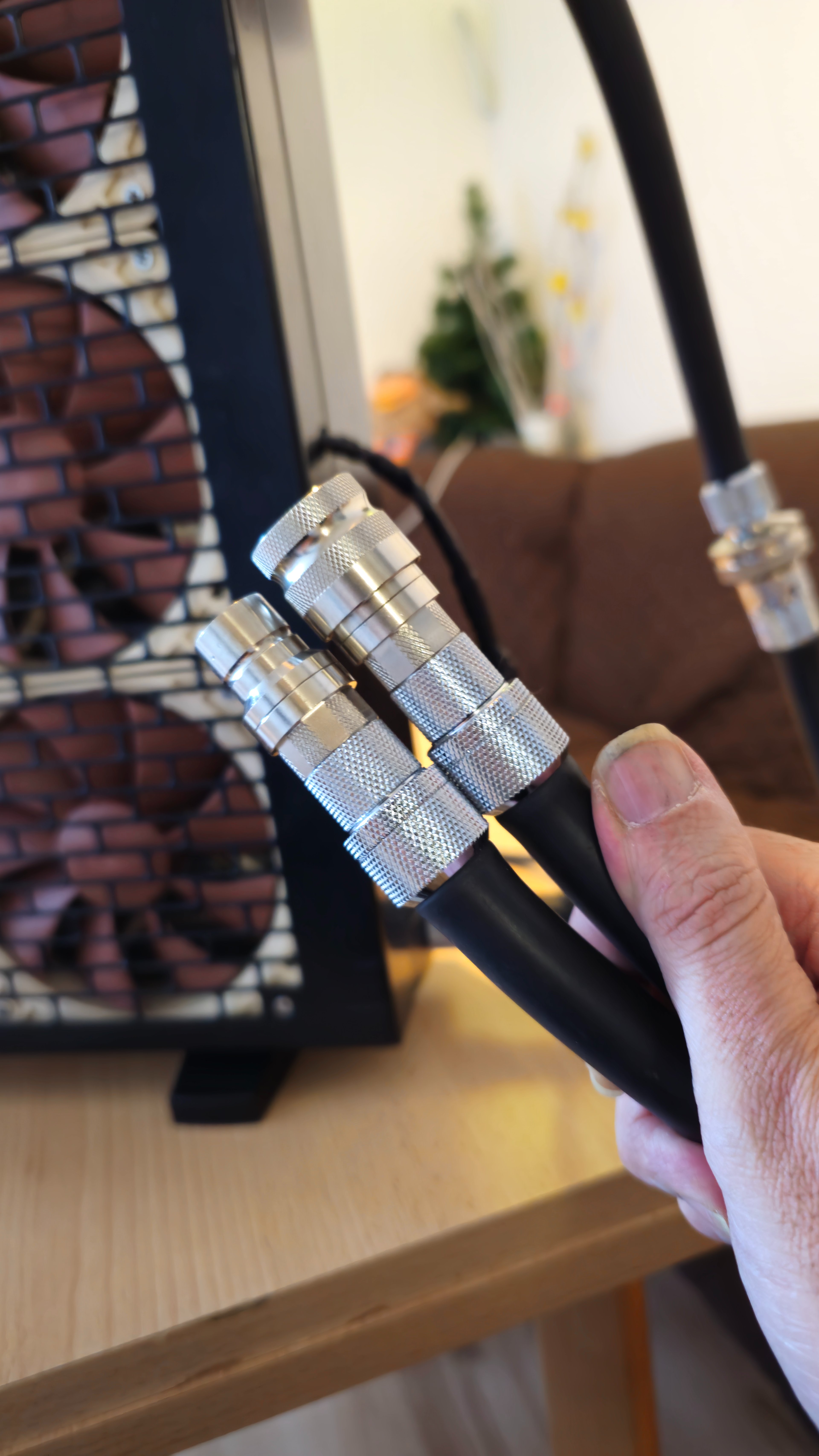

Habe von Koolance seit kurzem Schnellkupplungen verbaut und die sind super. Sind sogar besser als die High-Flow-Schnellkupplung, was ich zuvor von Alphacool verbaut hatte.

Danach dachte ich fertig zu sein und dann reißt das Acrylglas von meinem Filter... :freak:
Das ist mir relativ egal, solange ich 60 L/h erreiche ohne die Pumpe hören zu können...

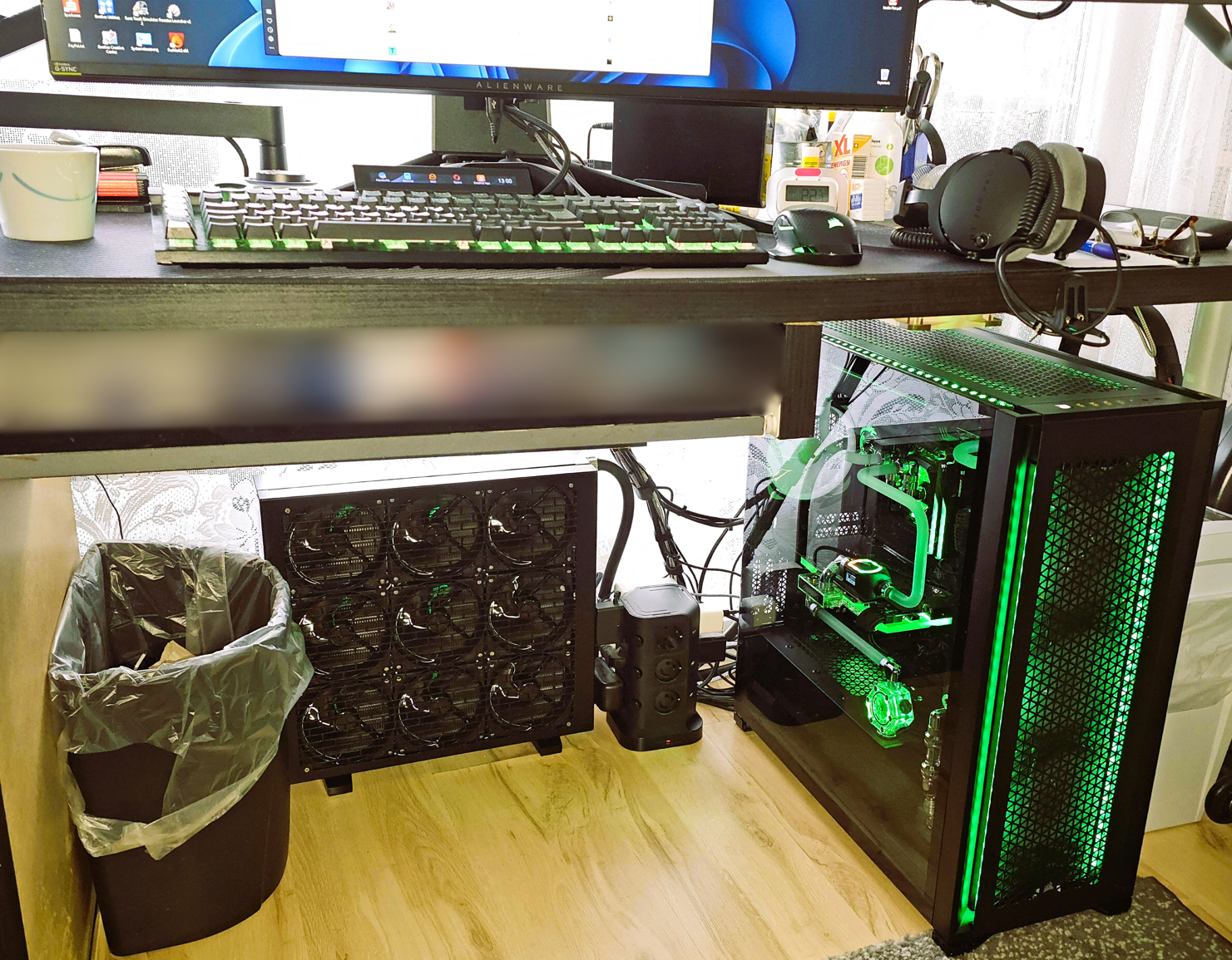

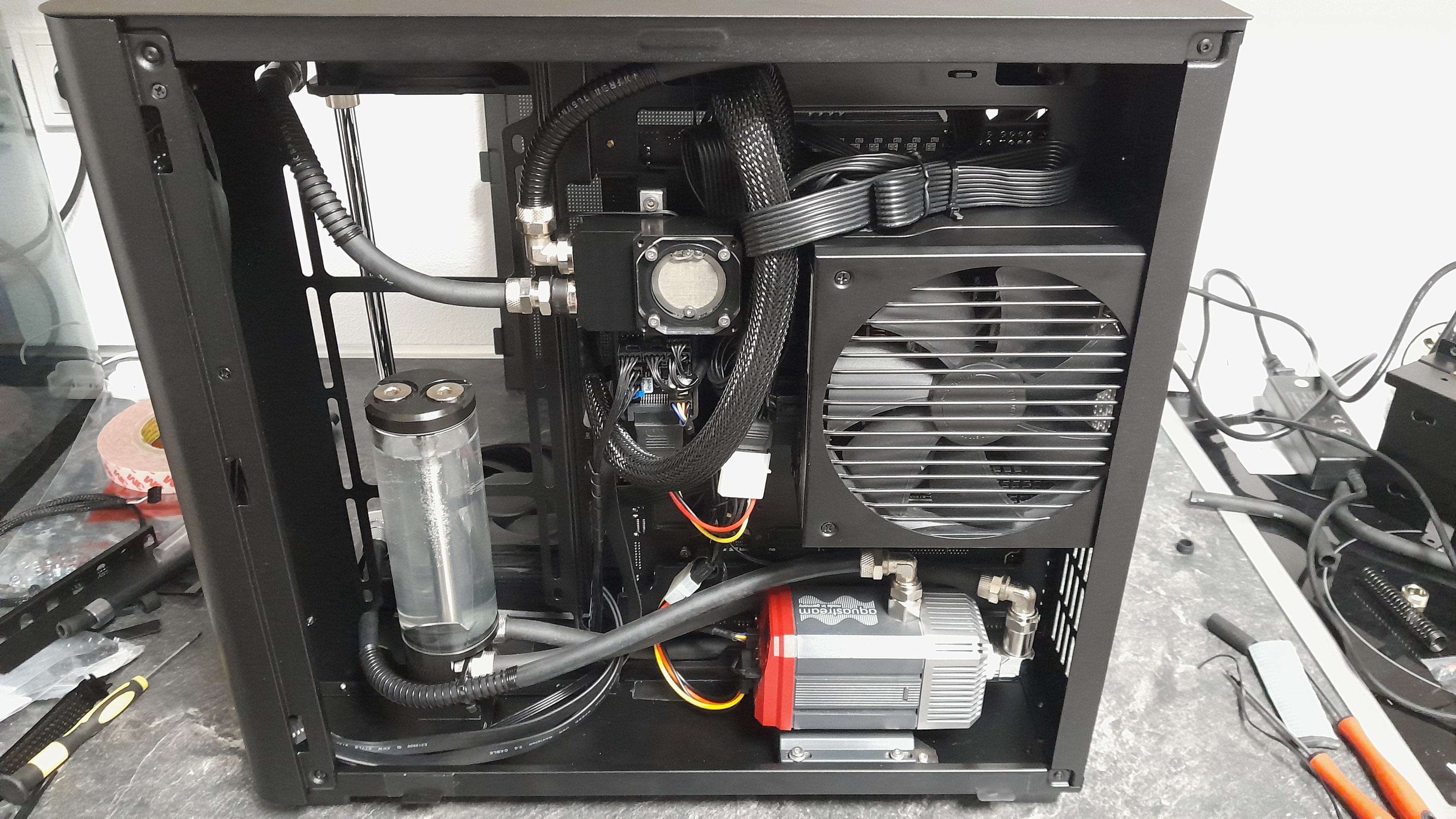

Habe jetzt auch die braunen Noctua durch schöne eLoops auf dem Mora ausgetauscht. :evillol:
Aber der Hauptgrund war ein Defekt der bereits 8 Jahren verbauten Noctua Lüfter.
Bezüglich meines Durchflusses habe ich zwei DDC PWM Pumpen verbaut, dann können beide zusammen langsamer laufen und erreichen trotzdem einen hohen Durchfluss. Alles ab 60 l/h würde mir auch ausreichen, aber da meine Pumpen selbst mit 3200 U/min (34 % Leistung) nicht herauszuhören sind, lasse ich sie mit 125 l/h momentan laufen.
Aber wir kommen ins OT, in diesem Thema geht es eigentlich um Filter im Wasserkreislauf. :)

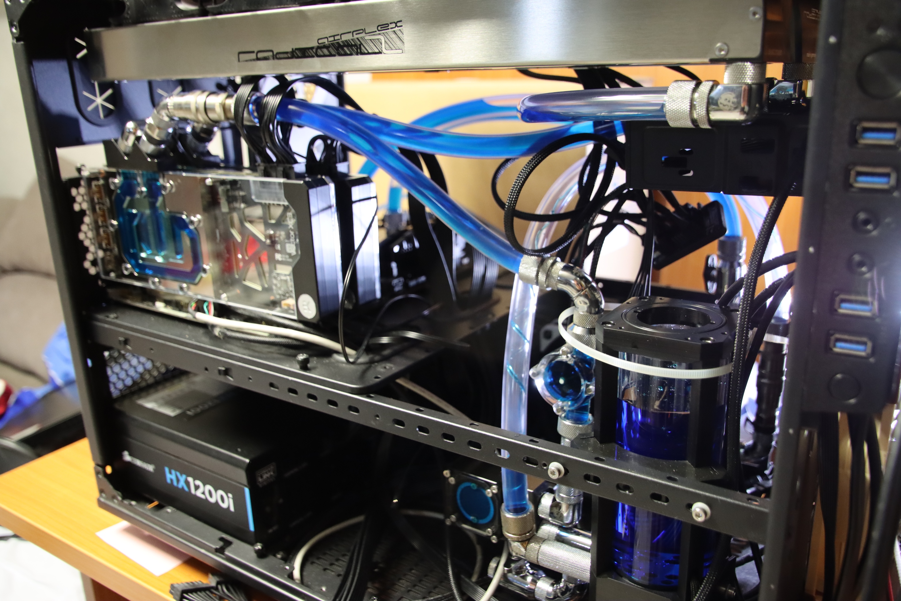

Der GPU-Block dahinter sieht nach 3,5 Jahren noch top aus, dank inverted ATX kann ich gut rein schauen. :)
Viel wichtiger ist es mMn neue Komponenten (auch Schlauch) vorher zu spülen.
Reaktionen: LiniXXus
Ein Filter macht auch nur dann Sinn, wenn er schnell erreichbar ist und sich schnell ausbauen lässt. Zum Beispiel habe ich schneller und einfacher meinen Filter am Schlauch zum Mora entnommen, als den CPU-Kühler aufwendig ausgebaut. Mit einem Filter geht es auch darum nicht zwingend einen CPU- oder GPU Kühler ausbauen und zerlegen zu müssen.
Wobei mein Corsair CPU-Kühler mit seinen tausend Schrauben auch nicht so einfach zu zerlegen ist. :D
Da kenne ich es mit Aquacomputer auch einfacher.

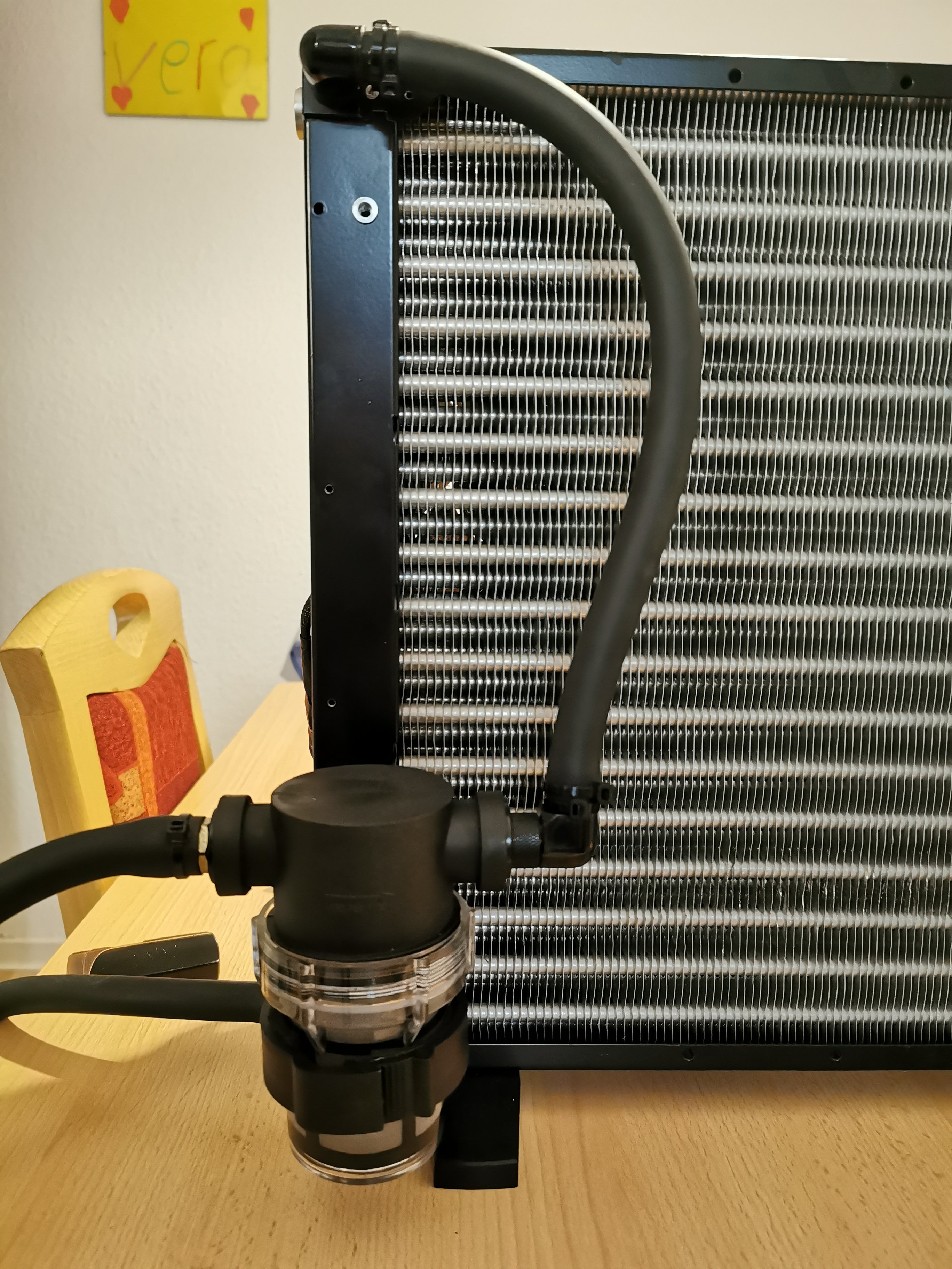

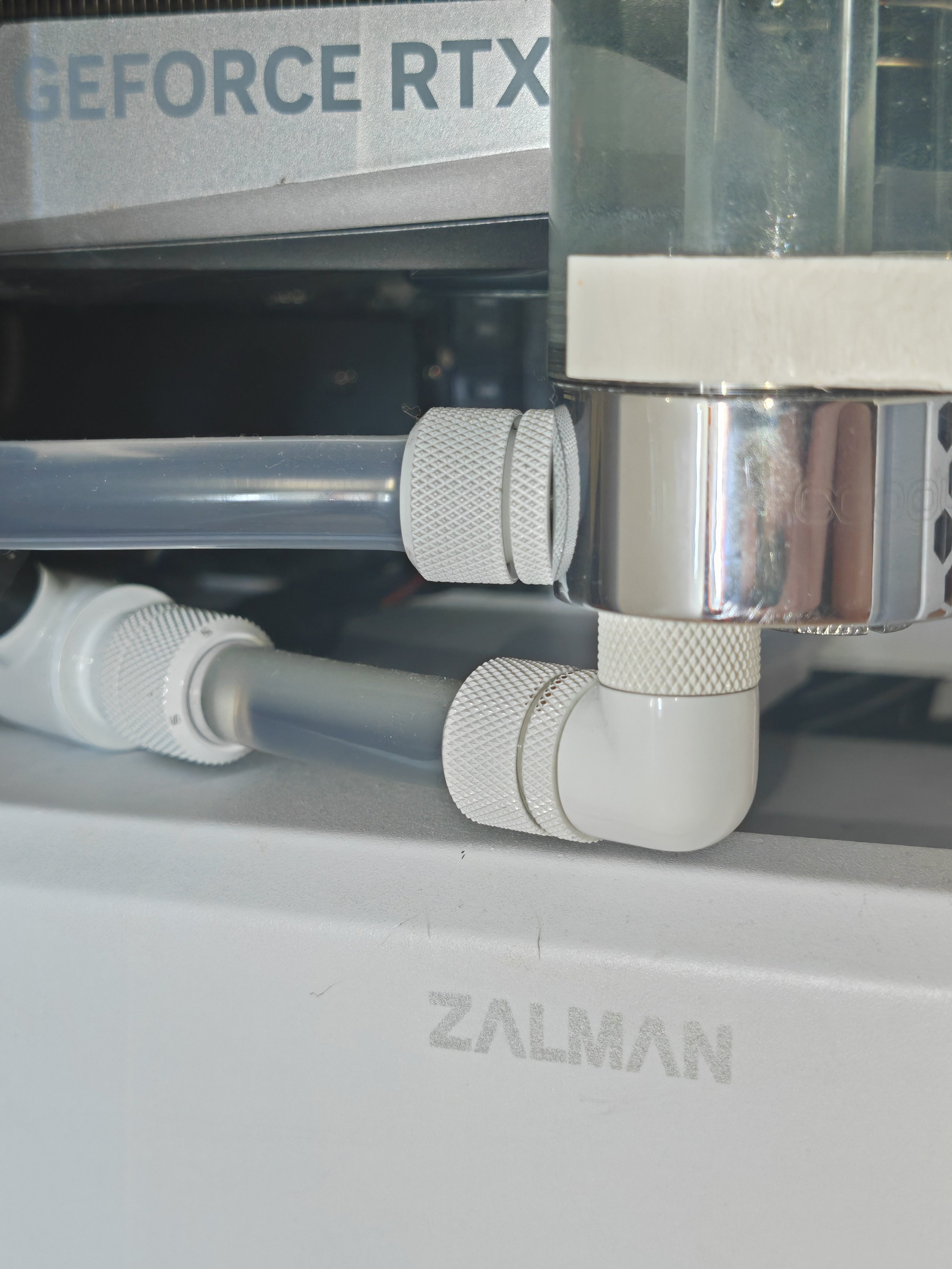

Besonders mit Hardtube, bleibt nach dem Ablassen der Kühlflüssigkeit Wasser in den Zuleitungen des CPU-Kühlers stehen. Auch wenn ich zuvor mit einer Luftpumpe einiges an Wasser bereits herausbekommen habe, muss ich hier die Röhren vorsichtig abziehen und mit Zewa das Wasser auffangen. Danach setze ich direkt zwei Verschlussschrauben, weil im Kühler selbst auch Wasser stehen bleibt.
Mein Mainboard soll mit solchen Umbauaktionen möglichst kein Wasser abbekommen. Mit dem Filter am Mora Schlauch, muss ich nur den Schlauch hochhalten und da es dann die höchste Position ist, läuft fast kein Wasser aus. Zumindest ist der schneller und einfacher ausgebaut, durchgespült und wieder eingebaut. Etwas Wasser muss ich danach trotzdem nachfüllen und entlüftet muss dann mein Wasserkreislauf auch wieder.
Werde mir am Filter aber noch zwei Kugelhähne dran machen, dann wird das Ausbauen und reinigen noch einfacher werden. Mein neuer Filter lässt sich auch in zwei Hälften aufschrauben.
Aber selbst wenn ich hier keinen Kugelhahn mit dran mache, geht es ja nur um diesen Schlauch, was zum Mora hingeht, der dann neu befüllt werden muss. Da solch ein Filter nur alle paar Jahre mal gereinigt wird, lässt sich dieser Arbeitsaufwand auch mit einrechnen.
Hätte den Filter aber auch direkt an der Schnellkupplung dran machen können. Aber da dort der Schlauch ehe wegen meines alten Filters unterbrochen war, habe ich ihn erneut dort verbaut. Zudem habe ich nach der Schnellkupplung nicht direkt danach erneut einen Widerstand mit einbauen wollen. Aber an der Schnellkupplung direkt hatte ich mal den kleinen Alphacool Filter dran, weshalb es dort auch gehen würde.
Direkt an der Schnellkupplung wurde nur das Wasser aus der Schnellkupplung und des Filters herauskommen und ließe sich schneller und einfach nachfüllen. Normalerweise ist in einem Ausgleichsbehälter sogar ausreichend Wasser vorhanden, so dass noch nicht mal zwingend Wasser in diesem Fall nachgefüllt werden muss. Luft bekommt man aber trotzdem in den Wasserkreislauf.
ich habe bei meinem aktuellen Jonsbo TK-3 wakü aufbau den aquacomputer filter drin.
funktioniert einwandfrei und der hat mir in vergangenheit schon oft dern hintern gerettet.
der filter ist direkt vor cpu und gpu so dass dort garkein dreck mehr reinkommt, das sieb ist sehr fein.
das einzige was dort nicht so toll ist, ist der der durchmesser durch die kugelhähne irgendwo bei 6mm
da ich eh 11/8 schläuche verwende ist das kein drama für mich.
habe den filter auf einem stück pom hinter dem mainboard befestigt
passt dort wunderbar rein

Oh man, den Filter hatte ich gar nicht mehr auf dem Schirm, als ich mir mein kleines Acryl-Dings gekauft habe. 😔
Da ich auf die schnelle nichts gefunden habe, wie würde man ihn sauber machen?
Zumindest ren optisch erschließt es sich mir auch nicht, wie der Filter funktioniert. 🤔
Am Sichtfenster selbst sehe ich zumindest keinen Ein-/Auslass wo sich was ansammeln könnte.
/Edit: 16/10er Schläuche bekommt man da scheinbar nicht montiert. Gibt's was vergleichbares noch woanders?
