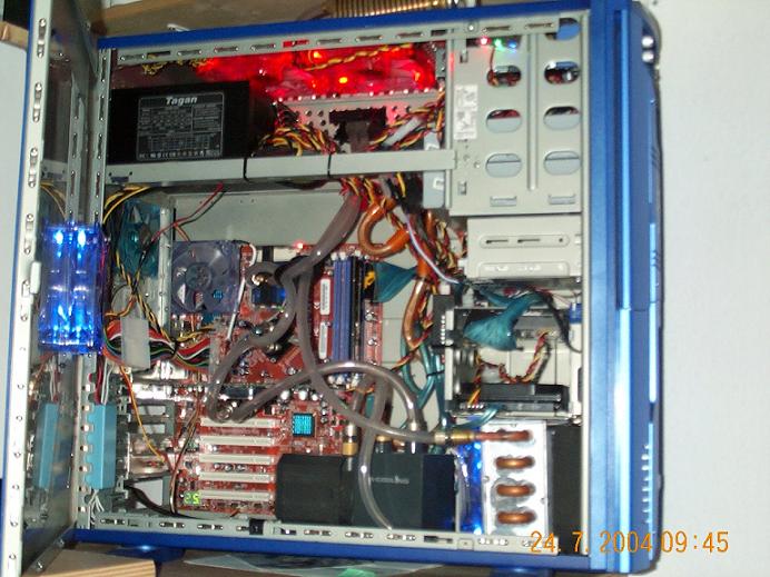

Bis ich mein 5 fach Radi hatte war mein Zern Singel Radi im Gehäuse und wenn du keine Raum Tems von 30ig grad hast und die CPU nicht am Limit betreibst ist das eine Super Lösung mit Temps um 40ig grad mit Prime.
Hier mal ein Bild wie es mal aussah
