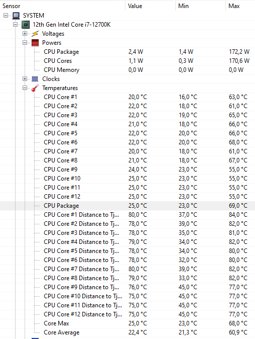

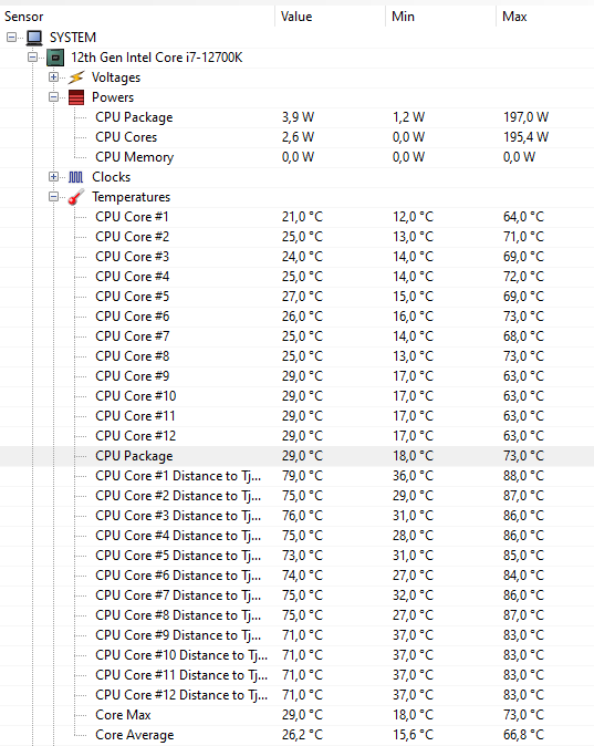

Ich habe auf meinem i7-12700K Prozessor eine Arctic Liquid Freezer II 280 All-in-One im IDLE 23 °C bei Spielen 50/55 °C
Macht auch kein krach, daher kann ich es empfehlen.
Zuvor hatte ich einen DARK ROCK PRO 4 wo ich deutlich über die 50 °C war, oft bei 60/70 °C
Edit: 73°C mit Prime95

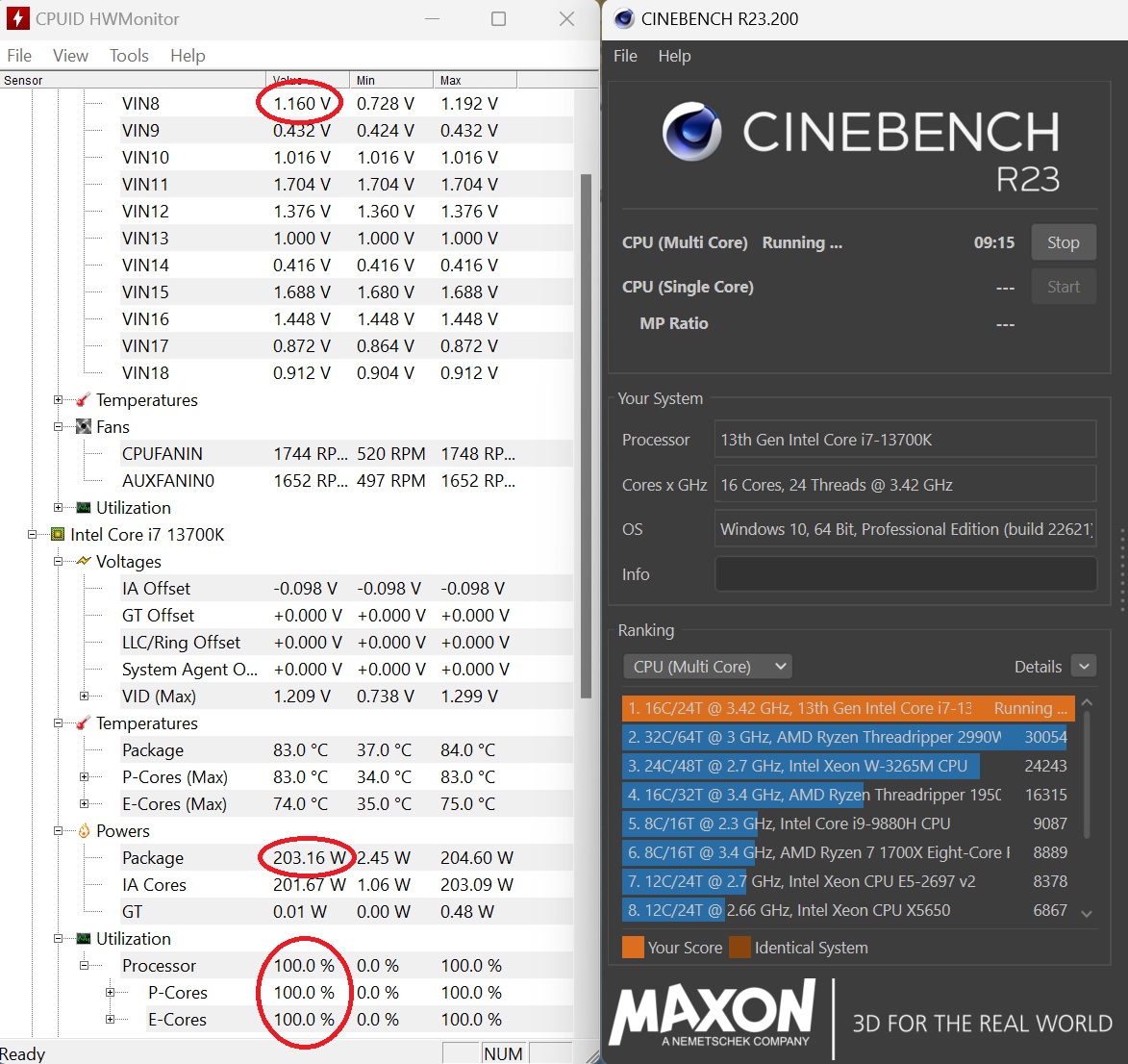

Extra für Dich, mit dem U12A:peakyblinder schrieb:#geschichtenausdempaulanergarten
peakyblinder
- Juni 2022
- 1.201
Yo, 83 Grad P-Cores, 74 Grad E-Cores.
Voll geil.
Ironie on.
Voll geil.
Ironie on.
Ich denke, damit machst Dich gerade lächerlich. Sorrypeakyblinder schrieb:Yo, 83 Grad P-Cores, 74 Grad E-Cores. Voll geil
