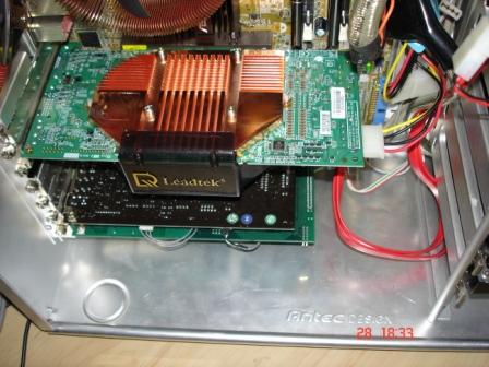

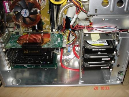

EDIT: das oben wird Eng aber sollte gehen, wegen unten für Pumpe und AGB mach ich mir mehr Sorgen (siehe Pis)
Die Blenden lassen sich nach unten bauen, also kann der Radi und die Lüfter oben rein :)
schaut relativ eng aus da unten. (Hab selbste Eheim1048)
