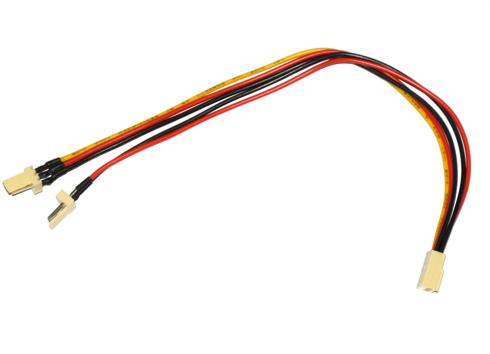

  6. Steuerung - Alle Lüfter anschließen, wie?
    Ich möchte an dieser Steuerung selbstverständlich alle Lüfter anschließen. Geplant sind ja 3 für den Triple-Radiator, falls ein weiterer Radiator nochmal 2, und ich denke mal 3-4 Gehäuse-Lüfter. Die Steuerung selbst bietet aber nur 4 Steckplätze für Lüfter. Wie kriege ich die anderen da dran, am besten?
    Brauche ich dafür so ein poweradjust 3, und wenn ja, wo baue ich das am besten dran?

6.Steuerung - Alle Lüfter anschließen, wie?
Du sammelst die Lüfter zu sinnvollen Gruppen, beispielsweise die Lüfter am Radiator an einen Anschluss.
Diese schließt Du dann über Y-Kabel an die Lüftersteuerung an.
Dazu musst Du aber beachten, wieviel Leistung die Lüfter ziehen können.
Aber ich sehe gerade, die Steuerung hat 4*30 Watt, da kannst Du natürlich eine Lüfter-Armada anschließen...
