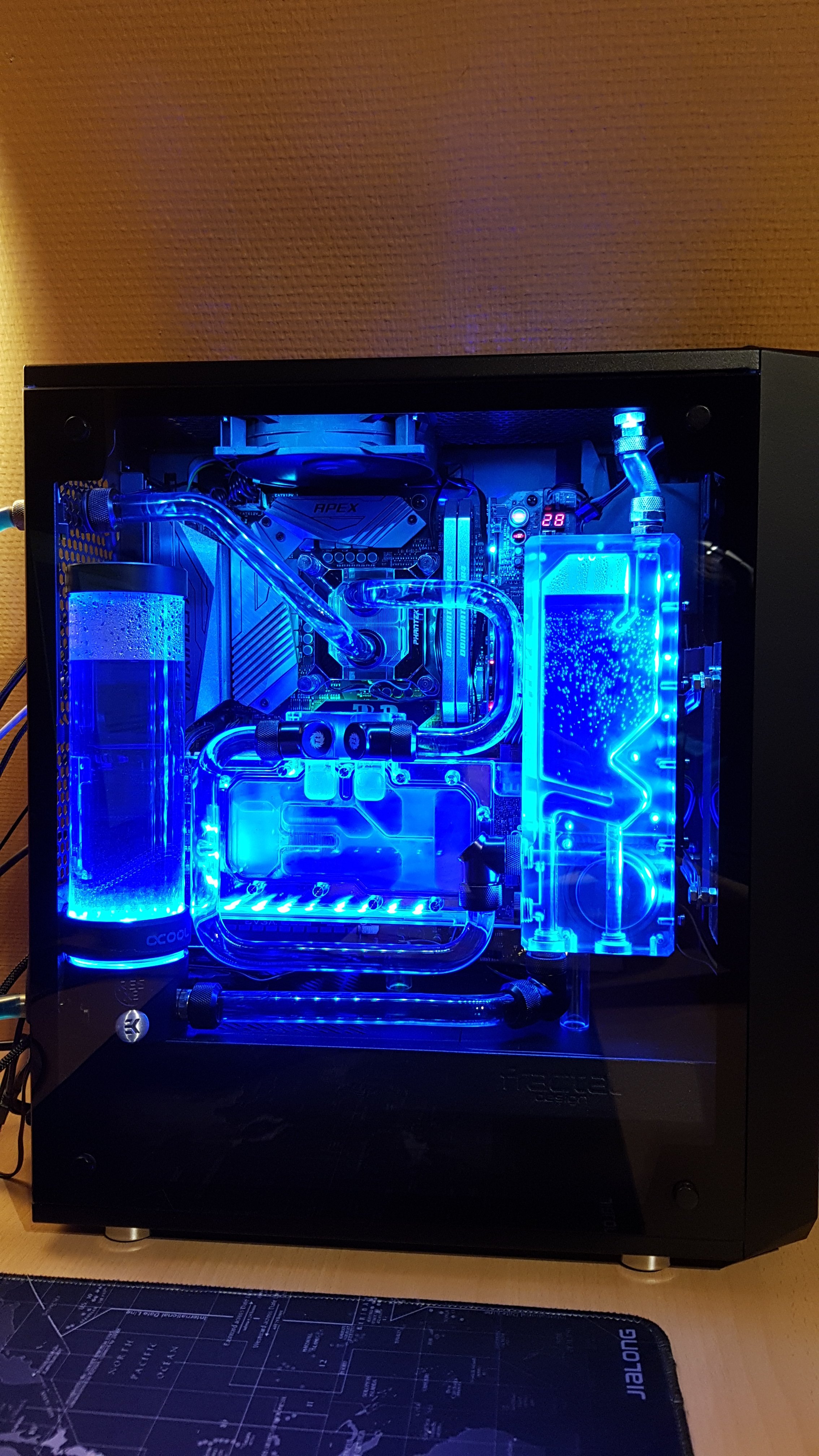

So sieht mein Rechner derzeit aus.
Ich finde ja persönlich, dass es einfacher ist, einen leichteren PC und extra einen Radiator mitzunehmen.
Weil zwei mal laufen muss man in der Regel sowieso. Ehr mehrfach. Und dann spart man sich einiges an Gewicht, wenn die Radiatoren nicht drin sind.
Dazu noch der Faktor, wie oft man ihn mitnimmt. Daher bin ich der Meinung es würde auch ohne gehen. Aber okay. Wenn du das möchtest, dann
  • Radiator unten (Intake)
  • Radiator oben (outtake)
  • +eventuell Seitliche Lüfter Intake
Das sollte dann mehr als ausreichen. Geldsparen und mehr Platz hättest du, wenn du die Internen Radiatoren weglässt :)
