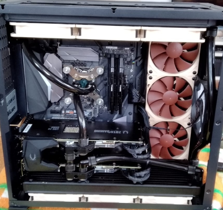

Gerade letzte Woche etwas ähnliches gebaut.
Allerdings mit 2 RTX 2080ti Amp! und das ganze im PC011 Air (weil vorne kein Glas gewünscht war). Die Gehäuse nehmen sich aber verhältnismäßig wenig.
Maximal vorgesehen sind in dem Gehäuse 3x360 Radiatoren, die wir auch im Air verwendet haben.
Um genau zu sein ist verbaut:
8700k@5Ghz
2xRtx 2080ti, umgerüstet auf Phanteks Kühlblöcke (die wollten wir mal mit Watercool vergleichen)
Radiatoren: 3x HW Labs Black Ice Nemesis LS 360 OEM (laufen mit Noctuas).
Die Konfiguration ist bei Übertaktung knapp, aber das war vorher klar - und du hast ja eine Graka weniger. Ausserdem kann man ja auch undervolten...
Nach 1 Stunde Vollast beim Port Royal Benchmark CPU@1,34V
Grakas @1,025V bei ~75FPS liegt die Wassertemperatur bei ~41 Grad. Raumtemperatur war bei 22°.
Allerdings liefen die Lüfter nur auf 800RPM - da ist also Reserve vorhanden.
Groß optimiert ist da noch nichts... aber als ersten Anhaltspunkt hast du mal ein paar Daten.
Air intakte nur unten.
Da kann man noch was rausholen, wenn man oben und seitlich ebenfalls auf intakte geht. Dafür steigt dann die Gehäuseinnentemperatur.
Das ganze sieht dann so aus (auf Optik oder Bling Bling wurde nicht geachtet...)
Bevor jemand wegen der Verschlauchung der Grakas meckert... die Phanteks haben wohl keine vorgegebene Fließrichtung....
