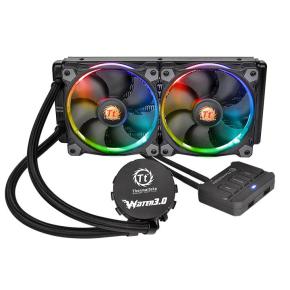

Ich hab jetzt mal im Internet eine kleine Wasserkühlung gefunden, die anscheinen nur den CPU oder so kühlen soll. (Ich häng mal ein Bild davon an). Wäre es möglich, dass ich die einfach so erweitere, dass nicht nur der CPU-Kühlkörper dran ist, sondern auch andere Kühlkörper damit verbunden sind - vorausgesetzt die Pumpe ist stark genug?
Dein Bild zeigt eine AIO die man NICHT erweitern kann.
Wenn es unbedingt günstig sein soll, dann hole dir lieber solch ein Set welches man nach und nach erweitern kann. Es gibt zwar bessere Sachen aber für den Anfang ist man damit besser bedient als mit einer normalen AIO.
200€ = wird nix werden, außer halt AIO, die aber in Hinsicht der Lautstärke einem guten Luftkühler unterlegen sein wird.
Erweiterbare AIOs gibts von EK. Einfach mal auf deren Seite stöbern. Case selbst bauen, ist, wenn es auch den Umfang und die komplexität eines Serien Case haben soll, auch nicht ohne weiteres machbar. Allein schon Material + Maschinen die man dafür braucht.
Danke für den Link TBrandes. Das sieht eigentlich ganz gut aus, aber ich kenn mich damit nicht so aus. Ich würd mich freuen, wenn noch ein paar andere ein Feedback geben könnten, ob dieses Set funktioniert oder totaler Schrott ist. Und im Grunde ist die Kühlung wie gesagt nur dazu da, um gut auszusehen. Ich werde wahrscheinlich sowieso noch ein paar Lüfter zusätzlich mit reinbauen.
