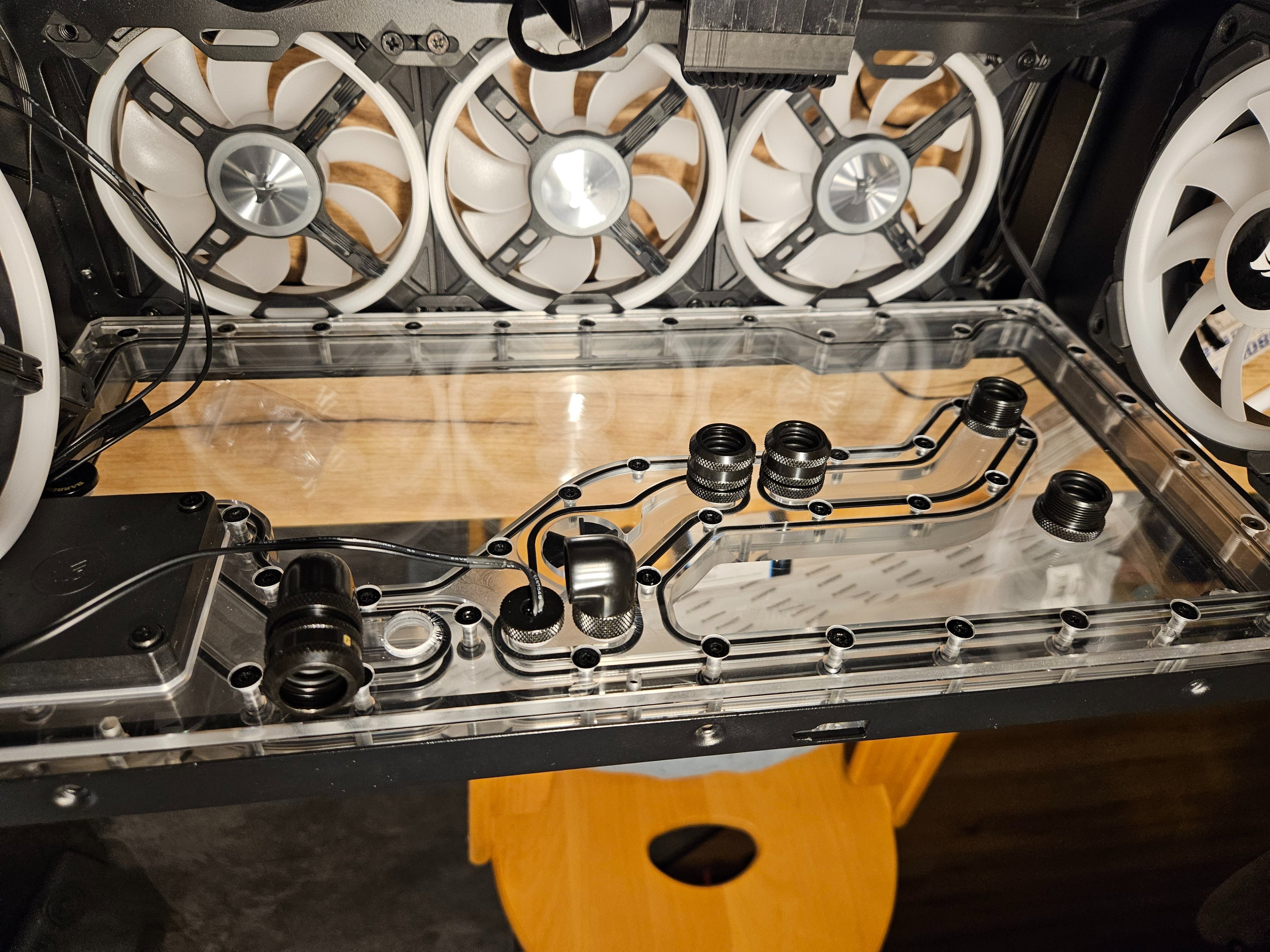

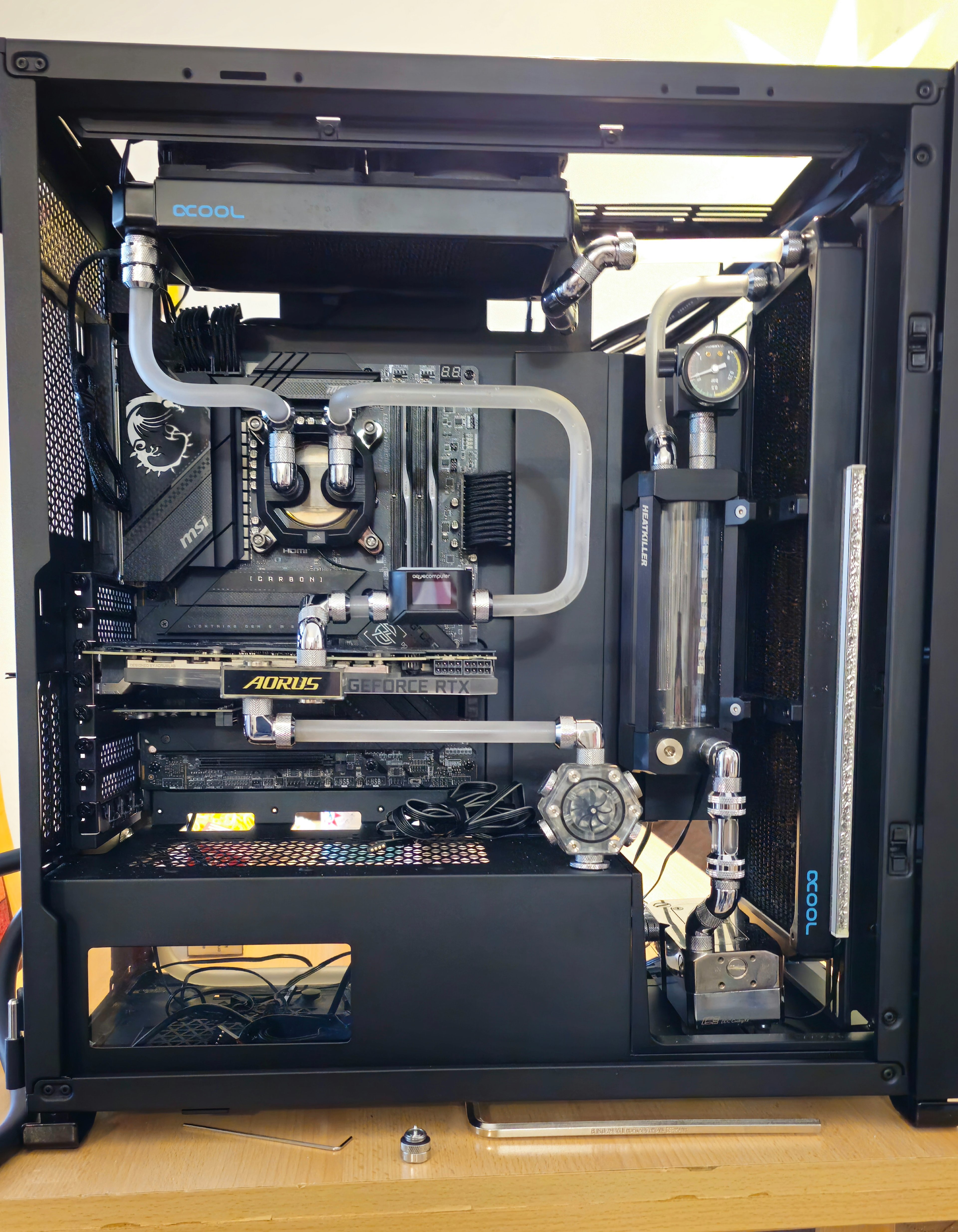

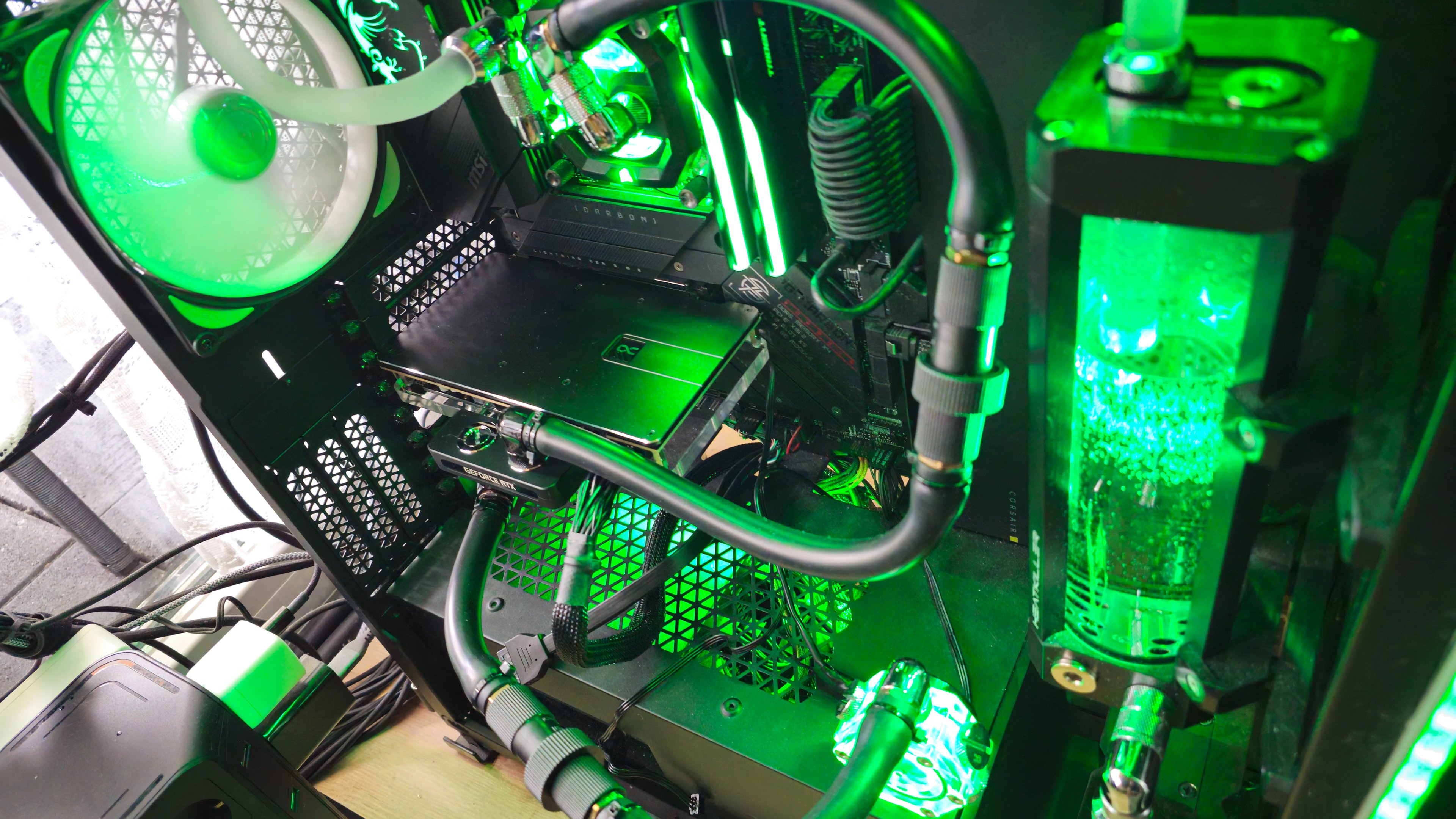

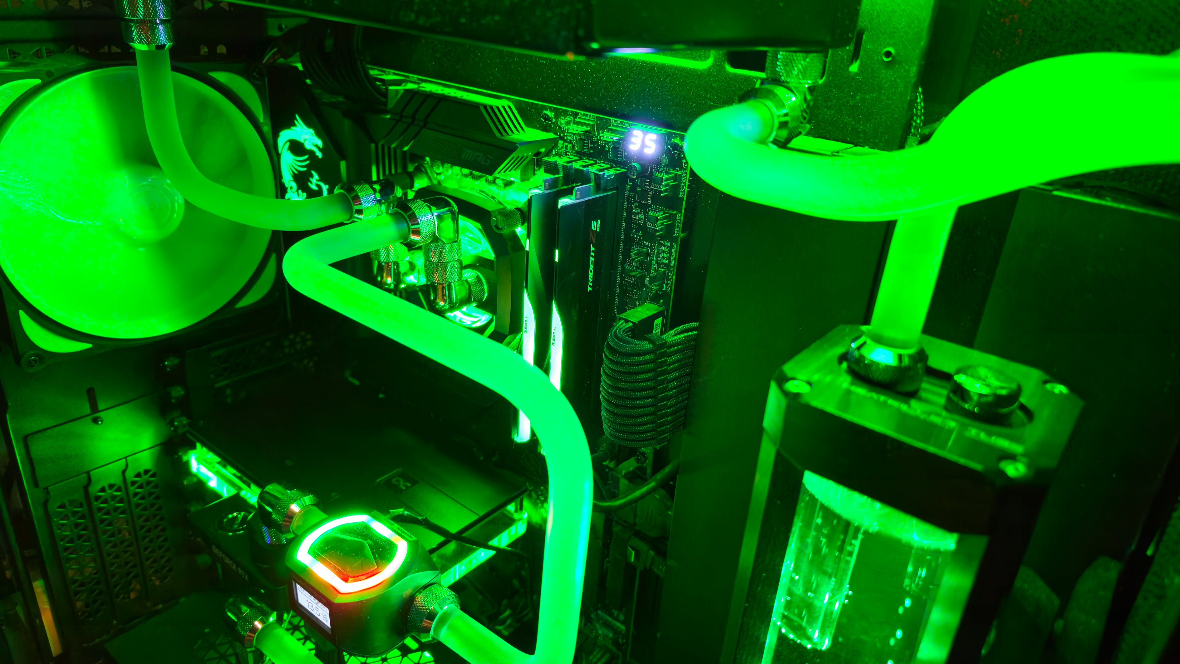

Hallo Zusammen,
nach langen hin und her hab ich mich nun doch entschieden meinen Pc auf Wasserkühlung umzubauen.
Setup:
Gehäuse: LianLi o11 Dynamic
Mainboard: Asus TUF Gaming x670e
CPU: AMD Ryzen 7 9800x3d - Waterblock von Alphacool
GPU: RTX 4080 Msi Suprim
DDR: Corsair Vengeance 2x 16GB CL30
SSD: Samsung 9100 PRO 1TB + Sasmung 980 1TB
Netzteil: Corsair Rm850x
Distroplate: EK-Classic DP Front
Radiator: Nexxxos XT45 1080mm
Hauptgrund des Vorhabens ist/war dass meine AIO mit 360mm relativ laut war und die CPU beim zocken zwischen 75° und 78° hatte.
Jetzt mit dem Wasserblock hat die CPU ohne Lüfter ca. 60°-65° und wenn ich den Lüfter auf niedriger Drehzahl laufen lassen unter 50° also alleine von dem her wer es bis jetzt absolut Wert und bin schonmal mega Happy.
Wie ihr auf den Bildern seht ist nur die CPU Wassergekühlt, die GPU noch nicht weil mir die Suprim ein bisschen zu schade zum zerlegen ist. Nun bin ich auf die Idee gekommen eine 5080 zu kaufen - von der Leistung her brauch ich diese eigentlich nicht aber einen schritt zurück will ich auch nicht machen wenn ich schon was anderes kaufen will :D
Btw die GPU läuft jetzt auch um über 10° kühler, da der Airflow im Gehäuse deutlich besser geworden ist.
Nun die Frage welche es denn werden soll? Preis sollte einigermaßen passen und Auswahl an Wasserblöcken sollte es auch geben.

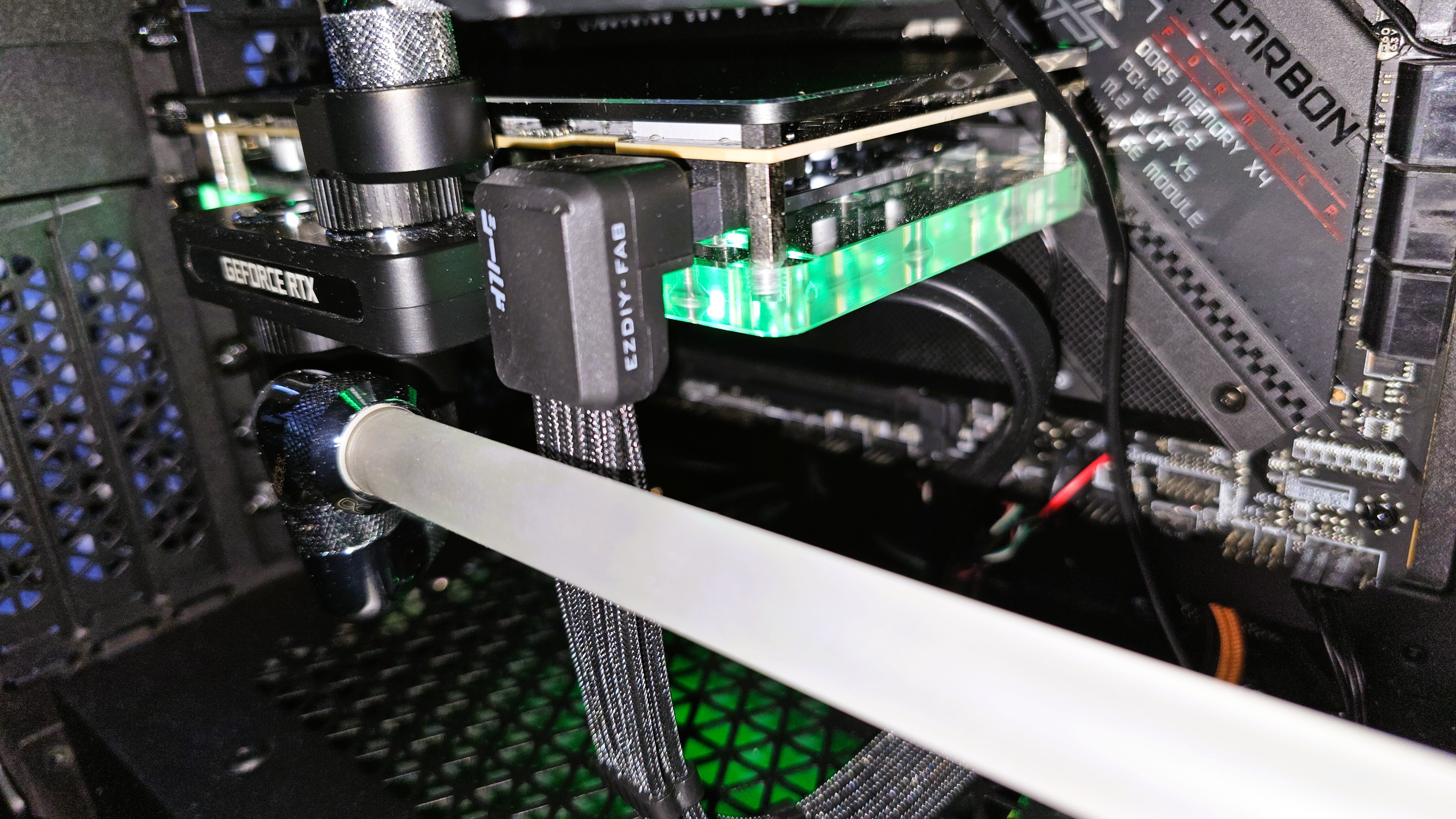

Der Ein oder Andere wird sicher erkennen, dass die tubes zur CPU nicht 100%ig gerade sind - das liegt daran das die Abstände von der EK distro. ein anderes Maß zu dem Alphacool Waterblock hat. Da hab ich leider beim kauf der Komponenten nicht aufgepasst. Ob ich das so lassen werde weiß ich noch nicht.

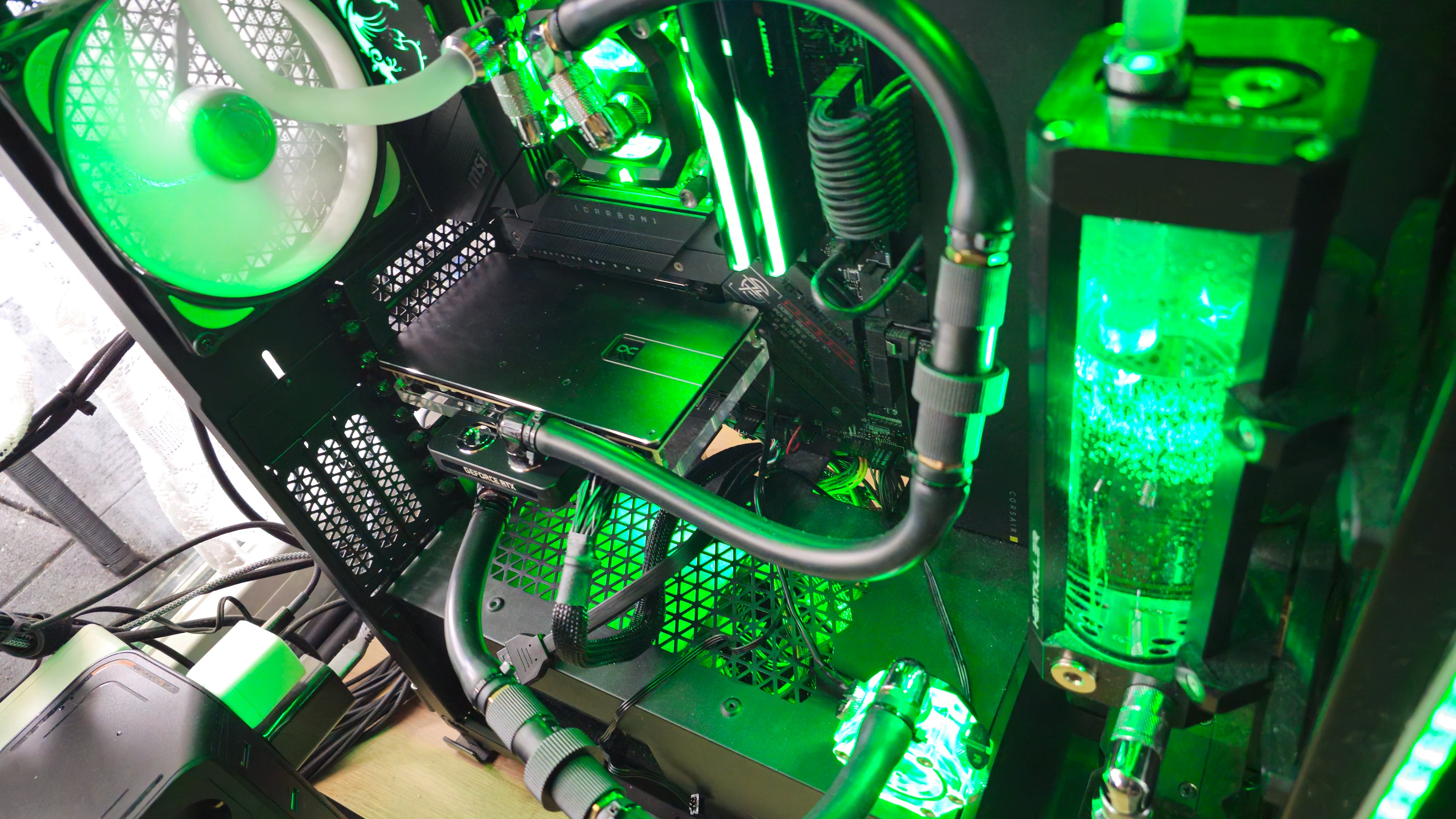

Auf dem Bild mit dem Radiator, nicht wundern das Gehäuse ist nicht fertig, spiele da mit dem Gedanken die Warme Abluft nach draußen zu leiten, da es im Sommer in dem Raum ziemlich warm werden kann.
Wollte euch einfach mal mein Projekt zeigen, bin offen für Ideen, Meinungen und natürlich auch für Kritik.
VG und schonmal einen guten Rutsch ins Neue Jahr.
Äh, nö. Das geht teilweise sogar so weit, dass man zuerst nach einen Wasserkühler schaut und davon die passende Grafikkarte kauft. Klar, bei einer 5080 Suprim wird es mehr als einen Wasserkühler geben, aber vielleicht eine Handvoll.

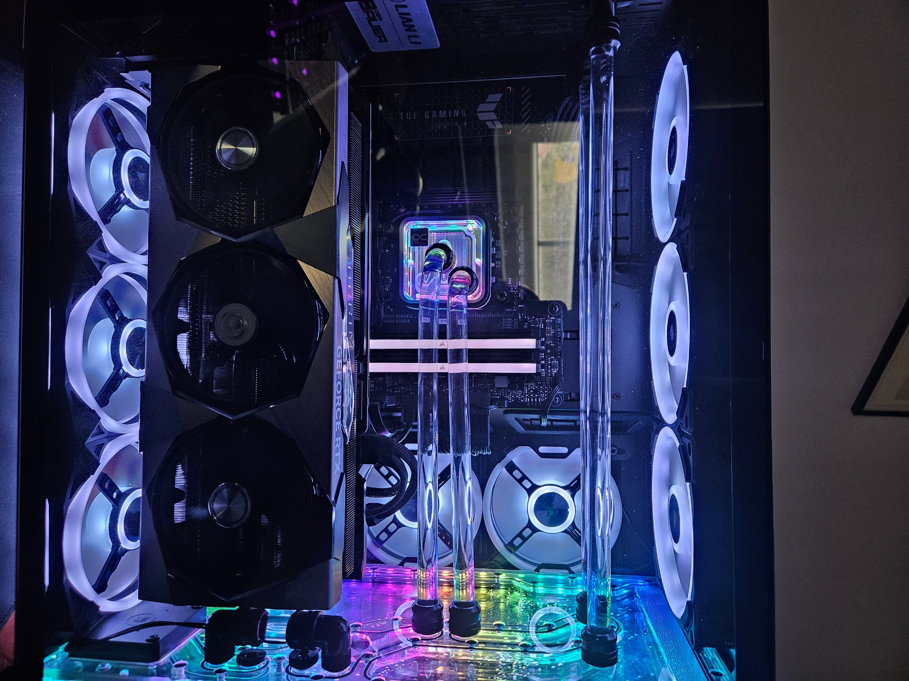

Es gibt sog. Versatzstücke. Oder du nimmst Winkel, je nach dem wie du das machst verlaufen dann immerhin die Tubes parallel zueinander.
Ist doch nur Karte, wüsste jetzt nicht, was da so schade sein soll.
Kühler gibt es ja auch für nen Hunni.

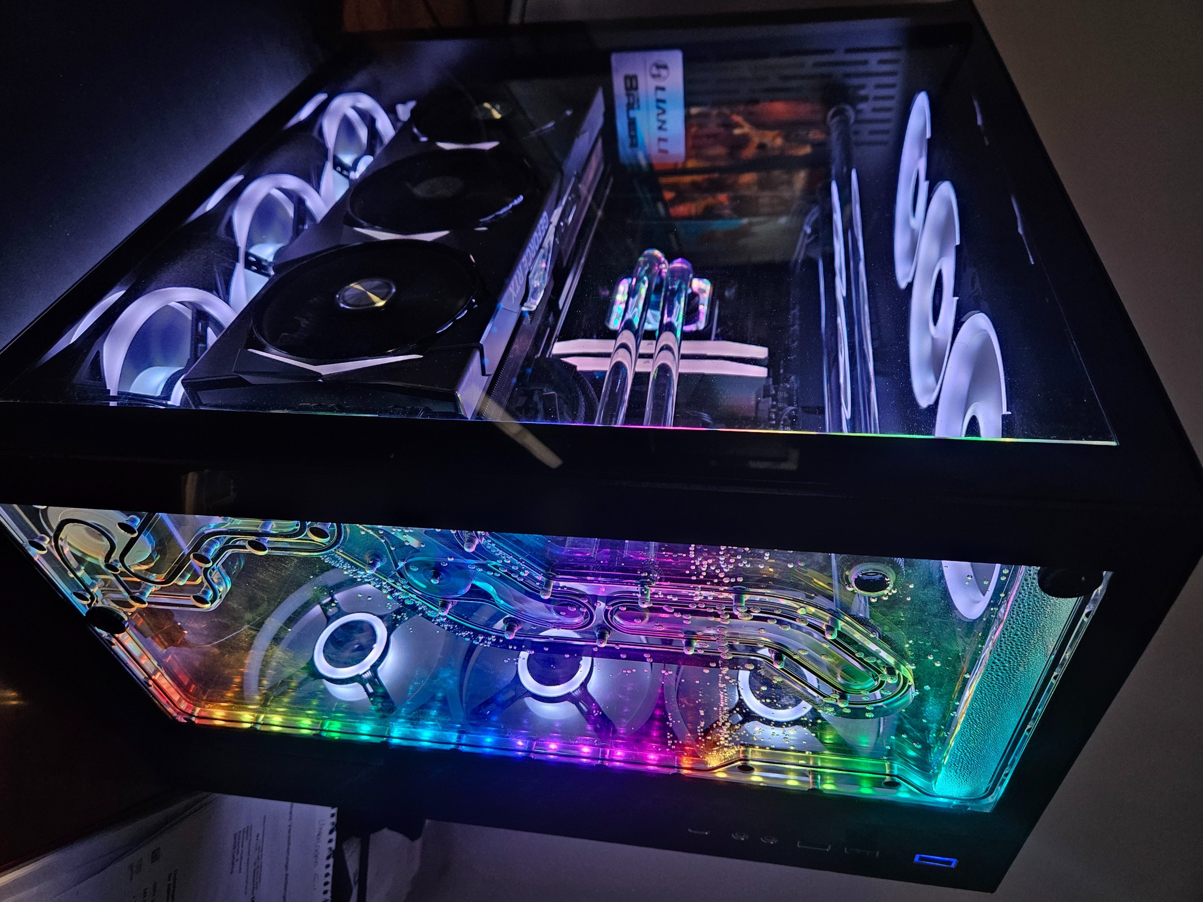

Ohne Graka halt total sinnbefreit und deine Distroplate sieht an den Anschlüssen links und rechts neben dem Tempsensor schlecht aus, hast du das nur handfest angezogen oder mehr?

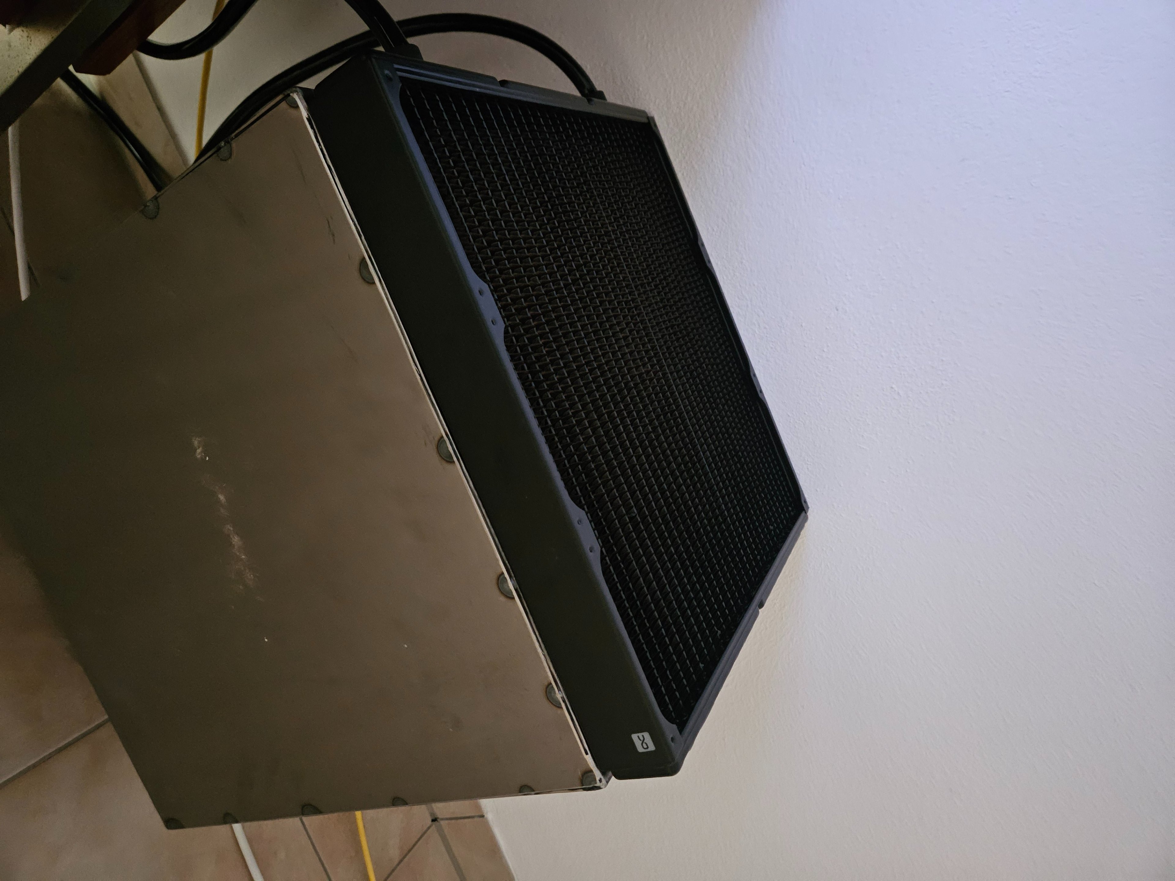

Radiator läuft gerade passiv?
Aber dann im Winter auch rein holen, aber ansonsten ist das eine gute Sache.
Meine Meinung: wenn es keinen wirklichen Grund zum Aufrüsten gibt, lass die Hardware einfach wie sie ist. Das spart viel Geld. :)
Reaktionen: aluis und DaHofe
Ja du hast recht, die Anschlüsse sind da mal leicht überzogen worden. Hab die schon eine lange zeit Zuhause rumliegen aber hald nie richtig angeschaut sonst hätte ich die reklamiert. Da waren die originalen verschlussstopfen extrem fest...
Die Anschlüsse von mir sind alle nur handfest angezogen worden.
Wo gibts denn die Kühler für n Hunni?
Radiator läuft schon mit lüfter, den sieht man aber nicht. Habs es würde aber definitiv passiv funktionieren.
Ein Upgrade von 4080 auf 5080 kann man sich sparen, das Leistungsplus ist nicht der Rede wert.
Es war jetzt auch auch nicht besonders Zielführend die CPU bei 78 Grad zu betreiben, da hättest du ggf noch bisschen was mit der Lautstäke machen können. 90 Grad sind ja möglich.
Reaktionen: DaHofe
hab zwar das o11 dynamic xl mit custom aber mit plastikschläuchen radi unten und distroplate. Hut ab für die Arbeit an Hardtubes habe ich mich noch nicht rangetraut.
Reaktionen: DaHofe

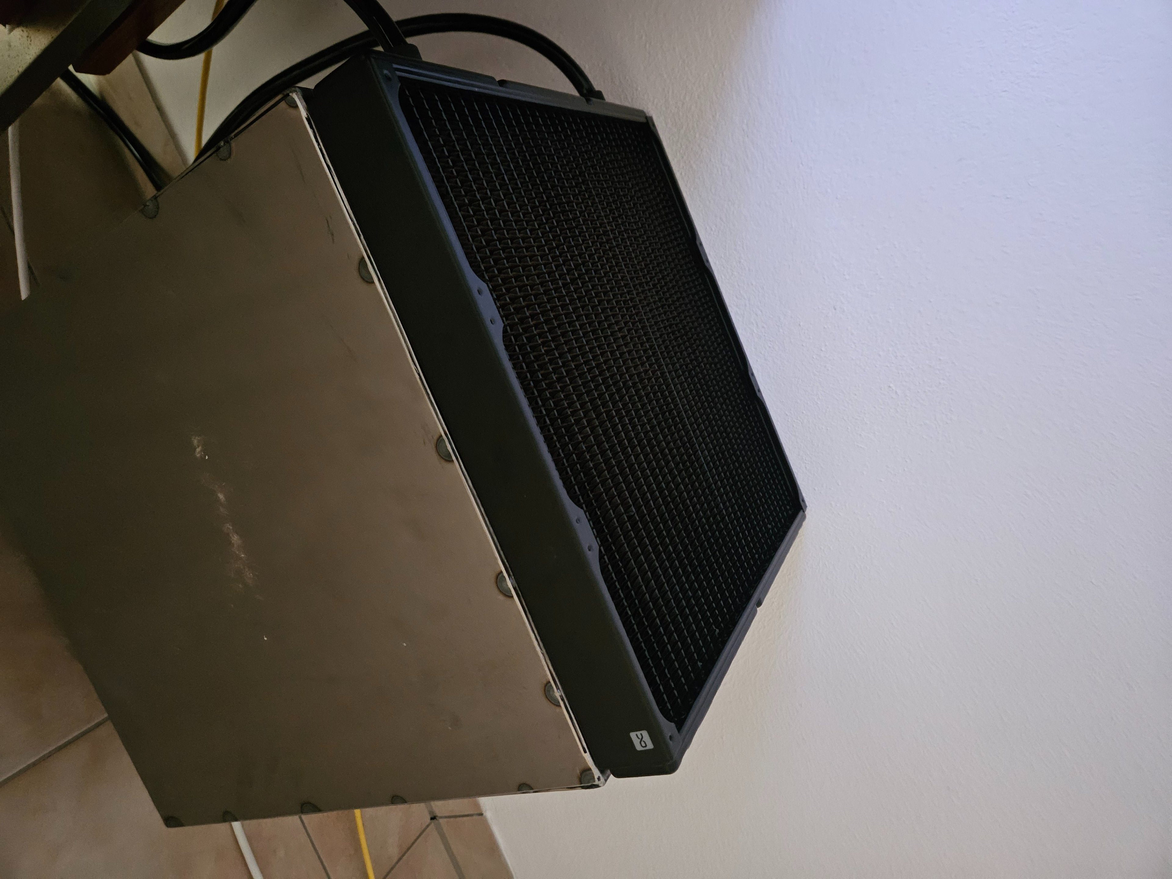

Die passive Kühlleistung ist leider sehr begrenzt...
https://www.pcgameshardware.de/Wass...rmetauscher-mit-Uebergroesse-im-Test-1456118/
Ohne den Artikel vorweg zu nehmen, aber bei 250W mit dem Nova 1080 seitlich gelegt wie bei dir hat PCGH ein Wasser-Luft Delta von 25K gemessen. Bei einer RTX 4080 / 5080 wirst du zumindest bei Last eine aktive Belöftung benötigen.
Wirklich besser wird das auch erst, wenn man etwas wie den Mo-Ra IV 600 kauft oder so.
Reaktionen: DaHofe
DaHofe schrieb:
beim zocken zwischen 75° und 78° hatte. Jetzt mit dem Wasserblock hat die CPU ohne Lüfter ca. 60°-65°
Und, was bringt das nun? Ist doch sowas von egal. Aber wenns halt sein muss, weil du Bock auf ne WaKü hast, kann man das machen. Lass dir aber auch sagen, dass es viele gab, die von WaKü wieder weg sind, weil der Aufwand nicht wirklich zum nutzen steht.
Wenn wir von Sinn reden, macht eine Wakü vorallem Sinn, wenn man übertakten möchte, wo Luftkühlung nicht mehr reicht. Sich einfach nur freuen, weil da 65° statt 75° steht, ist komplett sinnfrei.
@aluis was das bringen soll? Zum einem ist es nun deutlich leiser in dem Raum, betrieben wird das ganz ja dann sowieso mit einem lüfter der dann aber auch mit wenig Drehzahl laufen soll. Meine AIO zuvor lief mit 6 Lüftern und die war schon ziemlich laut. Vom übertakten bin ich noch weit weg, da muss ich mich erstmal noch besser informieren. Erstmal das Projekt abschließen und die GPU noch in den Kreislauf einbeziehen.
Mit gefällt es optisch und das umbauen am PC macht auch richtig Bock.
Danke für den Tipp, da diese jetzt schon mehrere geschrieben haben, dass sich das nicht sonderlich lohnt werde ich nun doch meine Karte umbauen.
Bei 90° hat man doch sicher schon Einbußen in der Leistung 🤔
Reaktionen: LiniXXus
Schau einfach nach, wenn die Karte wegen hohen Temperaturen anfängt nicht mehr die volle Leistung zu ziehen, oder runterzutakten, dann ist es ihr zu warm.
Habe Anfang Dezember meine RTX 5080 Grafikkarte gekauft und mit einem Wasserblock umgebaut. Hierbei habe ich sozusagen ein Wasserkühler mit einer Grafikkarte umgerüstet... :D
https://www.computerbase.de/forum/threads/grafikkarte-mit-einem-wasserkuehler-umbauen.2260726/
Habe erst nach passenden Kühler gesucht, die auch tatsächlich existieren und auch lieferbar waren. Referenzdesign habe ich nicht haben wollen, weil sie dann noch kürzer ausfallen. Meine Grafikkarte hat 1099 Euro als GS Version gekostet und mein Kühler 178 Euro von Alphacool. Dieselbe Grafikkarte ohne GS hat sich auch meine Tochter für nur 1018 Euro gekauft. Nur wurde ihre Grafikkarte nicht umgebaut.
Für Anschlüsse gibt es auch Adapter, zum Beispiel diese hier und hiermit lässt sich auch etwas ausgleichen.
https://www.aquatuning.com/wasserku...rsatzstueck-drehbar-g1/4-ag-auf-g1/4-ig-black
Habe auch zwei davon mit meinem Umbau der Grafikkarte verwendet, nur sind meine von EK, da ich sie etwas schöner finde.
Hier mal ein Beispiel. Habe meine RTX 3080 gegen eine RTX 5080 ausgetauscht. Hätte auch neue Röhren da gehabt, aber auch genug Adapter. Da sich nach fast 10 Jahren einiges mit der Zeit ansammelt. Ich hatte nicht unbedingt Lust neue Röhren anzufertigen, daher habe ich die Position, die sich verändert hat, einfach mit Adapter wieder passend gemacht. Finde, sieht trotzdem noch sehr gut aus und ich muss diese zwei Röhren nicht zwingend neu machen.
Reaktionen: GT200b und DaHofe

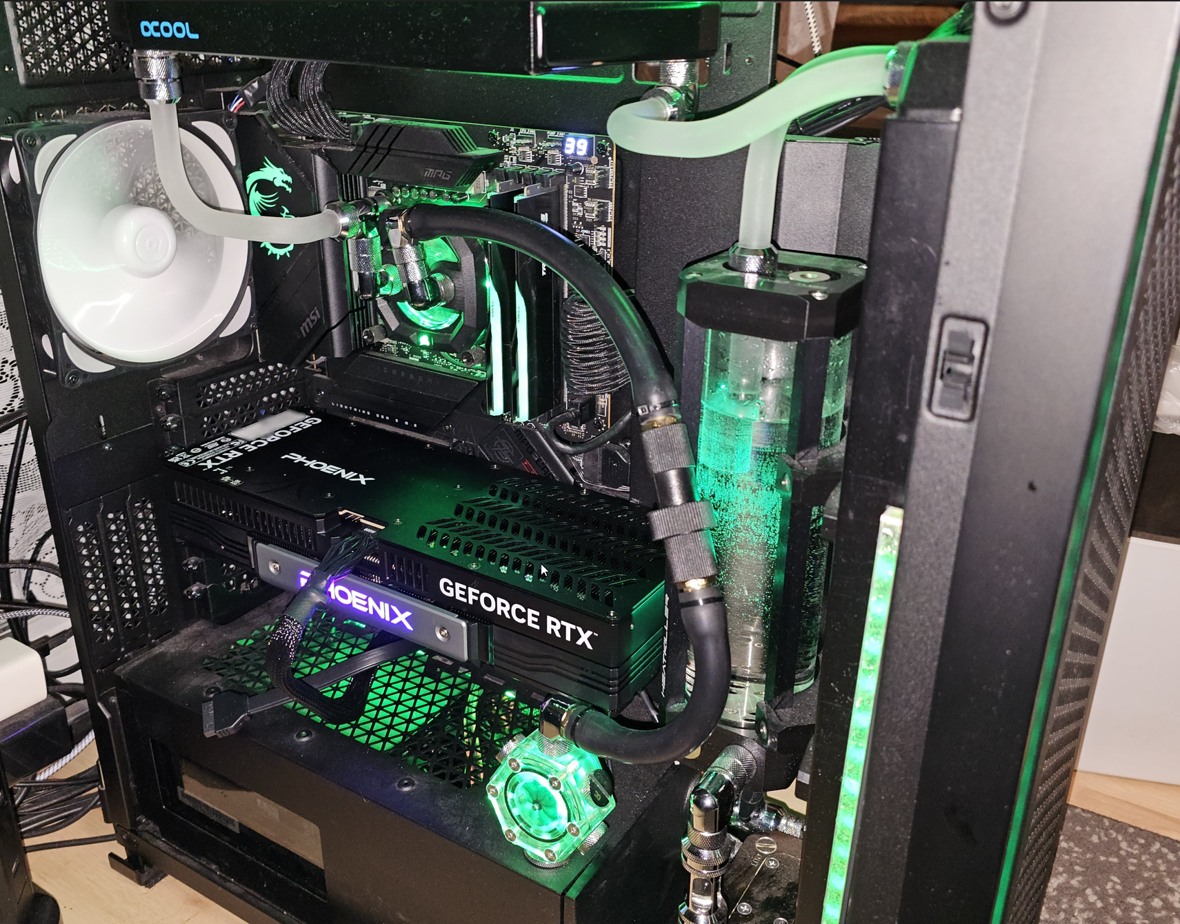

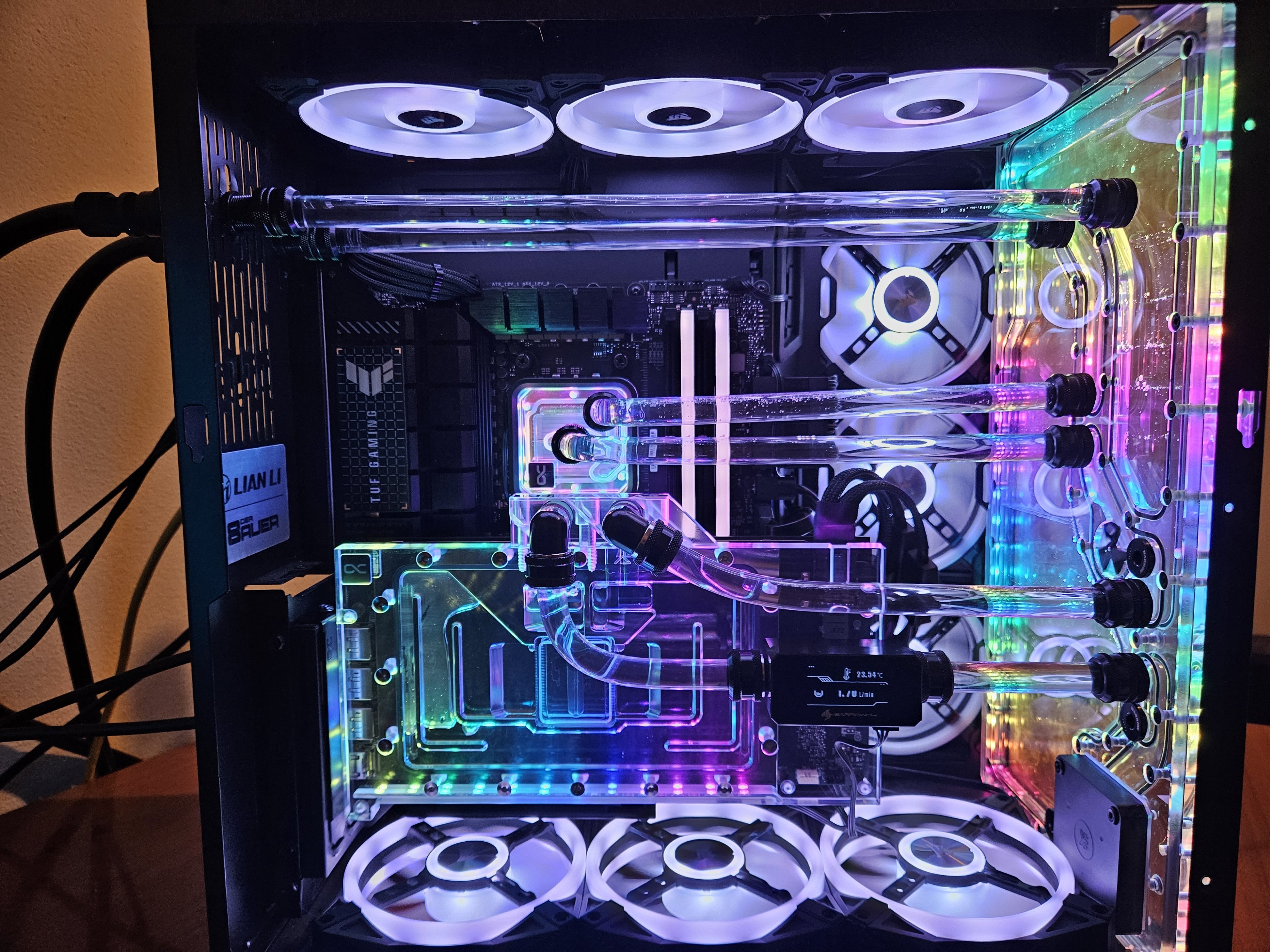

Hallo Zusammen,
kleines Update:

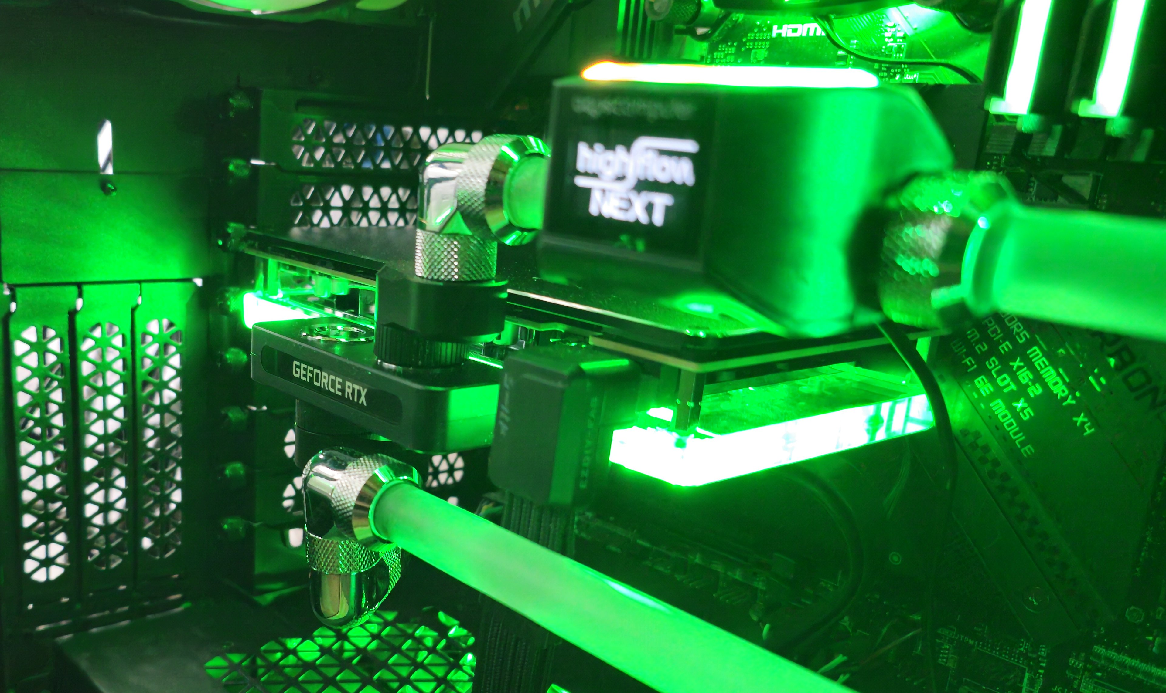

GPU-Block von Alphacool eingebaut, Verrohrung lief dieselmal schon besser wie bei der CPU :D

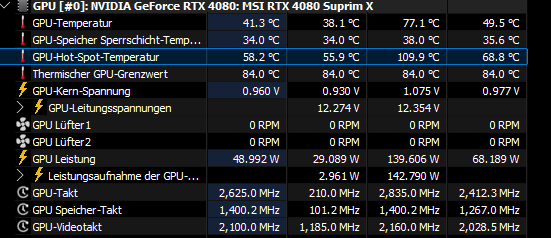

Nur leider hat mich der erste Blick auf HWinfo geschockt, ein kleiner anstieg unter Last brachte gleich einen Temperaturwert von über 100°
Hab natürlich die Anwendung sofort geschlossen...
Was lief falsch? die Wärmeleitpads und Wärmeleitpaste wurden so angebracht wie auf der Beschreibung abgebildet war. Kann man herausfinden an welcher Stelle der Hotspot ist?
Schönen Abend euch noch.
Zunächst sieht es hervorragend aus. 😍
Es gibt schon einen Grund, weshalb ich mit Hardtube zunächst mit Schlauch und Schnellkupplung teste.
Denn nach dem Umbau kann immer was sein, weshalb ich die Grafikkarte erneut ausbauen muss. Die Temperaturen der Speicher sind in Ordnung und so kommt der Hotspot dadurch zustande, weil der Kühler nicht richtig auf der GPU aufliegt. Mit dem vertikalen Aufbau kann es dann sogar dazu kommen, dass die Wärmeleitpaste dadurch ausläuft. Oft reicht es sogar, die Schrauben nach dem ersten Warmlaufen etwas nachzuziehen, denn dann setzt sich der Kühler noch etwas. Denn die Pads werden hierbei weicher und die Bauteile drücken sich besser ein.
Hast du dich tatsächlich an die Einbauanleitung gehalten und nur Pads dort draufgesetzt, wo auch Alphacool welche vorgesehen hat? Die Differenz zwischen GPU und Hotspot sollte idealerweise um die 10–15 °C liegen. Von den aktuellen Temperaturen abgeleitet liegst du bei etwa 16,9 °C. Natürlich ist die max. Temperatur von 109,9 °C nicht zu verachten.
Hast du PTM oder normale WLP verwendet? Falls PTM muss dieses Pad sich einmal verflüssigen und dann kann kurzzeitig eine etwas höhere Temperatur anliegen. Mit PTM sollte auch beabsichtigt mehrfach 70 °C mit kurzen Abkühlphasen mit der GPU erreicht werden.
Du hast eine RTX 4080 verbaut, denn mit einer RTX 50xx Grafikkarte wäre kein Hotspot mehr ersichtlich. Solltest du dich genau an die Umbauanleitung gehalten haben, kann es auch daran liegen, wenn du die Schrauben zu zaghaft angezogen hast und die Schrauben deshalb nicht gut genug angezogen wurden.
Reaktionen: DaHofe
Ja hab mich absolut an die Anleitung gehalten. Die Theorie, dass die Schrauben evtl nicht ausreichend angezogen sind wäre die einzige Möglichkeit die ich in betracht ziehe. Ja das ist jetzt ärgerlich mit den hardtubes und vorallem weil ich keinen Platz hatte für einen Ablasshahn😁
Ich werde mich abends nochmal ran setzten und das ganze nochmal zerlegen und nachschauen ob man an der Paste/Pads Abdrücke sieht.
Ich hab alles verwendet was im Lieferumfang dabei war - also normale WLP.

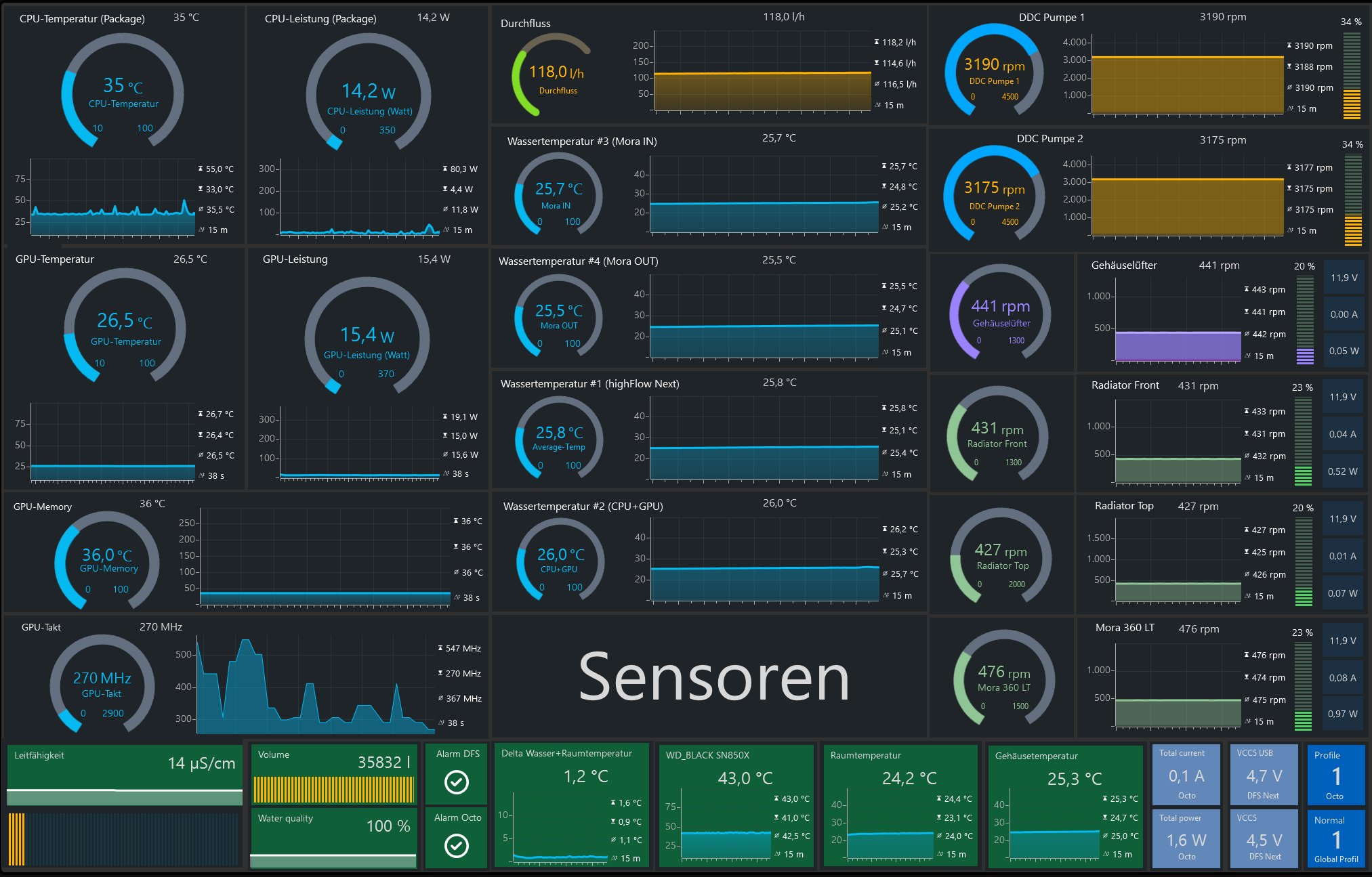

Und noch eine Frage. Wie viel durchflussmenge sollte man denn in dem System haben? Bin jetzt bei 1,7 Liter/min.
Denke der Filter bremst ziemlich aus den ich nach dem Radiator verbaut habe.

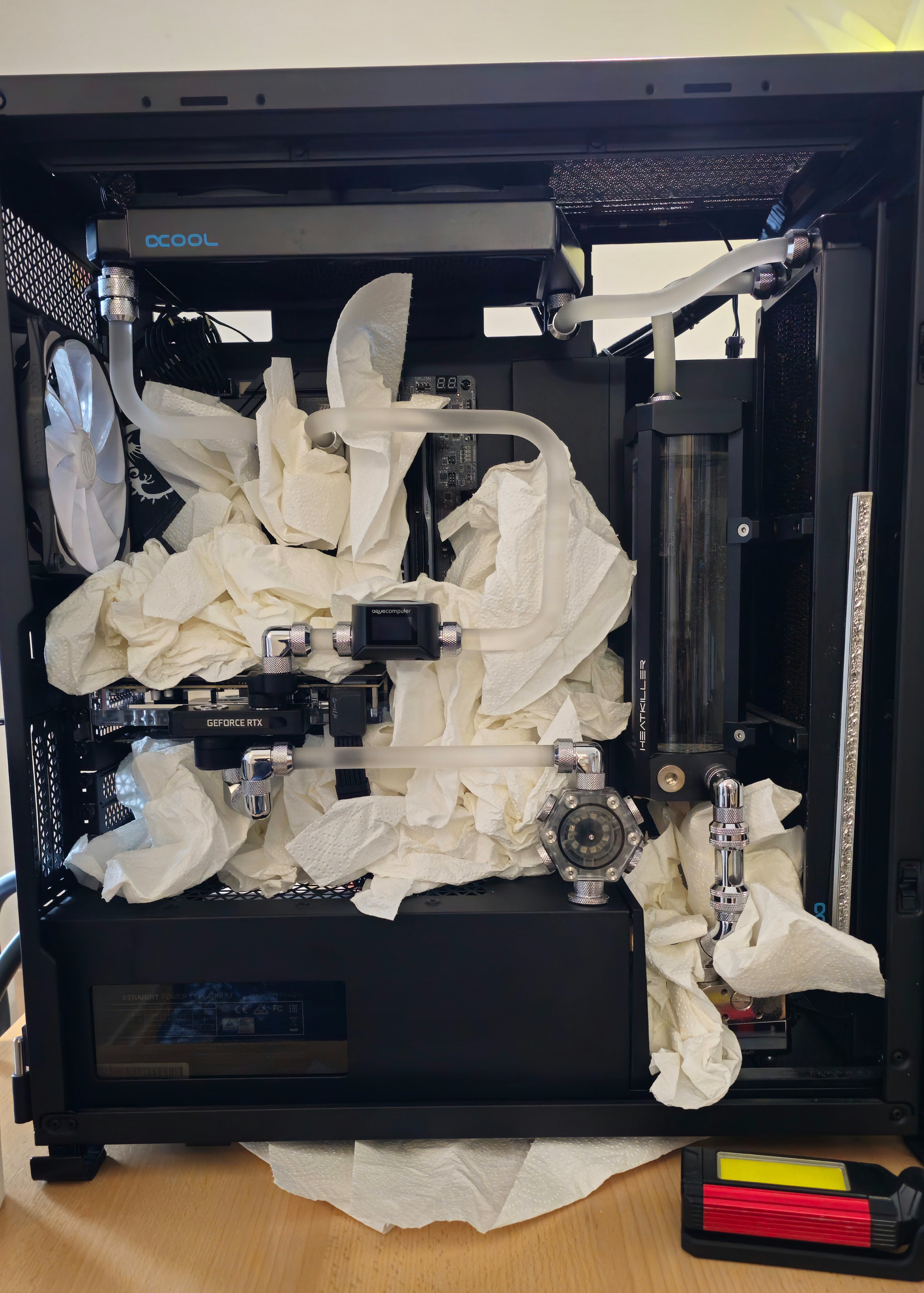

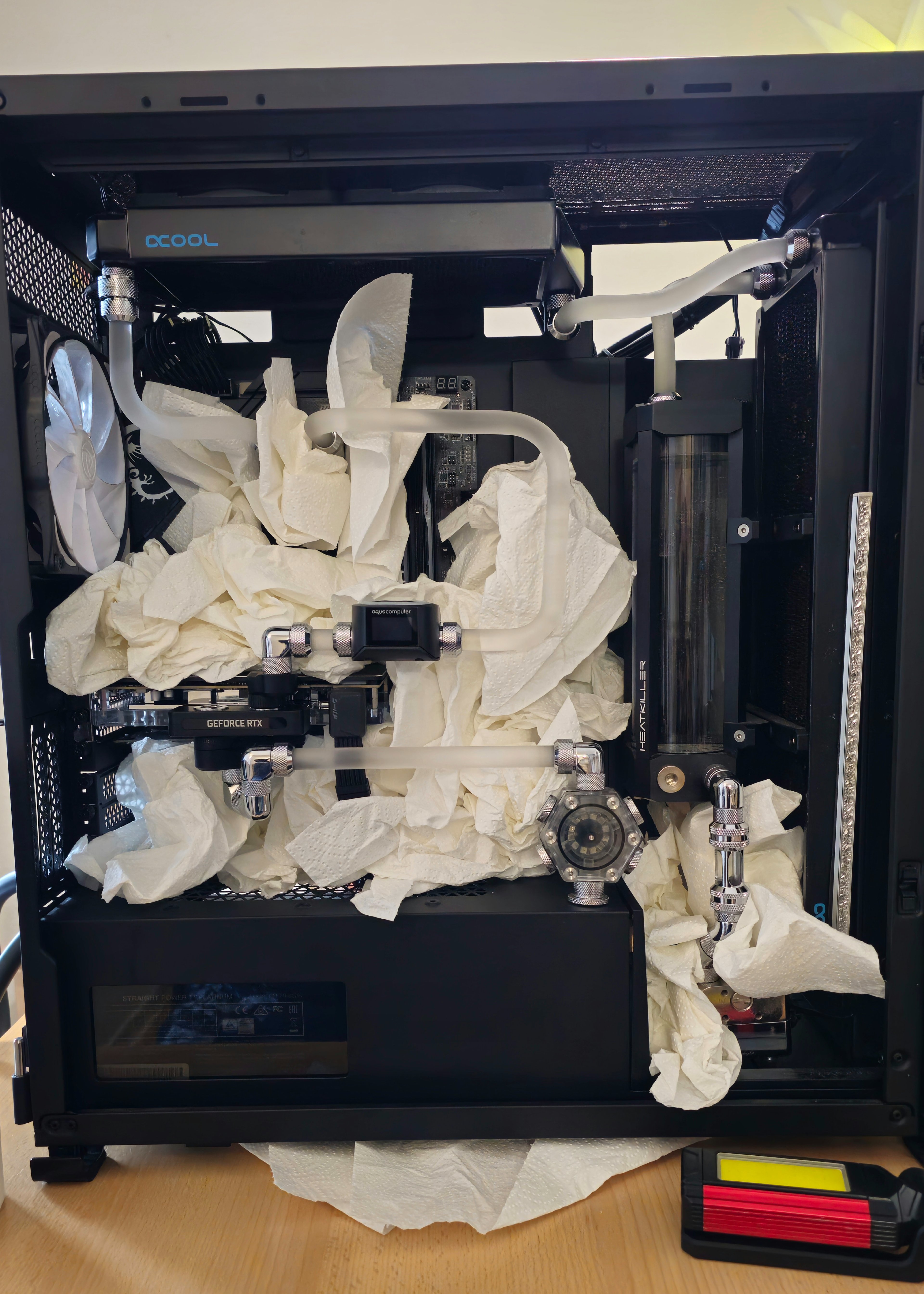

Einen Ablasshahn ist mit Hardtube immer besser, weil es umständlicher mit Hardtube ist. Du kannst aber den Rechner so hinstellen, dass die zwei Schläuche, die zum Mora gehen, nach unten zeigen und dann über diese Schläuche das Wasser ablassen.
Mach dir selbst einen Gefallen und stopfe beim Abziehen der Röhren alles mit Zewa aus.
Hintergrund ist, dass du Wasser ggf. auch kontrolliert nach dem Abziehen der Röhren ablassen musst. Das Wasser bleibt oft in den Röhren stehen und lässt sich nicht überall ablassen. Ich nutze dazu auch ein kleines Gefäß, um das Wasser auffangen zu können. An Positionen, wo ich keinen Platz dazu darunter habe, geht es nur mit Zewa und dem direkten Auffangen nach dem Abziehen.
Ich habe dieses Zewa auch mit dem Befüllen so vollgestopft. Zumindest bis ich mir sicher bin, dass alles dicht ist. Es kann immer sein, dass einer der Anschlüsse nicht gut draufsitzt oder irgendwas vergessen wurde und es anfängt zu tropfen.
Ich muss das umrechnen, da ich mit Liter/Stunde besser umgehen kann. Umgerechnet hast du 102 l/h und das reicht jedenfalls vollkommen aus. Mit beiden DDC Pumpen von mir kann ich max. 200 l/h mit maximaler Drehzahl erreichen. Nach dem Befüllen und Entlüften gehe ich dann auf 34 %, also ca. 3200 U/min und etwa 115 l/h. Wobei alles ab 40–60 l/h bereits ausreichen würde.

Mein Vorschlag wäre solch ein PTM Pad.
https://www.thermal-grizzly.com/phasesheet-ptm/s-tg-ps-50-40
Mit Wärmeleitpaste gibt es einen Effekt, wo die Wärmeleitpaste mit der Zeit so stark verdrängt wird, dass auf dem GPU‑Chip mittig die Wärmeleitpaste zu den Rändern herausgedrückt wird. Das liegt daran, dass der Chip nicht ganz plan ist. Mit dem vertikalen Einbau verstärkt sich dieser Effekt sogar noch und dir läuft die WLP aus.
Das wird mit diesem PTM Pad verhindert und das verfestigt sich auch jedes Mal nach dem Abkühlen.
Wie dieses Pad aufgebracht wird, habe ich hier beschrieben.
Siehe dazu:
Der GPU Pump-Out-Effekt beschreibt, wie Wärmeleitpaste unter dem Druck des GPU-Kühlers aus der Mitte herausgepresst wird, wodurch sich ein trockener Hotspot auf dem GPU-Chip bildet, der zu stark ansteigenden Temperaturen führt und die Leistung beeinträchtigt, da die Paste an den Rändern verbleibt, während in der Mitte die Wärmeleitung gestört wird. Dieser Effekt entsteht durch wiederholtes Erhitzen und Abkühlen, was die Materialien ausdehnt und zusammenzieht und so die Paste nach außen "pumpt".
Google suche: gpu pump out effect deutsch
Weitere Infos dazu: Der Pump-Out-Effekt bei Wärmeleitpasten: Ursachen, Lösungen und Abschätzung für die Datenbank

Welche Software benutzt du da um Sensoren und Drahzahlen abzulesen?

Dann bestelle und warte noch ab.
Solange du mit dem Hotspot nicht über 100 °C kommst, kannst du ja noch ein paar Tage abwarten. Mit Idle und Office wirst du keine Probleme bekommen und mit Games kannst du ja vorübergehend das Limit etwas reduzieren, damit die Grafikkarte nicht so heiß wird. Kannst auch ein FPS-Limit setzen, dann wird die Grafikkarte auch nicht mit der maximalen Last laufen.
Das ist die Aquasuite.
Diese kann installiert werden, sobald eines der Aquacomputer Hardware verbaut wird. In meinem Fall habe ich einen Octo bezüglich meiner Lüfter- und Pumpensteuerung mit verbaut und für meinen Durchfluss den HigFlow Next. Dazu kommt für mein RGB noch das Farbwerk 360. Das ist alles Hardware von Aquacomputer.

Das ist auch der Vorteil an meinem provisorischen Aufbau, denn ich würde jetzt zunächst die Grafikkarte nicht zerlegen, sondern nur versuchen, die Schrauben vorsichtig etwas nachzuziehen.
Natürlich vorausgesetzt, du hast eigenmächtig nicht mehr Pads mitverbaut. Denn ich kenne es aus anderen Beiträgen, wo original auf den Spulen Pads darauf sind und die Kühler dazu nichts eingeplant haben. Werden dann auf den Spulen trotzdem Pads mit draufgelegt, ist dazu kein Platz vorgesehen und dann wirken solche Pads wie Abstandshalter.
Oder es werden eigene Pads verwendet, die dann zu dick ausgewählt wurden.
Wichtig ist auch, dass die Schrauben nicht gleich festgezogen werden, sondern abwechselnd immer ein kleines Stück, bis alle Schrauben festgeschraubt sind. Denn werden Schrauben direkt festgeschraubt, dann verklemmt sich der Kühler ggf. und kann sich auch nicht langsam mit dem Festschrauben in die Pads gut eindrücken und setzen.
