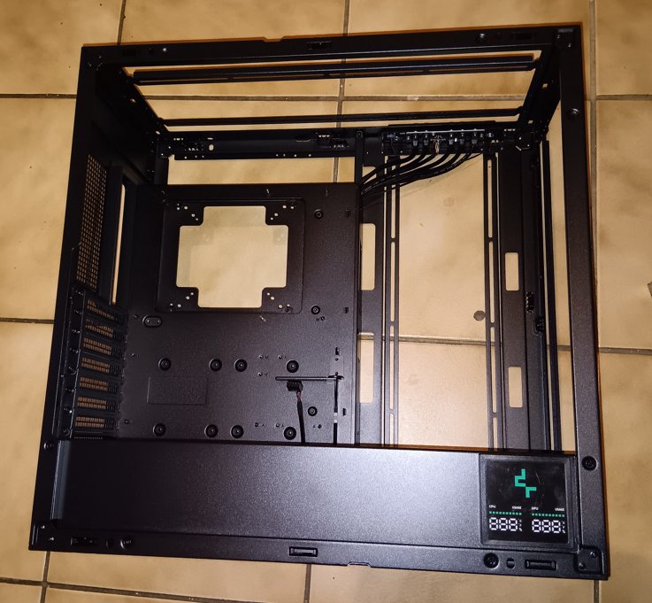

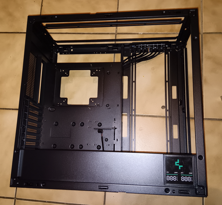

Ich habe das Gehäuse mal auf das Zweikammer System umgebaut damit das Netzteil nach hinten verschwindet und habe nun dieses Gestell vor mir stehen:

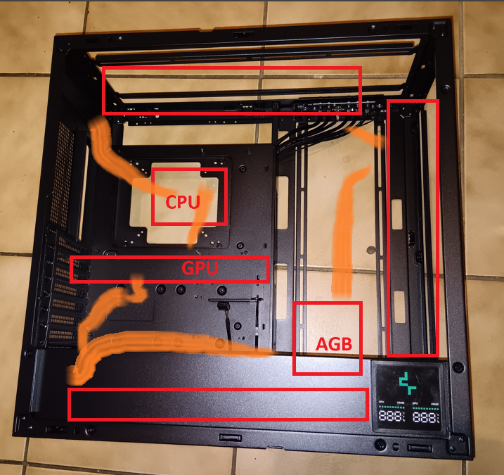

Das ganze soll am Ende so verbaut werden:
Die gelben Linien sind einfach mal die geplante Verschlauchung.
Winkel habe ich genug, oben würde ich jeweils 90 grad Winkel hinmachen damit der Schlauch gerade runterläuft. Aber genau da ist auch meine Sorge. Während es vorne richtung Front sicherlich passen wird, habe ich hinten eher angst ob das gut machbar ist mit der CPU. Ich glaube ich müsste den Schlauch stark knicken damit hier eine vernünftige Lösung entstehen würde oder ob überhaupt eine vernünftige Verbindung entstehen könnte.
Notfalls hätte ich auch noch einen: https://geizhals.de/hardware-labs-black-ice-gt-stealth-360-xflow-a382329.html hier rumliegen den ich in den Deckel machen könnte.
Hier würde ich mal auf eure Informationen hoffen sofern da jemand was zu sagen kann das mich auch weiterbringen wird. Ich habe sogar schon überlegt ob ich nicht komplett von Wasser weg gehe und alles mit Luft kühle. Einen Noctua NH-D15 habe ich noch hier. Aber meine sorge war hierbei die Lautstärke der GPU unter Last.
Freue mich über die ein oder andere Antwort :)

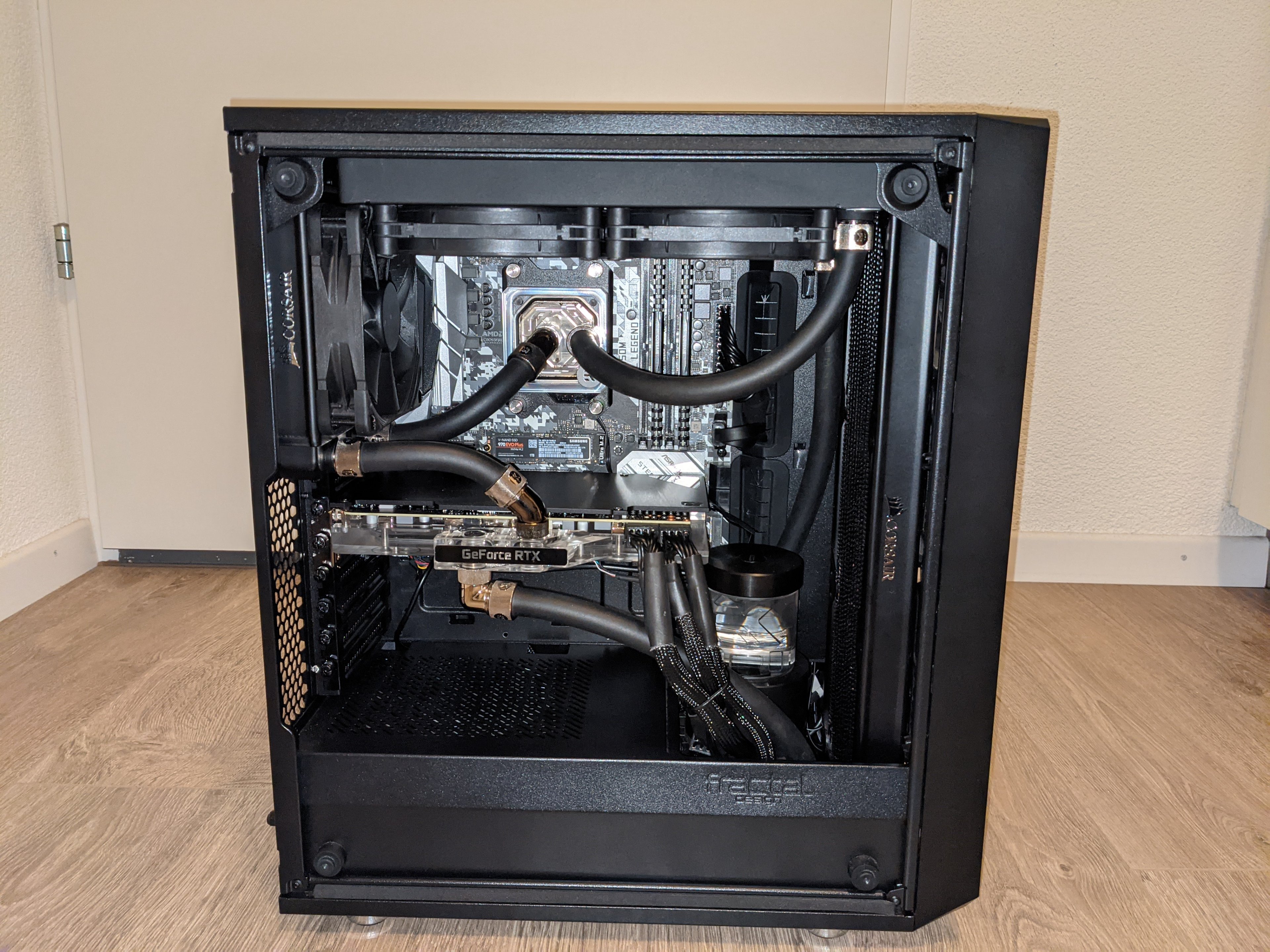

Ich habe in meinem Loop hinten ein ähnliches Problem gehabt.
Ich habe dafür 45° Adapter verwendet.
Bei mir in diesem Fall zwischen Heck Radiator und GPU sowie CPU.

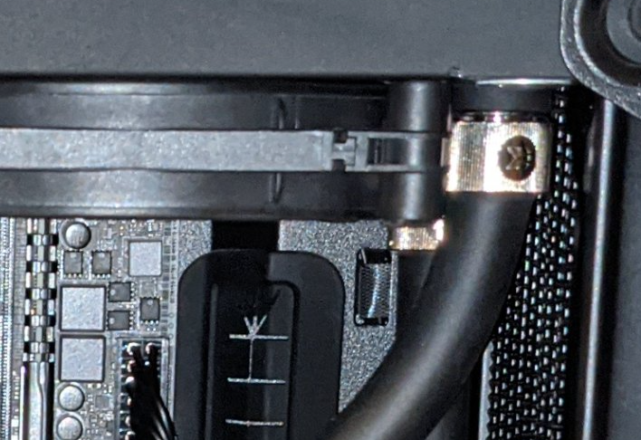

Mit Verlängerung meinte ich, falls der Anschluss neben dem Lüfter von der Dicke nicht passt. Hatte mal ein Fall, da wäre ich sehr schlecht dran gekommen und dann lässt sich als Adapter eine Verlängerung nutzen, um aus diesem Bereich heraus zu kommen.
In diesem Fall als Beispiel passt es noch ohne einer Verlängerung.

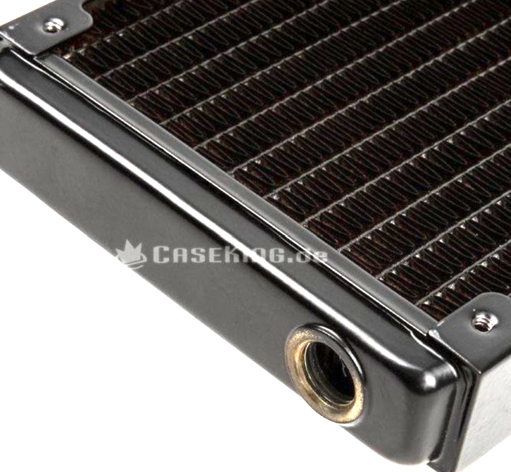

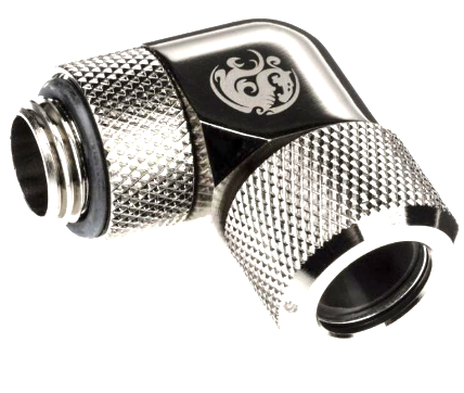

Wir reden oben von einem Xflow Radiator mit solchen Anschlüssen:
Natürlich benötige ich hier einen 90 Grad Winkel bzw Adapter je nachdem halt:
Dein Bild zeigt ja was ganz anderes.
Ja jetzt verstehe ich es, habe hier auch ein X-Flow als Radiator verbaut und der hat den Anschluss von unten und nicht an der Seite. Warum nimmst du dann keinen normalen Radiator? Hatte deine Links aufgerufen, aber nicht gesehen das der Radiator die Anschlüsse an der Seite hat.
