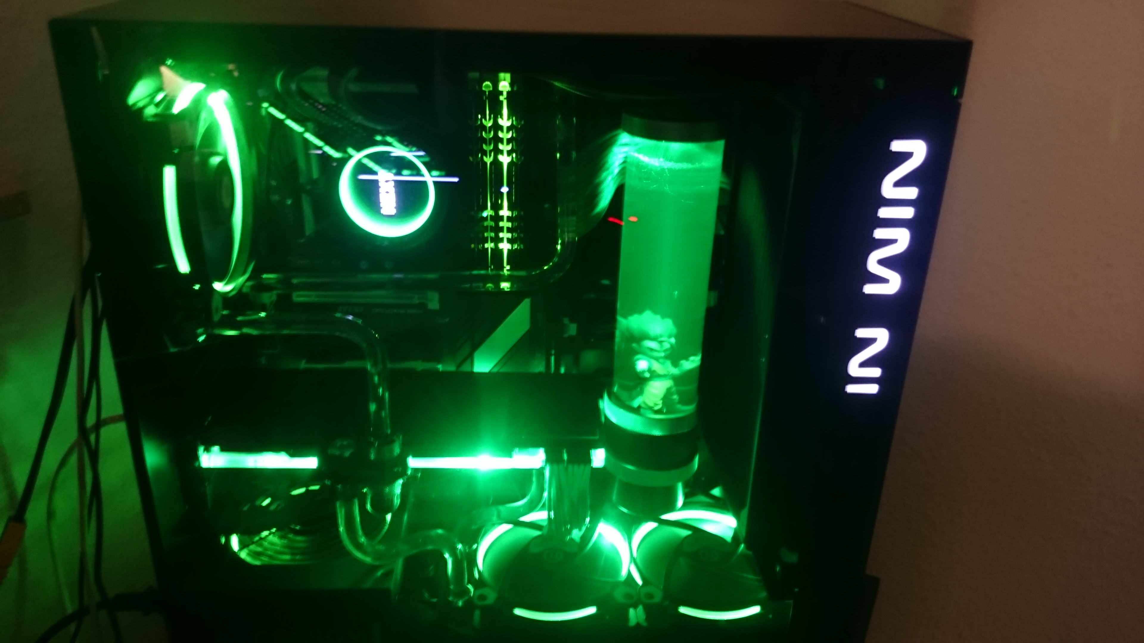

Hi Leute und Wasserkühler :)
Ich wollte euch mal mein Build vorstellen und fragen wie Ihr es machen würdet oder was Ihr verbessern würden.
Kurze Specs:
In Win 805
i7 4790K OC @ 4.8 mit 1,366 volt, Watercooled AIO NZXT Kraken x62, 280mm Radi
980 ti mit Heatkilelr IV + Aktiv Backplate , Custom bios, @ 1525 mhz, 4001 Speicher (100% Stable)
16 GB Avexir
1x 120 Radi am Heck, 1x 240mm am Boden (nur für die GPU extra Kreislauf)
240mm AGB + D5 mit 3500 rpm - Hartubing
MSI Z97 Krait
als Lüfter verwende ich die Thermaltake Riing 12 und 14
So nun zu meiner Frage:
Ich habe den Hecklüfter rausblasend und die Bodenlüfter und die AIO Lüfer reinblasend...
wenn ich die Lüfter mit nur 500- 800 Umdrehungen laufen lasse wird das Case so heiss das alle Komponeten sich mit aufheizen, in der Einstellung wird sogar meine GPU über 60 ° warm. (Kühler sitzt richtig 25 grad im idel)
Würde Ihr hier was ändern? Ich wollte max Performance und Silent zugleich... was aktuell bisher nicht ganz hinhaut...
Kann es sein das durch das Overclock zuviel Abwärme generiert wird, das der Hecklüfter es nicht schafft?
Oder zu wenig Frischluft reinkommt weil die Lüfter so langsam drehen? (jede Luft muss druch ein Radi)
Gestern hatte ich die Lüfter von 1000 - 1500 Umdrehungen laufen lassen und es pendelte sich bei 55 ° ein.... aber ist dann echt nicht mehr Leise ;((
was würdet ihr machen oder mir empfehlen, ich bin für jeden hinweis dankbar grüße !

hier noch ein Bild zum Verständis.... ist schon ein Hingucker :)
aus diesen Gründen, kein hässlicher Noctua :D
