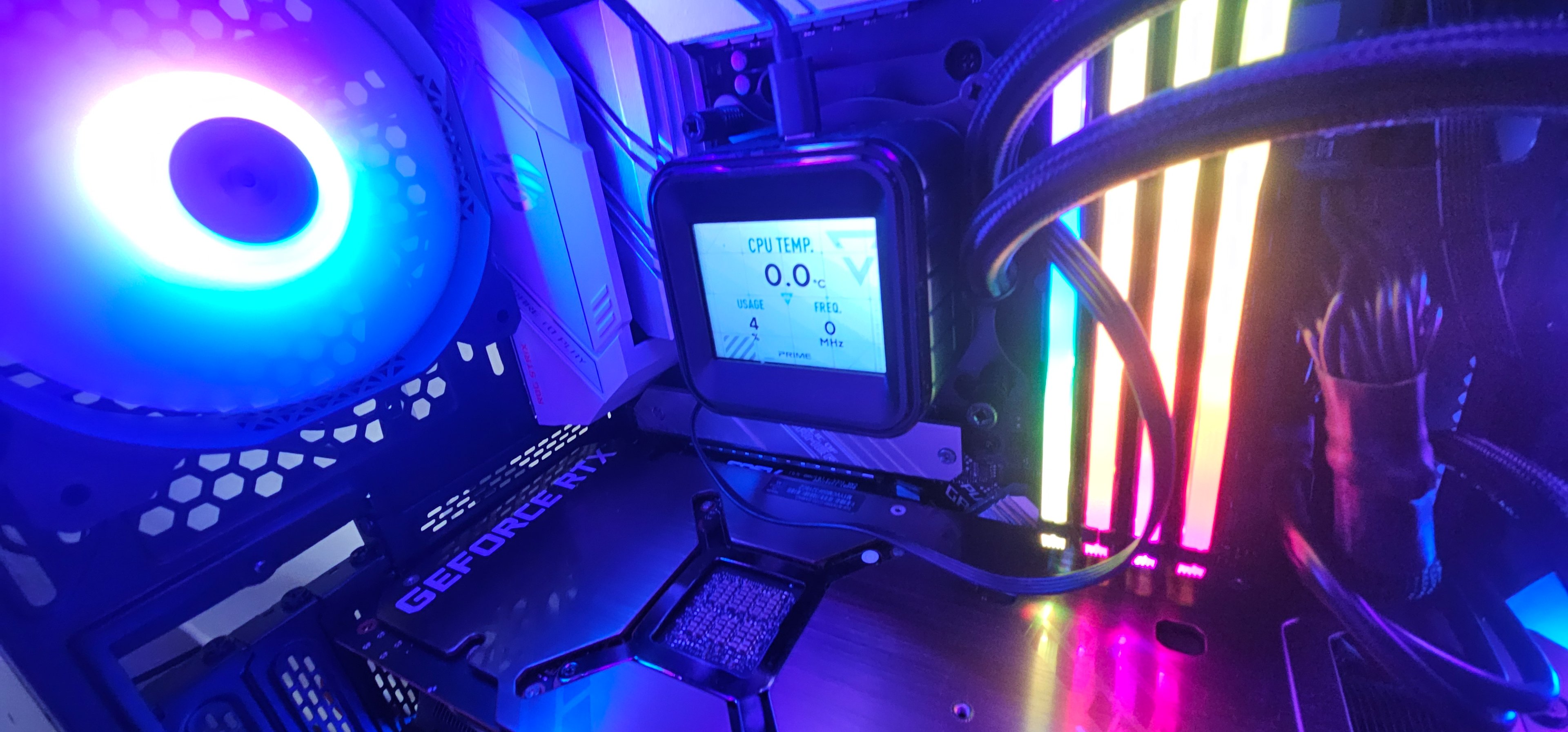

Ich bekomme meine GPU Temperatur angezeigt aber meine CPU Temperatur nicht.

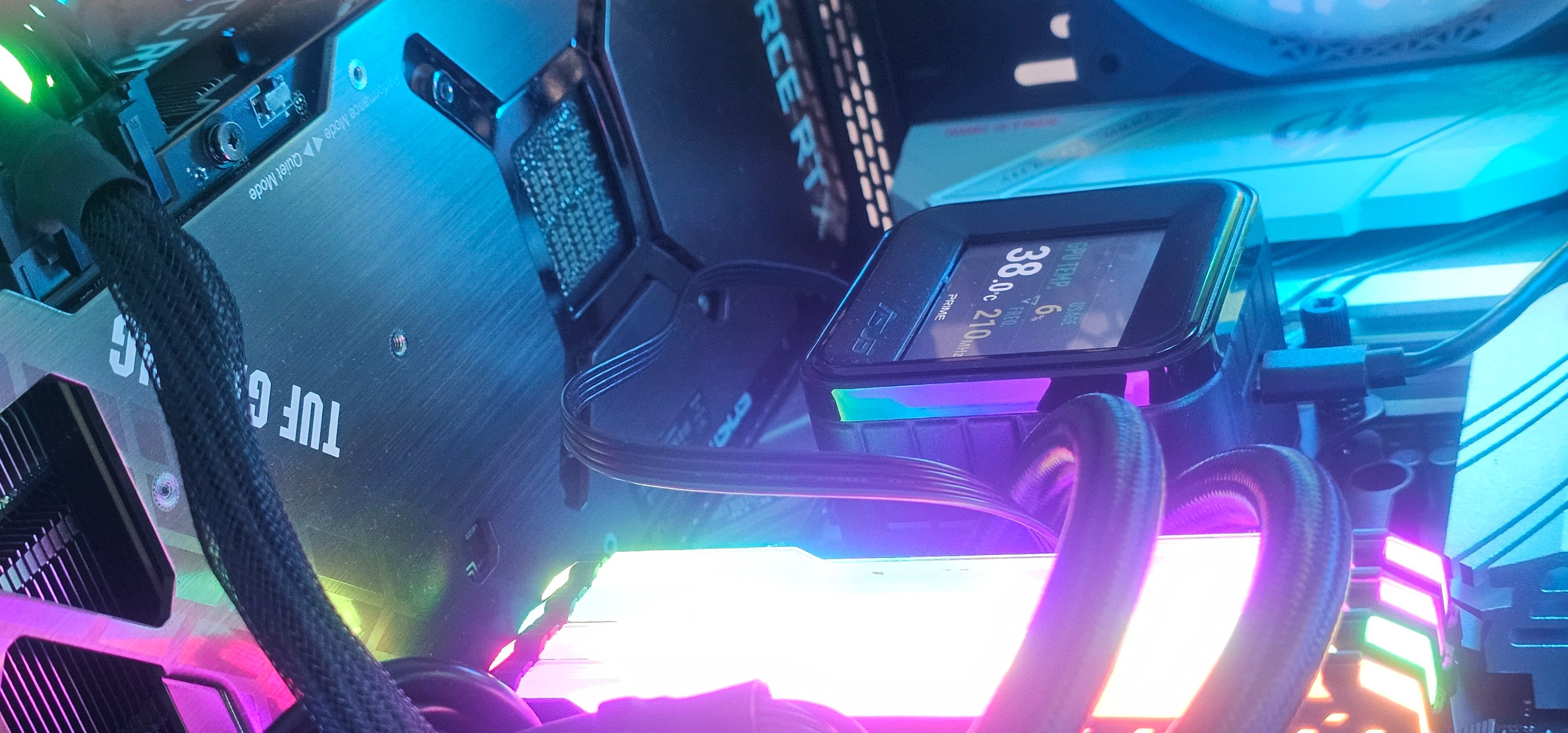

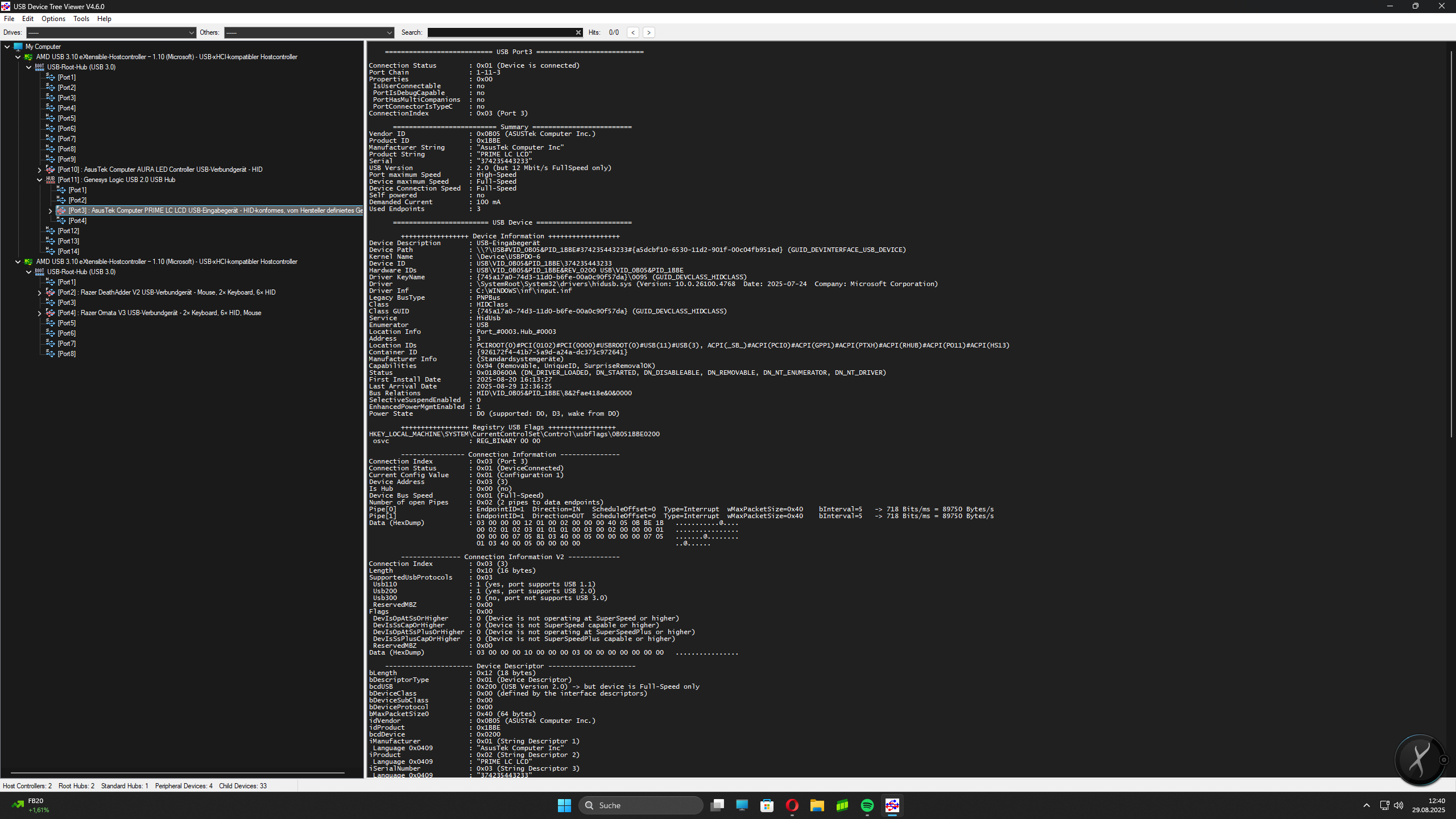

Hmm, schau mal mit USBTreeView ob deine AIO richtig erkannt wird. (Am besten als Administrator ausführen)
Schau mal das hier.

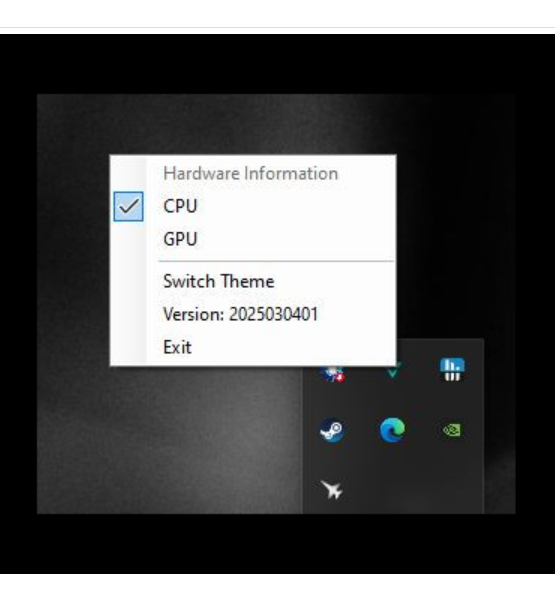

Nun dann solltest du doch wie in dem Artikel beschrieben mit Rechtsklick auf das Icon vom Treiber einstellen können was angezeigt wird.
Korrekt. Ich kann zwischen GPU und CPU wechseln. Ich kann auch das Thema ändern.... aber bei CPU wird mir wie auf dem Bild zu sehen ist 0,0 angezeigt.

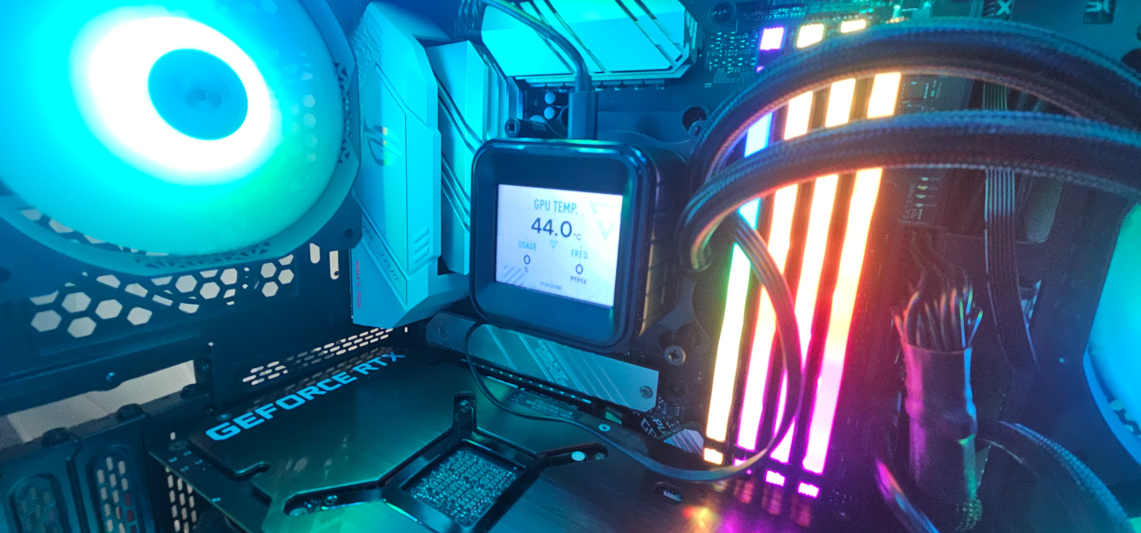

@Merlin352 Ich habe heute Windows 11 neu installiert.... und siehe da die Temperatur wird Anzeige.
