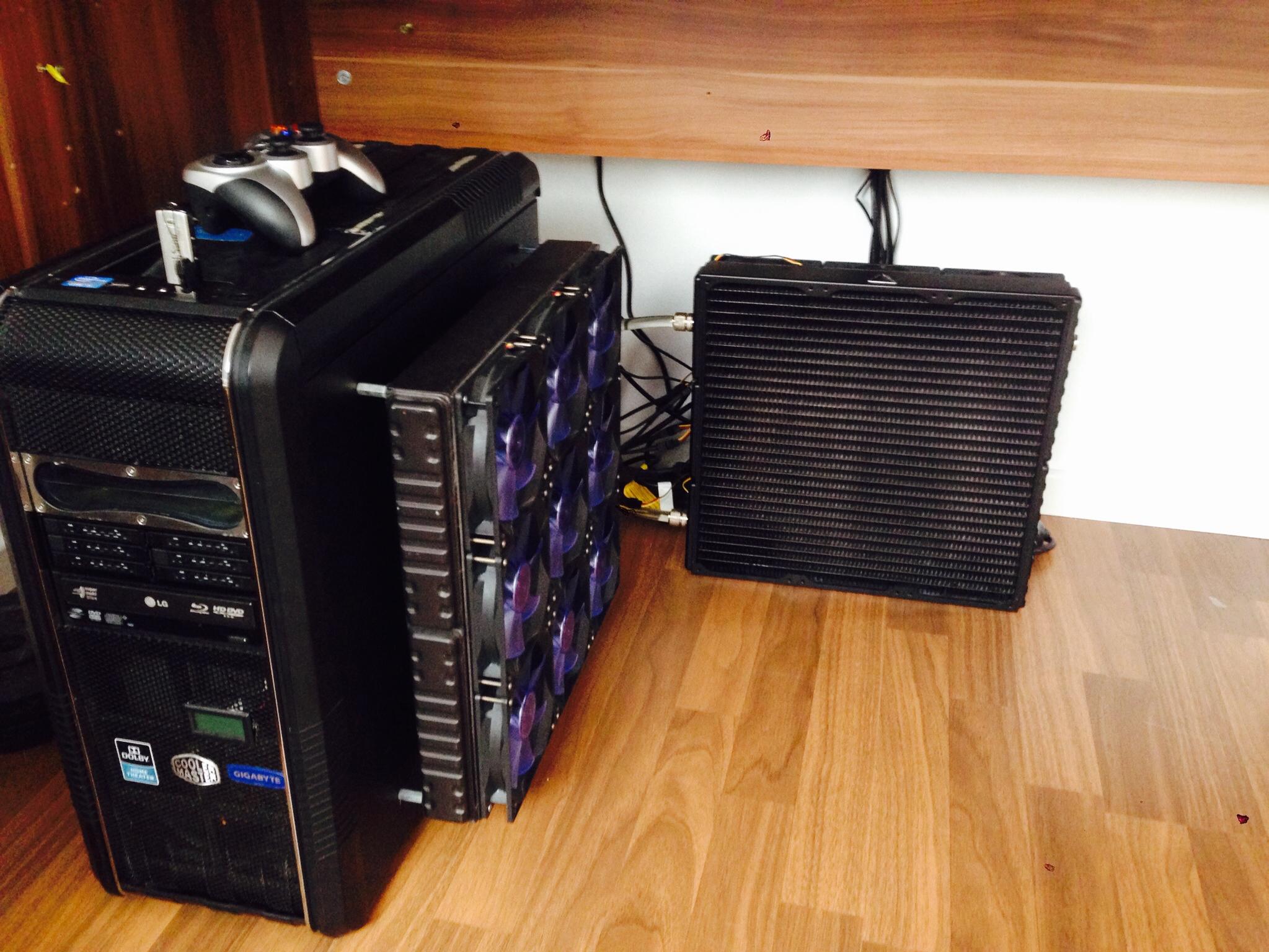

Ich benutze für wenig mehr schon einen AC Gigant, denn Lautstärke is mir wichtig. Und 'es reicht' ist eine leere Worthülse. Es reicht spielt sich nämlich nur in Deinem Kopf ab, wir wissen nicht was Du von der Wakü erwartest.
Ein Nova oder mora macht da mehr Sinn.
