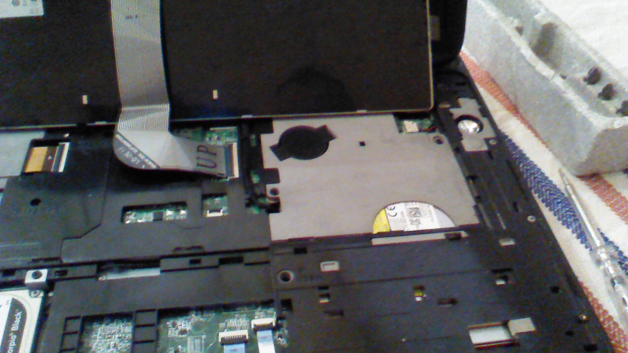

im anhang noch ein bild vom laptop mit aufgeklappter tastatur (rückseite) und ist noch mit einem leiterkabel verbunden..reicht das so wie ich es jetzt habe zum trocknen oder sollt ich die ganze tastatur abbauen.??.aber wie bekommt man die weg?
ps. es ist nur wasser drüber
lg

Bei den momentanen Temparaturen ist nicht davon auszugehen das sich nach 6 Tagen noch Wasser im Gerät befindet.
Wie sollen wir das einschätzen können? Es wird ja schließlich kein destilliertes Wasser gewesen sein, von daher würde ich defnitiv alles trocknen.
Entweder du lässt es von einem Fachmann demontieren oder du wagst dich halt selbst daran. "Disassembly"-Videos findest du zu genüge auf youtube. Unterschiede zwischen den verschiedenen Modellen sind minimal. Mach dir Skizzen/Fotos bzw. schreib dir auf, wo du Schrauben entnommen hast, damit du auch alles wieder richtig zusammen bekommst.
Flexkabel, wie das von deiner Tastatur, sind durch Druckschalter gesichert, d.h. die farbe Plastiklippe nach oben klappen und das Flexkabel herausziehen. Und vorher natürlich alles stromlos machen.
