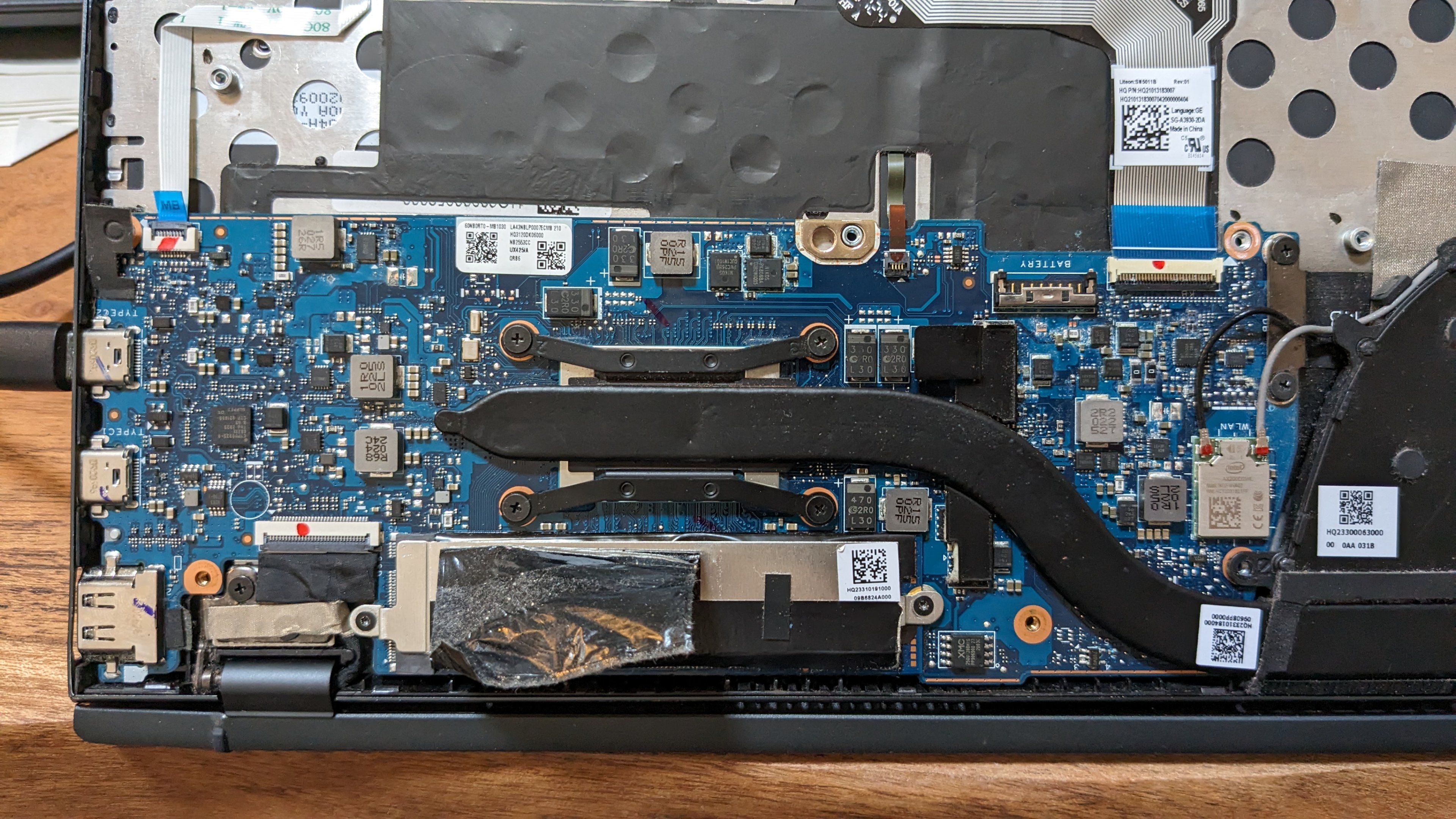

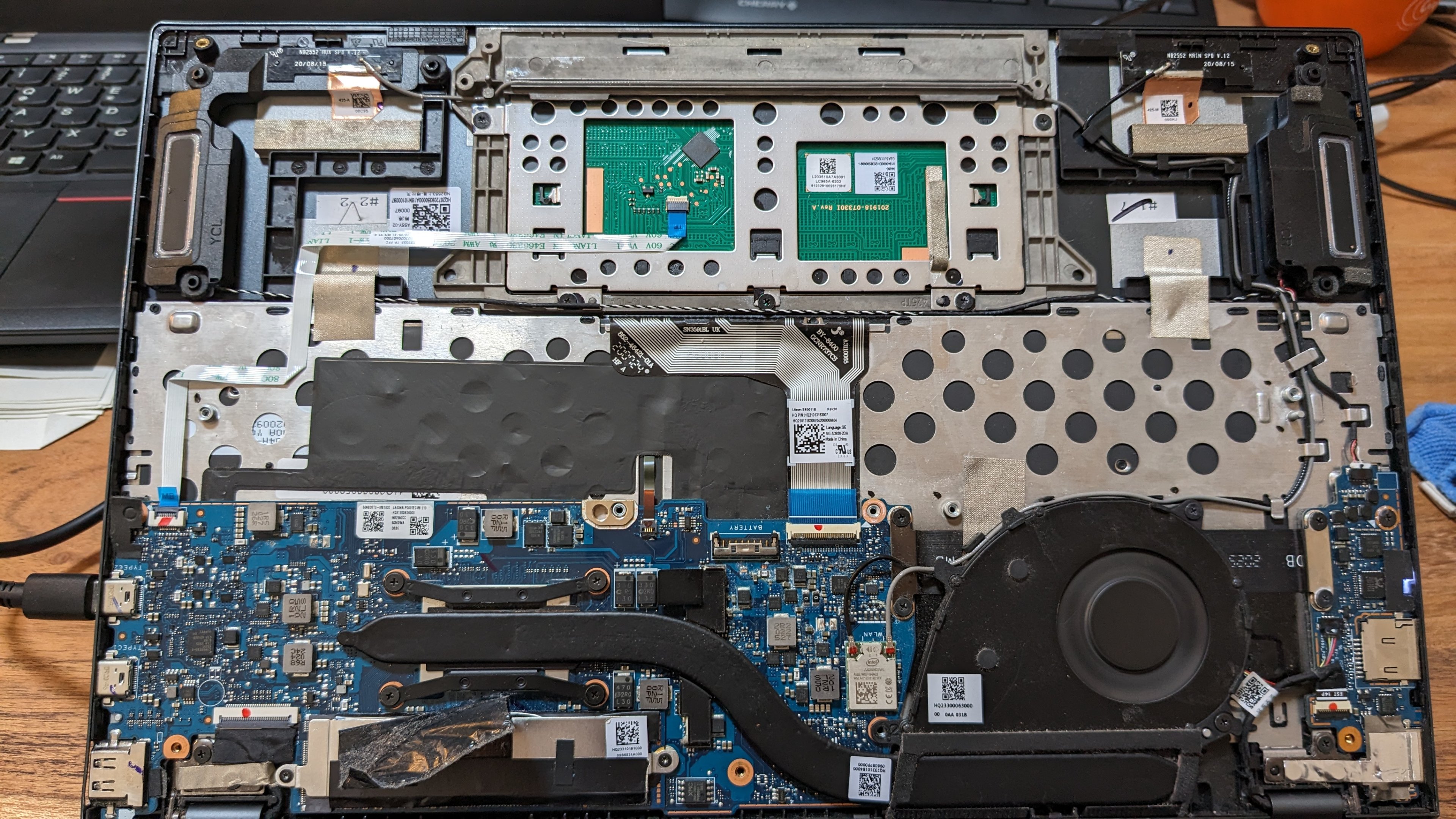

Hier mal eine Aufnahme von hinten, wahrscheinlich muss ich dann auch noch die Tastatur abklemmen um von beiden Seite ranzukommen, oder? Das meist Wasser sollte unten links auf die blaue Platine gekommen sein
