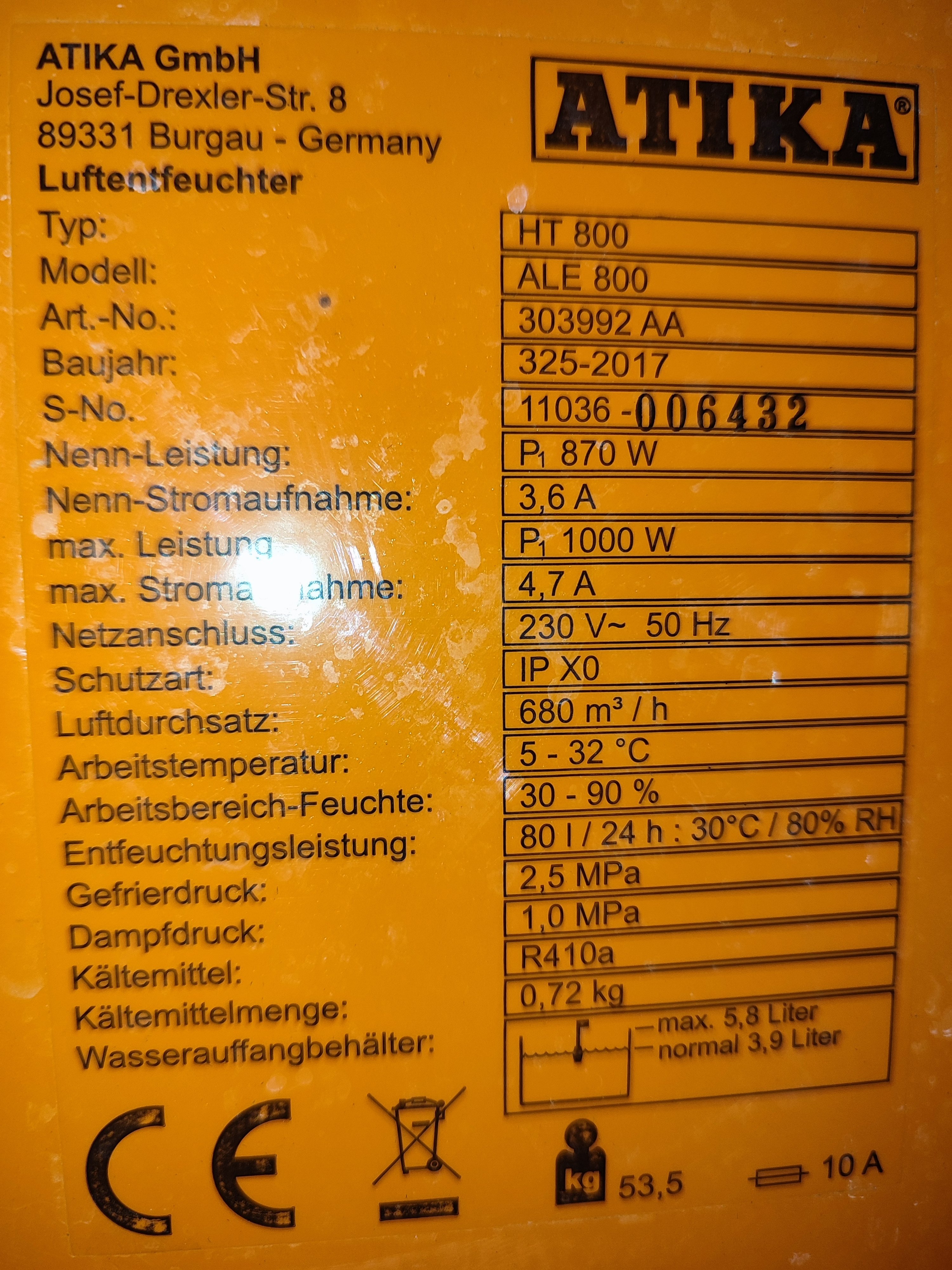

Ich habe einen Bautrockner Atika 800, da habe ich mal das abgesoffene iPhone von einem Freund, direkt im kräftigen Luftstrom liegend, getrocknet. Aus Sicherheitsgründen war außer dem iPhone und dem Bautrockner nichts Brennbares in der Garage. Nach 24h ließ sich das iPhone normal einschalten und hochfahren.
Edit:
Im Vergleich zum Föhn hat der Bautrockner den Vorteil, dass die ausgeblasene Luft immer noch Raumtemperatur hat mit ca. 25% Restfeuchtigkeit. Ein Föhn macht nur die Luft heiß und wie gut das für ein Handy ist brauche ich ja wohl nicht erklären.
Keine Temperatureinstellung, sondern kleine und große Stufe. Temperatureinstellung bedeutet Einstellung in ⁰C, mach doch mal ein Foto von deinem Föhn...
