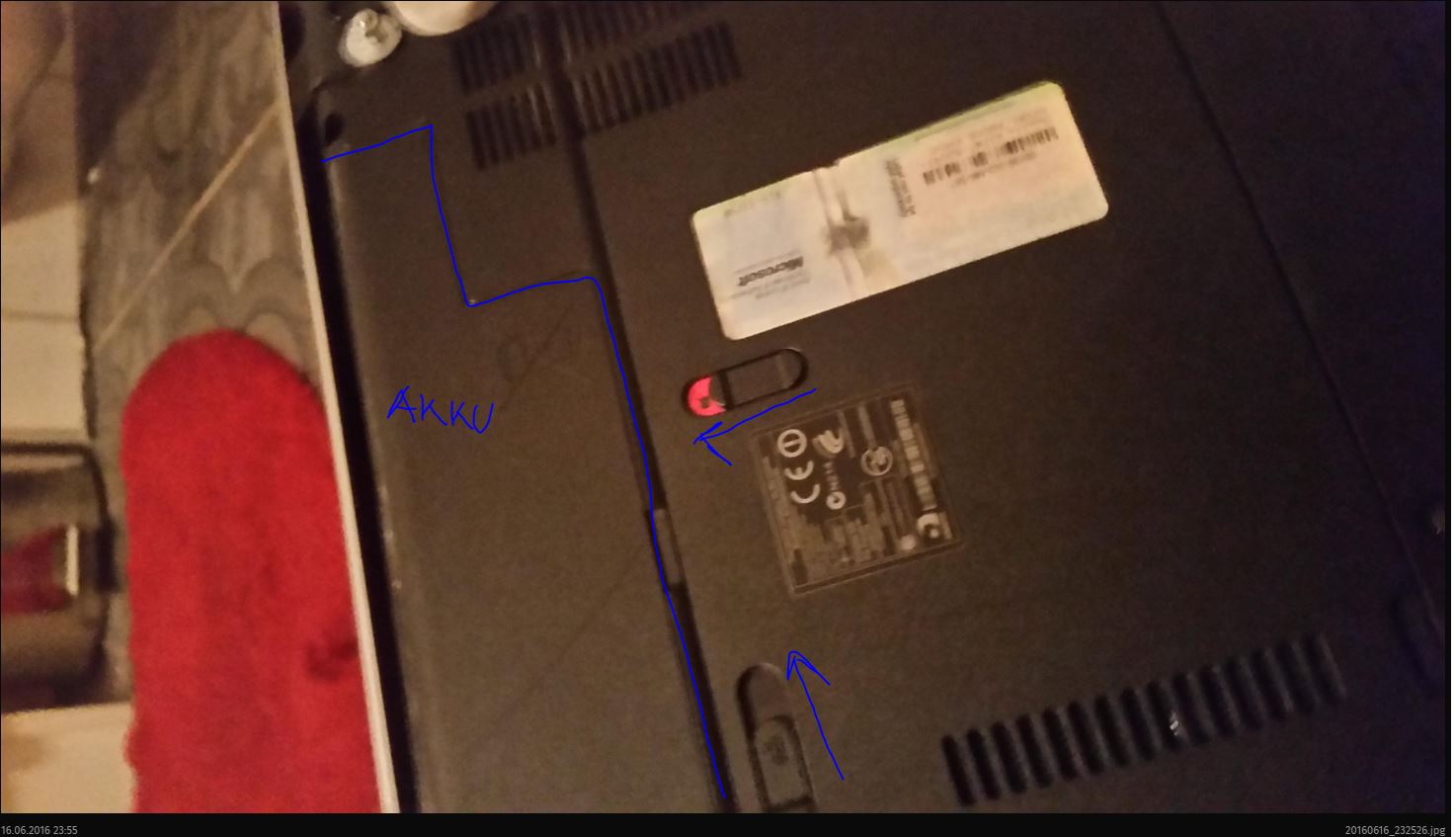

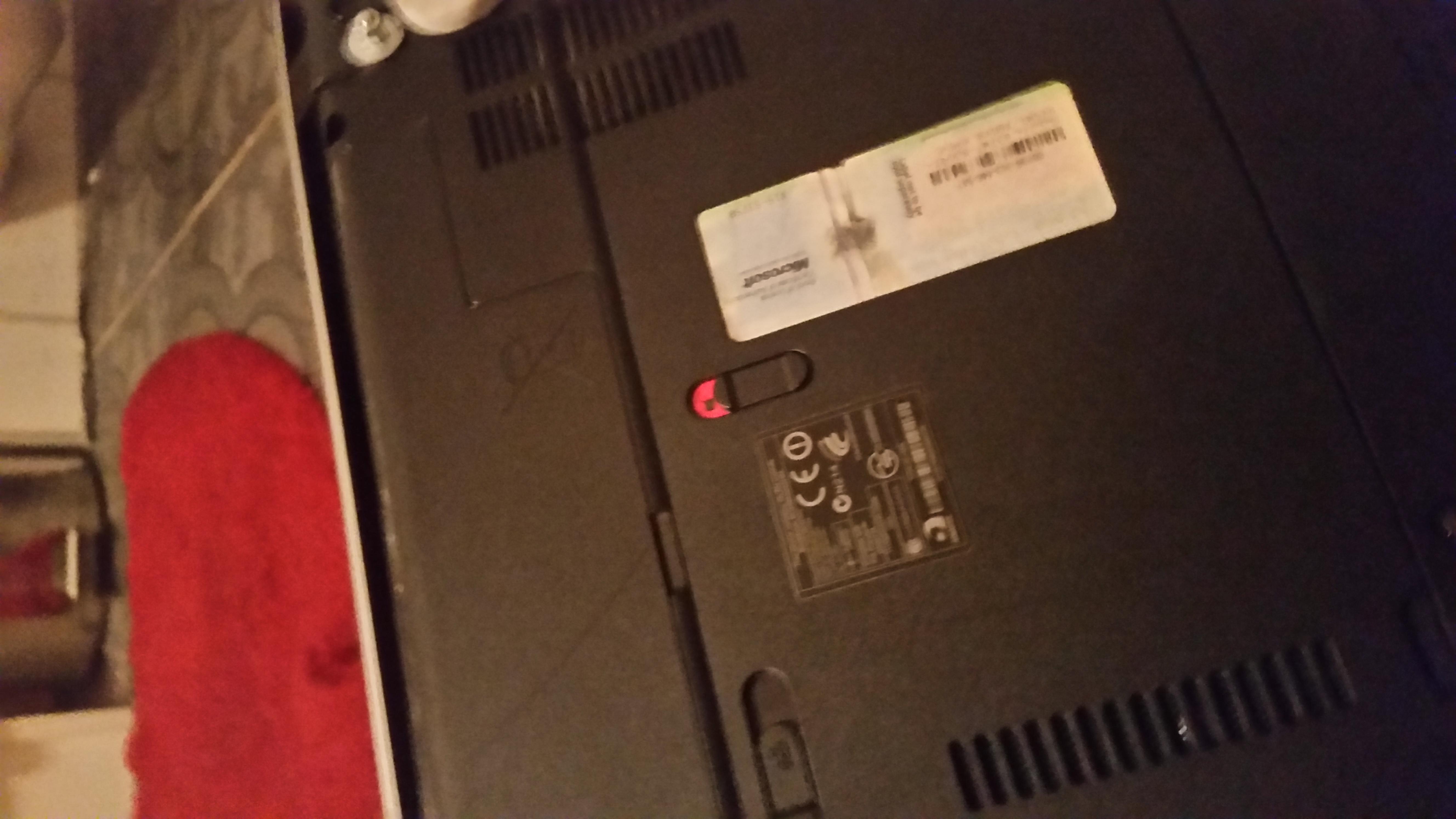

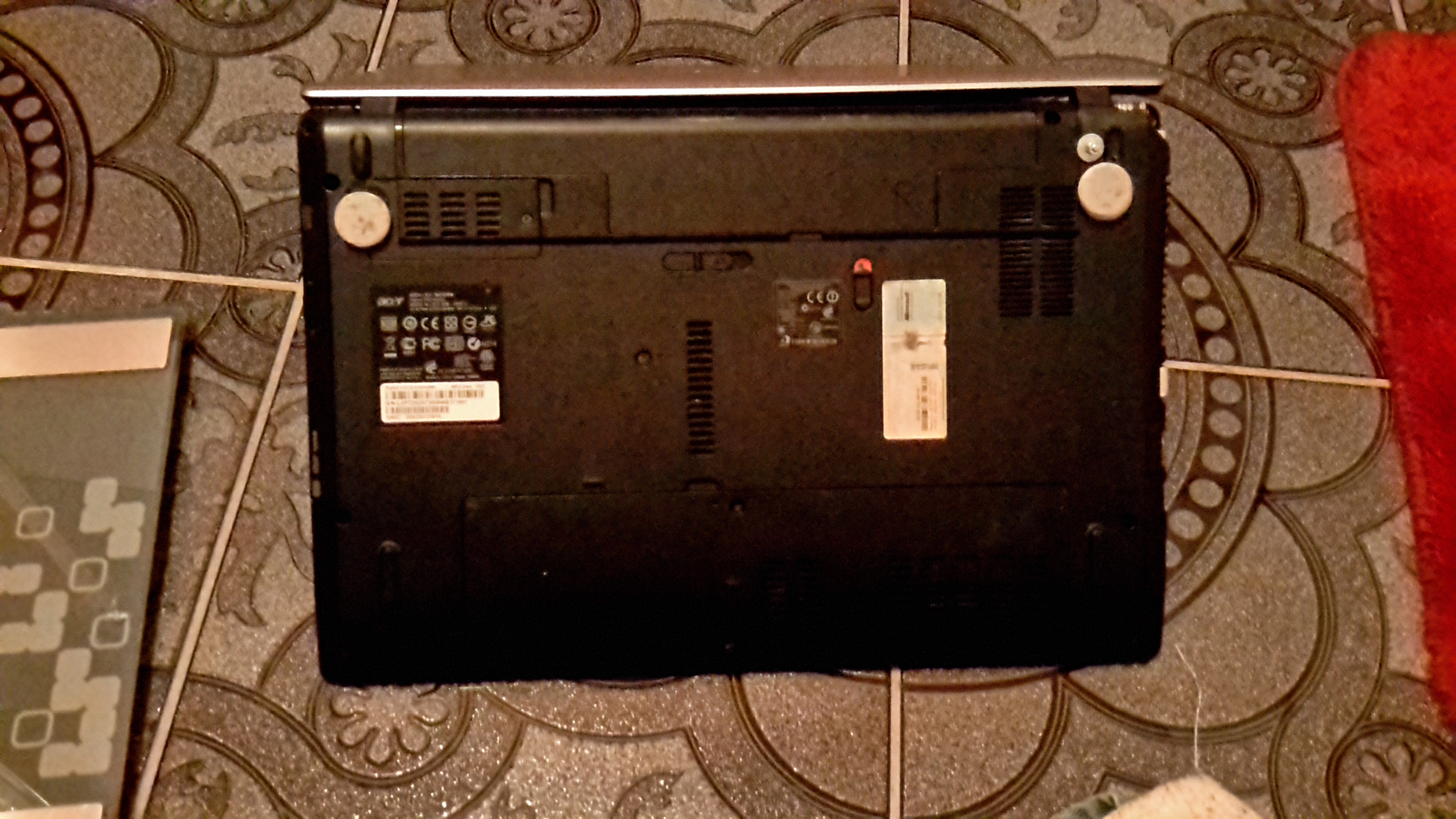

laptop mal umdrehen
foto machen
posten

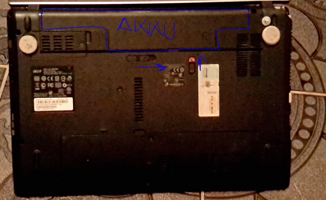

/edit: zum foto
rot nach oben
und den akku nach hinten wegziehen - aber auch den schwarzen knopf bewegen
siehe oben
2x bild von dir bearbeitet
Wo ist denn der akku den ich wegziehen soll?
ist im bild blau markiert und auch benannt
/edit: jetzt auch mit 1, 2, 3
/edit: kann aber auch sein das der rote bereits "entsperrt" ist
musst du halt ausprobieren

Ich schalte ihn erst heute abend an. Der Akku ist draußen danke. Und wenn ich 7 eingegeben habe kam "7i" bleibt das jetzt so? Oder manchmal wenn ich x gedrückt habe, hatte er enter gedrückt
