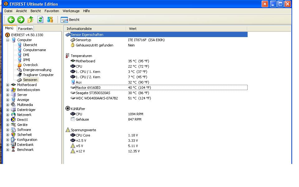

Hallo grad nach Hause gekommen
Everst zeigt 49 Grad an bei meiner WD Blue
ich denke die HDD is angenehm kühl
hab sie erst sei gestern.
ist an ein wintech sata wechselrahmen eingebaut
ist das normal?

nein der wechselrahmen hat 2 lüfter die sind aber ausgesteckt (zu laut)
hab se jetzt mal ausgebaut die platte war glühend heiss..
heute nachmittag hab ich sie eingebaut da war nach 2h knappe 38 grad..
eben traf mich echt der schlag ;)

im nachhinein hätt ich lieber die black holen sollen die hat wenigstens 5 jahre garantie auf die hohen temps!!
Solltest unbedingt die Platten kühlen. Vorallem im Sommer bekommst du mit sicherheit nochmal ein paar Grad obendrauf.
