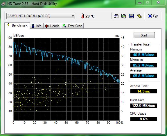

P.S. Das erste Bild ist der Test der WD Platte, das 2. Bild der Test der Samsung

Es ist klar das eine HDD nicht so gut abschneidet bei Bechmarks wenn Windows drauf ist. Installier windows auf die Samsung HDD und benche die WD Black dann nochmal...

die Einbrüche sind mir trotz Sys-platte echt krass, der Einbruch auf 0,5 mb is einfach zu lange.

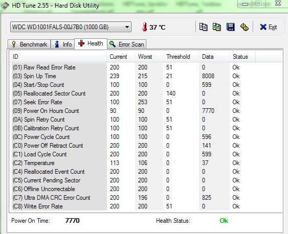

Mach doch bitte mal einen Screenshot von den Smart-Werten (Health-Reiter). Der Einbruch bei der WD ist schon heftig.
@ madnex, hier bitte, im Anhang der Screenshot
Das Kabel könntest du vllt. nochmal wechseln (evtl. gegen das der Samsung HDD), ansonsten sieht die HDD ganz ok aus.

Also die 825 Einträge beim "Ultra DMA CRC Error Count" deuten, wie Cytrox bereits erwähnt hat, auf ein defektes Datenkabel hin. Nach dem Tauschen des Datenkabels sollten es keine Auffälligkeiten mehr geben. Möglicherweise stimmt auch was mit dem SATA-Port des Mainboards nicht. Mal einen anderen ausprobieren.
