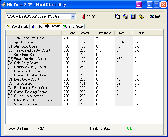

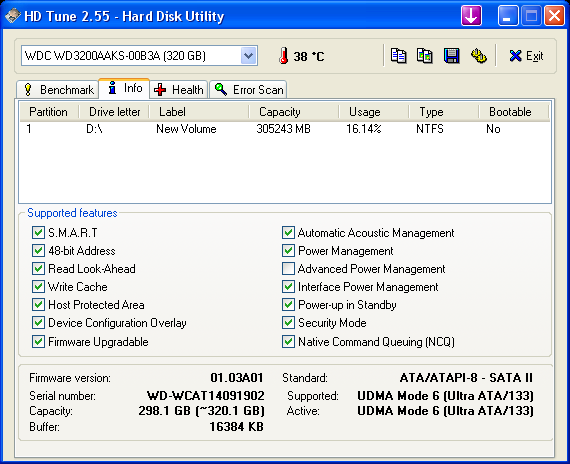

Zumindest läuft HD Tune ohne EInschränkung:
hdtune_health_wdc_wd3200aaks-00b3a-png.136578
hdtune_info_wdc_wd3200aaks-00b3a-png.136579
