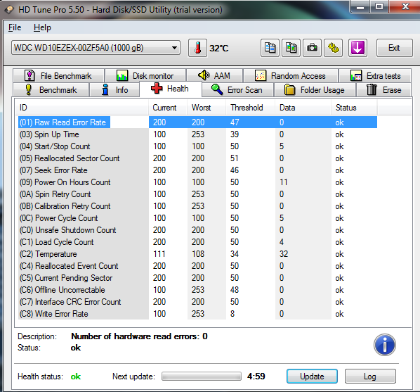

Anbei mal Screens von einer SMART-Analyse. Habe die HDD auch schon mit einem Tool von Western Digital testen lassen, angeblich besteht die HDD beide Tests...

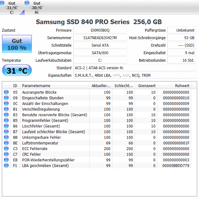

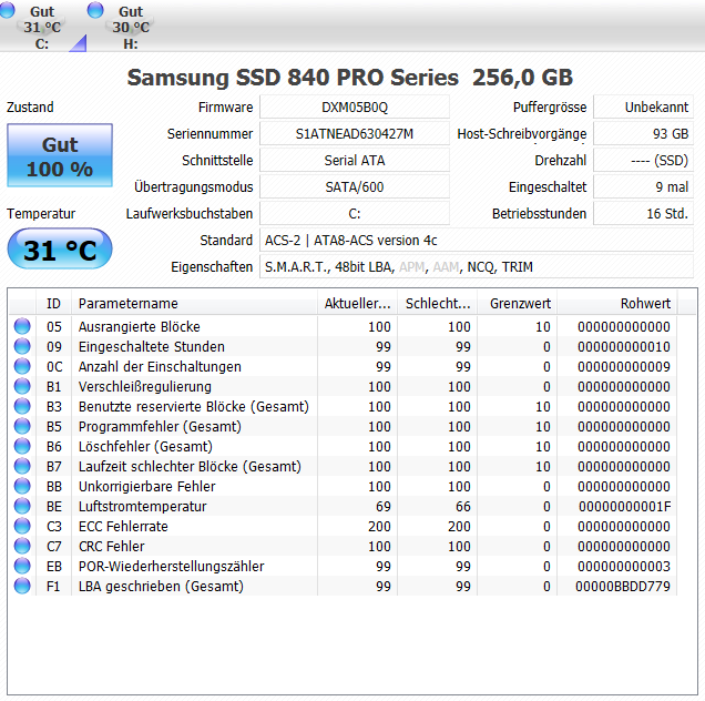

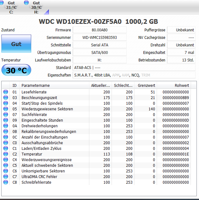

Poste bitte mal den Screen von CrystalDiskInfo für beide Laufwerke, ziehe aber bitte das Fenster soweit auf, dass alle Attribute und auch die Hex-Werte bzw. Rohwerte vollständig sichtbar sind.
Die Werte sehen gut aus. Jetzt würde ich mal mit Memtest86 das RAM testen. Dazu muss die iso von CD oder USB-Stick gebootet werden (man kann nicht unter Windows sinnvoll das RAM testen). Es sollten min. 6 PASS abgewartet werden und es darf dabei kein einziger Fehler auftreten (also am Besten über Nacht laufen lassen). RAM-Fehler können die unmöglichsten Probleme erzeugen.
