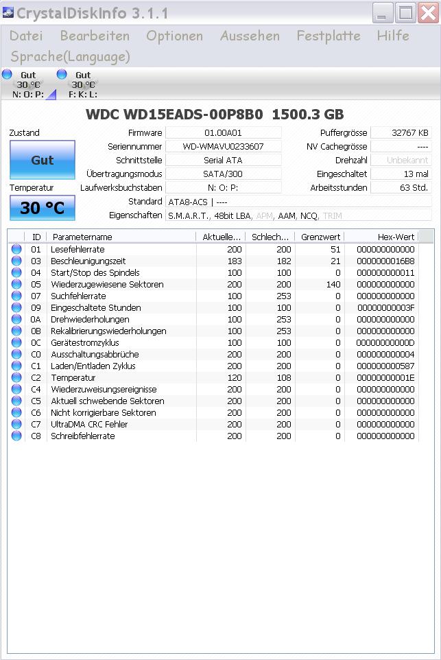

So. Danke für die Hilfe.
Ich habe mal dieses Tool ausprobiert und das AAM auf minimale Geräuschentwicklung gestellt.
Die ganzen SMART Werte sagen mir nichts, ich habe einen Screen von meiner >Platte hochgeladen.
Im Moment ist das Geräusch nicht da. Ich werde es mal beobachten
Die Einstellungen für das Energiemanagement kann ich nicht verändern,
scheint aber ausgeschaltet zu sein. Wie kann ich die APM Einstellungen ändern?
(Backup meiner Daten habe ich schon gemacht.)
Crystal.JPG.
