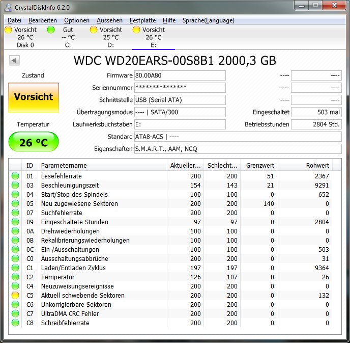

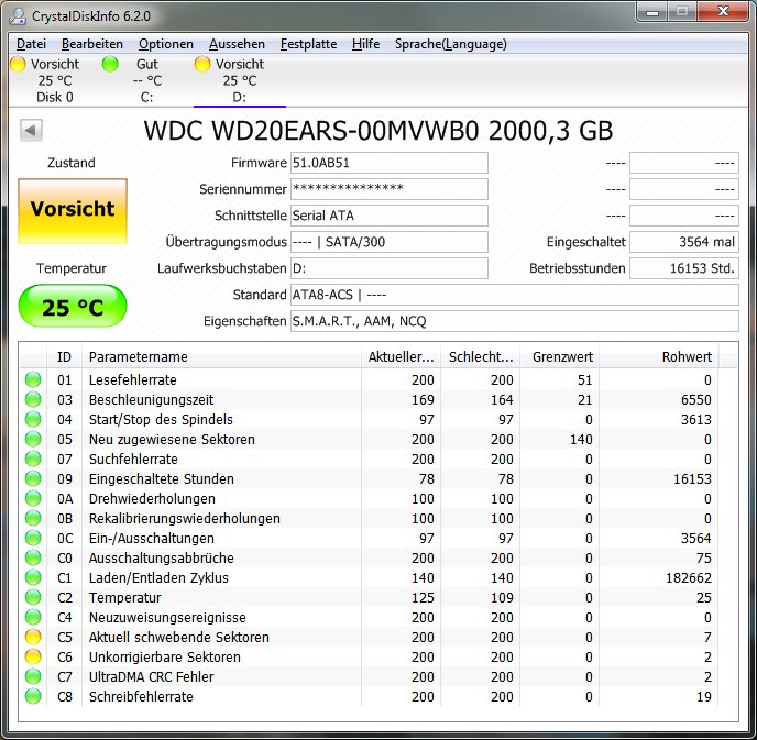

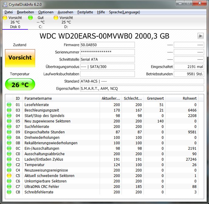

Bei der Festplatte A wunderte mich zudem das ewige hin und her.
Schwebende Sektoren, Unkorrigierbare Sektoren und Schreibfehlerrate variierten munter weiter. Teilweise auch auf 0 zurück.
Aber auch dort gibt es bereits Dateien, die nicht mehr lesbar sind.
Interessanterweise gibt es nirgends Neuzuweisungsereignisse.
Fetplatte A
Festplatte B
Externe Festplatte

Das Kabel ist kein Problem, wenn der Rohwert von C7 nicht weiter steigt und da die Aktuellen Werte von C7 bei allen Platten wieder auf 200 sind, dürfte das der Fall sein. Das verursacht auch keine schwebenden Sektoren und auch das Mainboard ist dafür nicht verantwortlich. Bei WD Platten sind schwebende Sektoren scheinbar öfter zu beobachten als bei anderen, zumindest scheint es so wenn man sich die ganze S.M.A.R.T. Werte von den Usern hier im Forum ansieht. Meist sind es aber nur wenige und ein paar sind auch meist recht harmlos. Bei der Platte 3 sind es allerdings schon recht viele, da würde ich mir so langsam mal Gedanken um die Sicherung der Daten machen, wenn es nicht sowieso regelmäßig erfolgt.
Schwebende Sektoren sind Sektoren die nicht mehr korrekt gelesen werden können und wo die ECC auch nicht mehr reicht um die ganze Bitfehler zu korrigieren. Das kann viele Ursachen haben, es passiert z.B. wenn die der Kopf beim Schrieben der Nachbarspur aufgrund von Vibrationen oder Stößen ein wenig aus der Bahn kommt und die Daten der Spur teilweise überschreibt. Es kann auch eine Beschädigung der Oberfläche vorliegen, dann würden sie beim nächsten Schreiben durch Reservesektoren ersetzt und wenn diese Beschädigung aufgrund schon Schmutz erfolgt ist, kann das zum baldigen Totalausfall der Platte führen. Das Vorsicht von CDI ist also durchaus berechtigt, panische Überreaktionen eher nicht.

Bei der Festplatte A war es wirklich erstaunlich, wie sehr die Werte variieren über die letzten Wochen. Mal 0, dann 5, dann 1, dann wieder 0 unkorrigierbare Sektoren, usw.
Ein paar Daten sind auch nicht mehr lesbar.

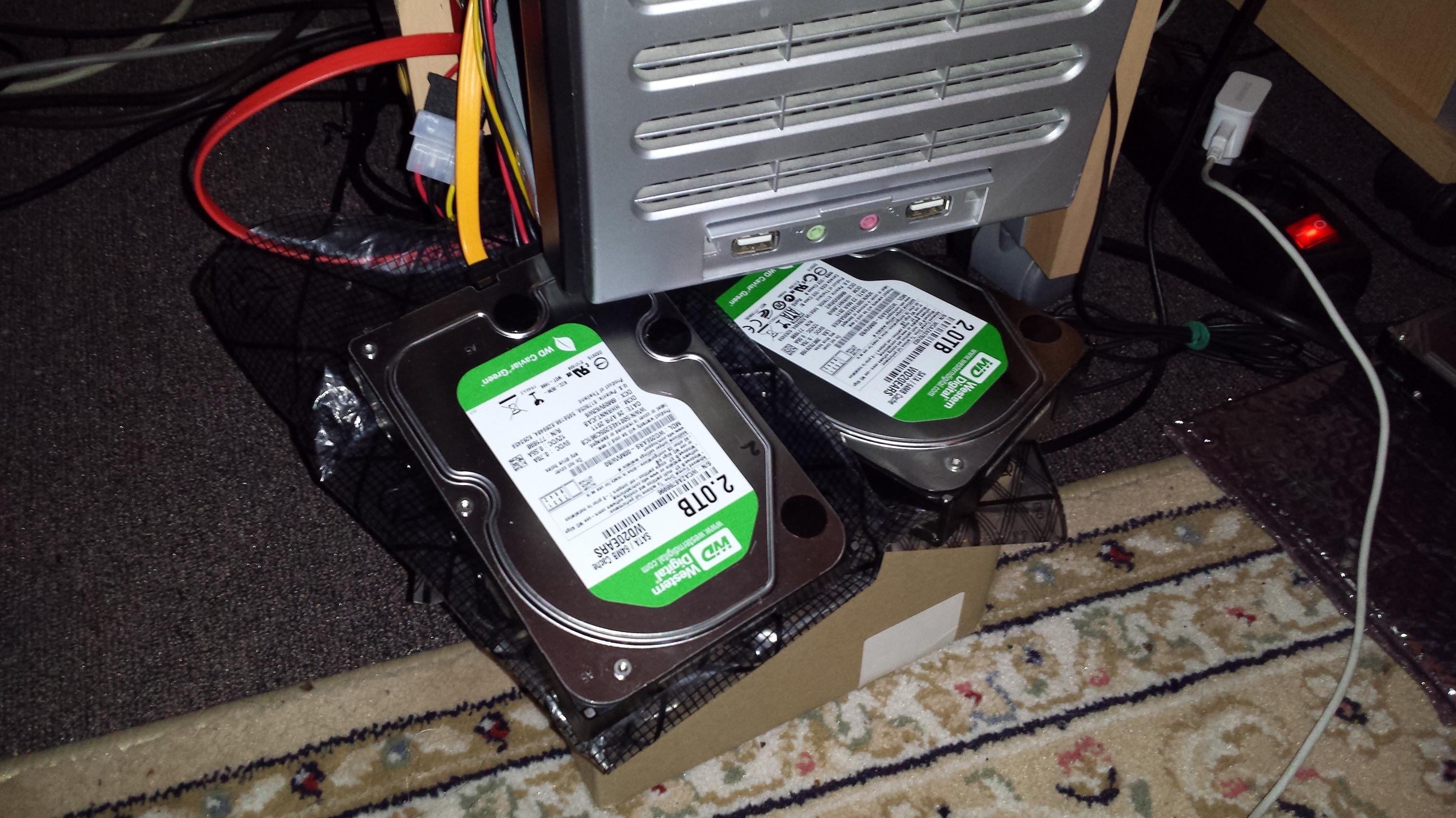

Ich habe auch zwei von diesen Platten von 2011, bisher alles in Ordnung. Ich nutze sie noch nichtmal "ordnungsgemäß". Weil ich die Platten an zwei verschiedenen PCs nutze, werden sie öfter umgesteckt, dabei stecke ich sie manchmal gar nicht richtig in den PC und lasse sie draußen hängen wenn ich keine Lust habe den PC immer rauszuholen, falls sie dort nur kurz verwendet wird.
