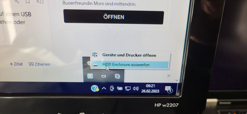

Bei Win 10/ " Hardware sicher entfernen" wird mir die Festplatte als HDD Enconter (s. Grafik)

HDD Enclosure ist nur ein externes Gehäuse in das man eine HDD / SSD einbauen kann, nicht die HDD / SSD selber.
Reaktionen: Snake56
Hallo, d.h. die Festplatte wird nur als Gehäuse erkannt? Wenn ich die defekte Festplatte abziehe, ist der Befehl weg.

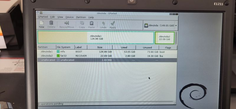

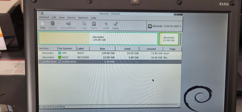

Hallo, habe GParted/Linux Live gestartet auf meinem alten Win 7/Laptop unter sehe die defekte Festplatte als unalloced /2,49 MiB. Kann ich dort noch was mit machen.....?
Du siehst Deine Laptop-Festplatte, oben rechts als /dev/sda (Gerät a) angezeigt, mit 149 GB Speicherplatz. Die Grafik und die Tabelle darunter drückt aus, wie sich der Speicherplatz der Festplatte auf die einzelnen Partitionen der Festplatten verteilt. Du müsstest oben rechts durch Klick auf das Dreieck Deine Problemplatte auswählen.
Das geht leider nicht, ich kann nur auf meine Laptop Festplatte zugreifen........ :(
Folge trotzdem meiner Anleitung weiter oben. Minimiere oder schließe das Fenster von Gparted.

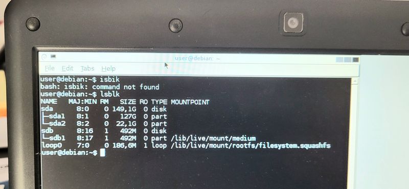

Was sagt der lsblk-Befehl?
Mehr ist da auch nicht mehr zu erwarten.
Neue HDD / SSD kaufen. Backup zurückspielen.
Hallo recu, habe folgendes gemacht: "Öffne ein Terminal-Fenster. Gebe dort lsblk ein. Der Befehl zeigt Dir eine Übersicht der Blockgeräte an, dazu zählen auch Festplatten."
das Ergebniss hier: Grafik
