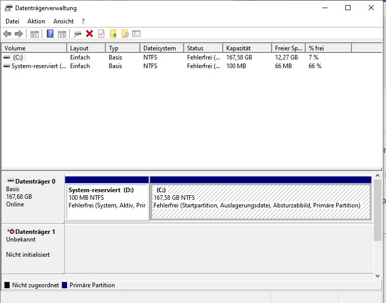

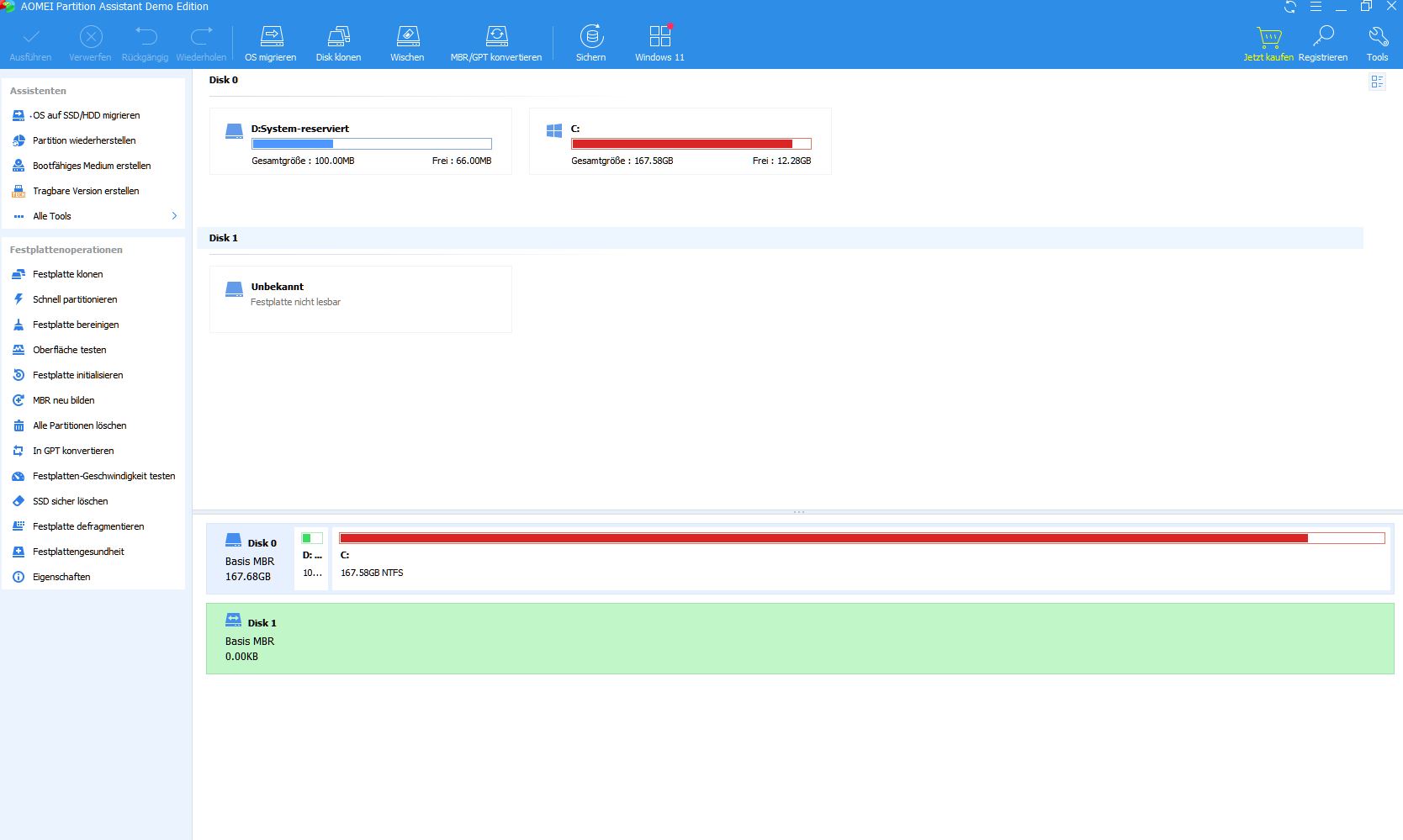

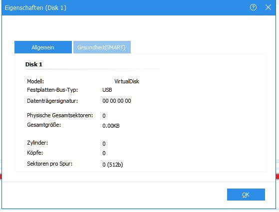

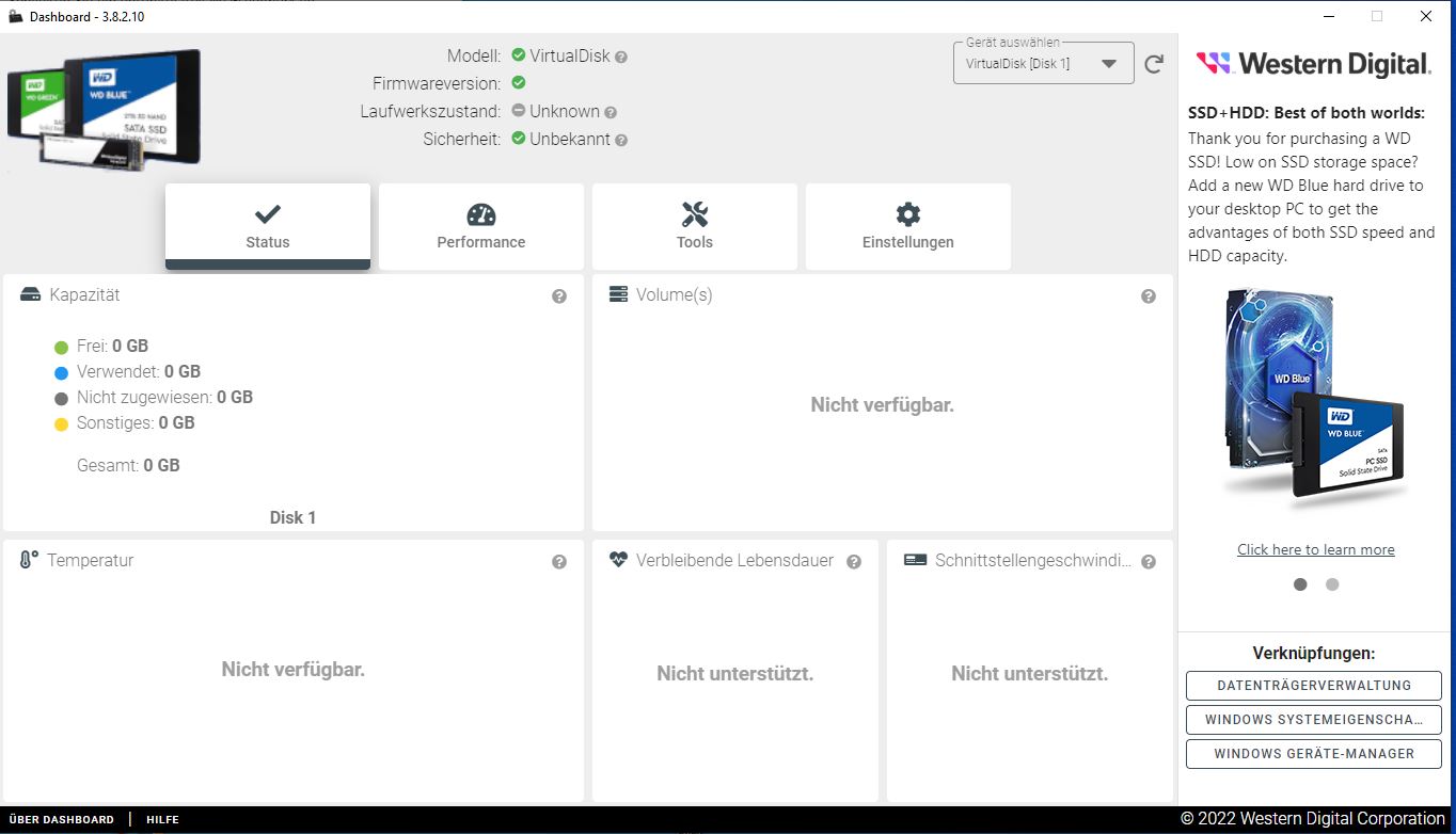

Hallo, meine WD Elements 1 TB Festplatte hat leider ihren Geist aufgegeben. Das Netzgerät fing immer anzublingenn, wenn es an der Fetstplatte angeschlossen war und die Festplatte war nicht sichtbar. Ich habe sie ausgebaut und an einen externen SATA Anschluß mit Netzanschluss angeschlossen.
Jetzt kann ich sie wieder in der Win 10 Datenträgerverwaltung sehen, aber leider nicht ansteuern, auch ist sie sichtbar in dem WD Tool und im AOMEI Partition Assistant Dem0. Hat jemand einen Tipp, wie ich die Daten noch retten kann. Die Platte dient nur zum speichern von Daten und Bildern.
Danke!

Ich denke, du solltest auf jeden Fall schonmal nicht weiter experimentieren und dafür sorgen, dass Windows keine Schreibvorgänge auf die Platte machen kann. Und dann warten, ob jemand hier nen Tipp hat. Sprich, schließe die Platte vorerst mal nicht mehr an.
Ich bin kein Experte in sowas und werde mich hüten, dir irgendwas zu sagen, was die Situation verschlimmbessert. Aber die Platte wird schonmal grundsätzlich angezeigt. Da wird wohl wenigstens das Dateisystem zerschossen worden sein, was nicht zwangsläufig bedeutet, dass die Daten weg sind.
Aber einen Tipp geb ich dir für danach, in der Hoffnung du wirst deine Daten retten können... schaff dir ne zweite externe Platte an und halte dort Kopien deiner Daten drauf. Diese bewahrst du an einen sicheren Ort für den Notfall. Dann sind deine Daten erstmal sicher und du hast "nur" einen Hardware-Schaden.

Das ist eine Elements Portable, oder? WD hat zumindest früher gerne Hardware-Verschlüsselung eingesetzt. Dies könnte ein Grund sein, warum die Platte ohne Gehäuse nicht gelesen werden kann.
Du solltest auf jeden Fall erst mal versuchen, ein Image des Datenträgers zu erstellen.

Mir sieht das aber so oder so eher nach defekter Platte aus.
Wenn sie noch heile wäre und nur verschlüsselt ist, müsste zumindest die korrekte Kapazität und eine "RAW" Partition in der Datenträgerverwaltung zu sehen sein.
